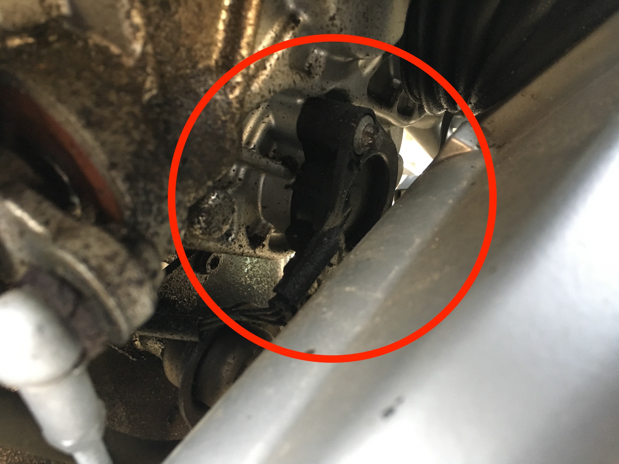

OK, vielen Dank.
Ich habe mich auch ein Wenig dran gewöhnt, aber - wenn das nicht so schwierig sein sollte - lieber möchte ich das in Ordnung bringen.
Ich schaue am WE was für eine Aufnahme ich habe. EZ ist 03.2006, die ist wohl Ende 2005 gebaut worden... also halbkreisförmig. Ich prüfe das aber noch. Torx Schlüssel habe ich. Dürfte kein Problem sein.

Hi
Getriebepoti anlernen? Soll das ein Witz sein? Das ist kein Drosselklappenpoti.
Sagen wir mal das Poti hätte 10k Ohm wäre linear und hat einen Drehwinkel von 270°.
Prinzip:
Mit dem Schalthebel dreht man eine Schaltwelle. Diese wird durch eine Mimik ähnlich wie beim Kugelschreiber gedreht, in die "Täler" eines fix an ihr befestigten Zahnrads rastet eine federbelastete Rolle und stoppt sie in ihren SOLLlagen.
https://www.powerboxer.de/getriebe-kupplung/556-4v0-getriebe-schaltmechanik-r1150xx
Wenn man die Drehung mit dem Zifferblatt einer Uhr vergleicht, rastet das Ding bei 1, 2, 3, 4, 5, 6, 7 Uhr, also in 7 Stellungen.
Gleichzeitig wird das an der Welle aufgesteckte Poti gedreht und stoppt zwischen 0und 1k, 1 und 2K; etc, also theoretisch bei 0,5; 1,5; 2,5 k. Ob das jetzt 1,2k oder 1,65 k sind ist egal. Grob gesagt ist es mehr als 1k und weniger als 2 k und somit der Leerlauf.
gerd
Ja, so denke ich eigentlich auch.Trotzdem gibt es im GS911 die Funktion "Gangpoti anlernen", und es werden für die einzelnen Schaltpositionen die Widerstandswerte hinterlegt.
