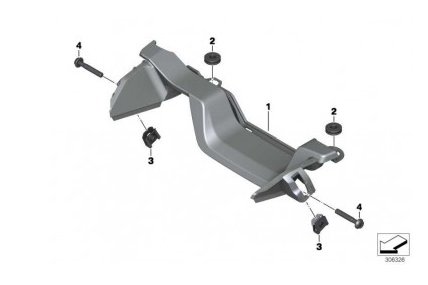

Ich hatte einen Nasen Stupser. Dabei sind einige Plastikteile zu Bruch gegangen.
Nun habe ich (Denke ich!!) alles wieder Beisamen.

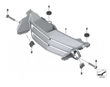

Mein Problem sind nun die Blende Tagfahrlicht (46637727276) und die
Blende (46638536944).
Wie werden beide Teile montiert???
Gibt es dafür eine Explosionszeichnung oder habt ihr Fotos?

Diese Blenden sitzen in Fahrtrichtung hinten in jeweils 2 Gummis. Seitlich werden sie mit Schrauben gehalten.

Die obere Blende kann ich einbauen. Kein Problem passt Super.
Aber bei der Blende Tagfahrlicht habe ich das Problem.

Die sind entweder oder verbaut. Einmal ist da ein Lämpchen das andere Mal macht die Blende das Loch zu.
