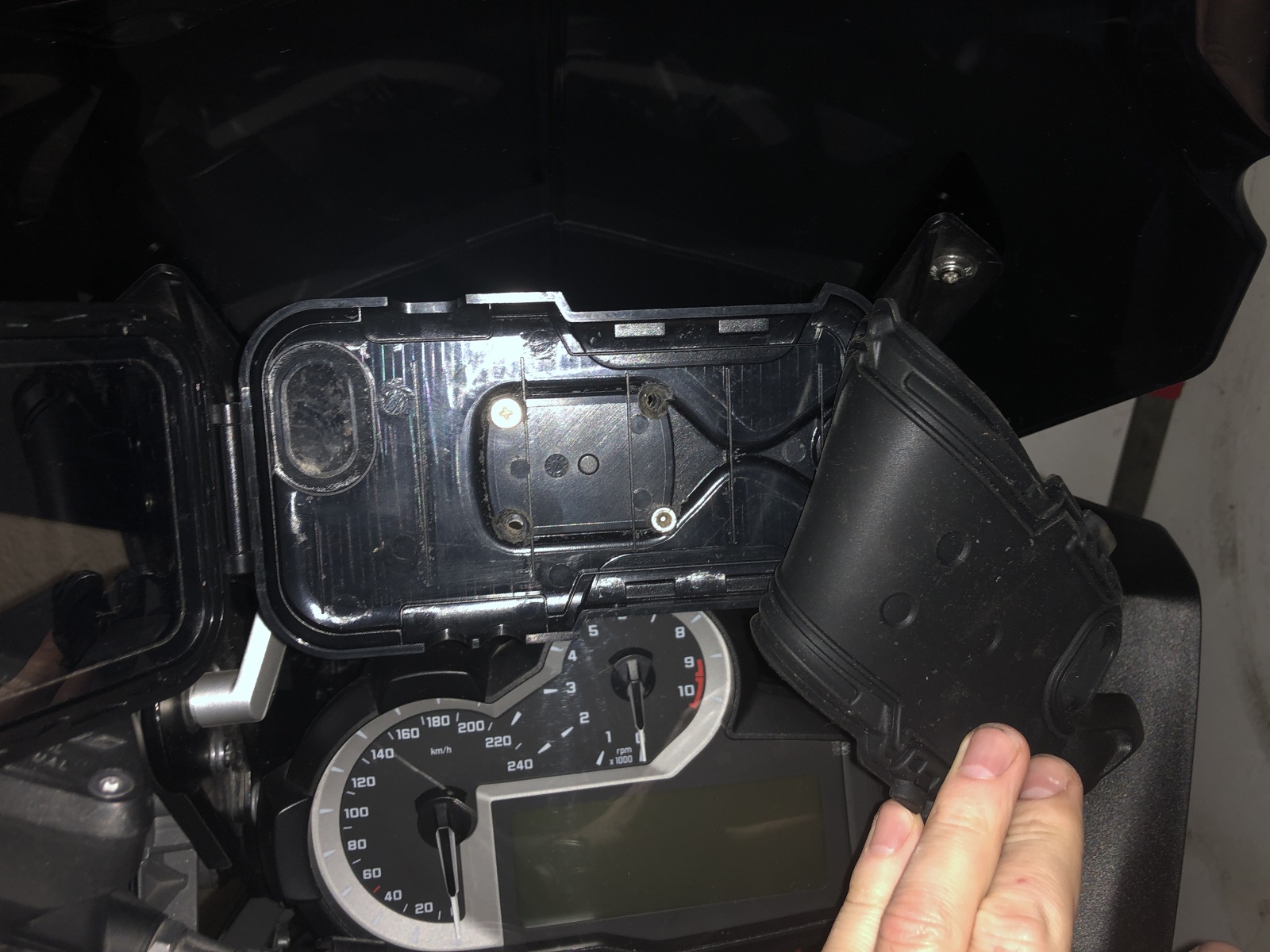

Hallo Zusammen,
hab mich zwar hier noch nicht vorgestellt, da ich aber schon ne zeitlang mitlese, möchte ich hier mal meine Lösung vorstellen.

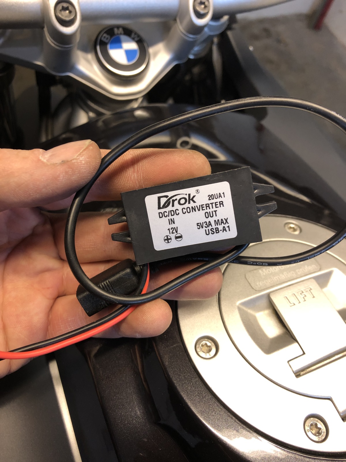

Ich fahre schon seit vielen Jahren mit dem Handy am Motorrad. Immer mit einer günstigen wasserdichten Hülle die einen Ladeanschluß hat. Über die Jahre habe ich schon verschiedene USB Adapter ausprobiert, bin aber nun bei einem gelandet den ich schon an mehreren Motorrädern verbaut habe (eigene und Freunde).
Das ist folgender Adapter (sollte mindestens 2A Ausgang haben, da GPS NAvigation und ggf. gleichzeitiges Tracking ganz schön am Akku zieht): https://www.amazon.de/Spannungswandler-Droking-Ausgangsspannung-Wechselrichter-Elektrofahrzeug/dp/B07CKPMCFW/ref=pd_sbs_23_18?_encoding=UTF8&pd_rd_i=B07CKPMCFW&pd_rd_r=29c5b48c-27e4-11e9-8b44-053fd7cf5823&pd_rd_w=j9Vv8&pd_rd_wg=2mWxA&pf_rd_p=74d946ea-18de-4443-bed6-d8837f922070&pf_rd_r=302VTHGMBKFYY05DSP0E&psc=1&refRID=302VTHGMBKFYY05DSP0E
Es gibt mit Sicherheit noch andere USB Adapter die super funktionieren, aber dieser hier bzw. die von dieser Art haben bisher perfekt gearbeitet.
Angeschlossen habe ich den im Falle meiner GS direkt am Kabel der kleinen Bordsteckdose vorne am Cockpit. Das ist etwas fummelig, aber bekommt man hin.

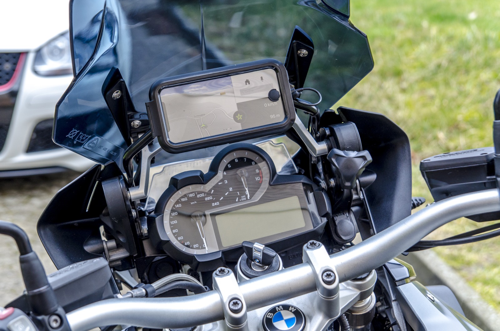

Meine Halterung für das Iphone ist diese hier:
https://www.ebay.de/itm/iPhone-6-Fahrradhalterung-Handyhalterung-Motorrad-Lenkrad-Smartphone-Halterung/371439170794?hash=item567b7ff4ea:g:nO4AAOSwiLdV9qCc:rk:12:pf:0
(Anzeige)

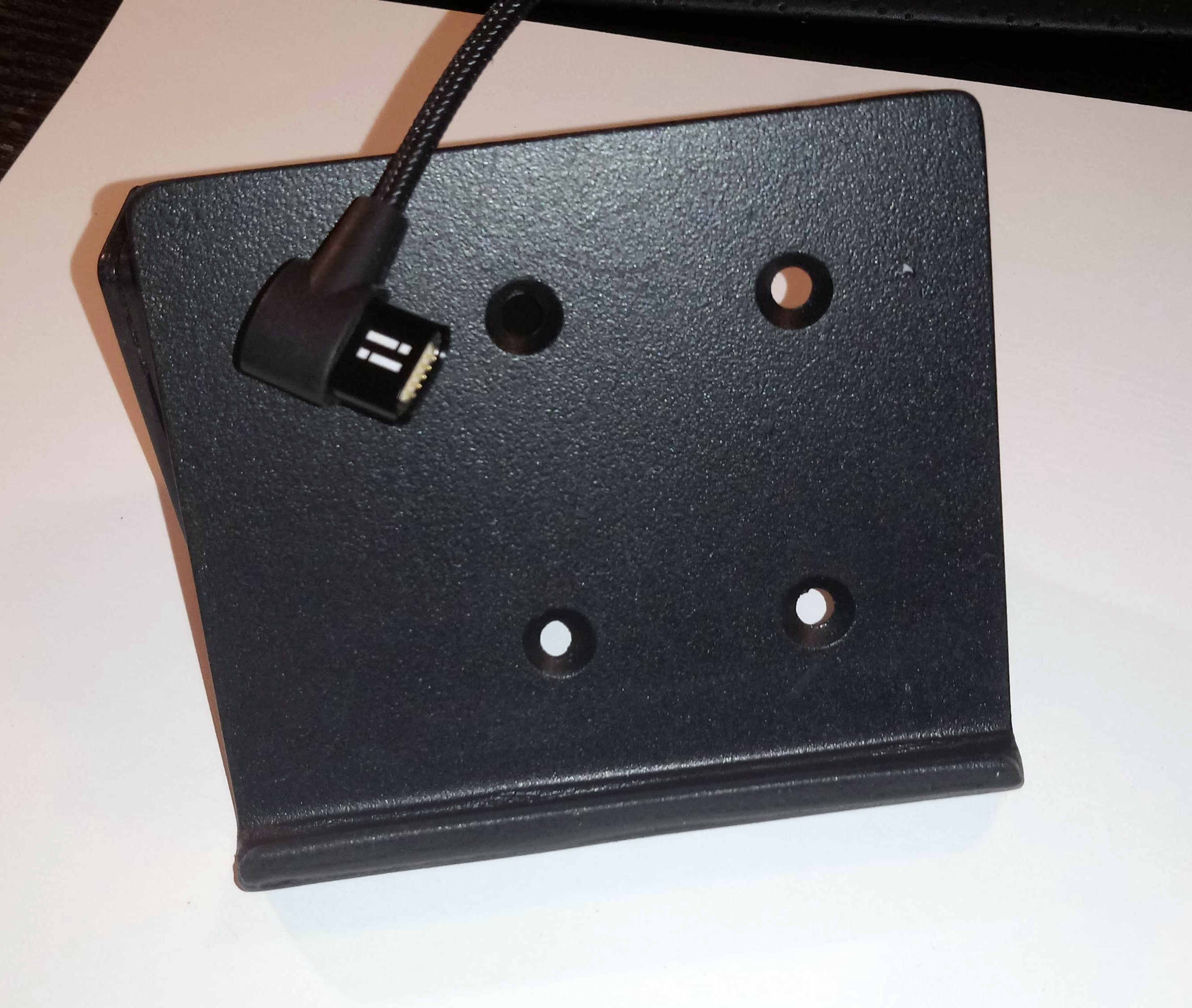

Meine GS hat die originale Navivorbereitung. Diese habe ich abgebaut, habe aber die rückseitige Halteplatte weiterverwendet. Von hinten an die Iphone Halterung angelegt, kleine Löcher markiert und dann durchgebohrt.
Mit Senkkopfschrauben die Iphone Halterung mit der originalen Halteplatte verschraubt. (Auf den Fotos fehlen mir noch die korrekten Senkkopfschrauben. Die muß ich mir noch besorgen.
das Handy ist in dieser Halterung sehr stabil angebracht, kann in meinem Fall auch mit Handschuhen bedient werden (das klappt aber auch nicht mit jedem Handschuh). Das Display ist beim Iphone hell genug, lediglich bei tiefstehender Sonne von hinten, kann es schon mal blenden, bzw. nicht zu erkennen sein.
Die Bedienung am Handy, also die Bedienung der Navigations App ist stark abhängig von der App. Solange der Navigon Cruiser noch funktioniert, ist der für mich absolut perfekt. Lässt sich super auch während der Fahrt bedienen. Habe bisher noch keine bessere App gefunden.
Halterung und USB Adapter kosten knapp 30€, funktionieren aber wirklich gut. Bisschen handwerkliches Geschick beim Basteln sollte man aber mitbringen.
So, und hier mal paar Fotos davon:
Iphone_R1200GS_02.JPG Iphone_R1200GS_03.JPG Iphone_R1200GS_04.JPG Iphone_R1200GS_05.JPG Iphone_R1200GS_06.JPG Iphone_R1200GS_07.JPG Iphone_R1200GS_08.JPG Iphone_R1200GS_09.JPG
Gruß Stefan

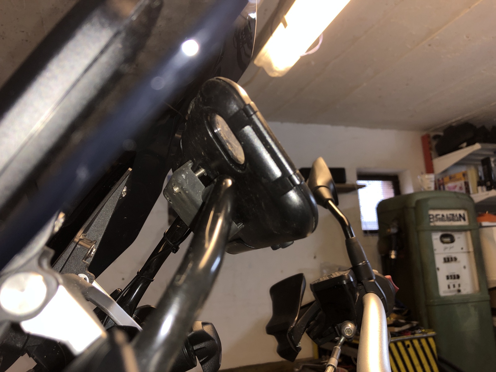

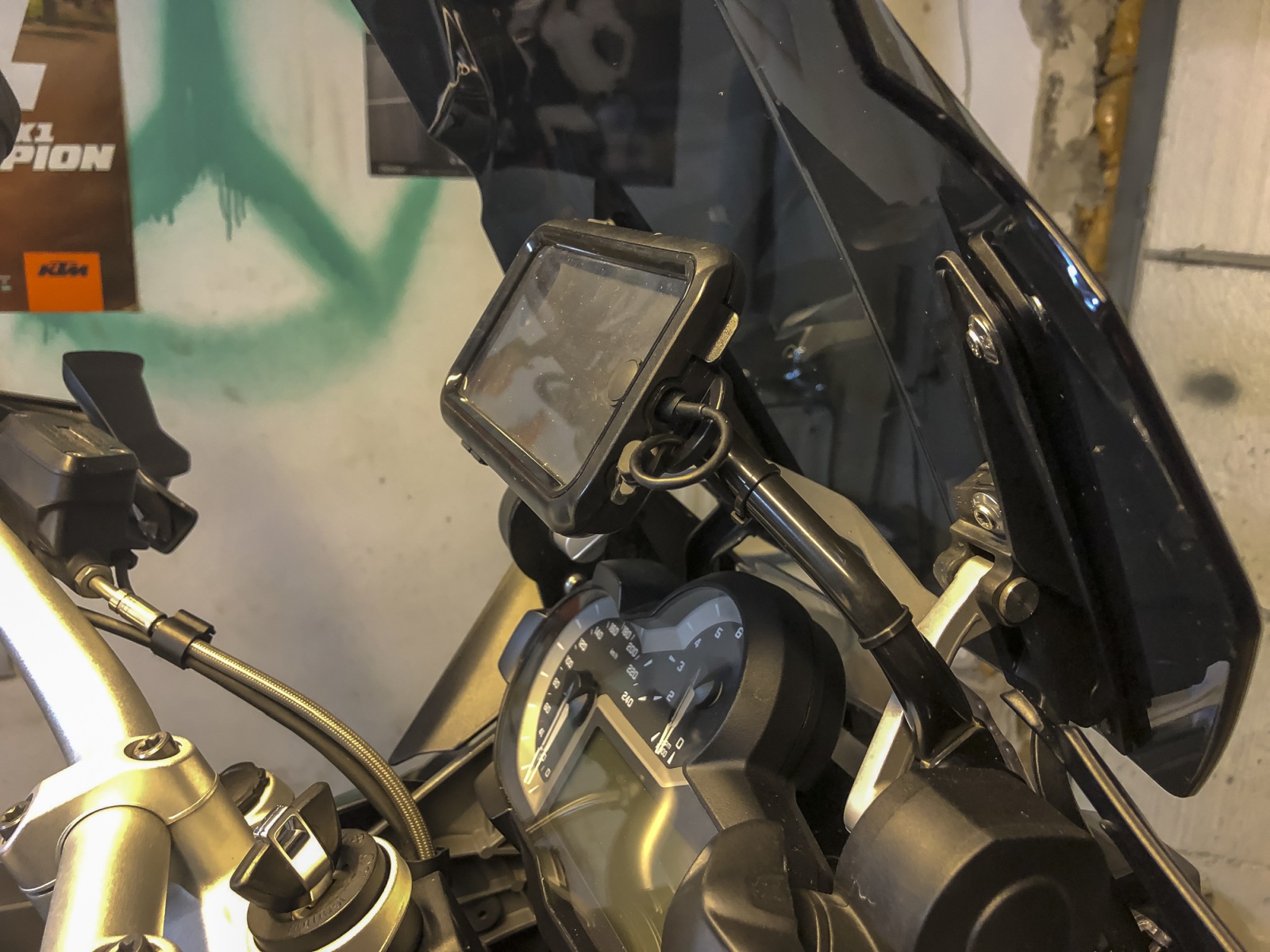

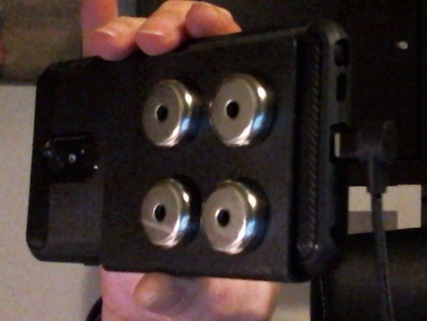

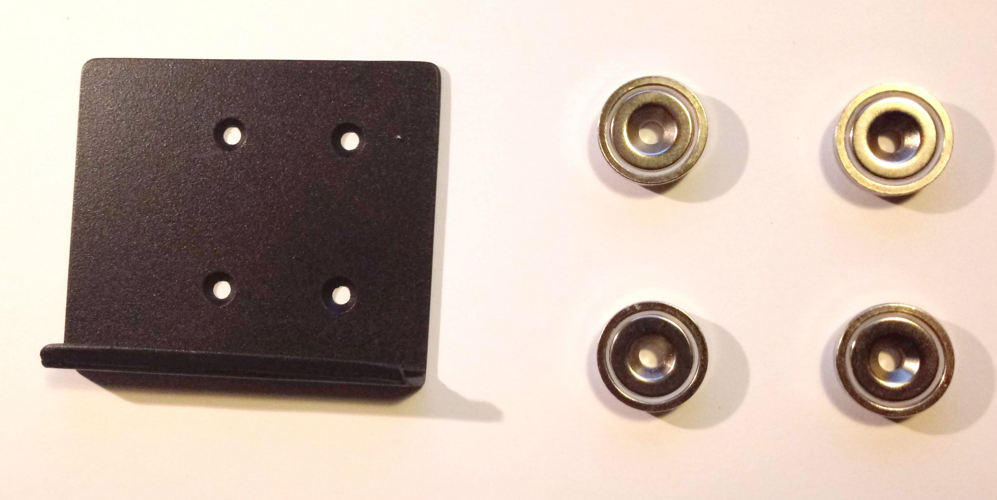

Ist das nicht zu umständlich bei jedem stop das händy da raus zu fummeln! Auf dem moped lassen wollte ich mein teures iphone nicht :eekek: Werde das mit vier starken neodym topfmagneten und einer halteplatte mit nur unten liegender führungsmulde und einer einfachen
gummihülle fürs handy machen. Die magnetgegenplatte ist dann zwischen handy und hülle, nur nochmal als extra schutz! Habe ein wasserdichtes lg handy , q stylus 6,2, als ladekabel nehme ich welche mit winkel magnetanschluß, damit der stecker nicht kaputt geht weil er ständig raus und rein gesteckt wird! Das hält sehr gut sowohl die neodymmagnete als auch das ladekabel, hätte ich von letzterem garnicht erwartet! Das ganze kommt dann auf die wunderlinq box, wenn sie denn kommt :rolleyes:

Na hoffentlich sind Dein Adressbuch und die Fotos nach ein paar Tagen auch noch da.
Solch starke Magneten so dicht am Handy...? :confused:
Ja das wird sich weisen, daran habe ich auch schon gedacht :eekek: hatte aber bis jetzt keine probleme mit magnethalterungen, im auto z.b!
Es ist auch nicht soo direkt am handy, da ist noch die halterung das gummicase und zwei magnetgegenplatten dazwischen:Augenrollen:
Deswegen auch die stärkeren magnete, für eine simple magnet-autohalterung wäre der abstand von ca. 4mm, zu weit!
Mal sehn, vielleicht lasse ich auch die zwei unteren magnete weg, da sitzt das handy eh in der schiene :confused:
Wenn das alles letztendlich gut funktioniert werde ich das eh wie "Chrigi" machen, vielleicht mit einem kleinen 7" tablet und einer festen pseudo diebstahlsicheren halterung direkt am bügel..

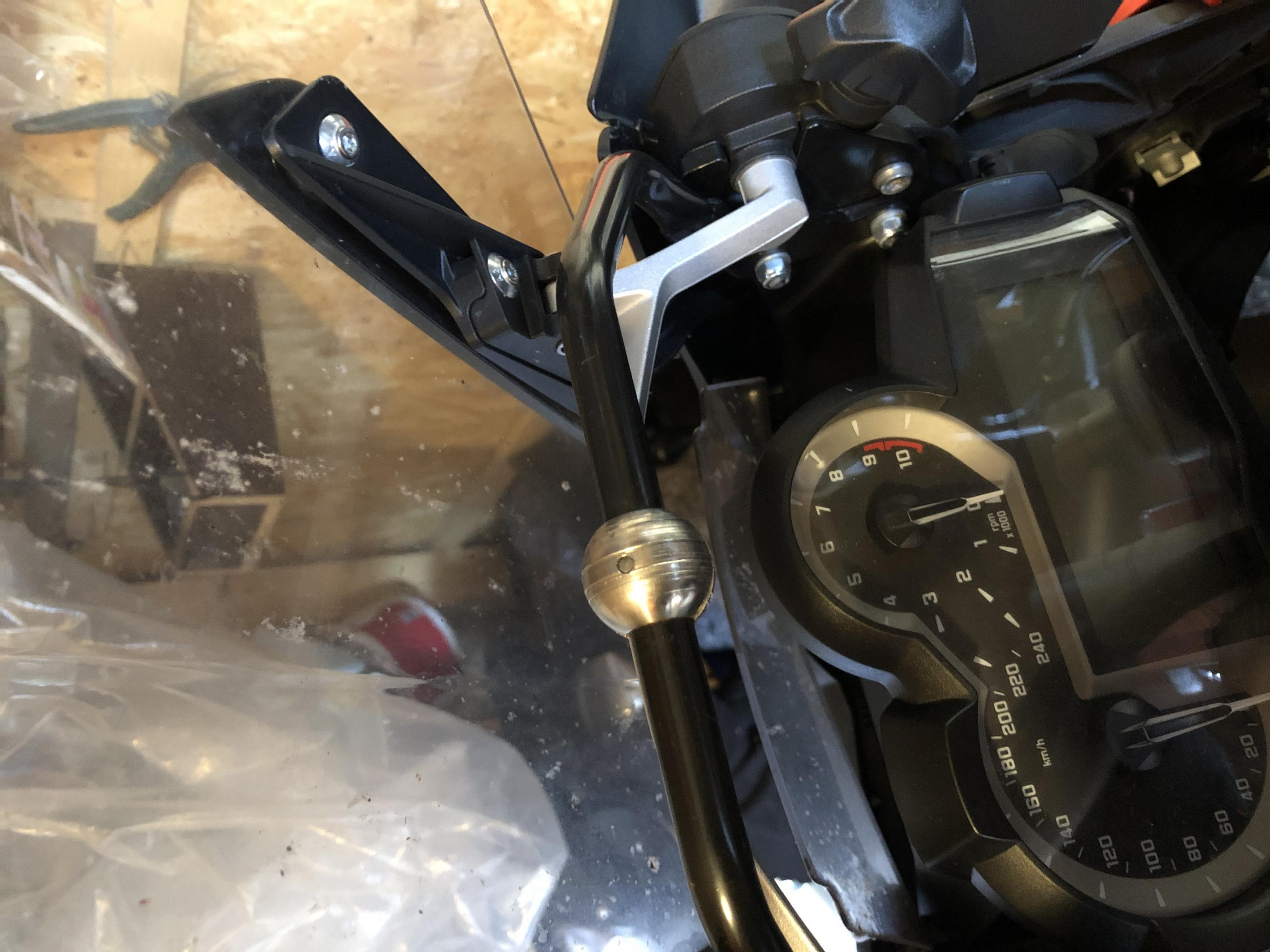

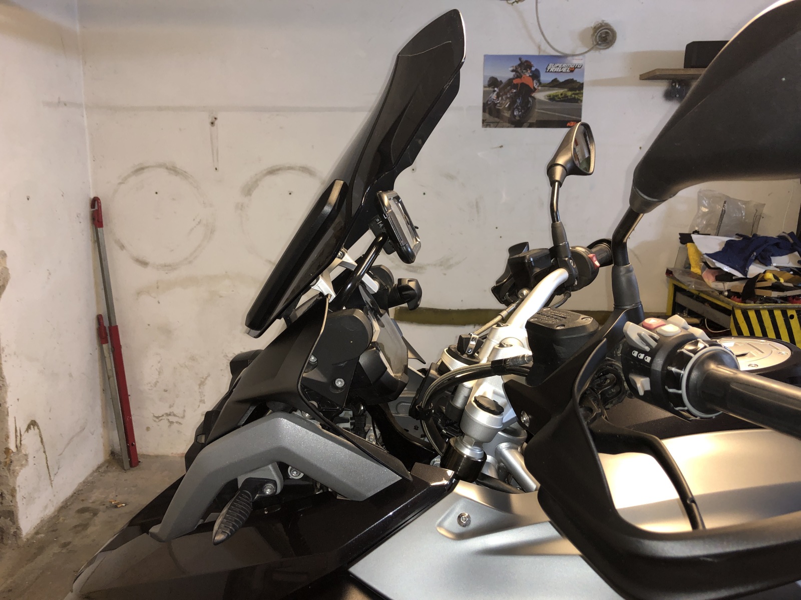

Habe die Sache wie folgt gelöst
Bei meiner LC ist der original Navihalter verbaut bzw habe ich selbst montiert.

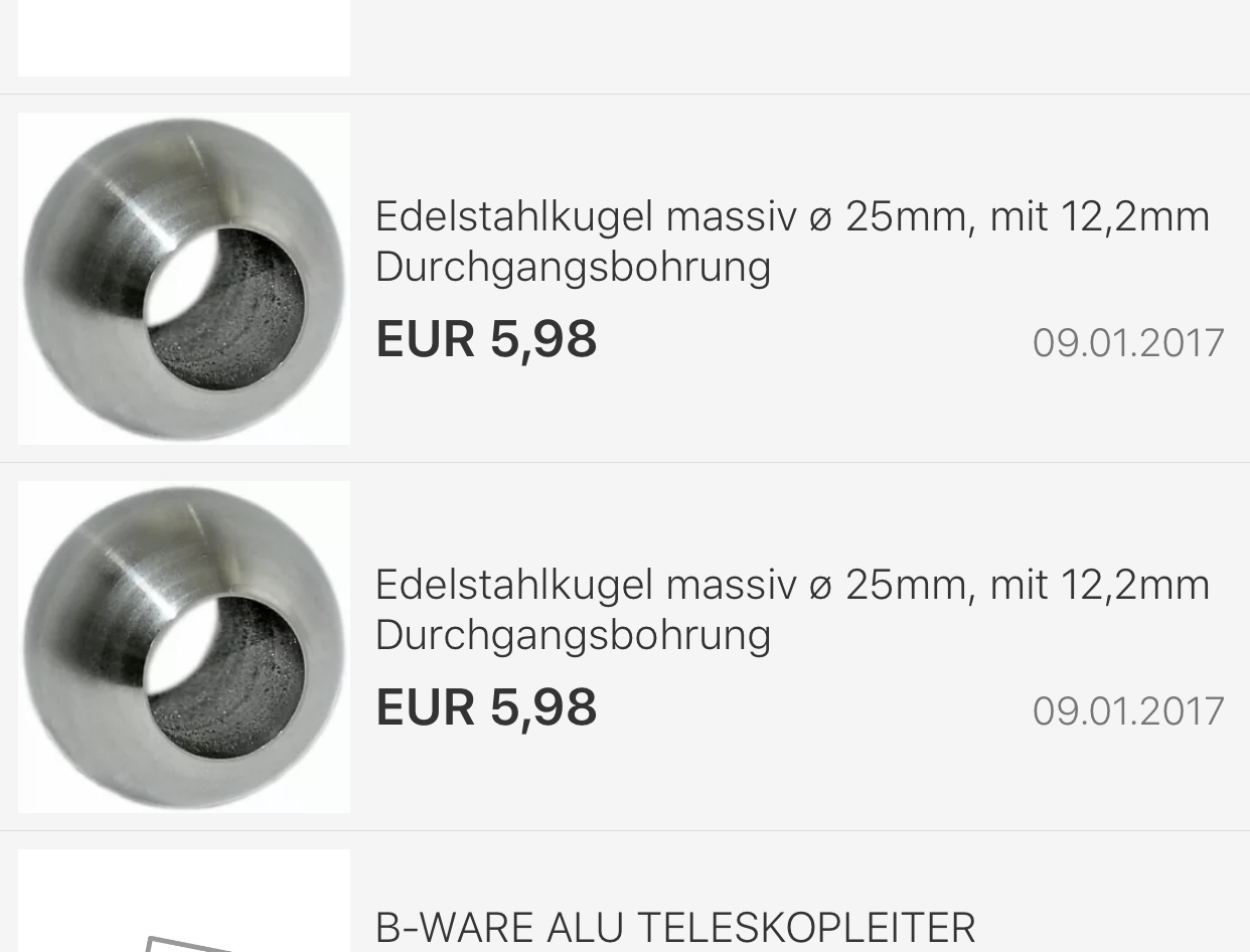

Dann habe ich mir eine Edestalkugel im Internet bestellt. Selbige halb aufgesägt und mit einer 4mm Schraube 90‘ zur Bohrung befestigt
Jetzt passt der Kugeladapter und man kann alles Mögliche befestigen.
Ist eine super Sache und funktioniert schon sehr lange.

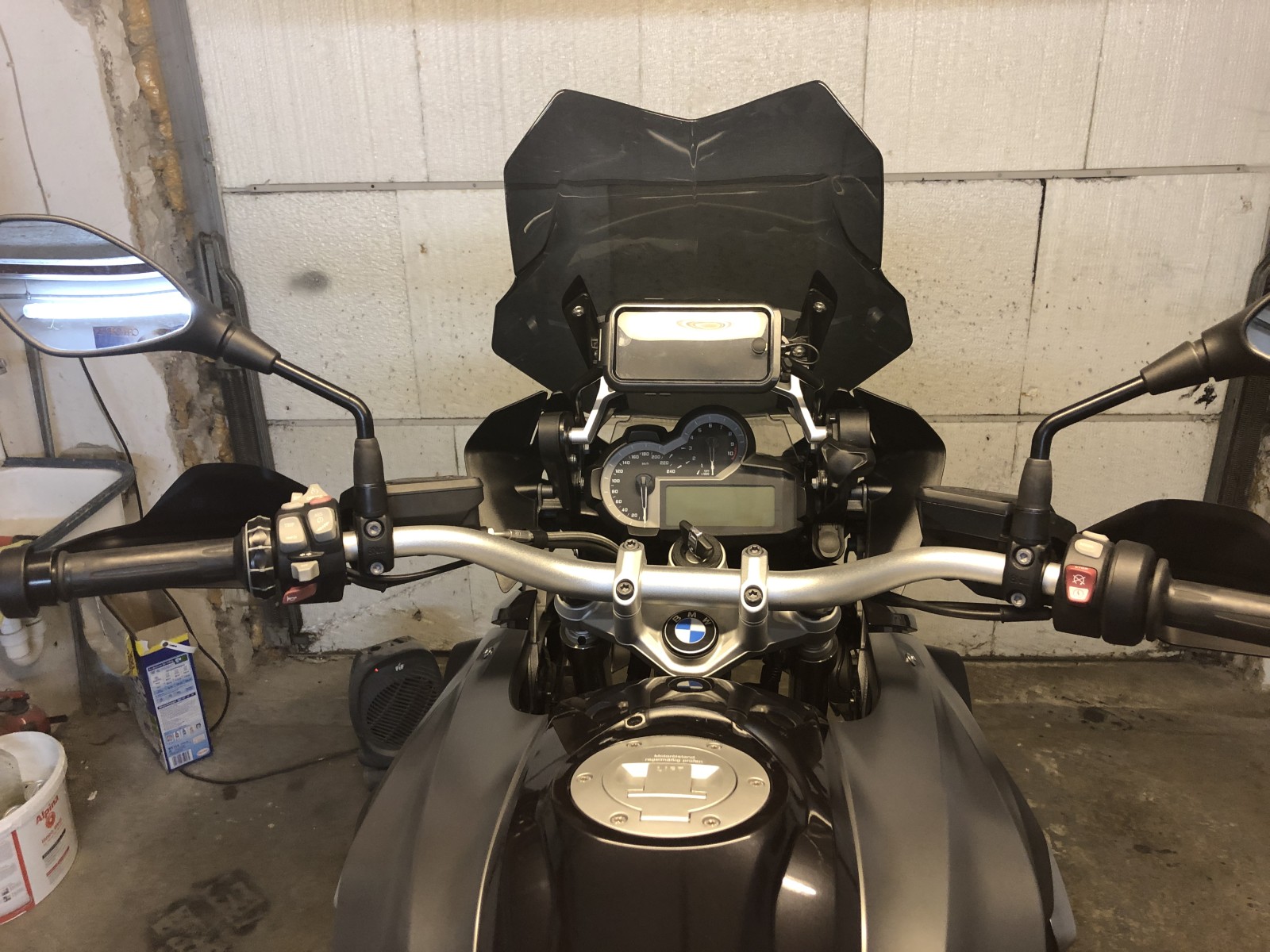

Naja also ich fahre wie beschrieben schon lange mit "Handy am Motorrad".
Ich brauche keine Hände um das zu bedienen, dass mache ich mit Sena / Sprachsteuerung "Hey Siri".
Ich lasse mein Handy aber auch immer am Motorrad, selbst beim "Kaffee" trinken. Ist noch nie was passiert.
ICh bin aber auch eher ein naiver Mensch.. Aber mir wurde auch noch nie was geklaut :)
Ich bin jedenfalls komplett begeistert von der Handylösung und muss nun keinen Navigator mehr kaufen :)
