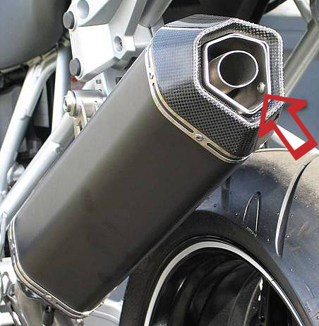

Ich hab Dir die Schraube mal mit einem Pfeil markiert.

DANKE !
Jetzt weiß ich auch endlich wo das Teil ist :p
Wird das gute Stück dadurch viel lauter , als mit db Eater ?
Ich hab bei youtube nur ein Video mit dem Teil gefunden

einfach eine 6er Inbusschraube entfernen und mit einer Zange raus ziehen - fertig. Einbau geht dann ohne Zange problemlos.
