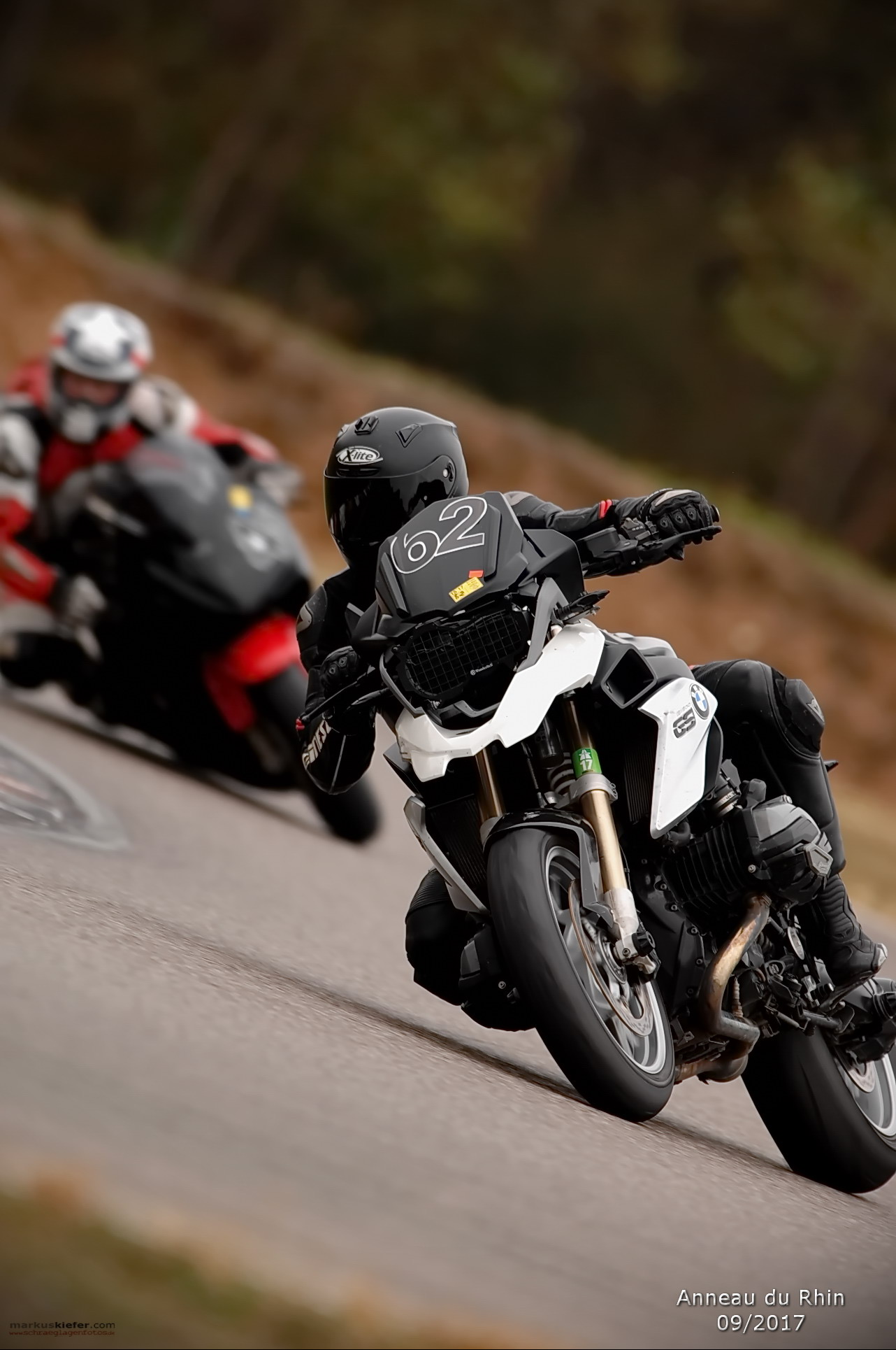

Das was Larsi dazu schreibt ist natürlich völlig richtig und machbar. Nur bin ich davon ausgegangen, dass Old-GSler nach eigenen Bekundungen schon länger mit 17 Zoll, eher sportlich, unterwegs ist und daher die Slicks warmhalten kann. Hinzu kommt ja noch die GS, die von Hause her durch Drehmoment + Gewicht und Bremsen + Telelever dafür sorgt. Ich hatte jedenfalls ein richtiges Aha-Erlebnis mit den Slicks. Aber nochmals, Hypersportreifen eignen sich natürlich fast genauso und haben auch den Vorteil, zugelassen zu sein.
@old-gsler: Zu deiner Frage, ja ich bin 2023 am Schleizer Dreieck selbst, mit der GS, gefahren. Aber dazu sollten wir lieber via PN kommunizieren, da es hier leider zu viel Widerspruch und eigene Sichtweisen zu den Rennergebnissen gibt.

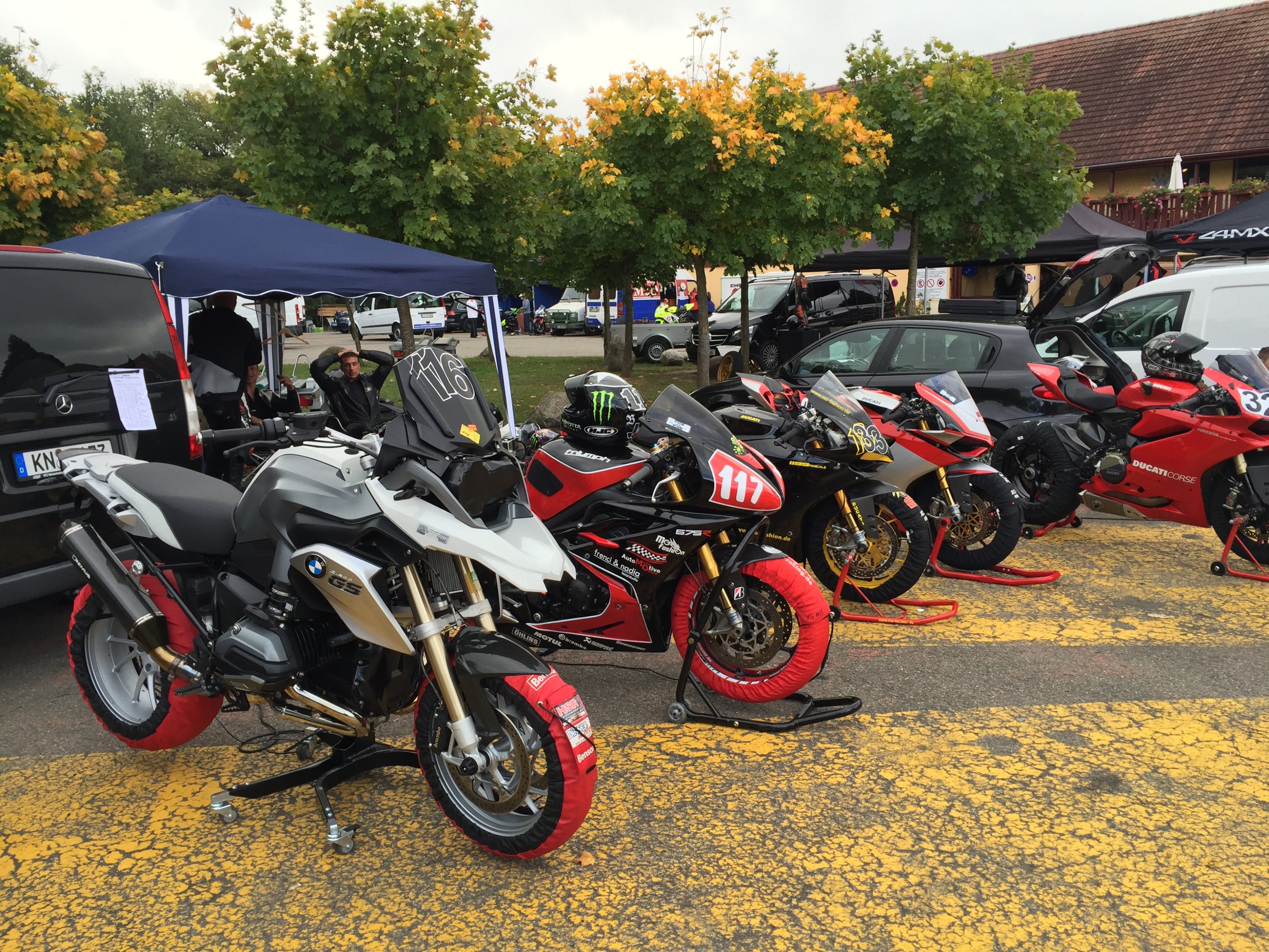

Bei Slicks kommt mMn auch gleich noch die Anschaffung von Anhänger, Moppedständer und Reifenwärmern ins Spiel.
Wenn das noch nicht vorhanden/angedacht ist, sind zugelassene Reifen auf jeden Fall sinnvoll.
Anreise mit Anhänger würde ich aber immer empfehlen!

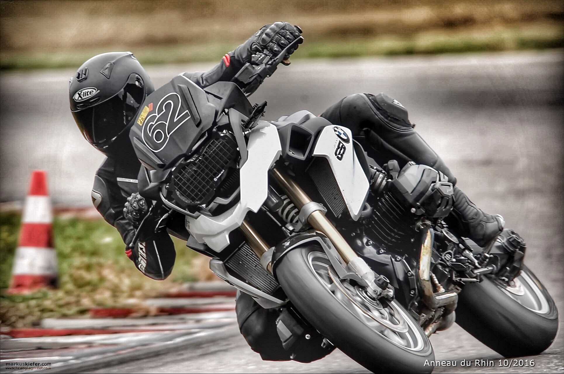

Ich war oft mit der GS auf der Rennstrecke. Vergiss das Tuning es wird dir nichts bringen. Slicks oder Supersportreifen drauf und Reifenwärmer und du kannst ab der ersten Kurve losballern. Solange deine Rundenzeiten Sekunden variieren ( und das werden sie ) brauchst kein Tuning. Dass die Rundenzeiten runter gehen weil du auf der geraden 5kmh schneller bist ist für unsereins ein Irrglaube.

Der Carsten hat mit einer komplett umgebauten 1250 GS den Cup gewonnen,…
Der Carsten hat aber nur gewonnen, weil der gsrobert nicht dabei war :jubel::5moped:
Wäre Wäre Fahrradkette :bounce:
Carsten, Du hast absolut verdient gewonnen.
