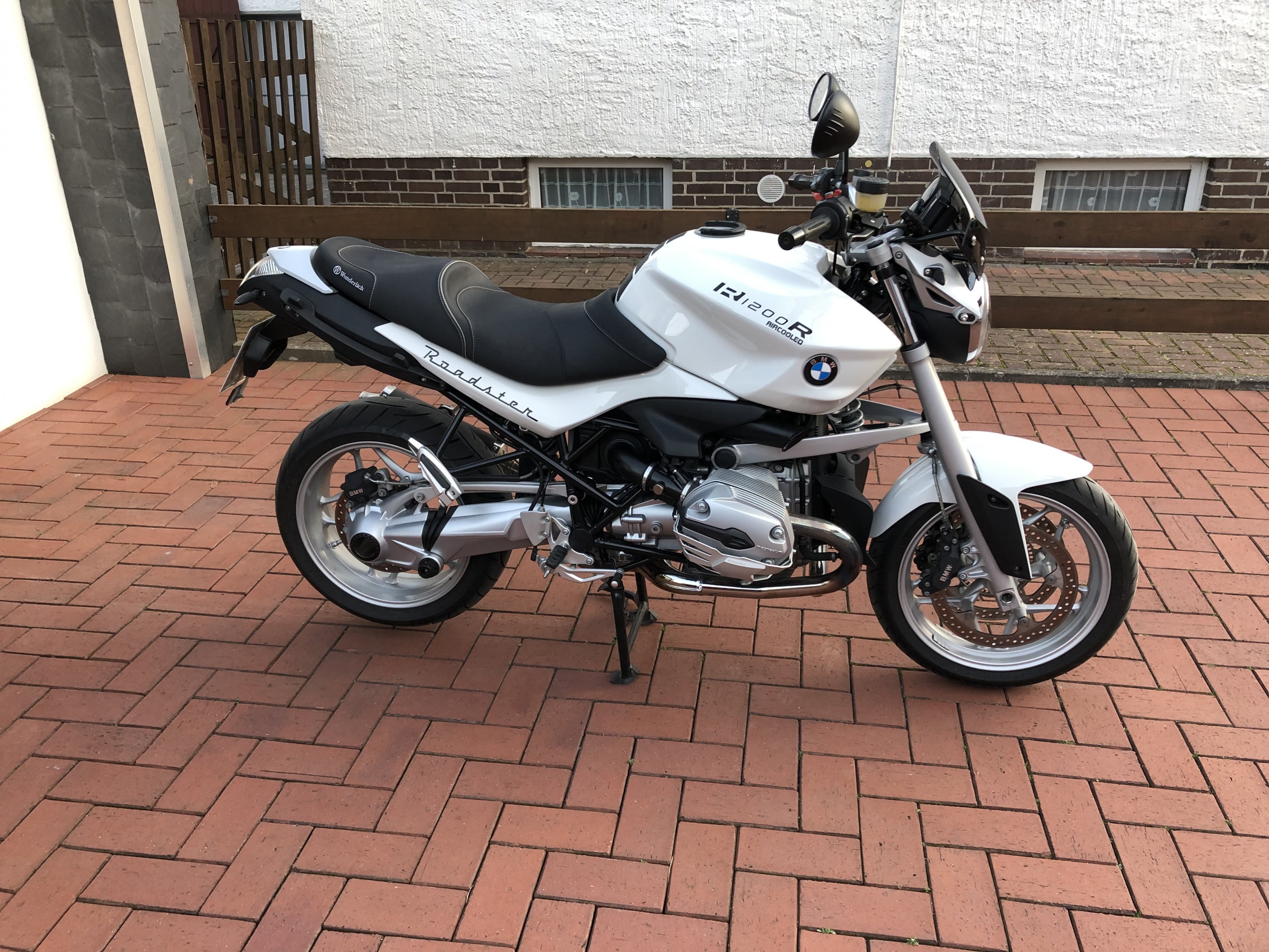

Das war meine 2010er, die ich vor 4 Wochen verkauft habe. Eine mit OHC-Motor und 109 PS. Erkennbar an der waagrechten Zündspulenabdeckung.

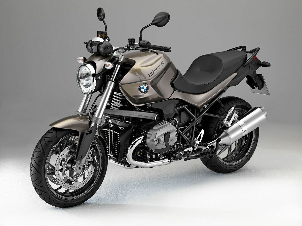

Ab Sommer 2010/2011 hat die K27 andere Felgen, eine stärkere Gabel, andere Armaturen, einen Klappenauspuff und den DOHC-Motor mit 110PS bekommen, erkennbar an einer senkrechten Zündspulenabdeckung.
Die OHC hat einen spürbaren Schub ab ca. 5800-6000U/min, während die DOHC untenherum geringfügig spritziger sein soll, dafür aber wohl diesen Schub nicht mehr hat, also insgesamt gleichmäßiger (manche sagen auch langweiliger) laufen soll. Eine gutgehende OHC wird sicherlich einer nichtgutgehenden DOHC wegfahren, umgekehrt genauso.
