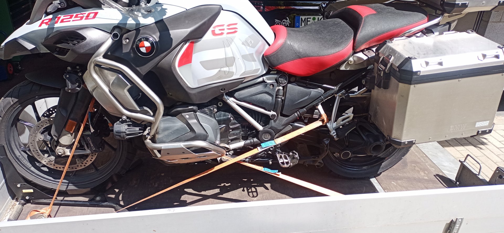

Es ist korrekt, das die Wippe nicht an die Bordwand stoßen darf
Gescheit über Kreuz verzurrt, schaut so aus:

Weshalb eiine Wippe nicht an die Bordwand stossen dürfen sollte verstehe ich nicht. Jegliche Ladung kann die Bordwand berühren, weshalb dann grad eine Wippe nicht.
Zum Bild (Anhang).
Nach meiner(!) Auffassung ist dieses Mopped halbwegs dagegen gesichert, dass es beim Beschleunigen nicht nach hinten "abhaut".
Wenn der Fahrer dagegen voll in die Klötze tritt, nimmt die vordere Bordwand den Vorwärtsdrang auf.
Die Verzurrung mit zwei deser schwindsüchtigen Gürtchen habe ich schon mal bei einem Spezl "angemerkt". Er hat es mir so lange nicht geglaubt, bis sein Mopped nach einer Vollbremsung in der Heckklappe seines Autos stand (von wegen "ein Gurt hält ja 400kg"). Allerdings bei einem Plattformhänger ohne Bordwand.
Im gezeigten Foto könnte die Maschine auch auf den Gedanken kommen, sich einfach gegen den Uhrzeugersinn um die Viorderachse zu drehen. Das Hinterrad wird kaum nach unten gehalten.
Aber alles nur meine persönliche Meinung.

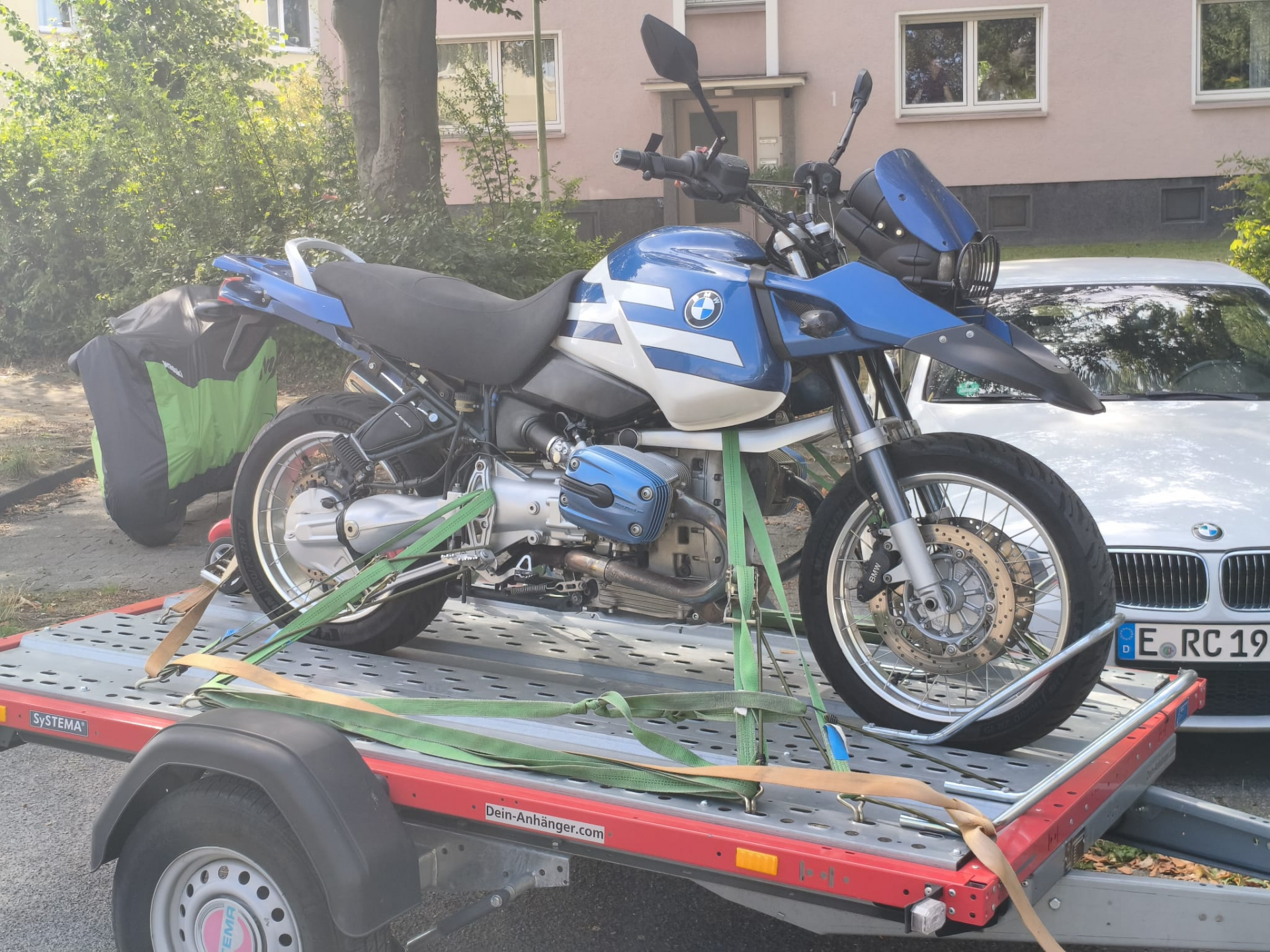

D'accord.
Bei mir sieht das eher so aus:
Ob Anhänger mit Bügel oder aufgesetzter Wippe macht mMn keinen Unterschied.
(die Gurte haben offene Haken, daher hänge ich Spanngummis in die Haken, die auch dann Spannung halten, falls das Mopped noch einfedert)
