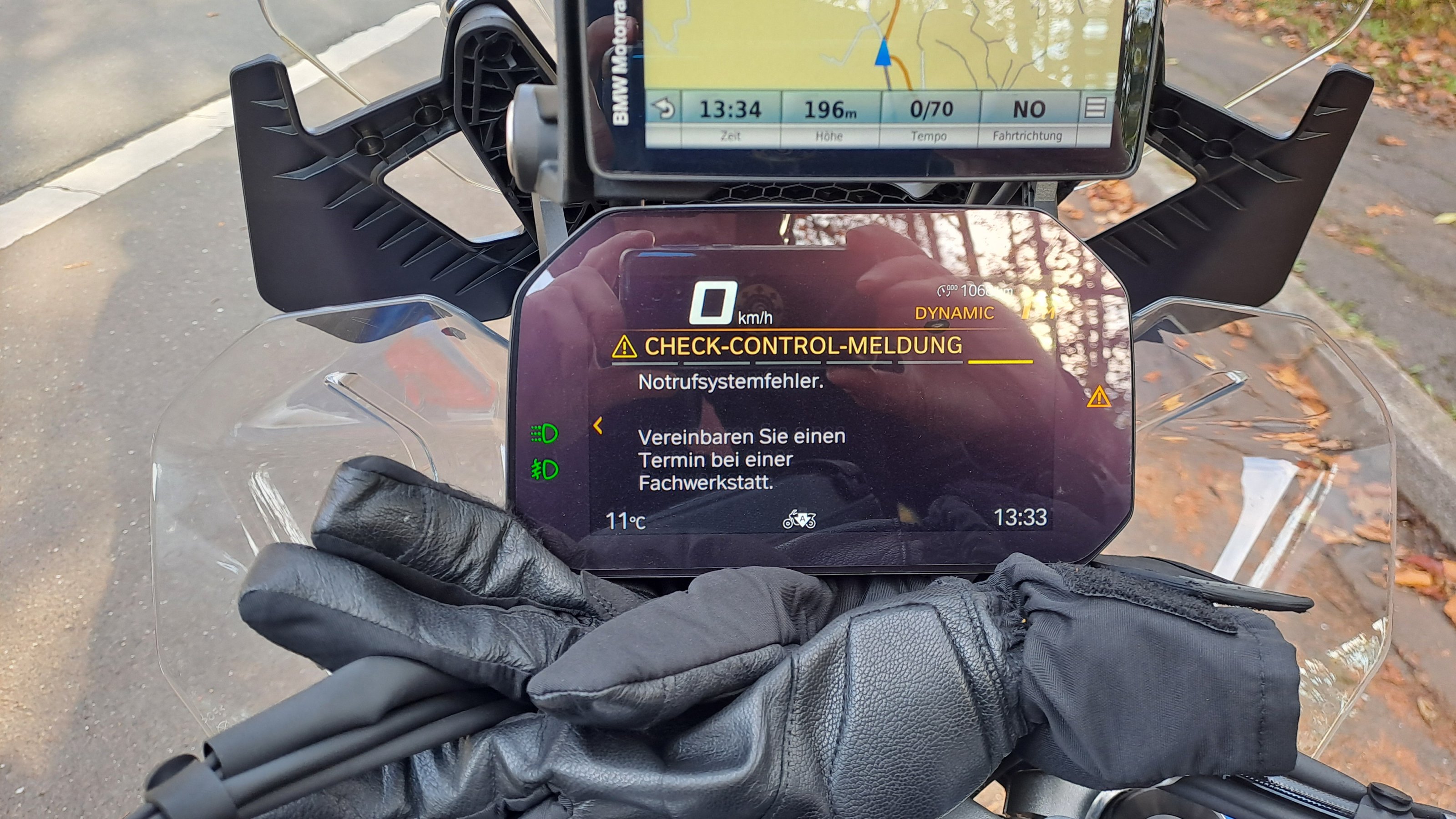

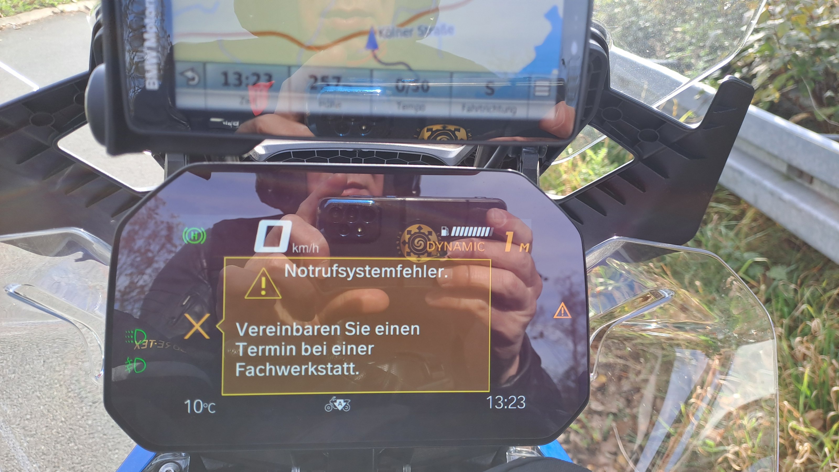

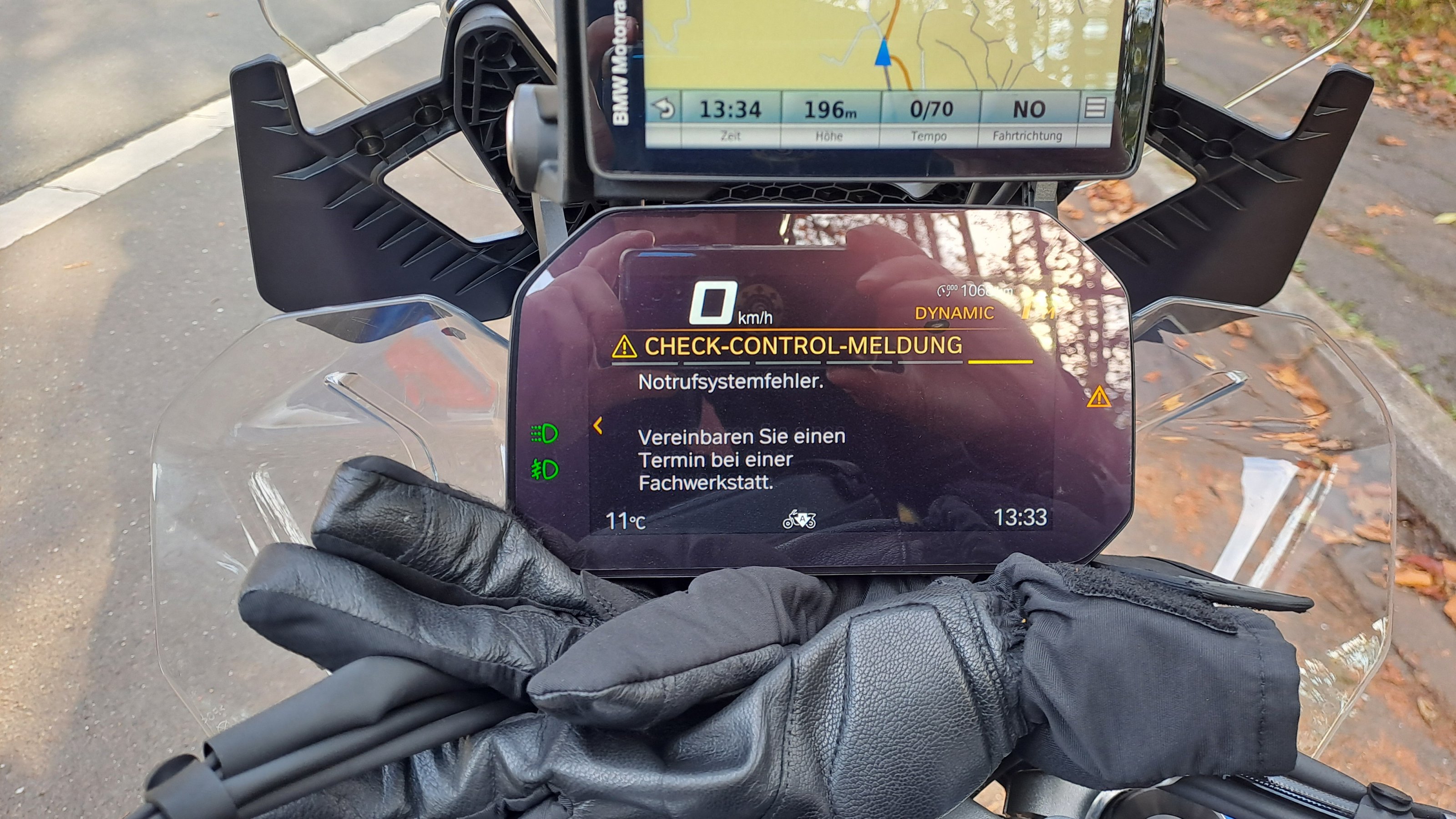

Vor zwei Tagen habe ich meine GS nach einer Weile Werkstattaufenthalt wieder abgeholt.
Wegen dem "Rausspringen in den Leerlauf" wurde die Schaltwalze erneuert.
Gestern habe ich Sie dann "Probe" gefahren.
Das "Unharmonische" im D-Modus das ich in #1 beschrieben habe, hat sich vom Gefühl her etwas gebessert.
Ist allerdings immer noch weit vom M-Modus entfernt.
Die Probefahrt verlief zunächst unauffällig.
Als ich dann auf eine Kurve zugefahren bin und das Gas zugedreht habe, habe ich gemerkt,
das die Motorbremse nicht gearbeitet hat. Ich hatte sogar das Gefühl das die Maschine weiter
beschleunigt hat.
Somit musste ich völlig überrascht die Bremse ziehen und bin dann um die Kurve geeiert.
Dann habe ich auf zwei Abschnitten bei denen es bergab ging wieder die fehlende Motorbremse
bemerkt. Bei dem zweiten Abschnitt hatte ich das Gefühl, dass das Motorrad die Drehzahl der Geschwindigkeit anpasst. "Je schneller es wurde desto mehr Gas hat das Motorrad gegeben."
Mag vielleicht auch damit zusammenhängen, dass es fasst zehn Prozent Gefälle waren.
Das Zurückdrücken des Gashebels hat nichts gebracht.
Ich habe es durch ziehen der Bremse und Betätigen des Schalthebels unterbinden können.
Irgendwie macht mir die Maschine langsam Angst.
