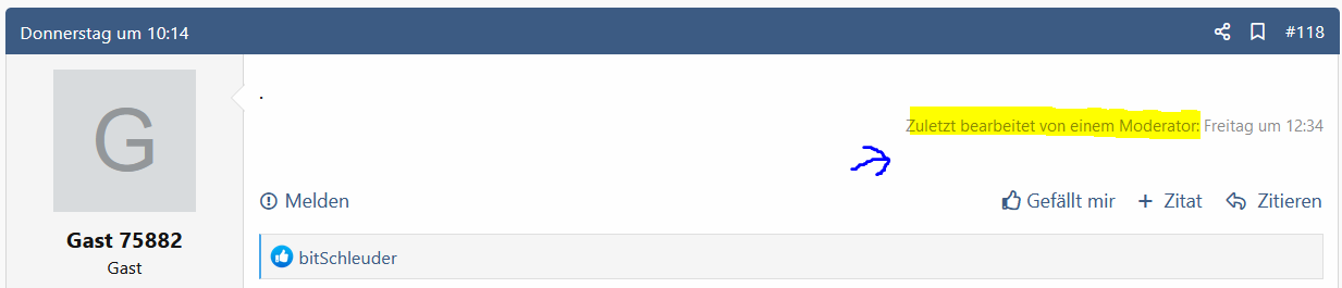

Öhm, ich weiss, es ist OT und wahrscheinlich geht es mich auch nichts an ...
aber warum sind denn die Beiträge von (Ex-)Member R1300.GS (durch einen Mod) durch einen Punkt ersetzt worden und er selber ist nur noch Gast ?
Irgendwie war das in letzter Zeit, gerade jetzt in der Winterpause, eine der wenigen Beitragsreihen mit Substanz und ich habe sie wirklich gerne verfolgt, da auch ich mir über dieses Thema viel Gedanken mache.
Wurde hier gegen Foren-Regeln verstossen oder darf man das alles nicht wissen ? Würde mich über eine Antwort sehr freuen.

Danke für den Link, das würde erklären, dass er sich abgemeldet hat (wenn er das denn selber getan hat). Allerdings würde das nicht erklären, warum der Text seiner letzten Beiträge durch einen Mod in einen Punkt verwandelt wurden.

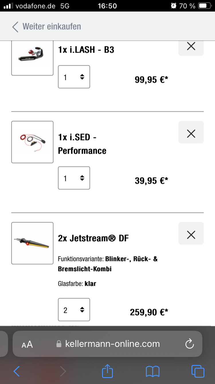

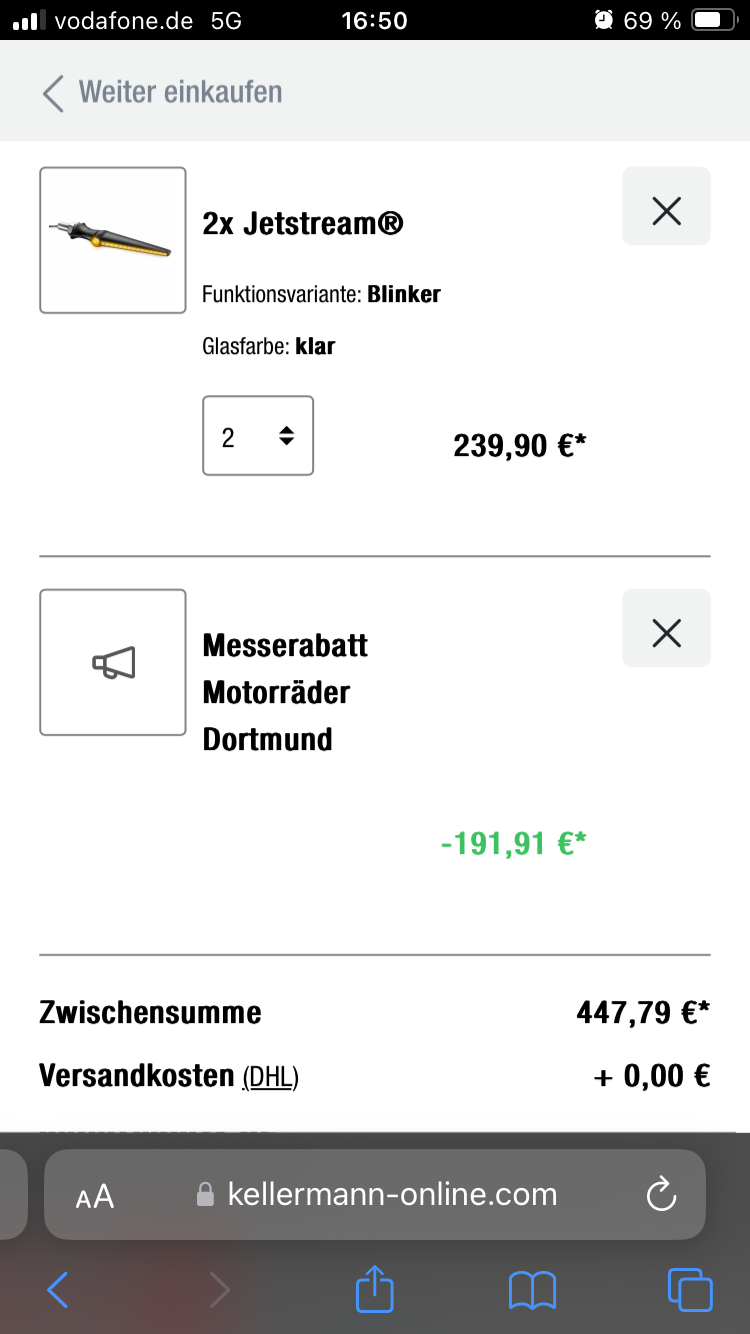

ich habe gestern meine GS auf Jetstream umgerüstet, ich habe für die DF also hinten das i.SED - Performance und das i.LASH - B3
als erstes habe ich die hinteren eingebaut, Funktion war da, keine Fehler im Display.
dann hab ich die vorderen mit eingebaut und die beiden Kabel von den i.SED - Performance soe wie es in der Anleitung steht mit an die Blinker angeschlossen.
Und nun hab ich fehler im Display, Blinker vorne Defekt, auch die Frequenz ist zu schnell, heißt die blinken zu schnell.
weiß einer warum das so ist?
Kellermann werde ich Montag mal anrufen.
vielleicht hilft der Thread weiter oder einer von denen weiß Bescheid?
