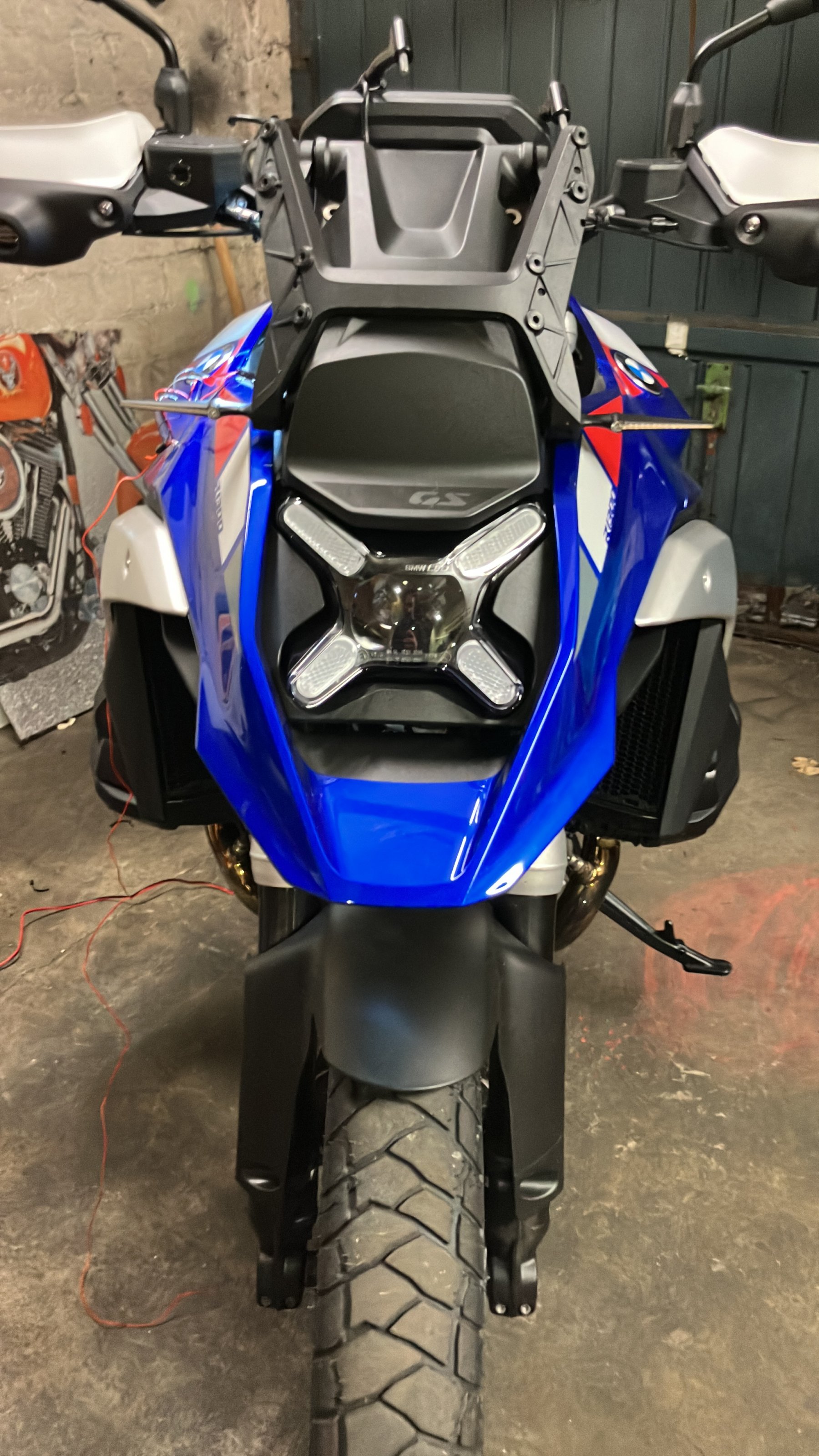

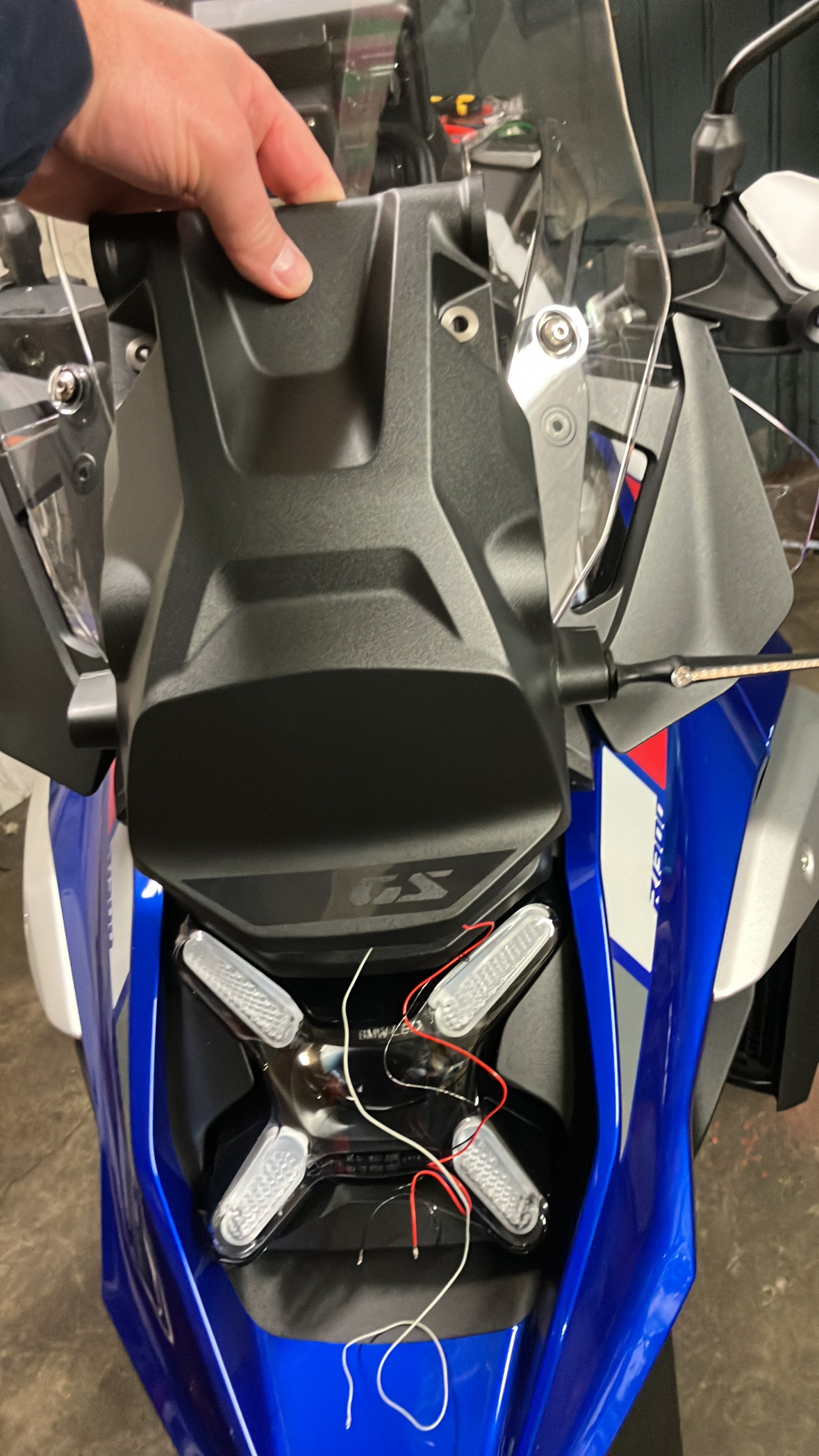

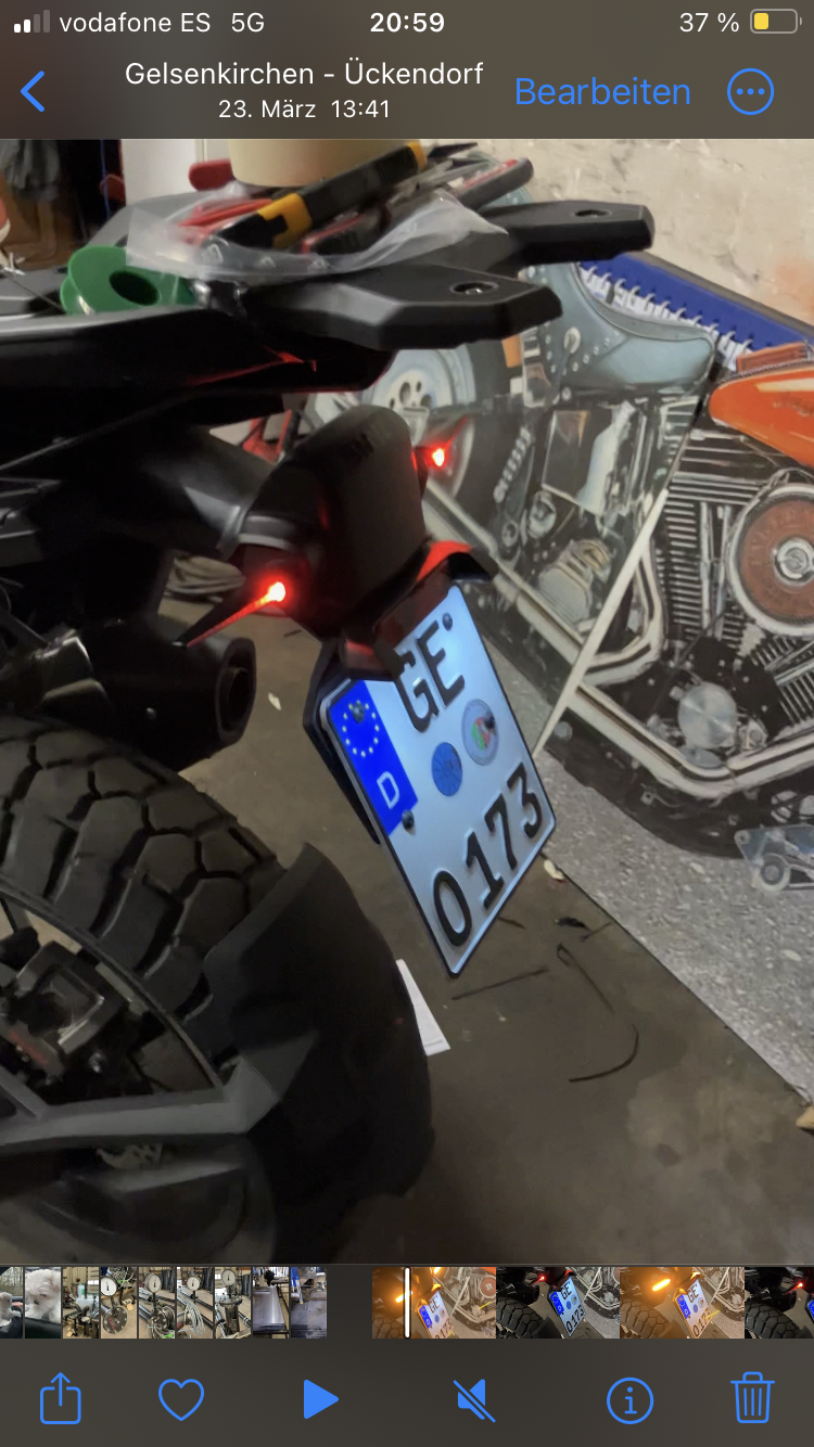

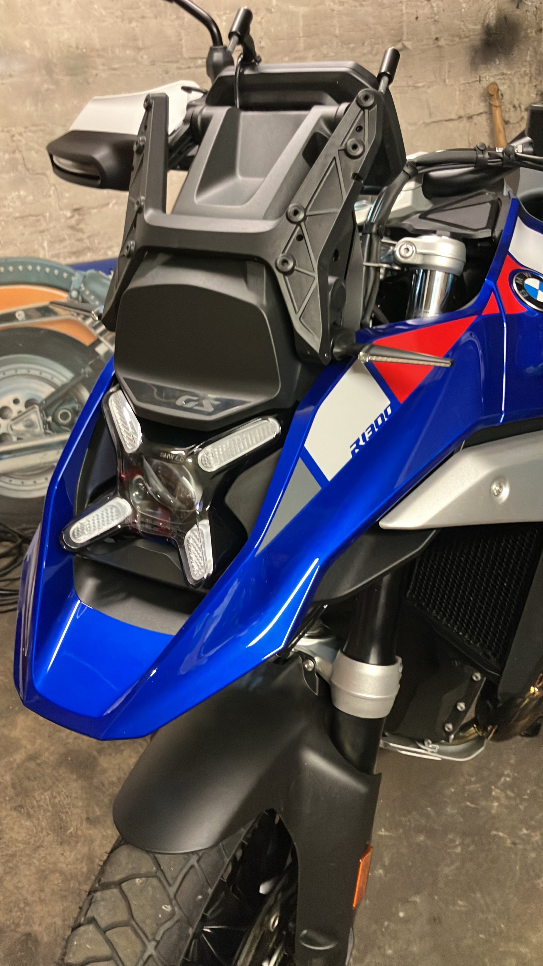

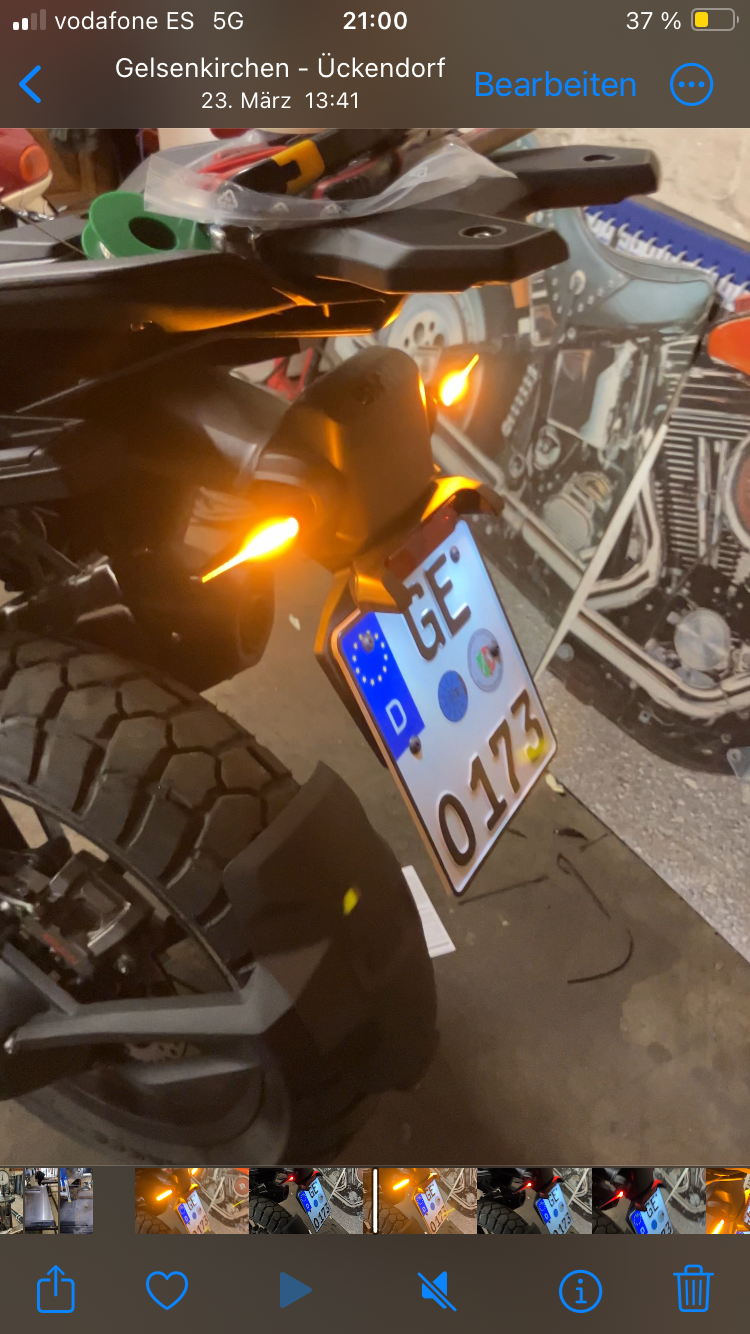

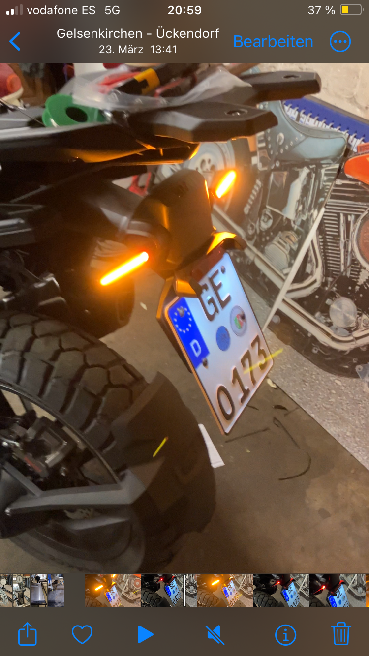

Ja ich hab es fertig. Hat insgesamt 3h gedauert.
Ich hab die Enduro Abdeckung für vorne so wie 4 abdeckplatten bei Polo gekauft. Dann die Blinker eingebaut.
