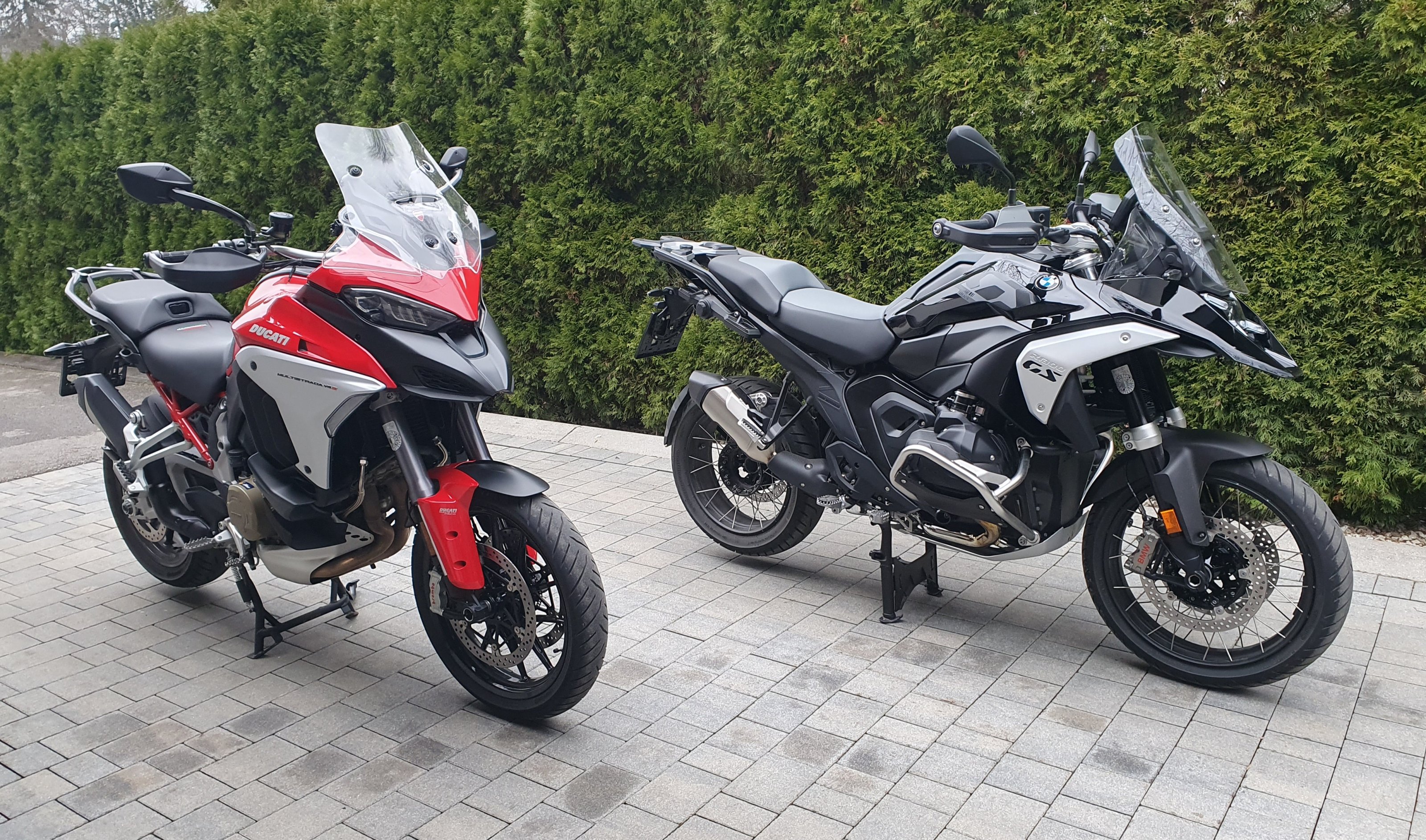

Ausgelagert aus "Zeigt eure R1300GS" :)
Grinser
Grinser
20.10.2018
978
67829
1300 GS, Street Triple 765 RS
qtreiber
26.01.2005
21.975
Ostfriesland
OZ Felge?
