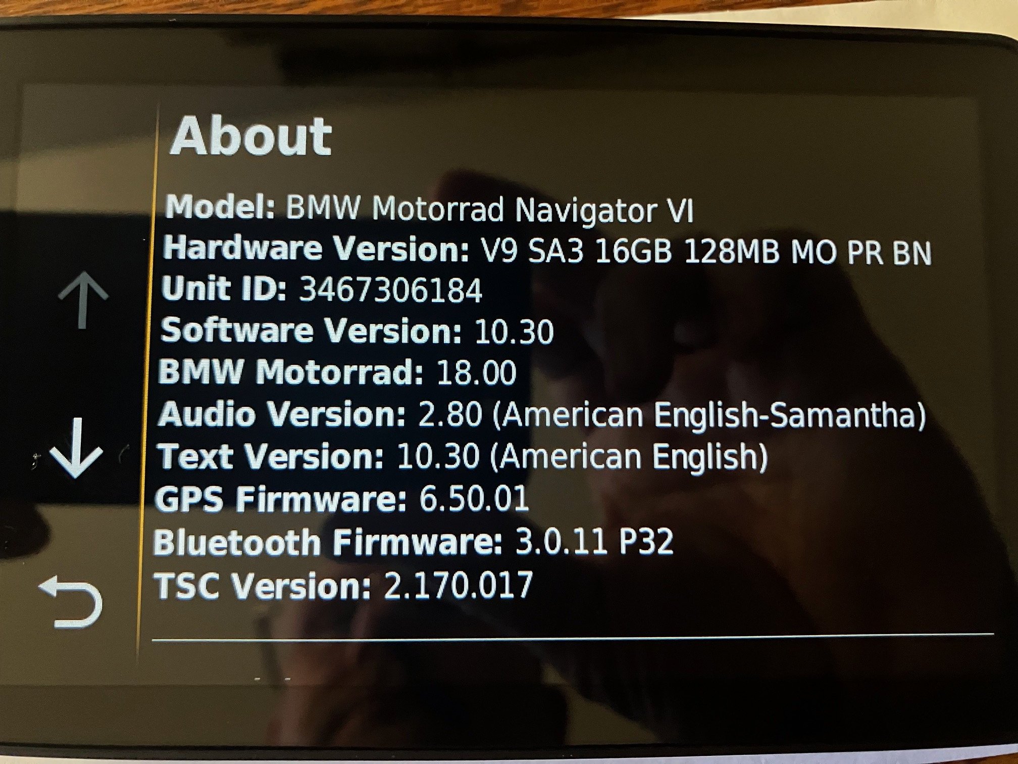

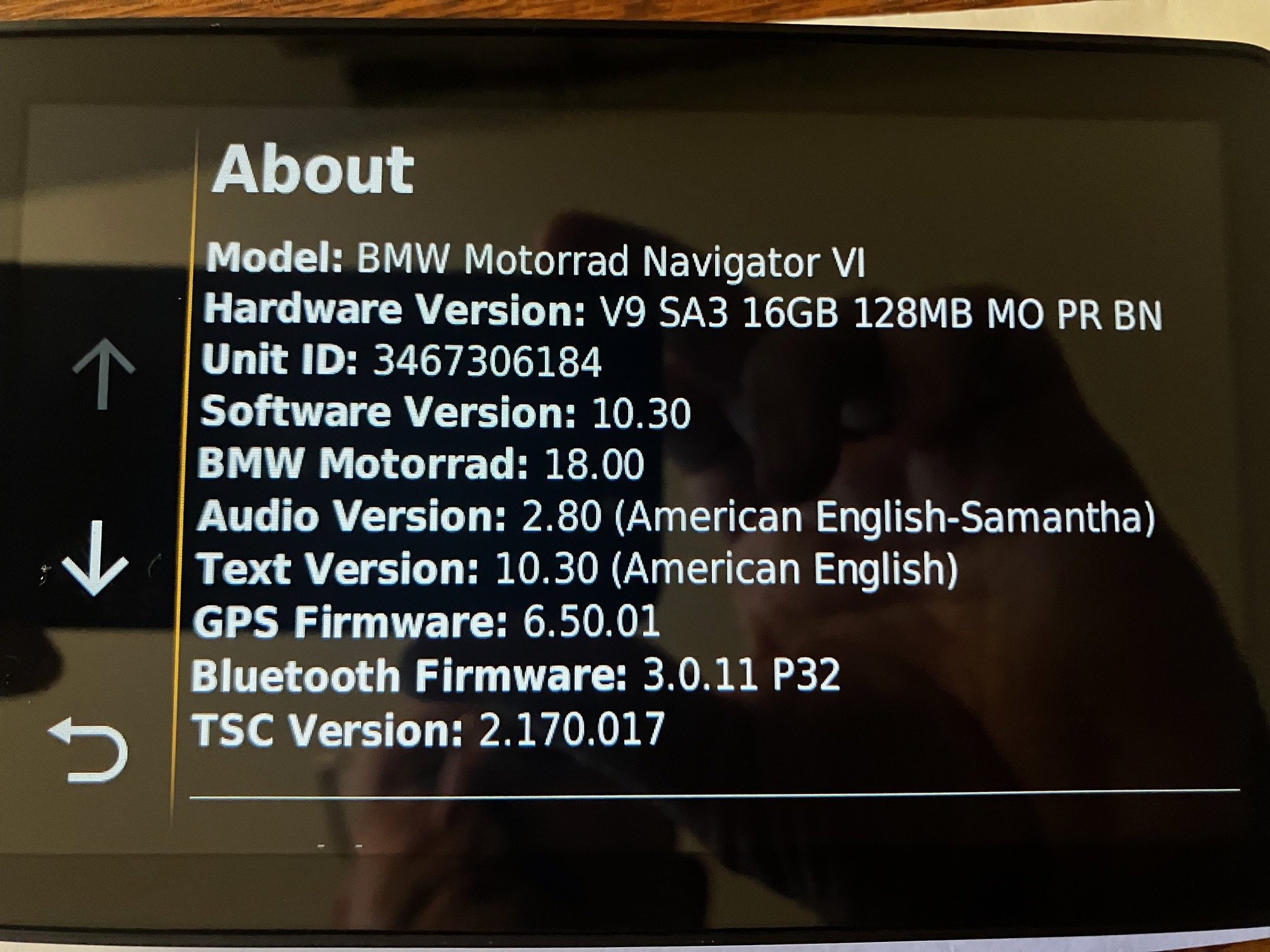

Das ist die neue Version des Navigator VI
Hardware Version: V9
Software Version: 10.30
Wird in USA so geliefert

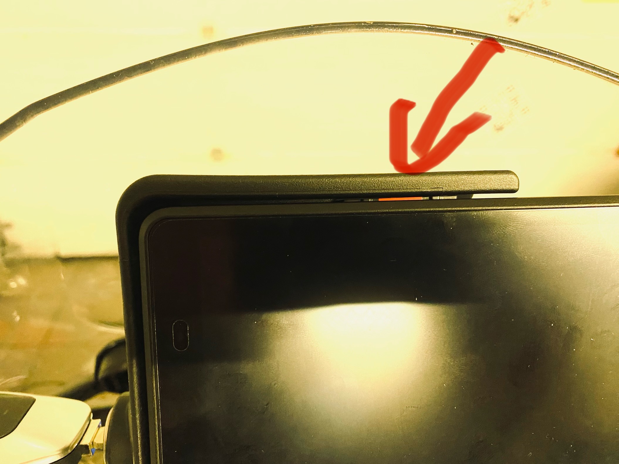

ich weis nicht, ob es hier schon mal besprochen wurde, da ich nicht alles gelesen habe.

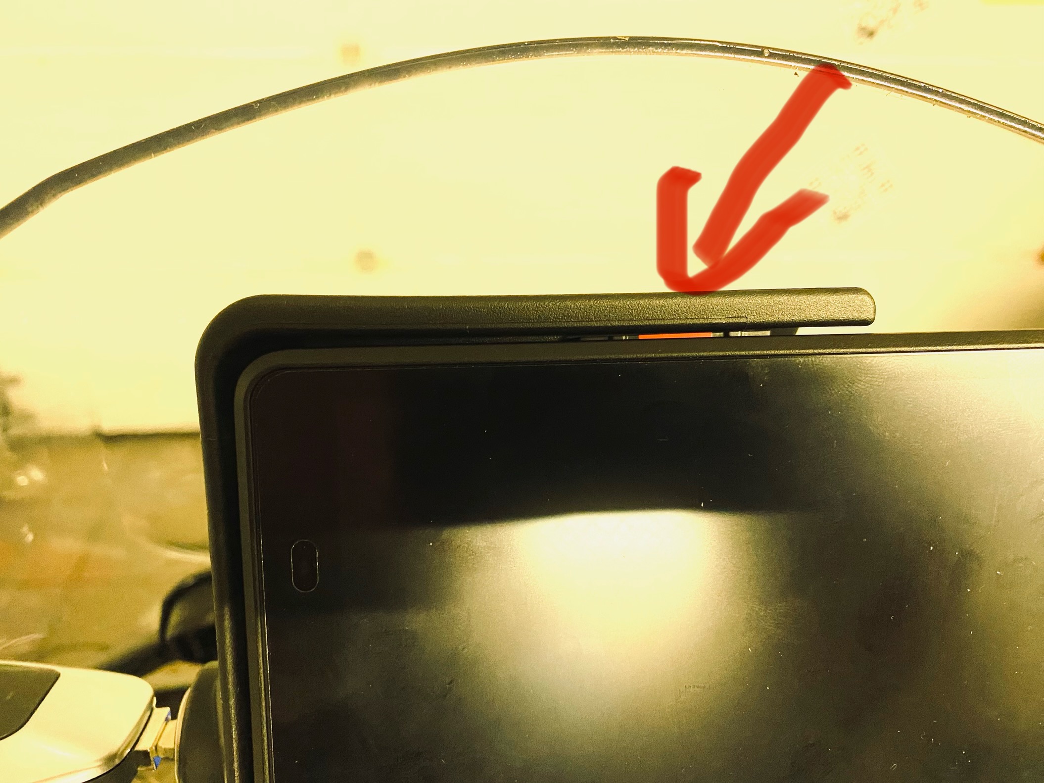

Heute hatte ich zeit, den Connected Ride an meiner R 1300 zu befestigen, aber leider war das nicht so leicht wie gedacht. Die Verriegelung ist nicht grade leicht eingerastet, um nicht zu sagen gar nicht. So das der linke Schiebehebel nicht leicht nach rechts zu schieben war. Die rote Markierung ist nicht wirklich verschwunden. Ist das bei euch auch oder mache ich was falsch ???

Geht anfänglich tatsächlich ziemlich schwer und hakelig, wird aber mit der Zeit besser !!
Ingo

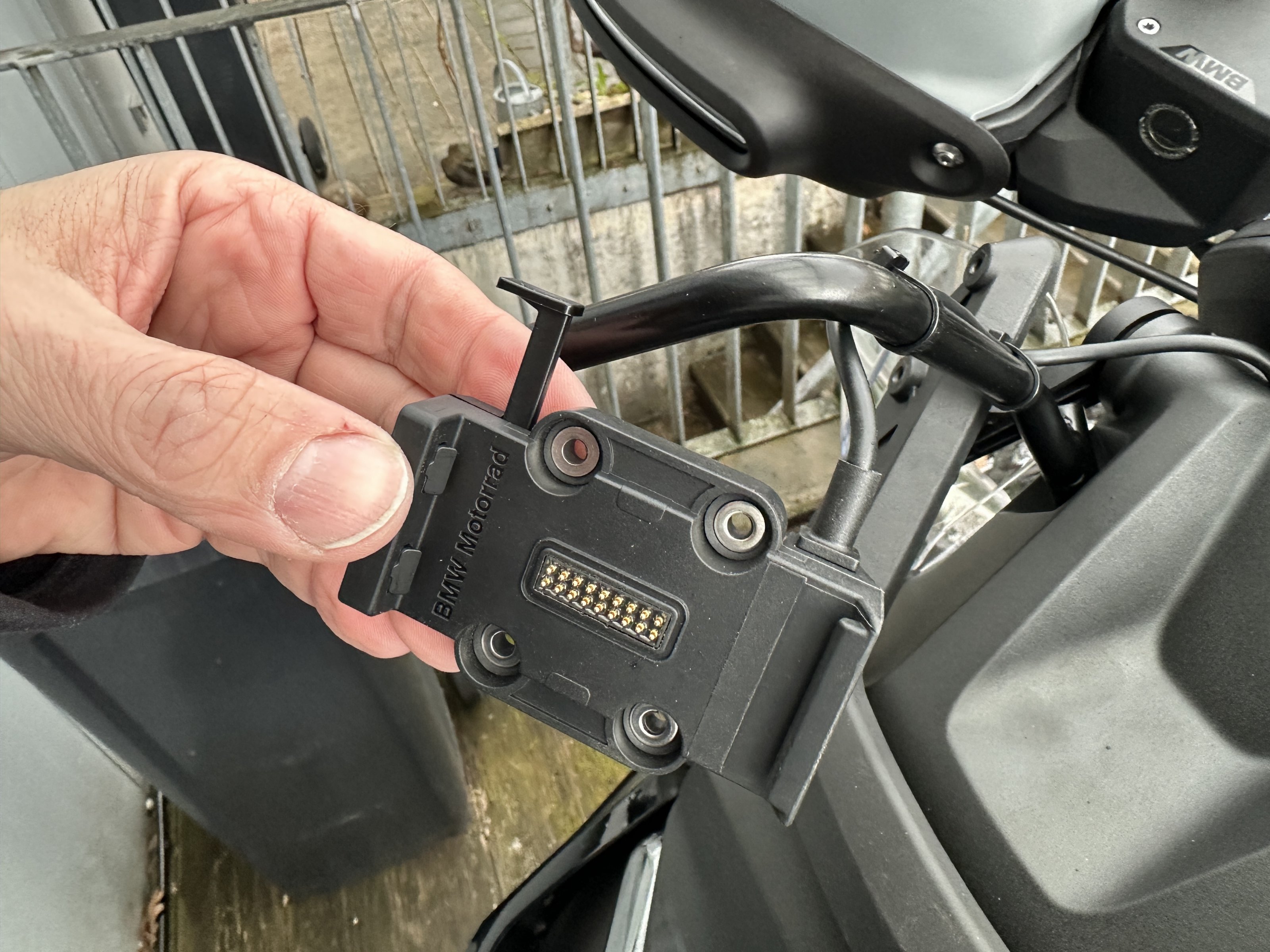

Ja, man muss das Gerät beim Verriegeln recht fest nach vorn drücken.

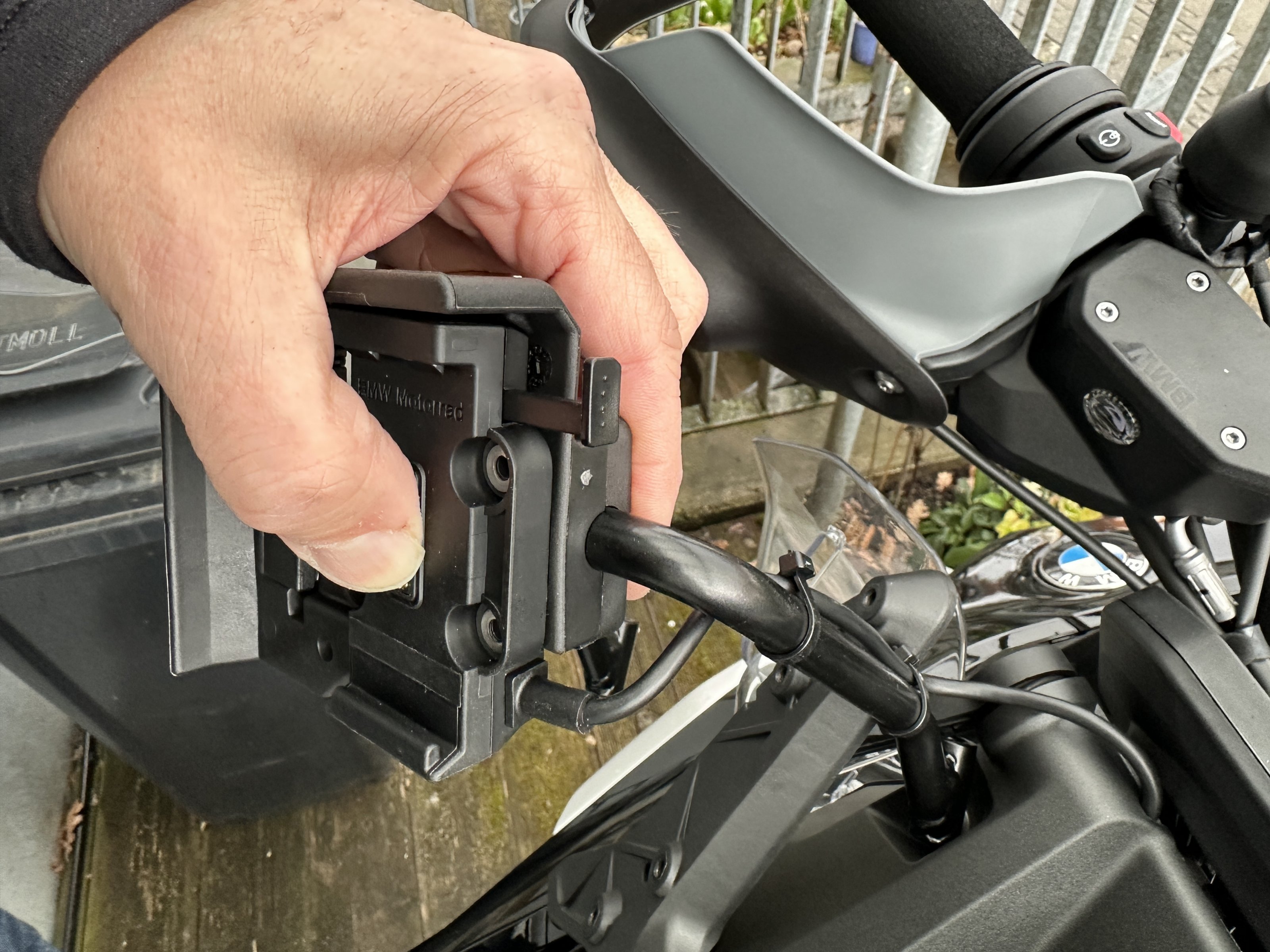

Ingo
ging an meiner Frau ihrer F900XR auch etwas schwer in Verbindung mit dem neuen Navigator, hab dann einfach den ganzen Halter nochmals an den 4x M4 Torx gelöst und nochmals etwas gerichtet, und siehe da, jetzt klickt sich das Navi besser rein. Aber es ist schon richtig, am Anfang ist das etwas zickig!

danke für die Infos.
Leider hat das Lösen der Schrauben nichts gebracht.
So wie ich die Antworten lese, muss ich nur Geduld haben und es oft genug benutzen.
Das da was abbricht, habe ich auch schon fast gedacht.

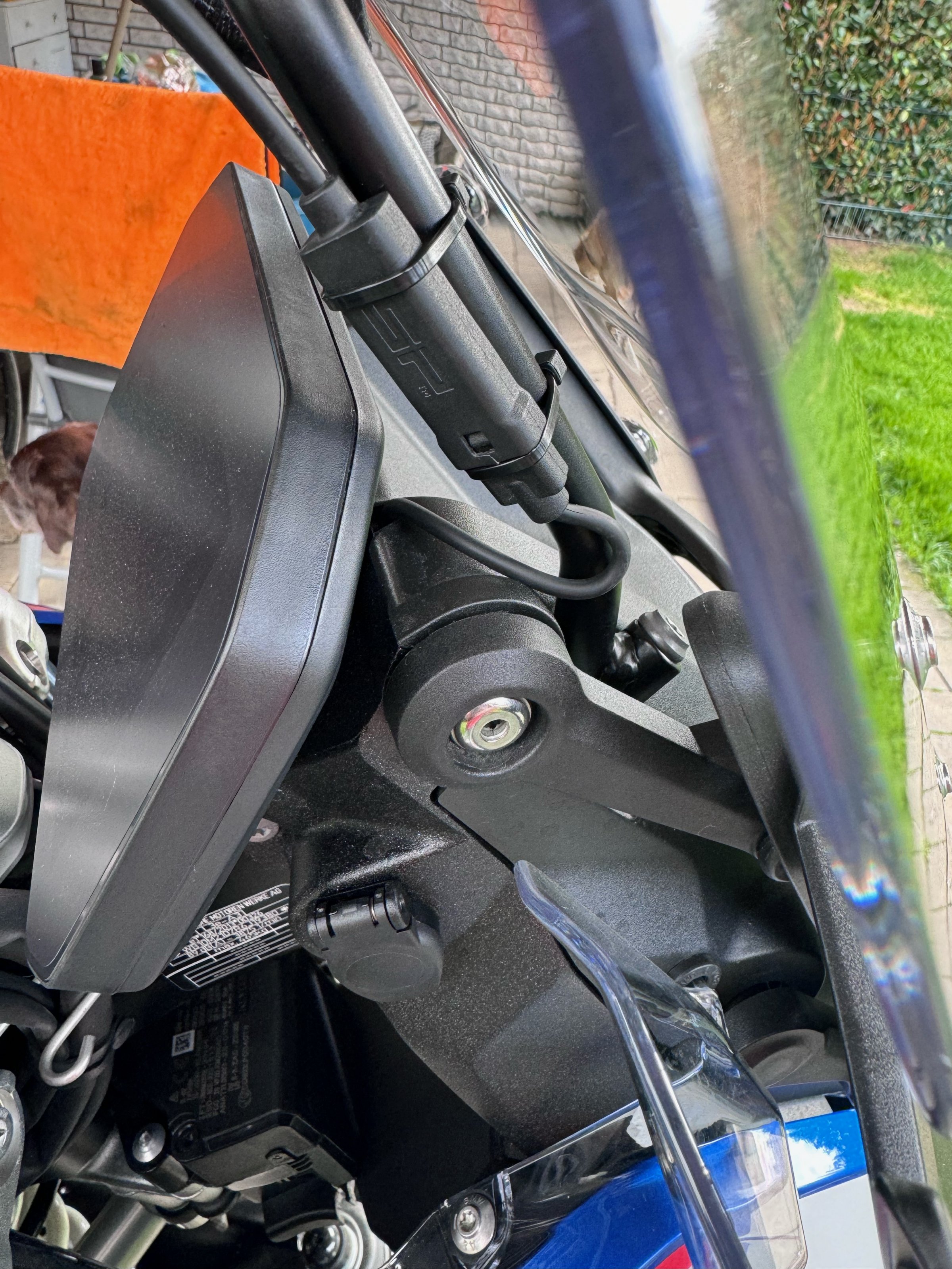

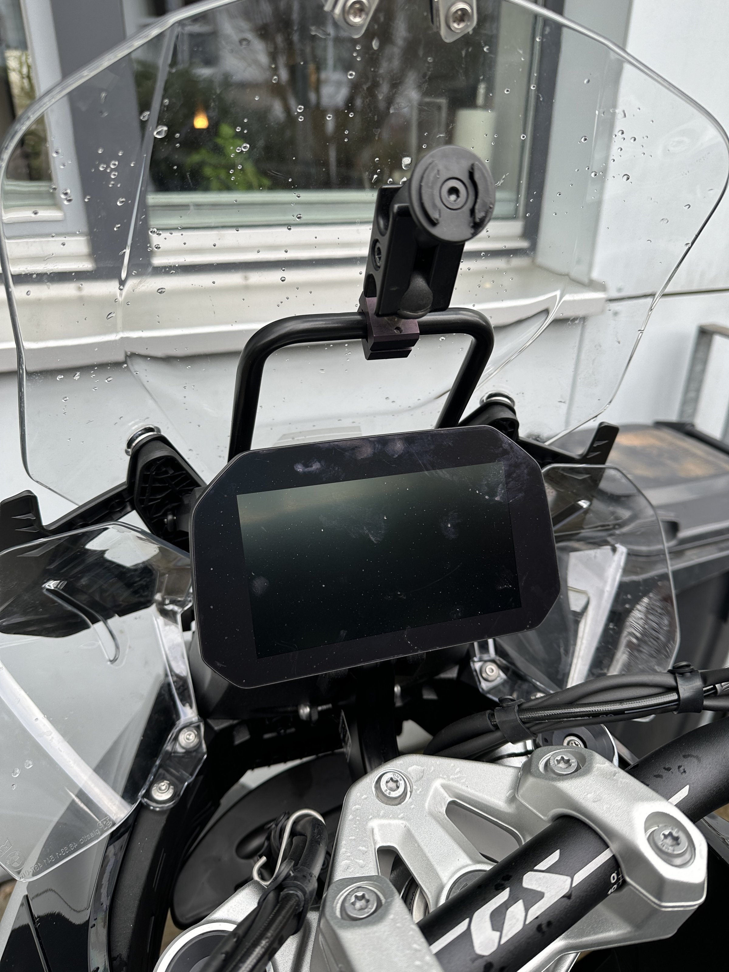

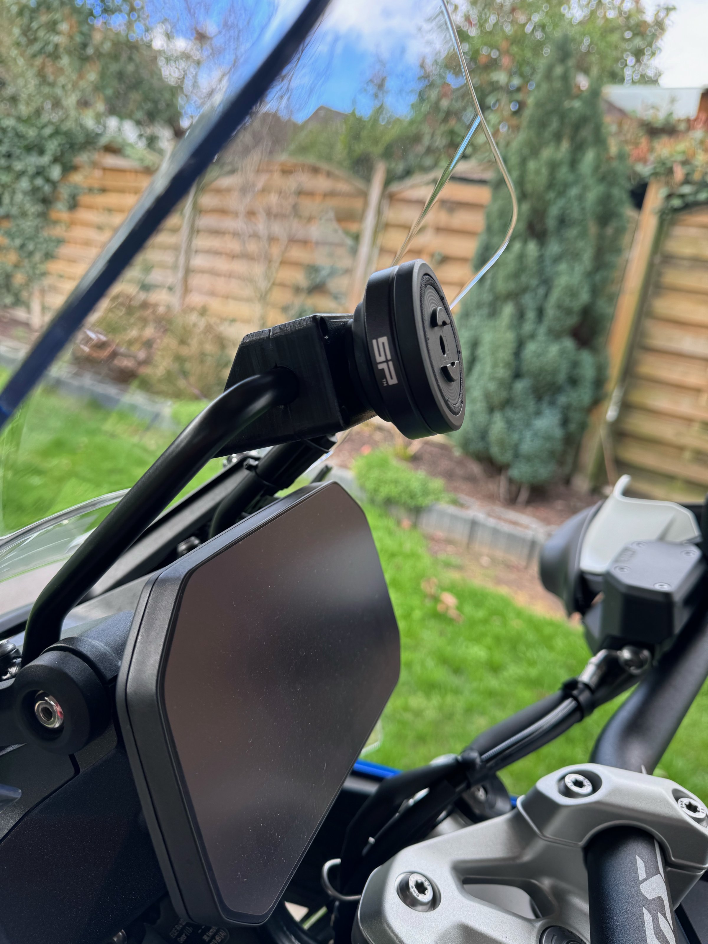

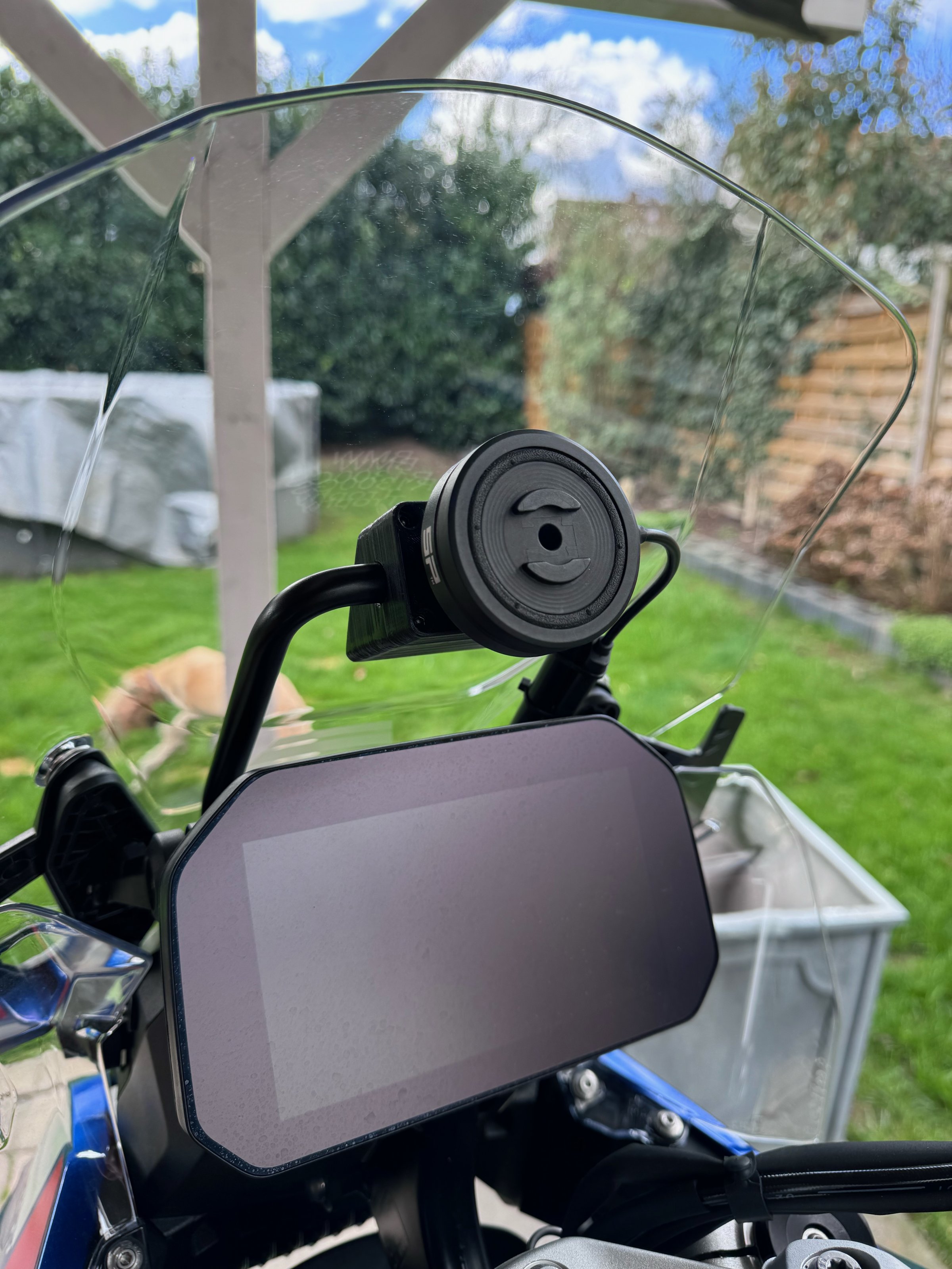

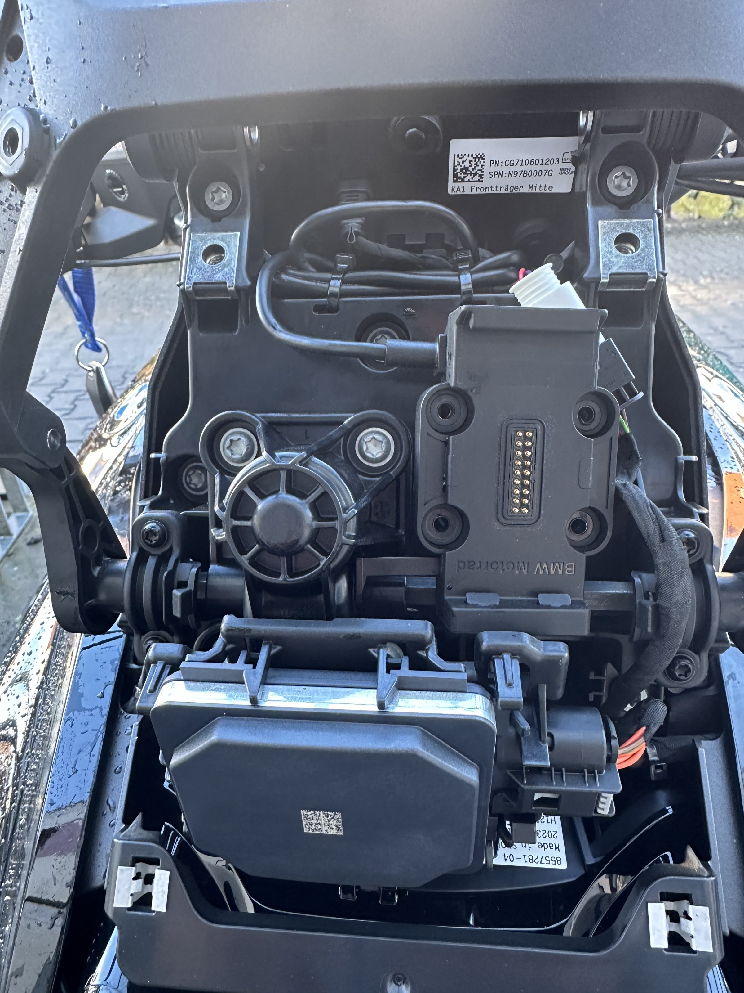

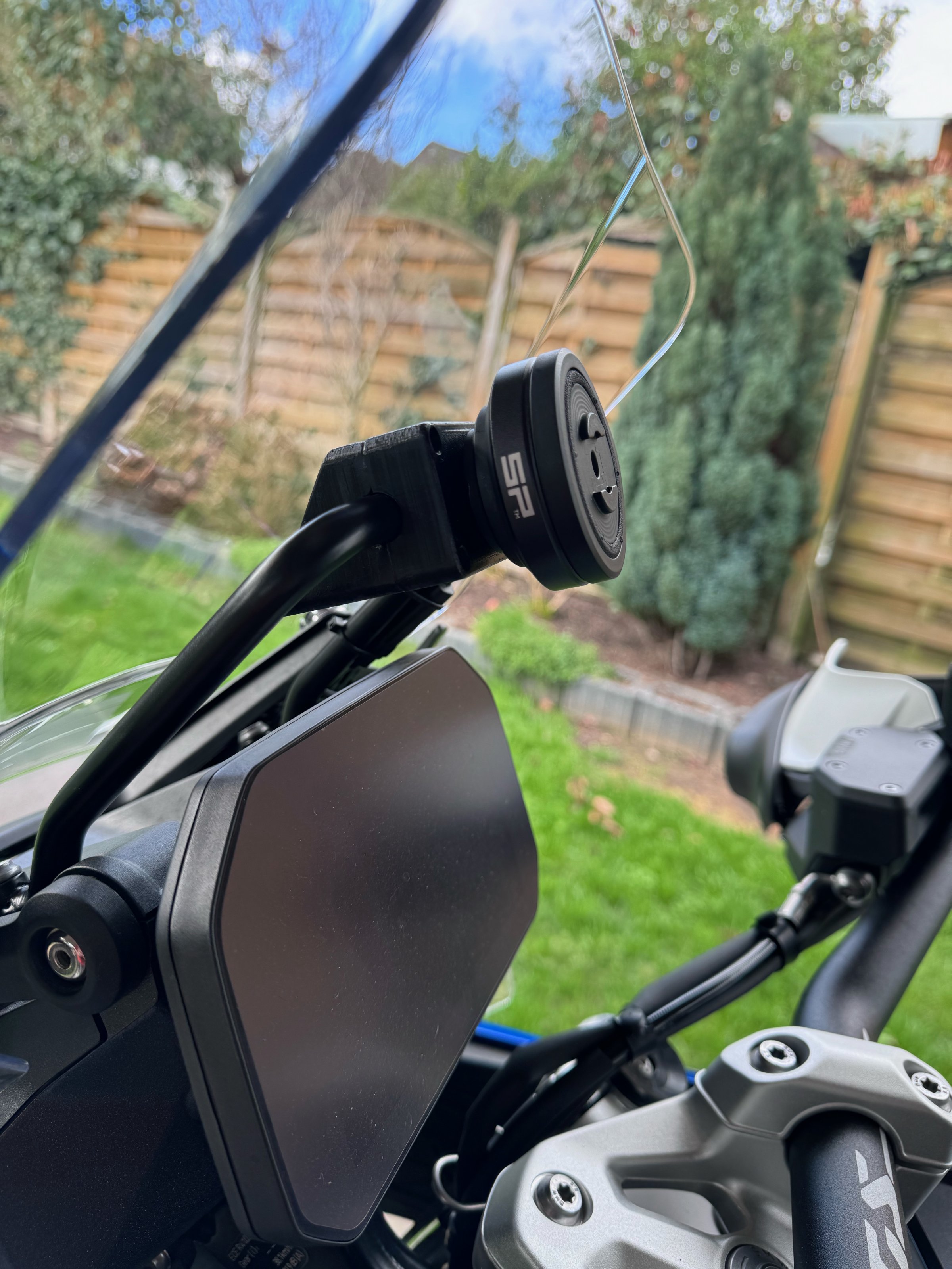

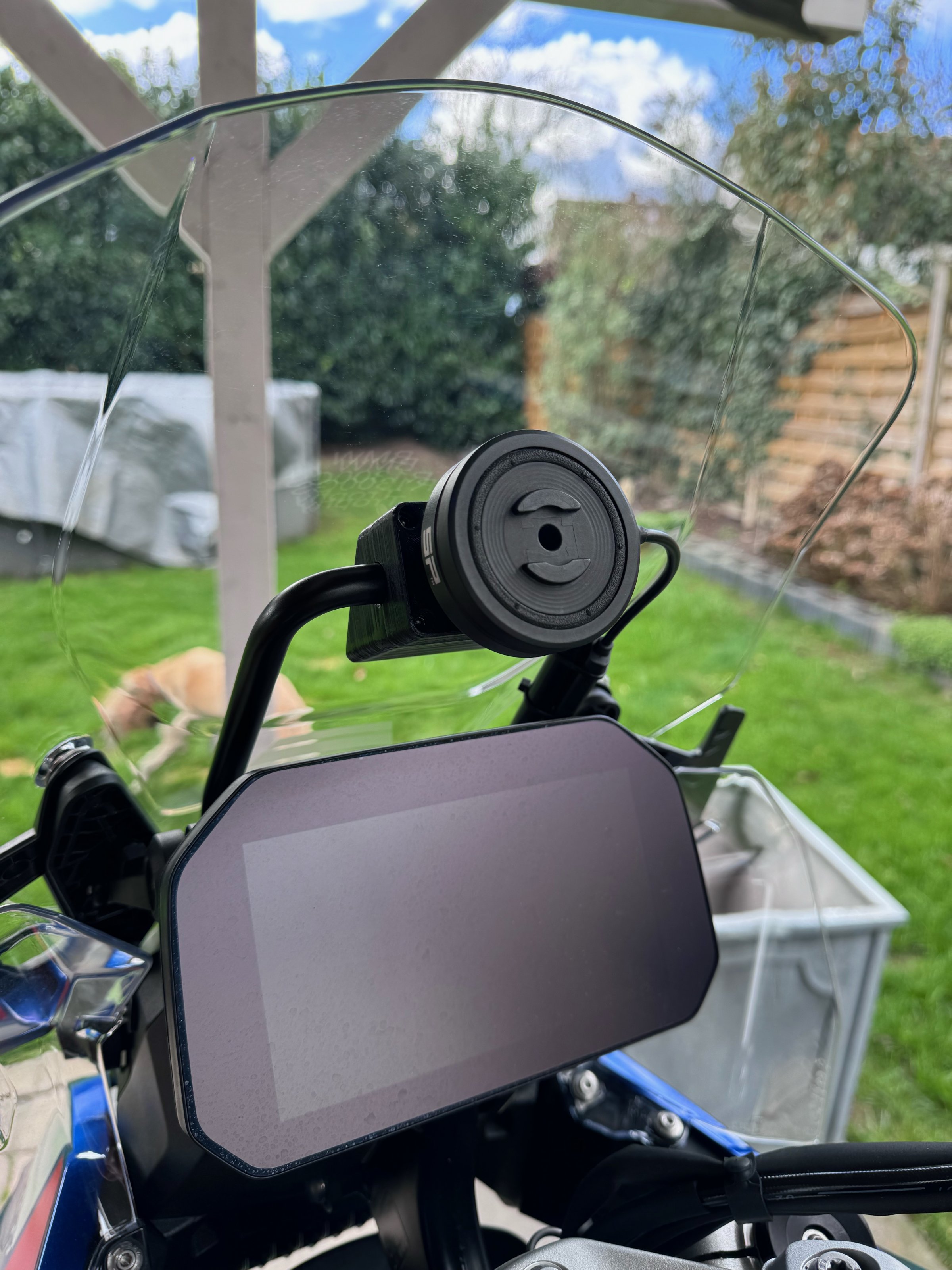

So, ich habe jetzt mal den hässlichen BMW-Navihalter abgebaut. Was man davon braucht, ist zusammen mit dem WunderlinQ unter der Radarabdeckung verschwunden. Und am Navi-Bügel ist jetzt ein RAM-Mount mit einem SP-Connect Halter für mein iPhone.
Geholfen hat mir dieses Video:
Die eigentliche Halterung lässt sich leicht auseinanderbauen:
übrig bleibt das:
Es passt über den Radarsensor neben das andere Bauteil - Engländer würden sagen: Wie ein Handschuh. Man muss nicht mal das Kabel ummontieren o.Ä.
Mit WunderlinQ sieht das dann so aus - die Abdeckung passt dann spack, aber sehr genau wieder drauf - Glück gehabt.
Fertig montiert:
Was mir jetzt noch fehlt: Ich habe mir bereits das SP-Connect-Teil mit Qi-Ladefunktion und Schockabsorber besorgt. Dafür müsste ich aber Zündungsstrom abgreifen. Wenn jemand einen Hinweis hat, wie man da am besten dran kommt vorne im Cockpit, wäre ich dankbar. Man sieht bei abgenommener Radarabdeckung zwar die Rückseite der Steckdose vorne, aber man müsste sicher noch einiges abmontieren, um da dran zu kommen. Das traue ich mich nicht recht ohne Anleitung.

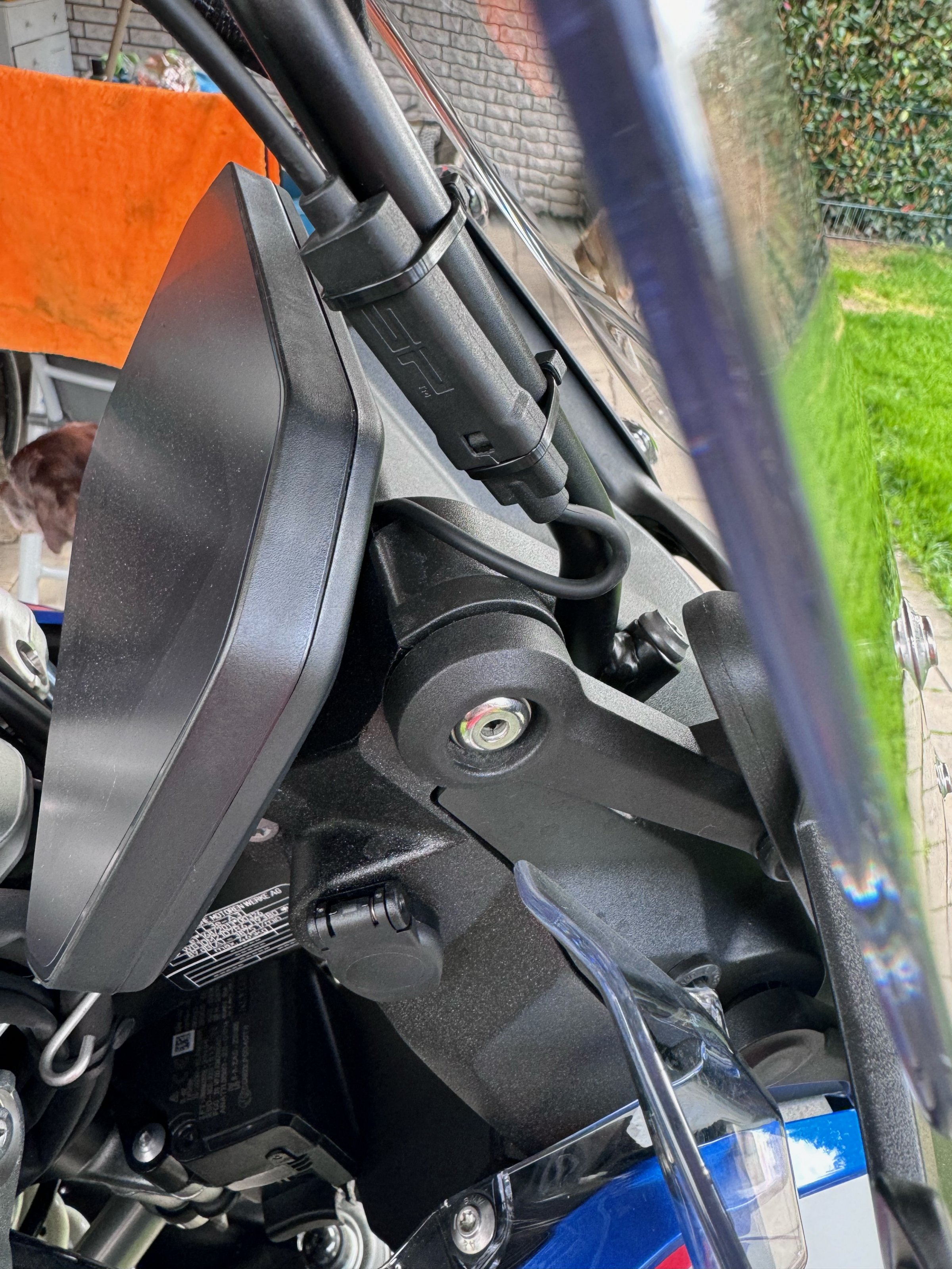

Ich habe das mit einem 3D Druckteil gelöst und an den Cartoolstecker vom Navihalter angeschlossen. Dazu habe ich ein günstiges USB-C 12V Ladegerät angelötet.
