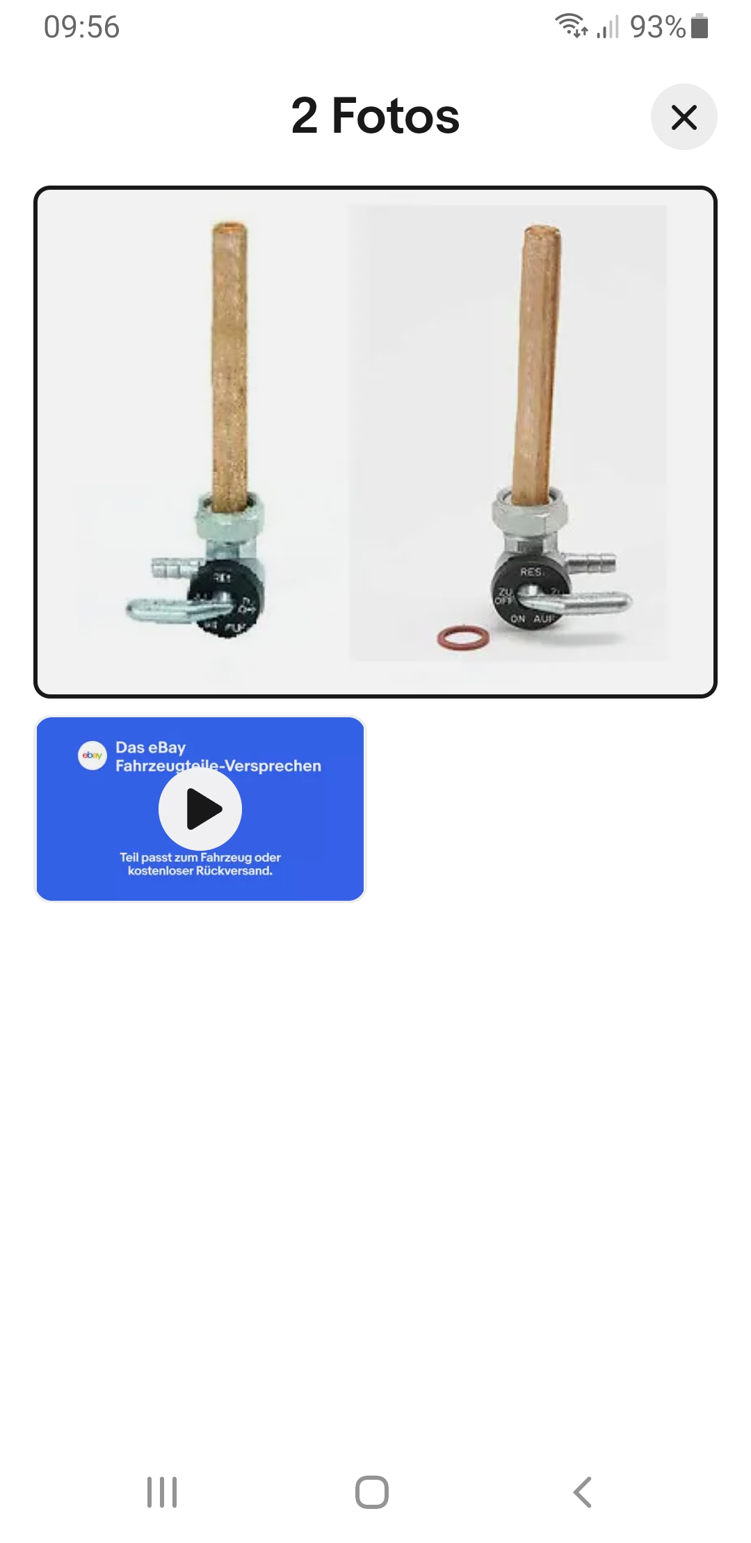

Ooops! Aber wo stehen Referenzwerte, wieviel Sprit unter Last bei 3500 U/min und wieviel bei über 4000 U/min verbraucht werden?
Zwei Schläuche abziehen, Sitzbank auf, Halteklammer hinten am Tank hochwürgen und Tank nach hinten aus dem Gummilager ziehen. Tank auf eine weiche Decke seitlich lagern und Benzinhahn herausschrauben.
Die meiste Zeit benötigt das Suchen einer Decke und des passenden Schraubenschlüssels.
Wenn dann Dreck oder Rost gefunden wird, wird der zweite Hahn auch zugesetzt sein.
Es sind übrigens Filternetze über den Auslassröhrchen vorgesehen...
Nun die weiss man einfach. :zunge:
Ich brauche mit meiner 75/7 so im Durchschnitt 5-6l/100km. Ich wuerde erwarten das aus dem Tank mindestens die doppelte Menge rauskommen muss. Eher mehr. Zumal ich sogar oft nur einen Benzinhahn aufmache. (jaja, scheiss drauf)
BTW: Wenn noch extra Benzinfilter verbaut sind, haben ja manche, dann koennen die natuerlich auch die Ursache sein.
Andererseits, wenn man die Benzinhaehne noch nie raus hatte dann kann es natuerlich nicht schaden da mal einen Blick drauf zu werfen. Als ich meine vor 25Jahren gekauft habe, da war da viel Rost und Schmodder drauf. Andererseits hatte ich die erst letztes Jahr wieder raus um ein ein neues Dichtungskit zu verbauen. Da waren die Siebe komplett sauber. Haengt halt sehr davon ab wo man parkt. (Regen)
Wenn man sich aber schon die Muehe unterzieht die auszubauen wuerde ich empfehlen auch gleich die Dichtungen im Benzinhahn zu ersetzen. Das wird ja alles langsam alt...
