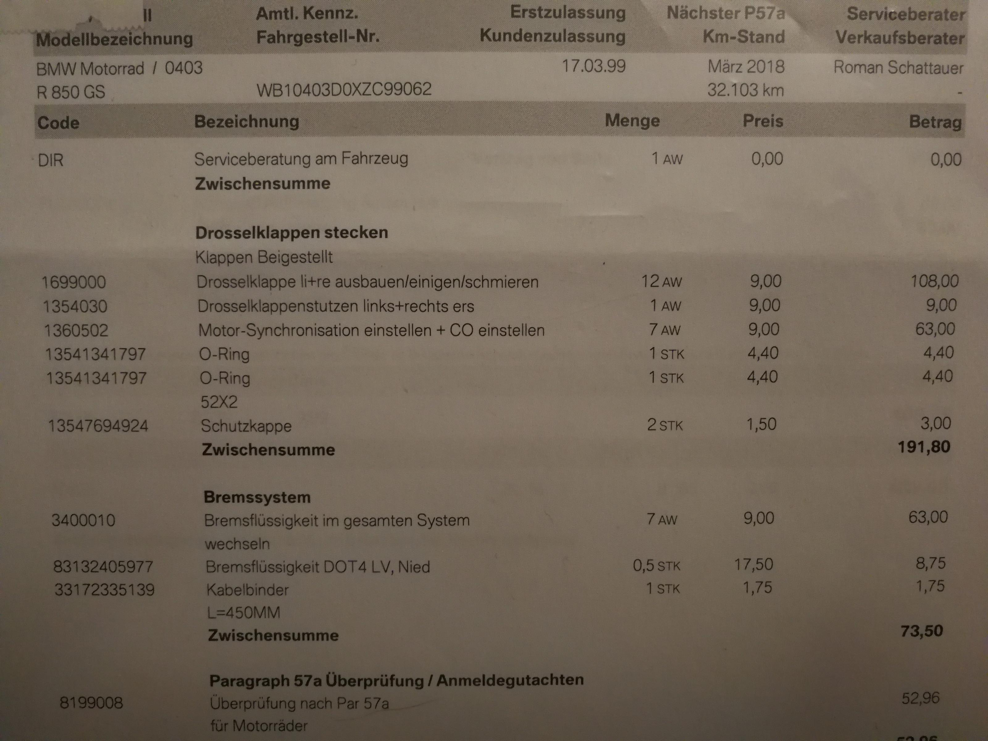

Das ist die Originalrechnung von den Freundlichen vom Februar 2017. Was ich vorher nur gar nicht gesehen habe ist das die Drosselklappen beigestellt wurden. IMG_20170617_222044.jpg Also entweder gab es mein Problem damals schon und das war ein Versuch das wegzukriegen oder die waren wirklich defekt.

die drosselklappen selbst wurden laut rechnung nicht ausgetauscht sondern nur die gummi ansaugstutzen!
was soll dann das "Klappen beigestellt" heißen? Für mich klingt das so als hätte die der Besitzer mitgebracht.

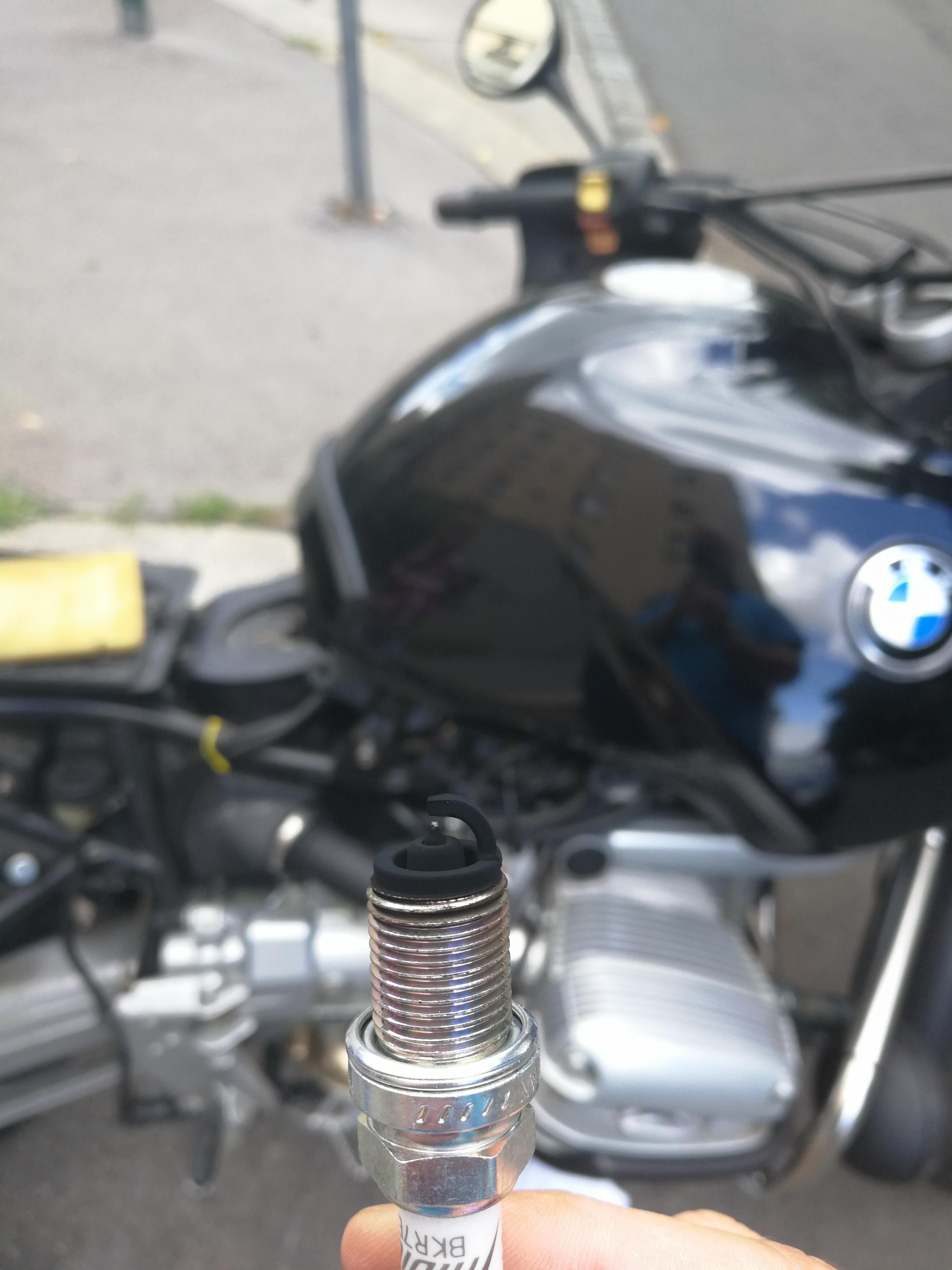

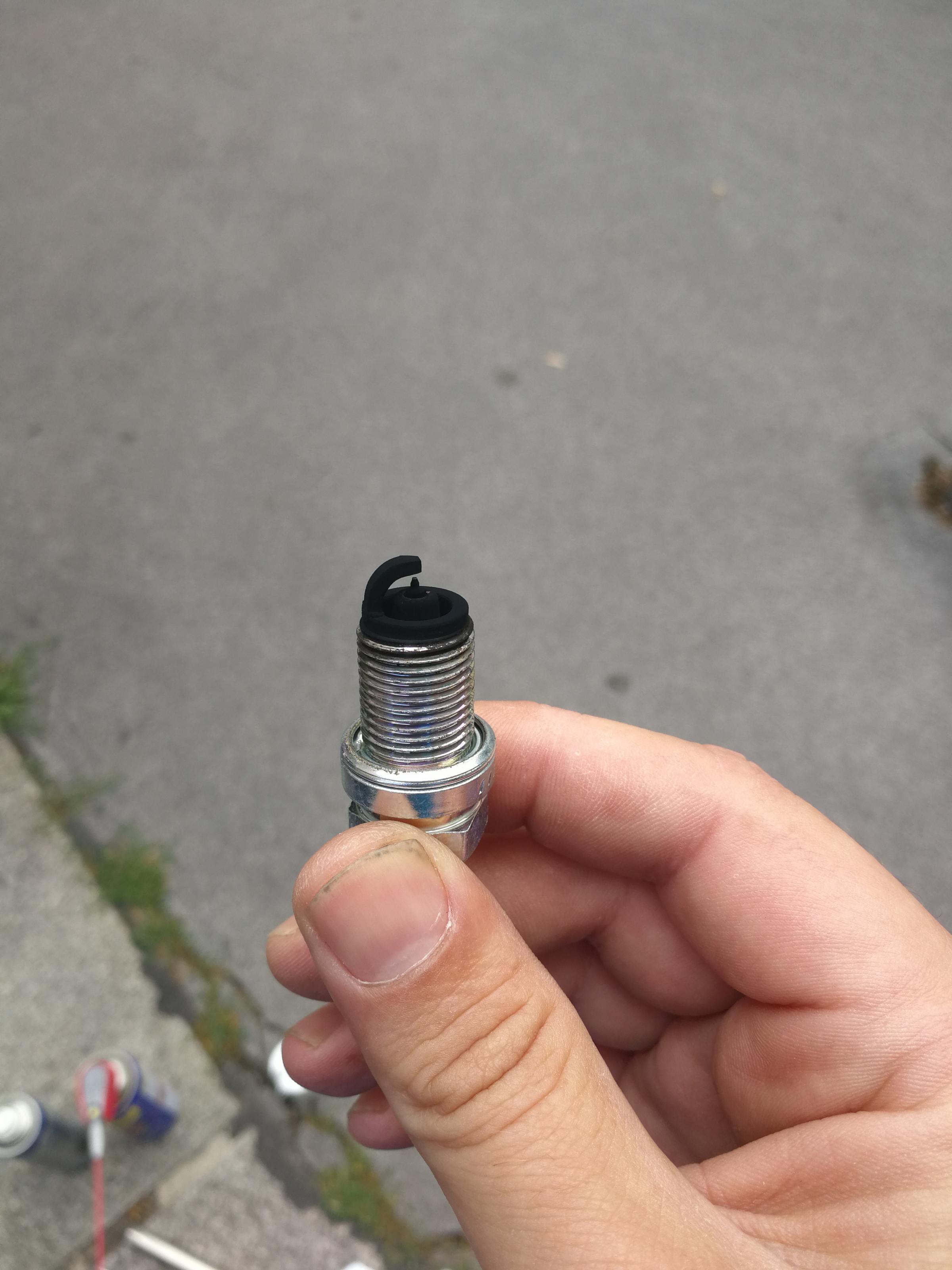

Ich hab mir das Spiel und die leichtgängigkeit der Drosselklappen angesehen und die ist IMHO in Ordnung. Die auf der rechten Seite dreht brav nur die Feder ist dort ein wenig verrostet.
Aber die Zündkerzen die jetzt erst ca 500 bis 600 km drauf haben sind total schwarz.
Links IMG_20170618_120850.jpg rechts IMG_20170618_120504.jpg. Heißt das sie läuft zu mager?

Nö, zu fett.
Aber Kerzebild kannst du nur nach einer längeren Fahrt kontrollieren.
Am besten ca. 80 km und dann Anschauen.

viel zu fett ... ein Kerzenbild hat man nach 100 km ... sind die Temperatursensoren für Öltemp und Lufttemp in ordnung ... sie spritzt zu viel ein ... das kann an einem verstopften Luftfilter liegen (zu viel Sprit für die vorhandene Luftmenge) oder die Motronik denkt es ist zu kalt und gibt mehr Saft (Öltemperaturgeber,Lufttemperaturgeber)
Die Motronik bekommt falsche Daten ... entweder ist einer,beide, dieser Sensoren defekt, oder es gibt ein Kabelproblem.
Schlechte Kontakte erhöhen den Wiederstand und dadurch werden die Werte verfälscht.

Fällt mir grad noch was ein. Könnte es sein,dass durch das lange stehen die Kolbenringe fest sind und (zuviel) Öl in den Brennraum gelangt?
So schwarz sollten die Kerzen nicht sein!
Wie sieht das Öl im Schauglas aus?
Mach mal eine Kompressionsprüfung...
Bernd
Für ein aussagekräftiges Kerzenbild den Motor nach der Fahrt gleich ausmachen und nicht noch etwas im Leerlauf tuckern lassen (z.B.beim Rangieren).

Die Drosselklappen wurden laut Rechnung von den Freundlichen im Februar Synchronisiert nachdem sie "repariert" wurden. Das steht dann auf jeden Fall auch am Programm wenn ich zur Werkstatt damit muß.
