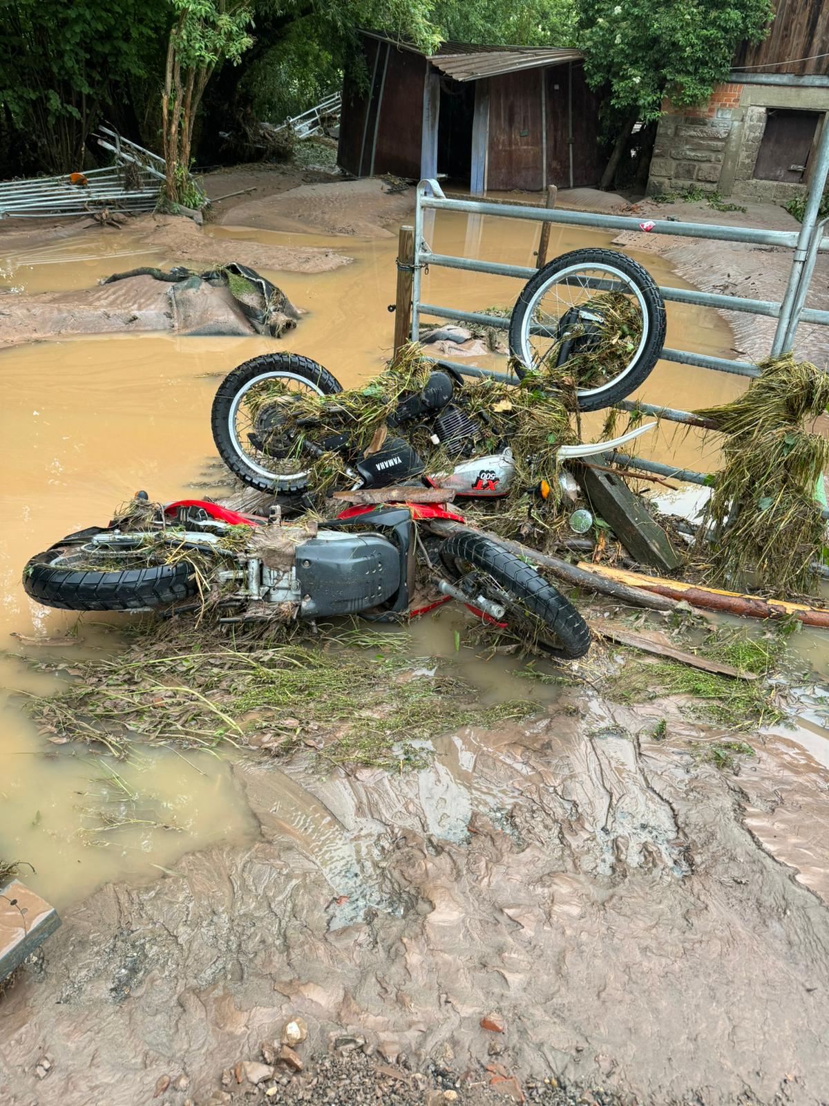

Die inneren Werte sind entscheidend. Der Schlamm kriecht überall rein, ohne den Motor etc komplett zu zerlegen und alles penibel waschen hätte ich größte Bedenken. Hatte ein Rudersberger Flutopfer da, der Schlamm war überall, der wirtschaftliche Gau. siehe Bilder
