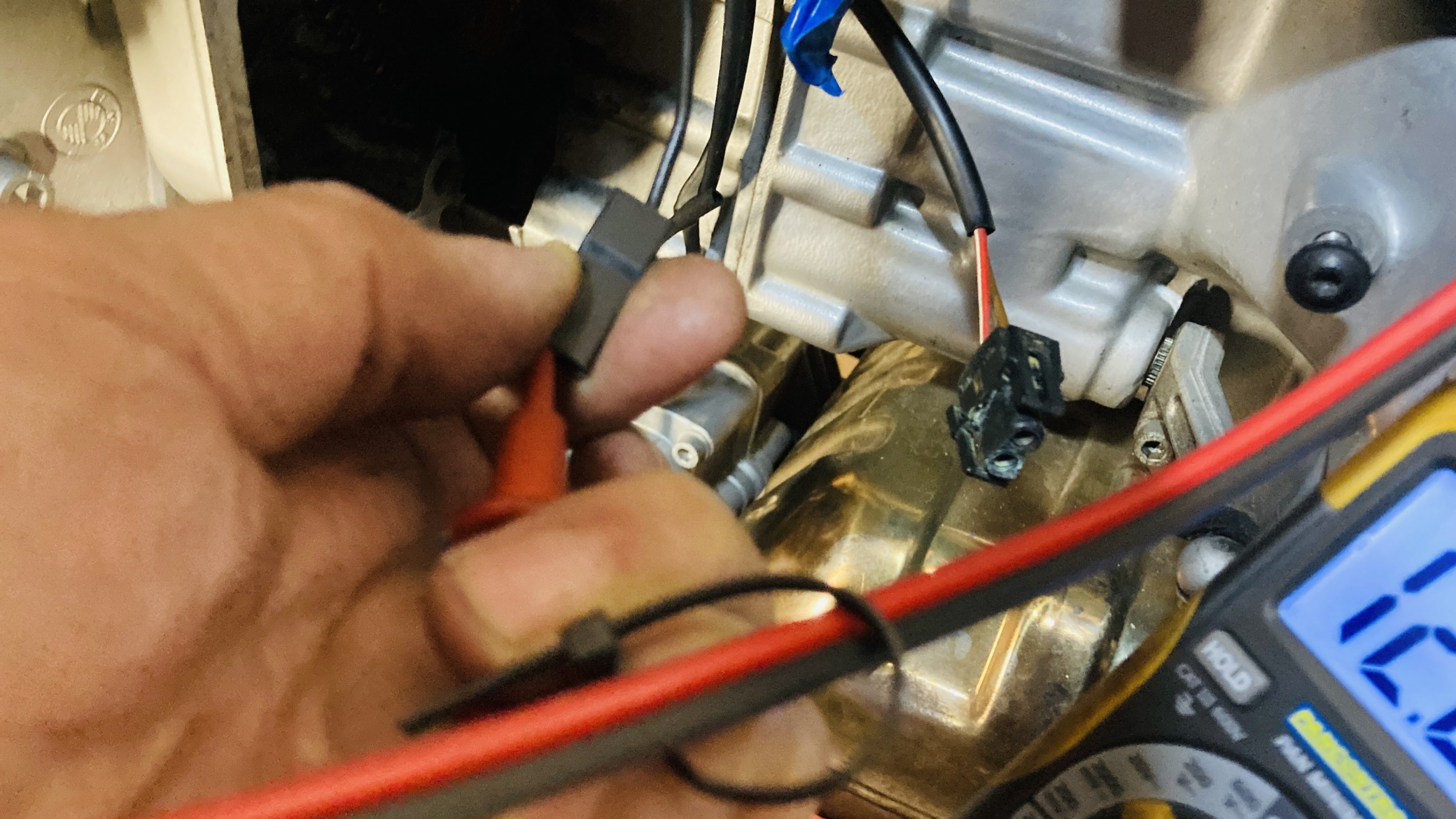

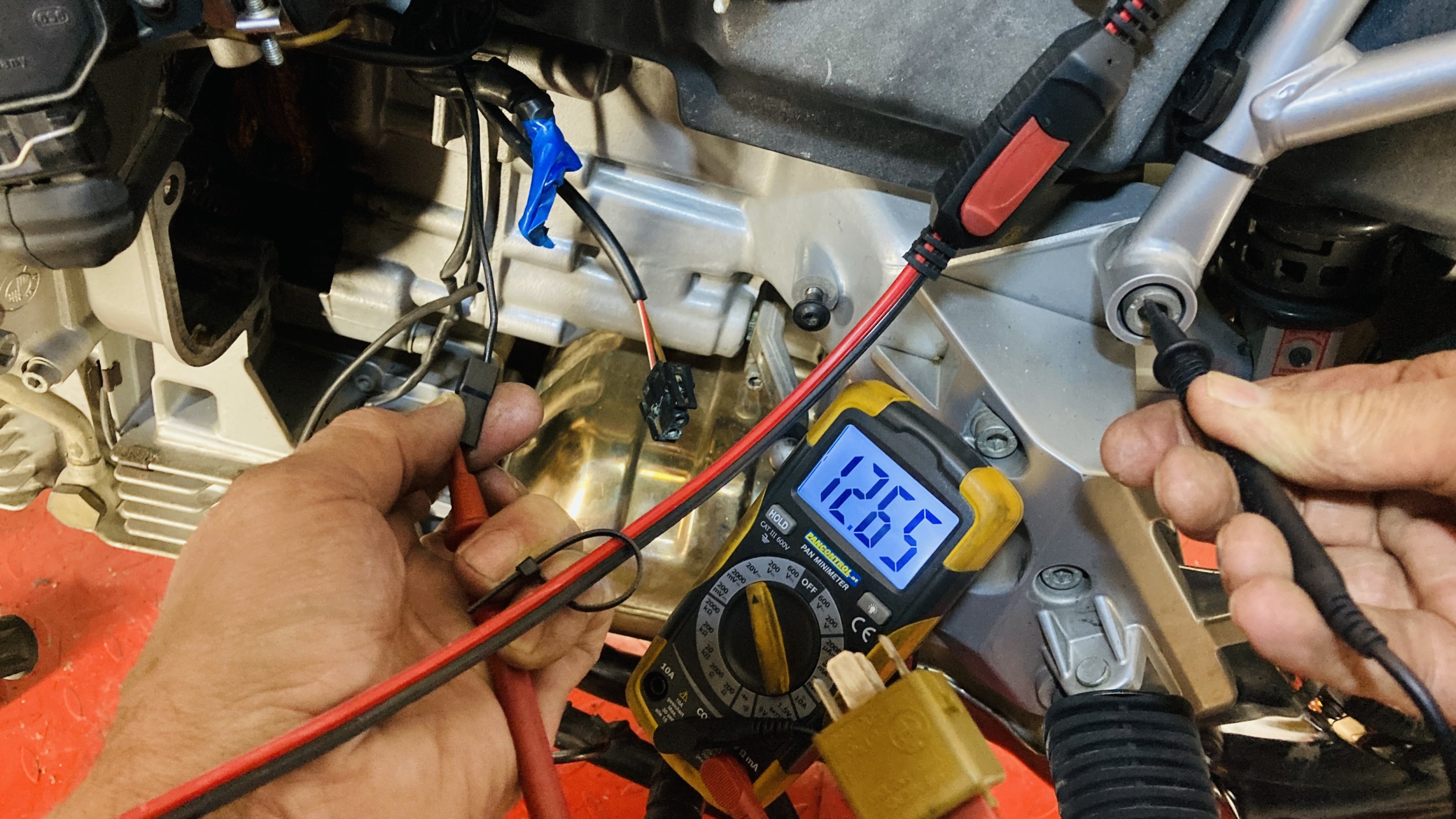

Elektronik läuft, Pumpe läuft, Relais vom Starter klickt......doch am Starter tut sich nix:
Starter raus und checken:
alles nochmal zerlegt und gesäubert, und versucht sowohl den MAgnetschalter, als auch den Motor zu testen, aber das funktioniert nicht. Da schaltet weder der Magnetschalter, noch dreht sich der Motor, (je nachdem, wo man Plus anhält)........
Das ist also schonmal spannender Umstand Nr 1.

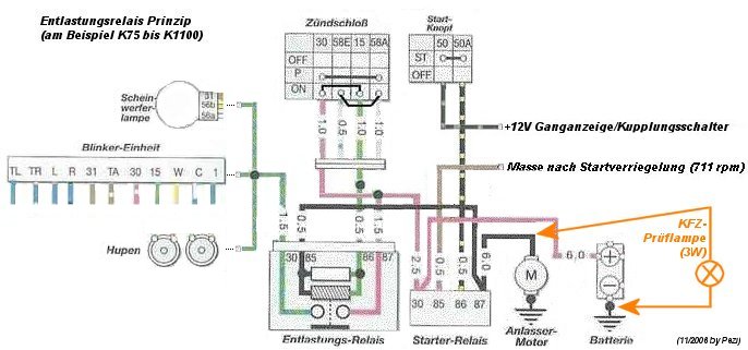

Umstand nr 2: Die Kabeln zum Anlasser: ein dickes mit Dauerplus bei Zündung auf den Starter passt. Das dünne Kabel allerdings, sollte meines erachtens nach erst Strom liefern, wenn ich den Startknopf betätige, dem ist aber nicht so.....Versthe ich das falsch,und es passt so? Da ist jedenfalls Strom drauf.
Übrigens, das ist die Originalbatterie, die komplett in Ordnung zu sein scheint;-) Hatte sie über Wochen am Gerät hängen ;-)
Jetzt bin ich gespannt, was ihr meint ;-)

Bleibt die Uhrzeit wenn du den Starterknopf drückst? Dann ist die Batterie wahrscheinlich gut. Wenn sie auf Null geht, dann ist sie tot. Startjilfe wäre auch ein Möglichkeit zum testen. Wenn die Batterie gut ist, dann bin ich raus und du musst auf die Spezialisten wie den elferschwab u.ä. warten. Die Jungs wissen einfach alles zu den Kisten.

Hast Du den Anlasser mal im ausgebauten Zustand bestromt um zu sehen ob er sauber läuft?
Ein starten können am Moped einige Komponenten verhindern - Ständer, Kupplungsschalter, Neutral...
Schaltplan gibt es z.B. hier - falls das noch nicht gepostet wurde:
Schaltpläne für Boxer
Wenn auf Klemme 50 12V angelegt wird sollte der Anlasser drehen, wenn da dauerhaft 12V inkl. genug Strom wäre, müsste der Anlasser dauerhaft drehen - vermute Messfehler.
1 - ausgebaut testen
2 - wenn i.O., im eingebauten Zustand direkt an die Klemme 50 12V geben
wäre mein Vorhgehen

das mit den 12V auf der dünnen Leitung hatte ich auch schon mal vor langer Zeit. Hier wurde alles möglich befürchtet, bis hin zum Kurzschluss oder Kriechstrom. Hatte daraufhin den Kabelbaum gewechselt. Ohne Erfolg, gleiches Problem. Ein Forumskollege klärte dann die Sache auf.
Wenn ich mich recht erinnere ist die Dünne Leitung die Masse vom Entlastungsrelais. Diese geht auf die Spule des Magnetschalters. Du hast dort zwar Spannung , die bei Betätigung des Anlassers zusammenbricht. Also muss das so.
Ich suche später mal den Beitrag heraus.
Letztendlich hatte der Anlasser eine Macke.

Schließ den Anlasser direkt an eine (ausgebaute) Batterie an und überbrücke den Anschluß Magnetschalter mit + per Kabel (ein alter Schraubenzieher tut´s auch ;)) um ihn zu testen. Danach hast du Gewissheit.
Die Wahrscheinlichkeit ist recht hoch dass der Anlasser defekt ist.
Oder alternativ die alte Batterie abklemmen und mit einem Starthilfekabel direkt auf die Batterieanschlussleitungen. So kannst Du ausschließen, dass die Batterie hinüber ist.
Entweder sitzt der Pelzebub im Anlasser oder in der Batterie. Ausser Du hast zwei Pelzebuben.

Wenn ich mich recht erinnere ist die Dünne Leitung die Masse vom Entlastungsrelais. Diese geht auf die Spule des Magnetschalters. Du hast dort zwar Spannung , die bei Betätigung des Anlassers zusammenbricht. Also muss das so. DAS HILFT
Ich suche später mal den Beitrag heraus. Danke

Vielen Dank, das haben wir gestern bereits beides getestet. Zwei Batterien, und eine davon dann sogar zusätzlich an ein Ladegerät gehängt ;-) Nö, da tat sich nichts......
Also nach all euren Beiträgen wirds wohl die Elektronik des Anlassers geschrottet haben...also neuer her ;-)

Servus SQ18. Jop, habe ich. Hab nach einer Anleitung sowohl den Magnetschalter, als auch den Motor getestet. Hat sich in beiden Fällen nichts getan.
Elektronik is natürlich Blödsinn, da hast schon recht ;-)
Aber dank diesem Forum und Ihren leidenschaftlichen Usern gibts auch hier wieder rasche Hilfe. Wurde angeschrieben, und bekomme nun einen funktionstüchtigen Gebrauchten zugeschickt. ;-)
Da freu ich mich schon wieder ;-)
Sobald eingebaut, geb ich weitere Infos.
Vielen Dank euchmal bis hierher....
PS: Ich denke, dennoch werd ich den alten nochmals zerlegen,..da is nix dran, ich will das nicht glauben ;-)
