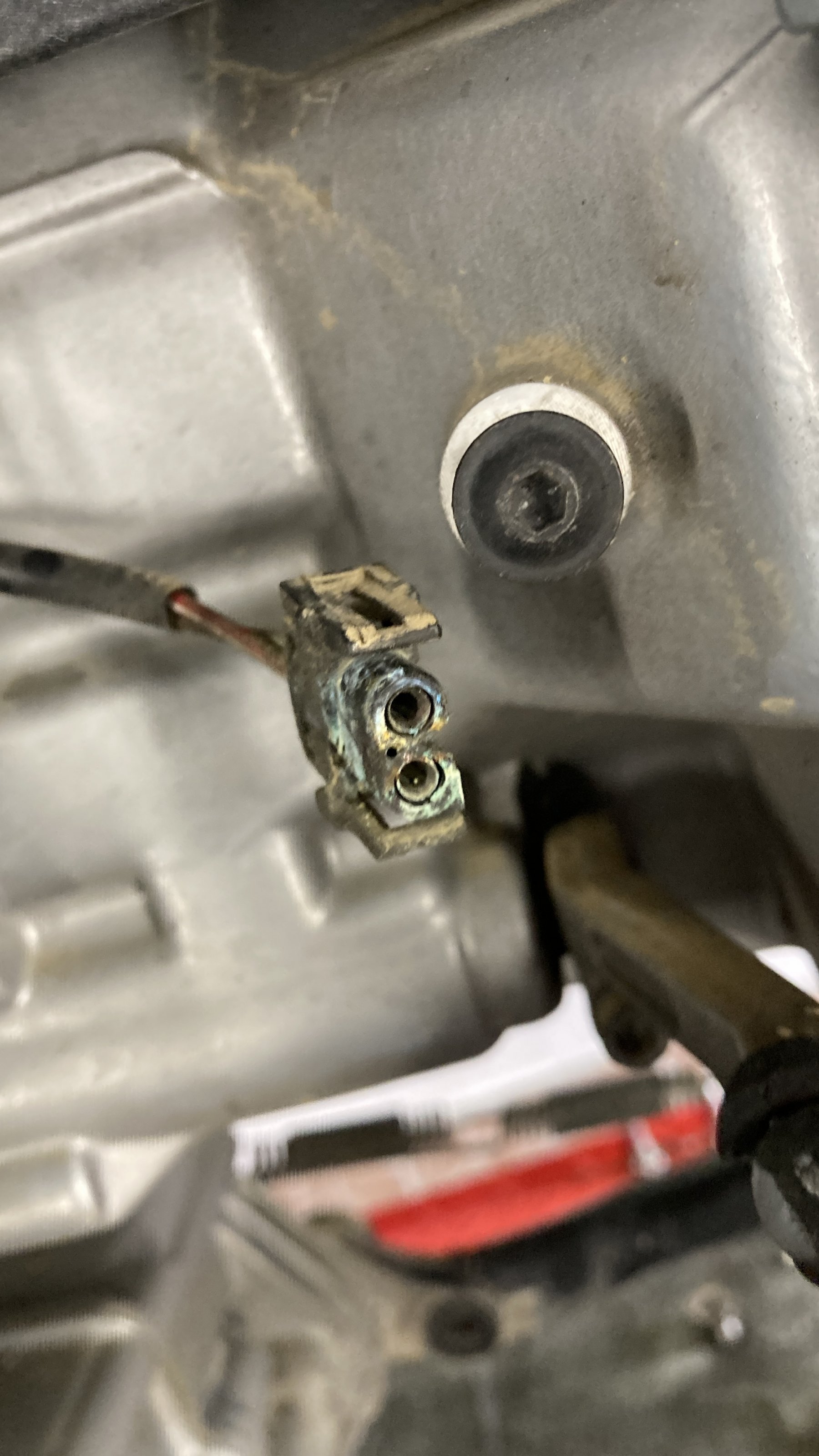

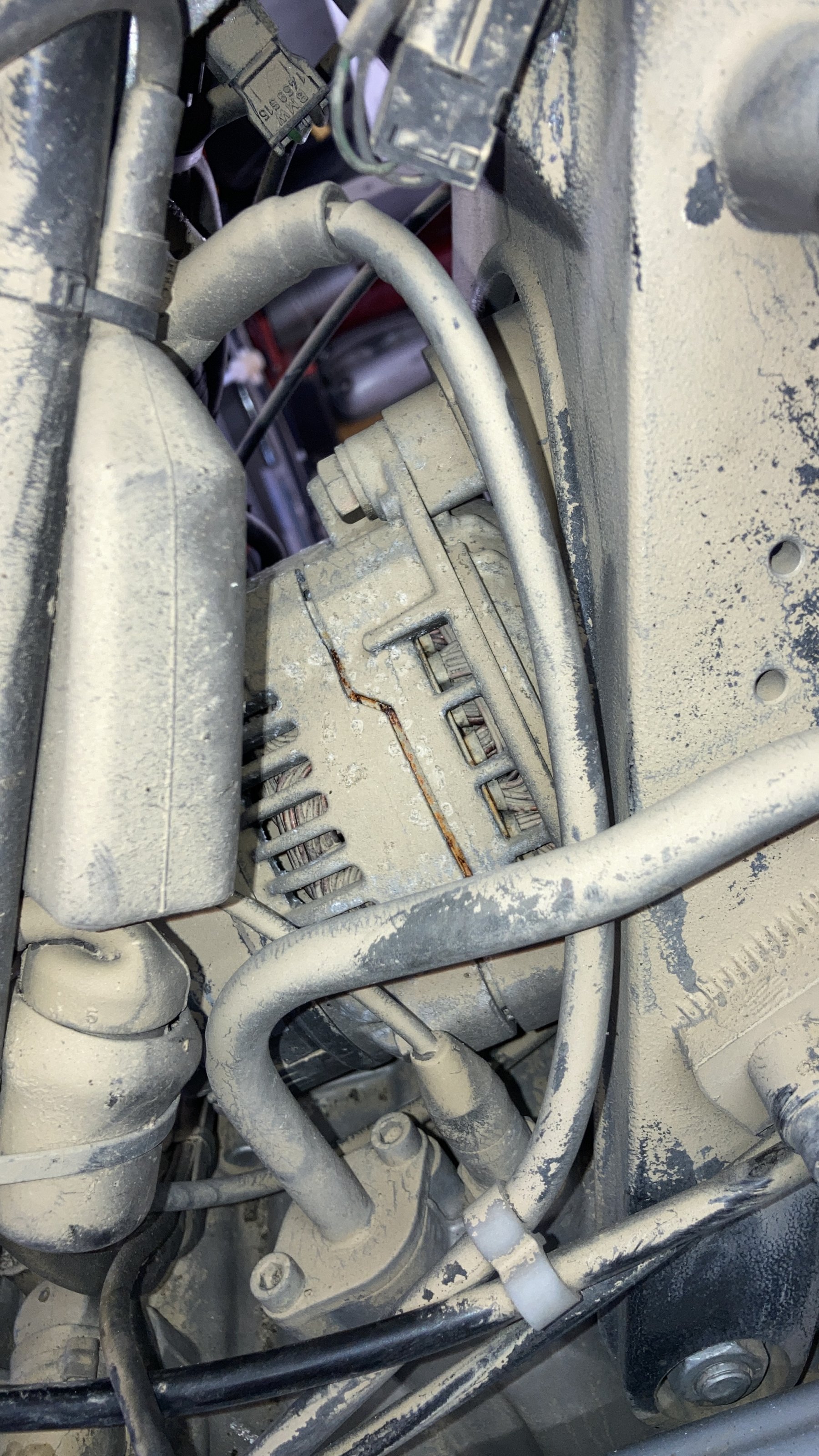

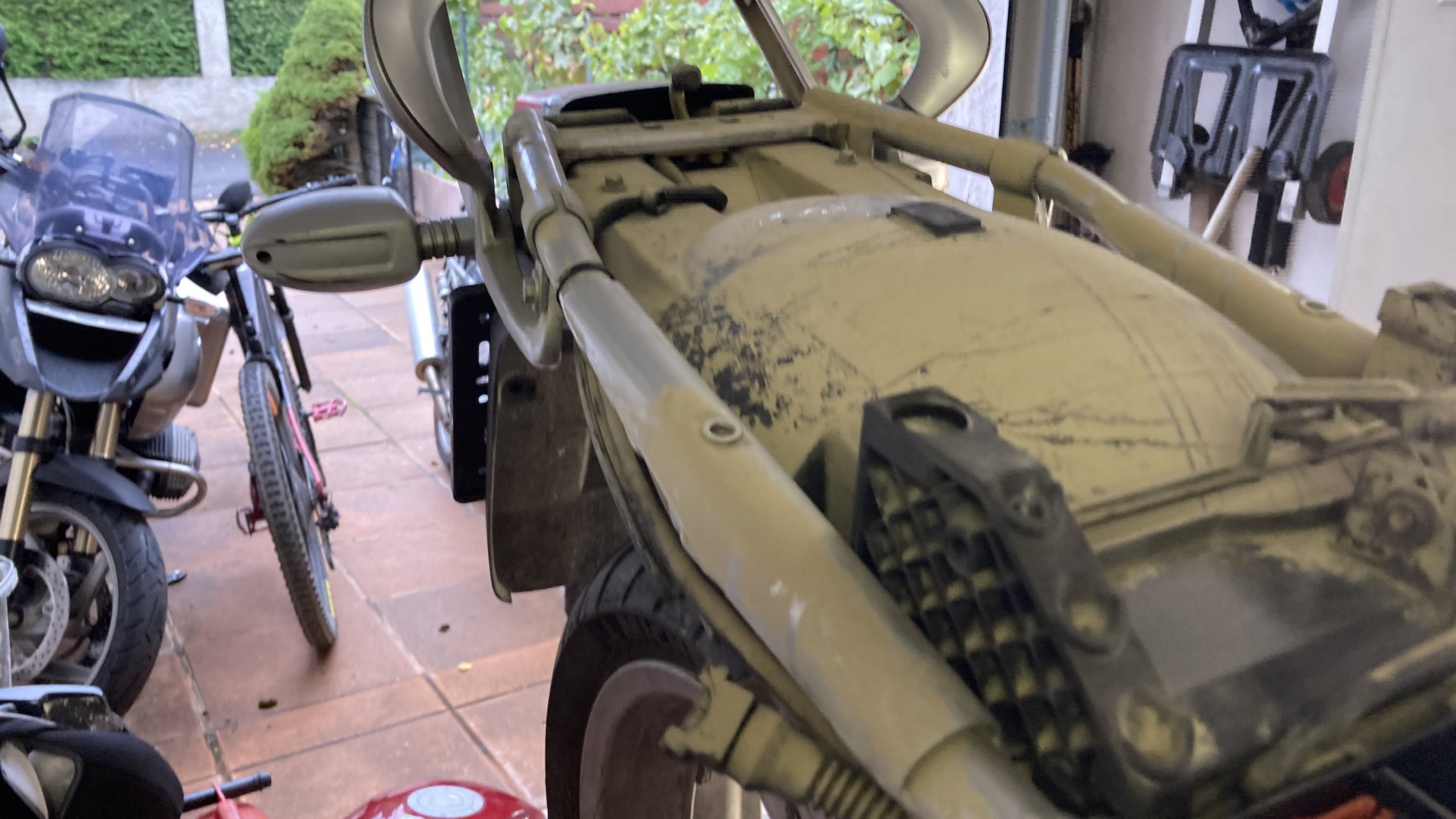

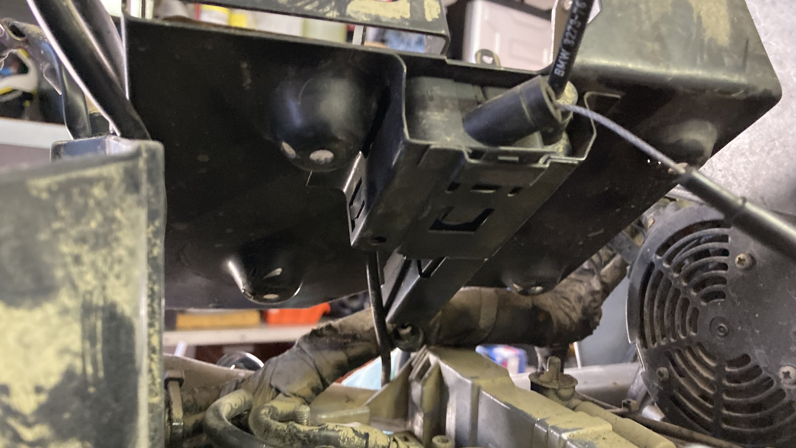

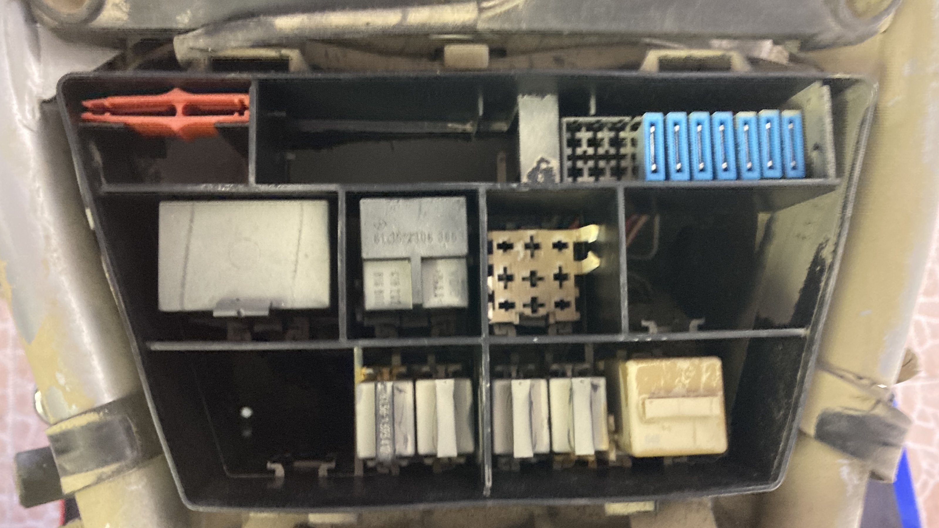

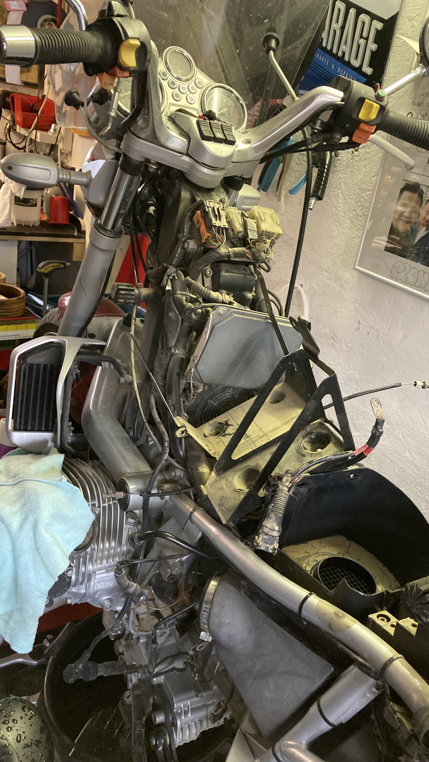

Hi Leute, ich brauch mal wieder eure Unterstützung, um ein Hochwasseropfer möglicherweise doch noch zu retten. Die gute Lady hats in der Garage doch tatsächlich umgedreht, also ist das Schlammwasser wirklich überall hin. Was bisher geschah:
.) Tank runter - ausgelassen
.) Auspuff runter - ausgeleert
.) Öl abgelassen - nicht viel aber doch Wasser zu beginn ,-/
.)Sicherungskasten, komplett unter Wasser gewesen, restschmutz vom Schlammwasser drinnen - werde es ausblasen, und mit Pinsel reinigen, und alle Sicherungen erneuern und VIIIIEL Kontaktspray
FRAGEN:

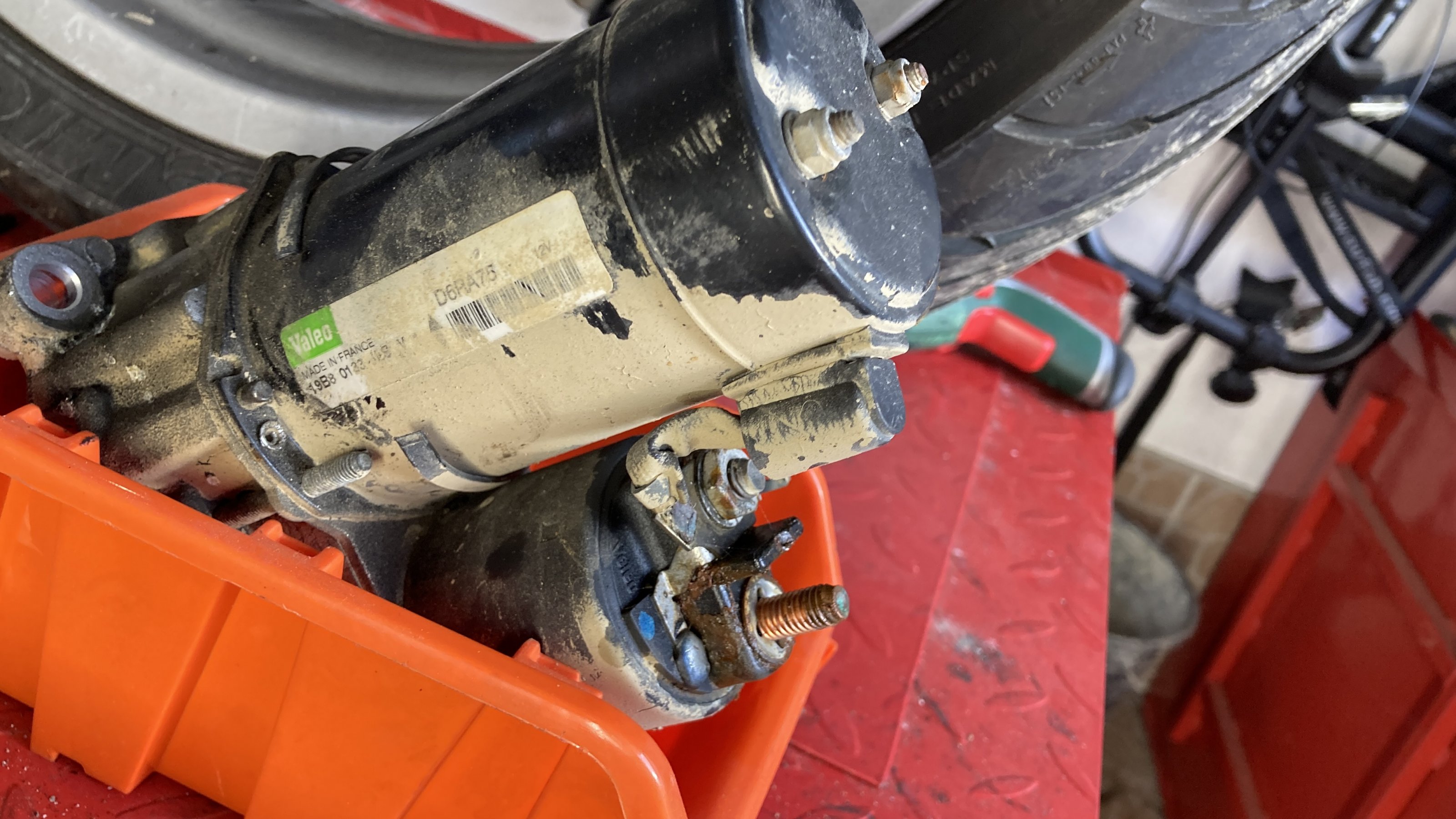

.) Lichtmaschine war komplett im Wasser - Tausch????

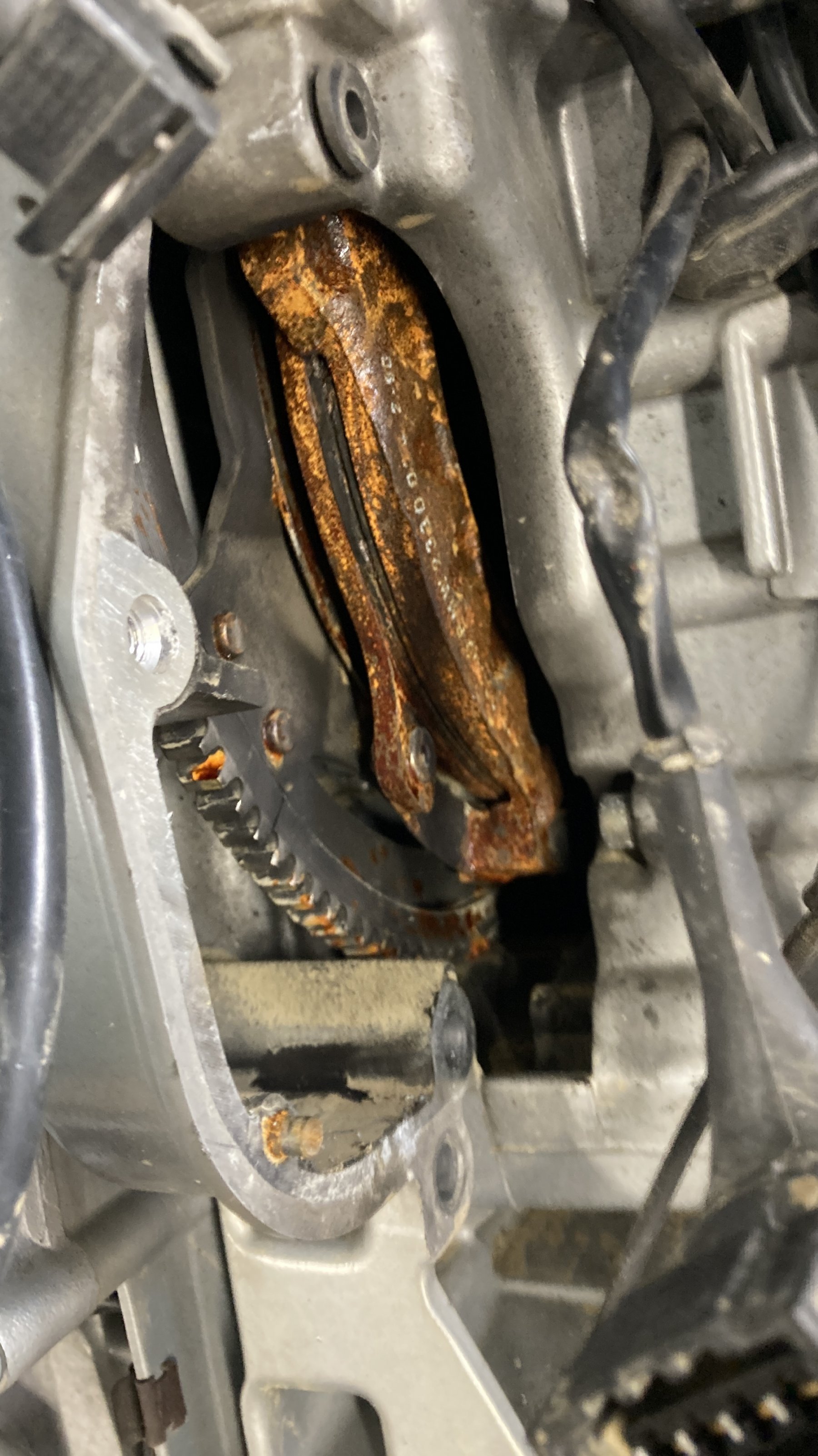

.) Anlasser abmontiert, die Kupplungsscheibe komplett verrostet - Kupplung tauschen????

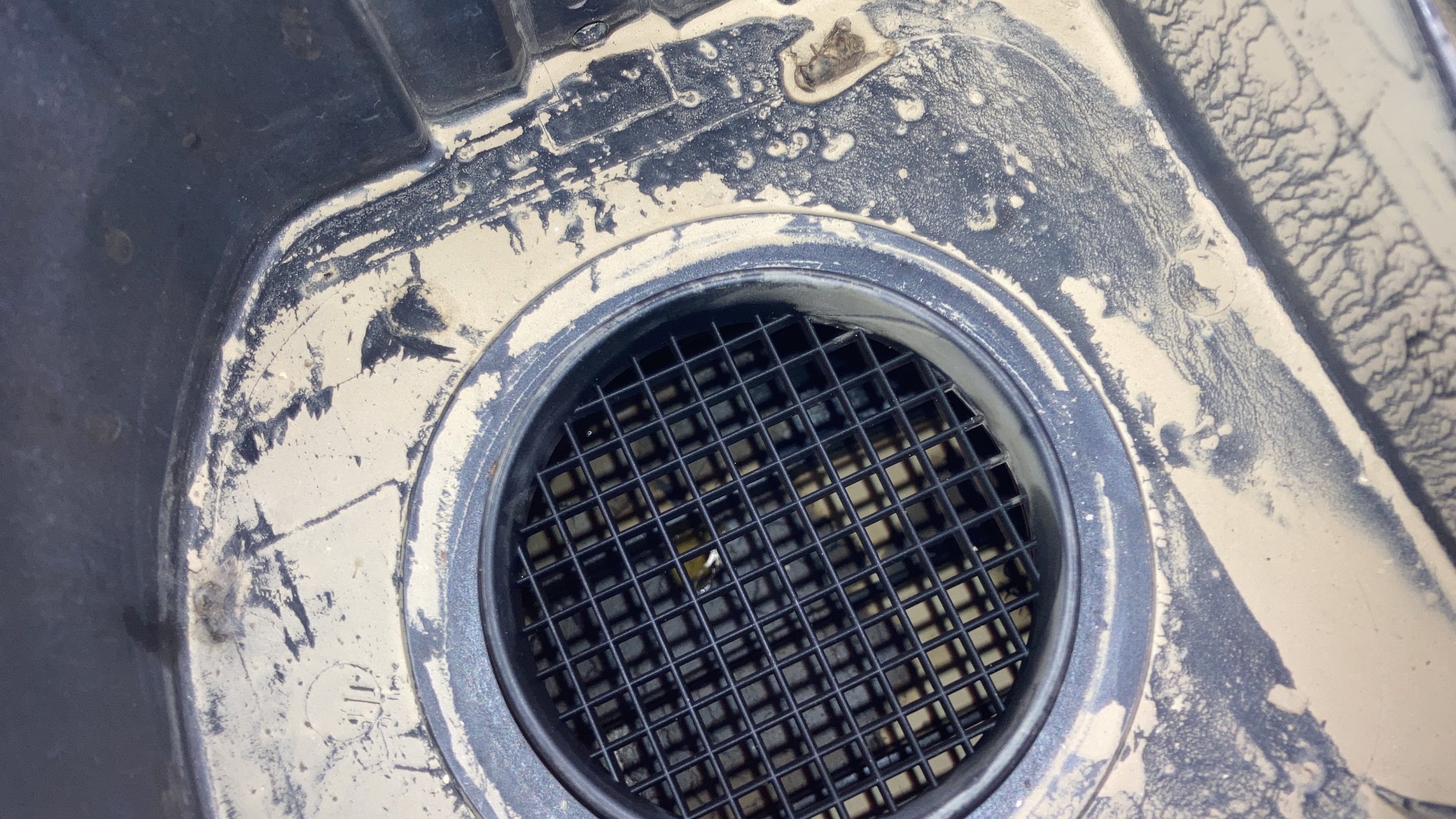

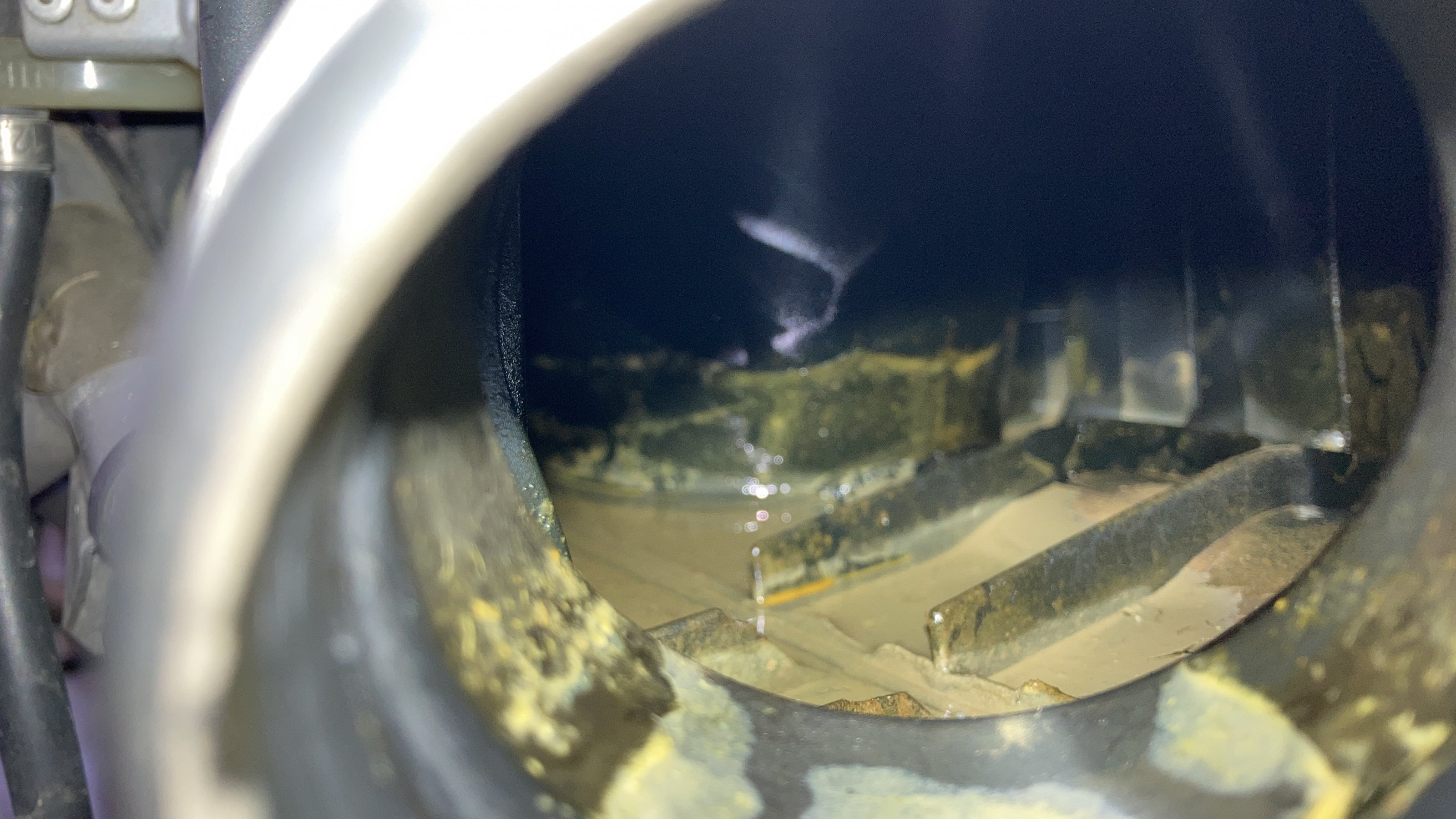

.) Luftfilterkasten durch hintere Ablassschraube ausgeleert, aber wie bekomm ich das ganze Teil zum säubern raus????
.) Was meint ihr zum Getriebe? sollte ich das auch ausleeren? kann da was reingekommen sein oder ist das dicht?
.) Endantrieb leeren? Achse ausbauen???
.) Lager generell tauschen - das glaube ich grundsätzlich nicht, da die Dinger ja auch im Regen problemlos halten

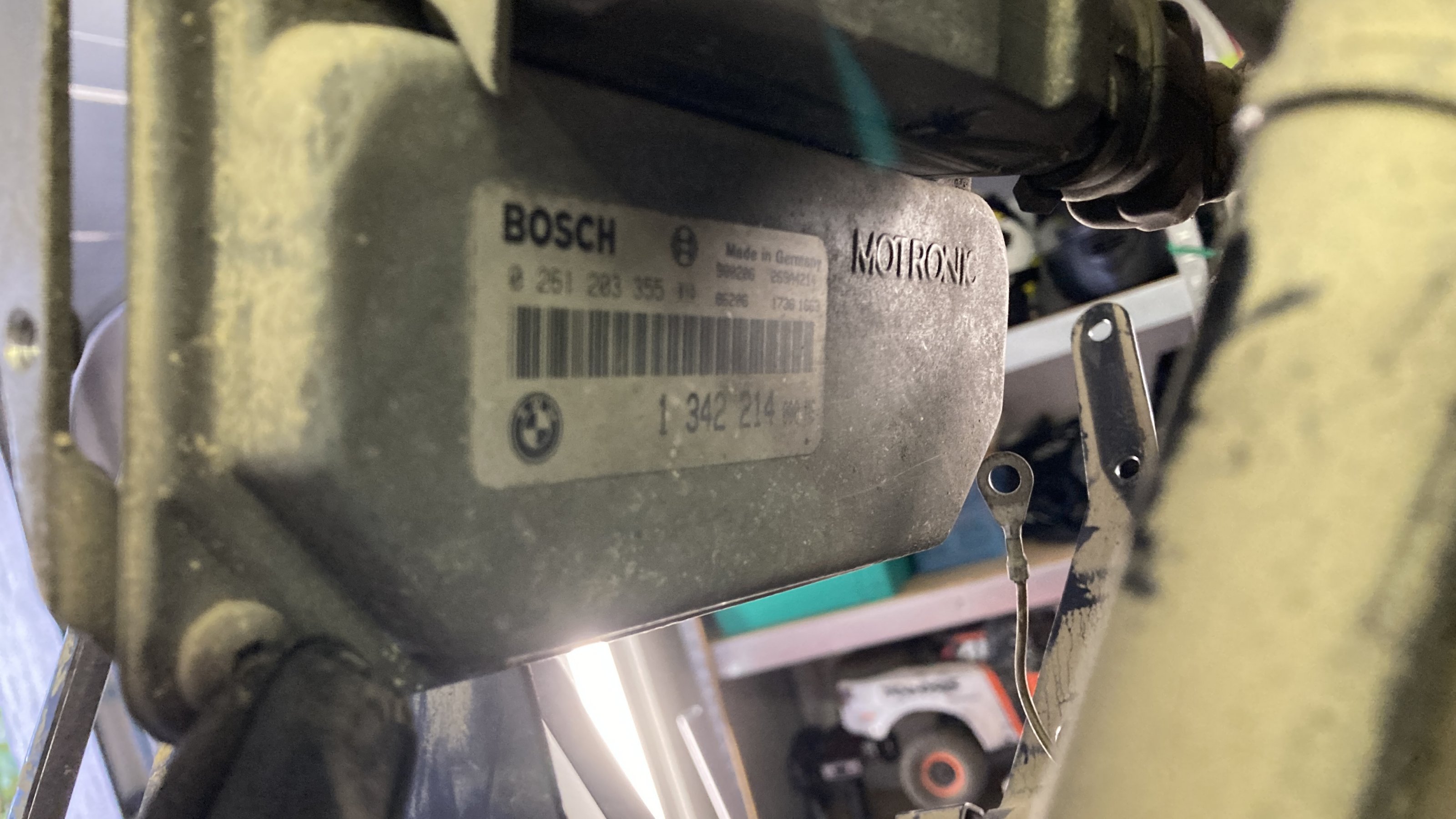

.) Steuergerät? Glaubt ihr, das das Ding sowas aushält?
Generell hätte ich gerne eure Meinung bzw. Erfahrungen in solchen Angelegenheiten. Vielleicht könnt ihr mir ja weiterhelfen.
Ich danke euch schonmal ;-)
lg Mötzi
[/QUOTE
Luftfilterkasten bekommst du ohne große Baustelle nicht raus.
Mit Staubsauger wäre vielleicht ne Möglichkeit..
Oder vorne an eine Steigung stellen und den Kasten mit Wasser und Pinsel reinigen, über die Ablaßschraube kann der Schmodder raus.
Könnte vielleicht klappen ohne die Zylinder zu fluten.

Kupplung sollte eher kein Problem sein.
Alle Öle und Bremsflüssigkeit wechseln, - schau auch mal ob beim Gabelöl Emulsion rauskommt-.
Bei der Elektrik ist grundsätzlich auch föhnen sinnvoll. Wenn möglich aufmachen, damit der Dampf raus kann. Sicherungen und Relais vorher raus. Die Sicherungen werden wohl weiter funktionieren, bei den Relais hab ich eher Bedenken. Kann man auch reinschauen und trocknen ggfls. tauschen.
Das Steuergerät sollte innen gut abgedichtet sein. Du kannst auch den Deckel abschrauben und nachsehen.
Mit Kontaktspray wäre ich vorsichtig. Wenn K. dann erst nach dem Trocknen bei Funktionsverlust und nicht prophylaktisch.
Ich bin optimistisch gespannt.
toi toi toi
Eugen

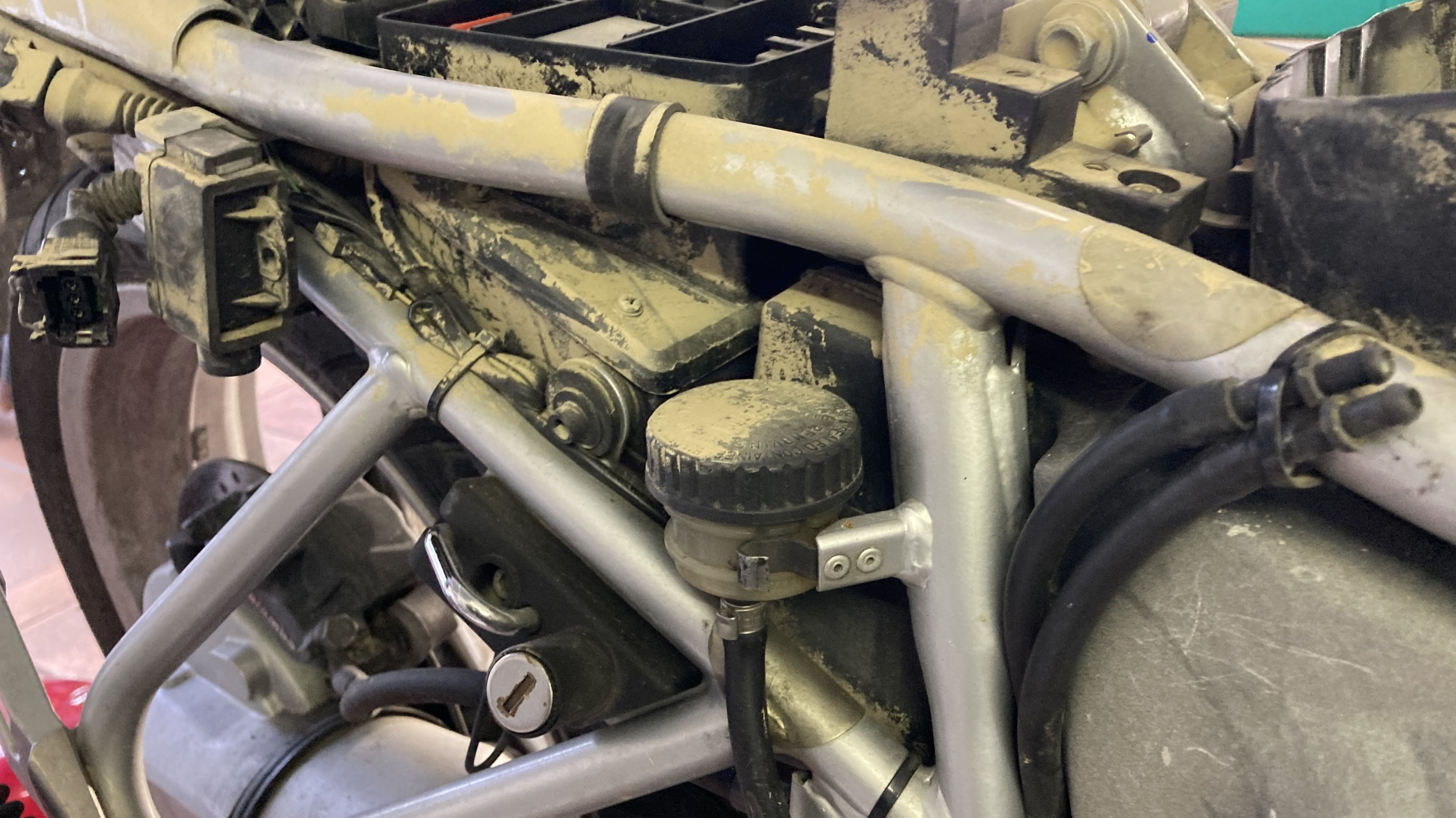

Überall wo Wasser eingetreten ist werden auch Schlammablagerungen sein, ich würde alles auseinander nehmen und richtig spülen ( incl. Ölkanäle) Lager spülen oder besser sofort erneuern. Lima auseinander nehmen waschen und trocknen lassen und wieder montieren. Ob sich der Aufwand lohnt kannst nur du für dich entscheiden.

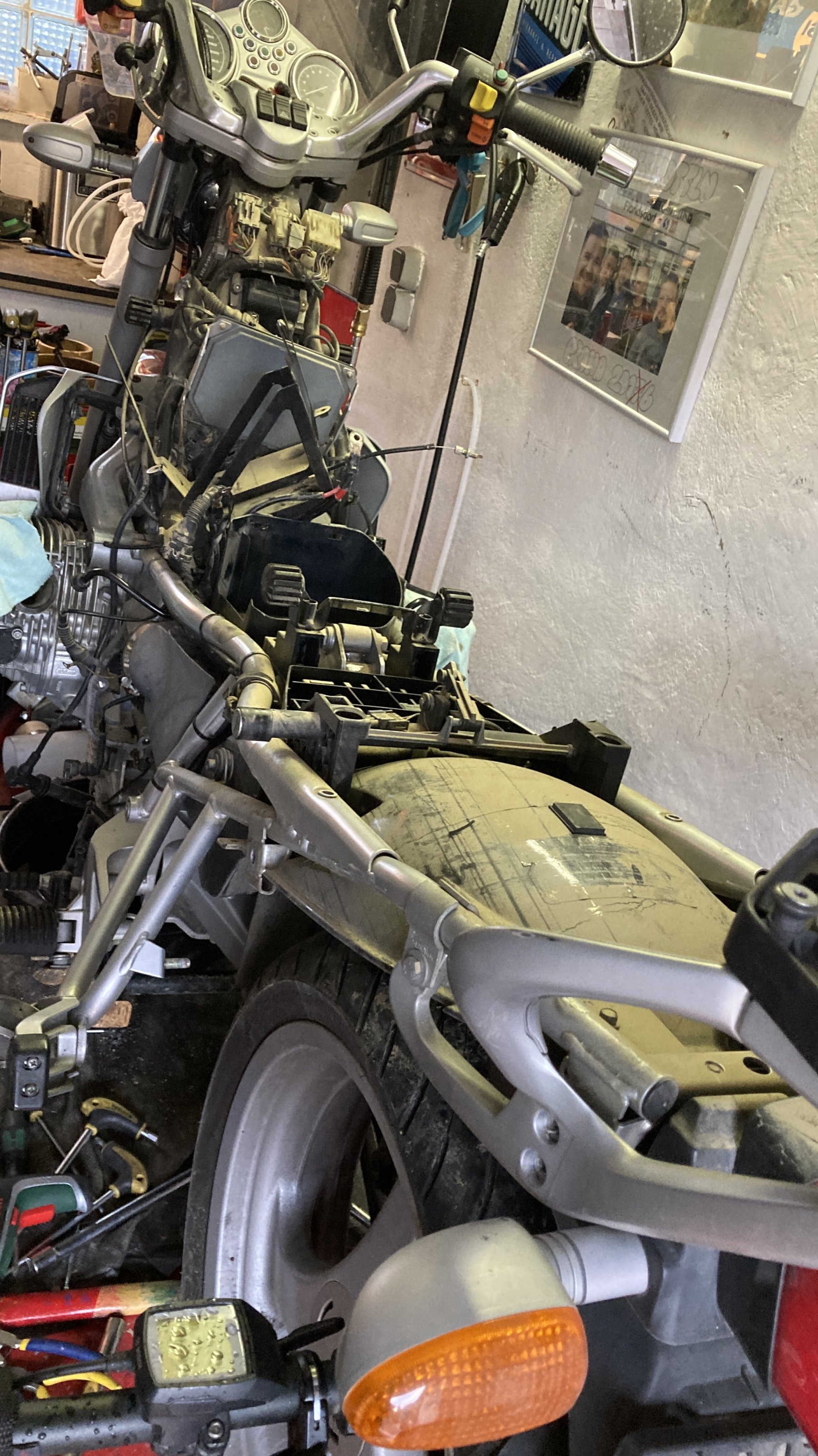

Hey Jungs erstmal schon vielen Dank für eure Antworten. Sie steht schon seit etwa 3 Wochen bei mir in der Garage. Die gute Dame gehört einem Feuerwehrkamerad, der ansonsten das Biken aufgeben würde, wenn ich sie nicht wieder hinbekomme.....und das kann man ja wohl nicht zulassen ;-)....also hab ich sie nun mal auseinandergenommen, mit eben o.a. Fortschritt.
Eure Antworten helfen jedenfalls schonmal sehr.
Was meint ihr zu den Bowdenzügen? Ich denke die sollten ebenfalls raus, was meint ihr?
lg

Ich denke Du solltest erstmal schauen ob das Teil erstmal wieder vernünftig läuft.
Also Schritt für Schritt.
Sonst wird das ein Fass ohne Boden.

Das Problem wird sein, dass durch Kapilarwirkung das Wasser unter die Isolierung kriecht und damit das Kupfer anfängt zu oxidieren. Überall wo beweglich Verbindungen(Lager usw) sind wird der Sand dein Endgegner sein.

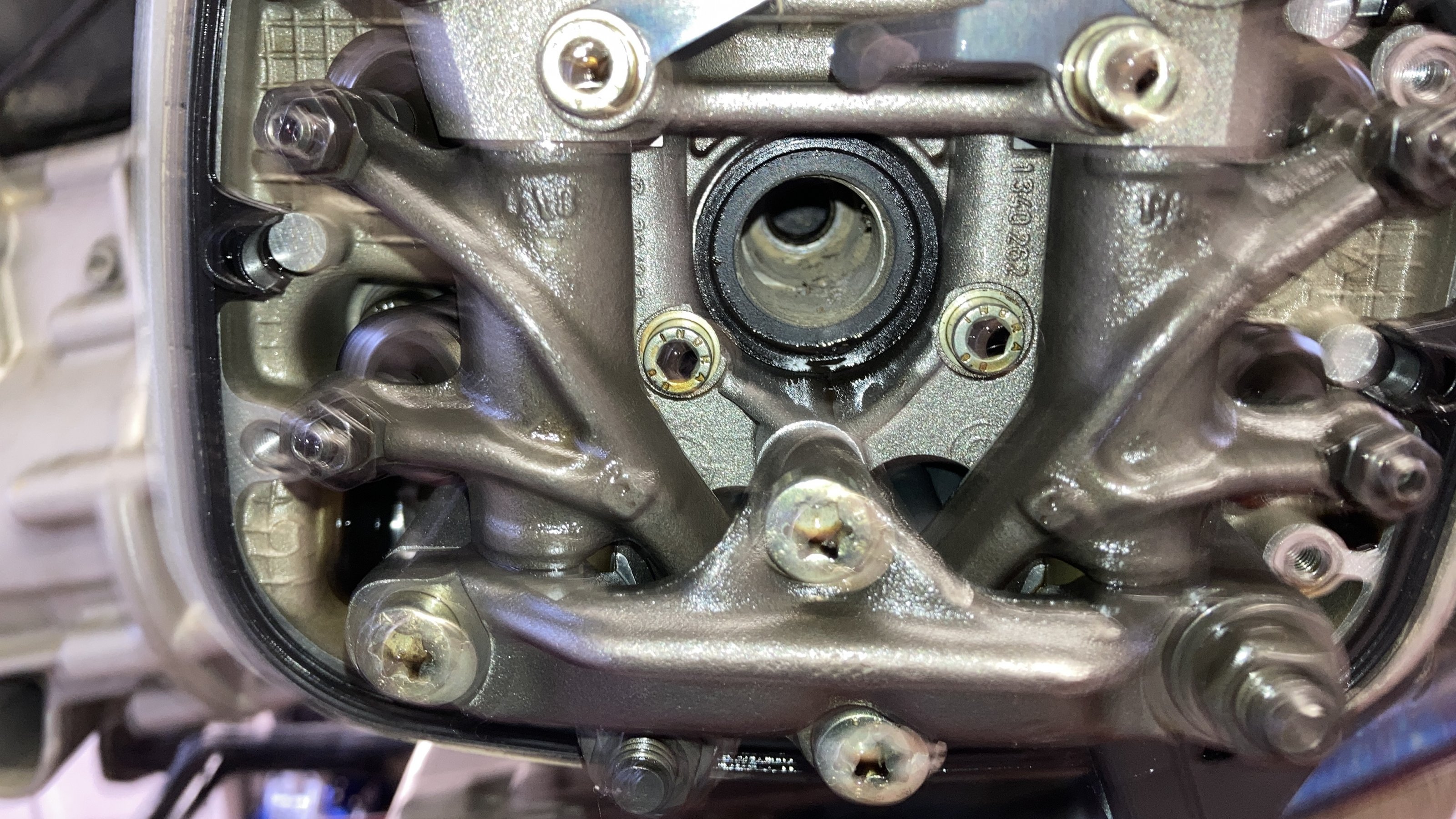

Ich hatte auch schon ein Flutopfer.
Was man sich bewusst machen sollte, der Bock war komplett unter Schlammwasser - d.h. mit Frischwasser spülen bis der Arzt kommt macht es erstmal nicht schlimmer (sofern die Batterie weg ist) und sollte als aller erstes erfolgen.
Öle, Filter raus, Zylinder auf und durchdrehen lassen das Wasser rauskommt - dann Öl rein überall, wieder ein paar mal Motor durchdrehen.
Jetzt kann man bei Bedarf sich um Steckverbinder kümmern, Kriechöl drauf.
Anschliesend an geeignetem Ort trocknen lassen*.
Wenn das Moped eine Woche später trocken ist, Batterie rein und wieder zum leben erwecken.
Warmlaufen lassen - nächster Ölwechsel.
Anschliesend gut warmfahren und nochmal ein Ölwechsel.
Der Aufwand ist IMO für ein älteres Moped genug.
Was über die Jahre evt. passiert ist, das der Kabelbaum weggammelt / oxidiert - aber das kannst Du nicht verhindern.
