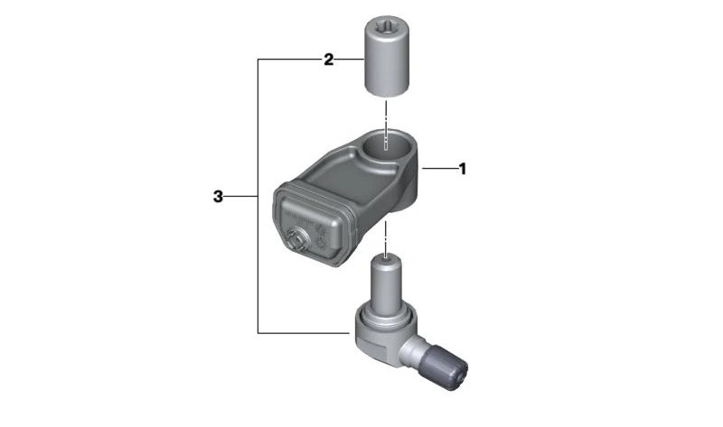

Da mein RDC am Hinterrad Fehlermeldungen gebracht hat, bin ich auf eure Seite gestoßen.
Habe nun über das Internet einen
-- Motoforti Raddrucksensor, Nr.: 8532732 / 36318532732 / 36238521796 --
für 25 Eruo gekauft.
Eingebaut und nach einer kurzen Probefahrt hat das Steuergerät den Sensor erkannt, ohne Anlernen.
Funktioniert einwandfrei.

Vielen Dank.
Hat Jemand Erfahrung mit den Teilen?
Die GS meiner Frau aus 2018 fängt jetzt an ihr zu sagen der Reifendruck stimme nicht.
Originalteile kosten ja ein kleines Vermögen..
edit. Bei amazon wird geschrieben die Teile senden nur ein Jahr 🙄

Das ist die alte Bauart, die Batterien dürften dann auch schon einige Jahre auf dem Buckel haben, ich würde sie nicht einbauen. Werden schon ein paar Jahre nicht mehr hergestellt.
Danke Dir.
Habe ich mir schon gedacht.
Dann gibt es halt neue Originalteile.
Gast-66894
die Alten sind halt schwerer aber 1/3 Preis.
Das Gewicht ist nachrangig, aber auch die Quecksilberknopfzellen unterliegen einer Selbstentladung.
Selbstentladung:
Auch unbenutzt verlieren Quecksilberoxid-Zellen langsam ihre Spannung. Nach mehreren Jahren sind sie unterhalb der nutzbaren Spannung.
Denke, diese Dinger sind Ladenhüter, bzw. wer sie kauft, spart am falschen Ende.
Meine haben hinten 8 Jahre gehalten und vorne nach 10 Jahren noch ok, aber prophylaktisch ausgetauscht.

Wie ich schon geschrieben habe, die Dinger gibt's auch direkt vom Ali für ganz kleines Geld. Und die funktionieren auch.
Von welchen sprichst du? Alte Bauform von Ali gekauft, ohne Funktion.
@teileklaus
Die Batterie kann man nicht mehr tauschen. Die letzten der alten Bauform haben eine harte Vergußmasse. Ging nur bei den alten mit Silikon.
