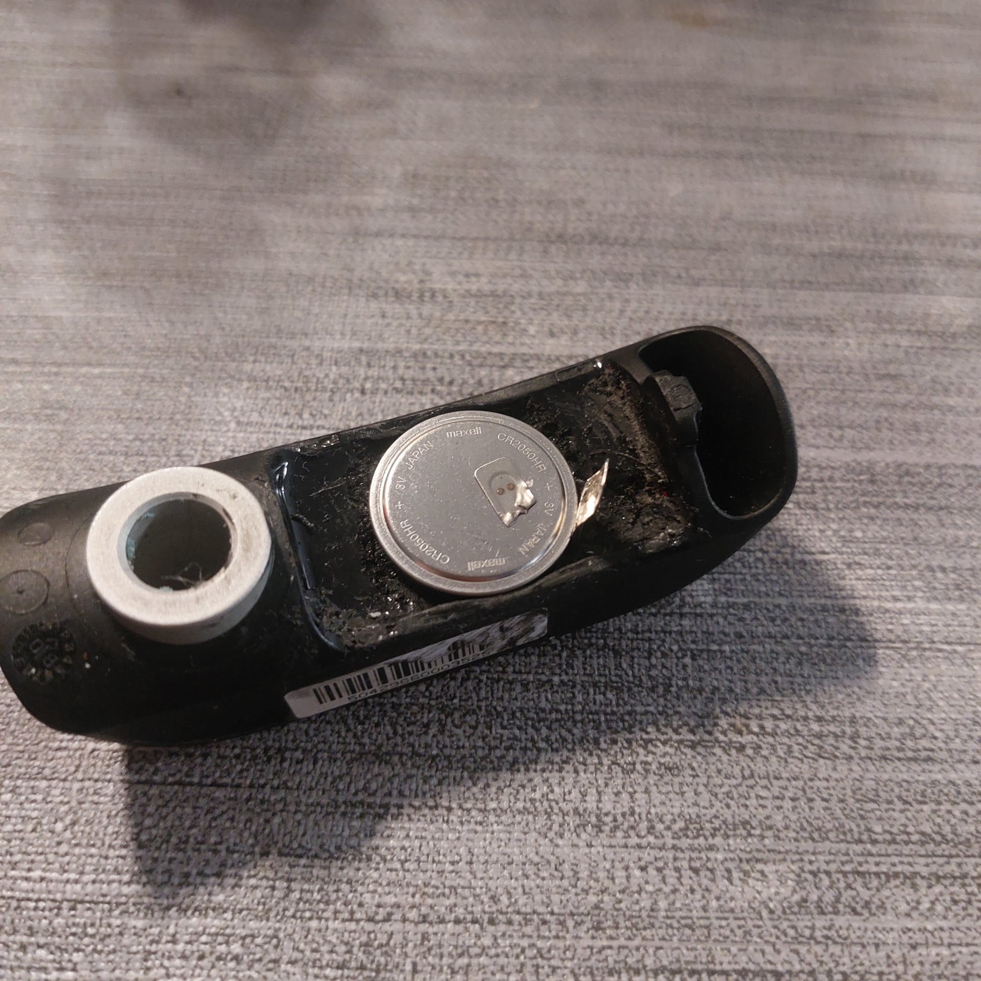

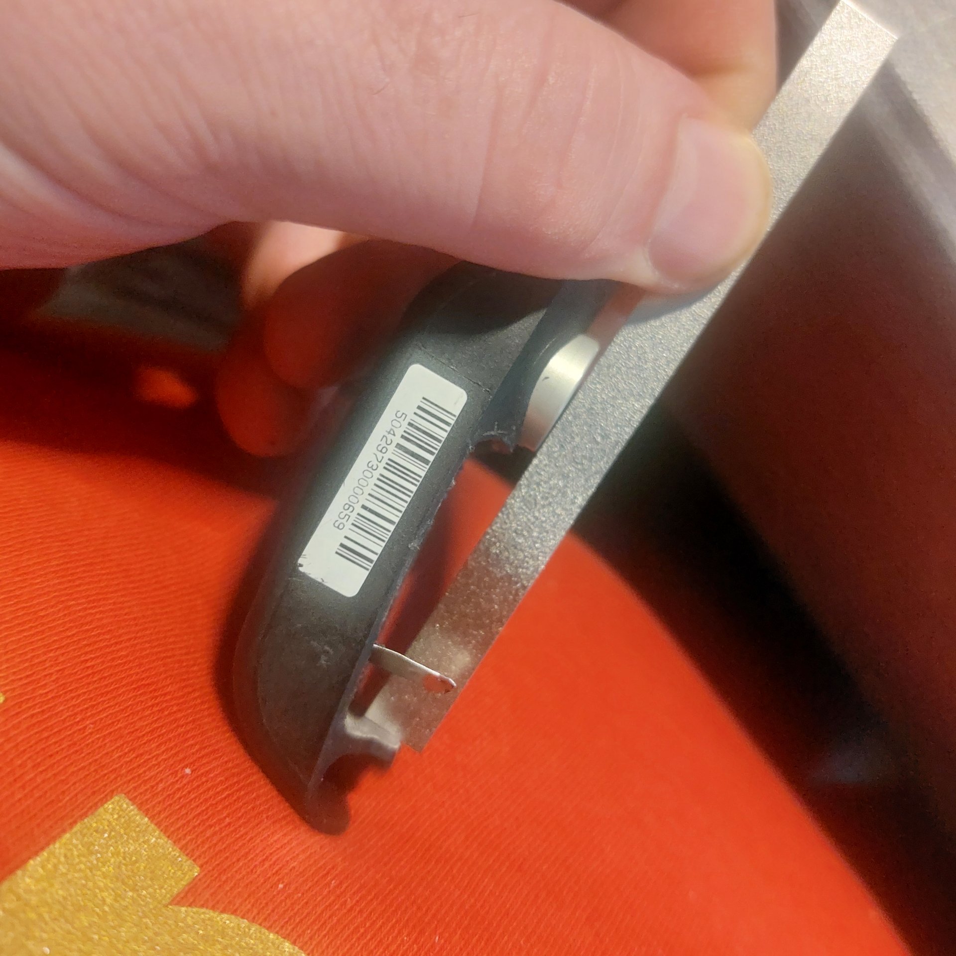

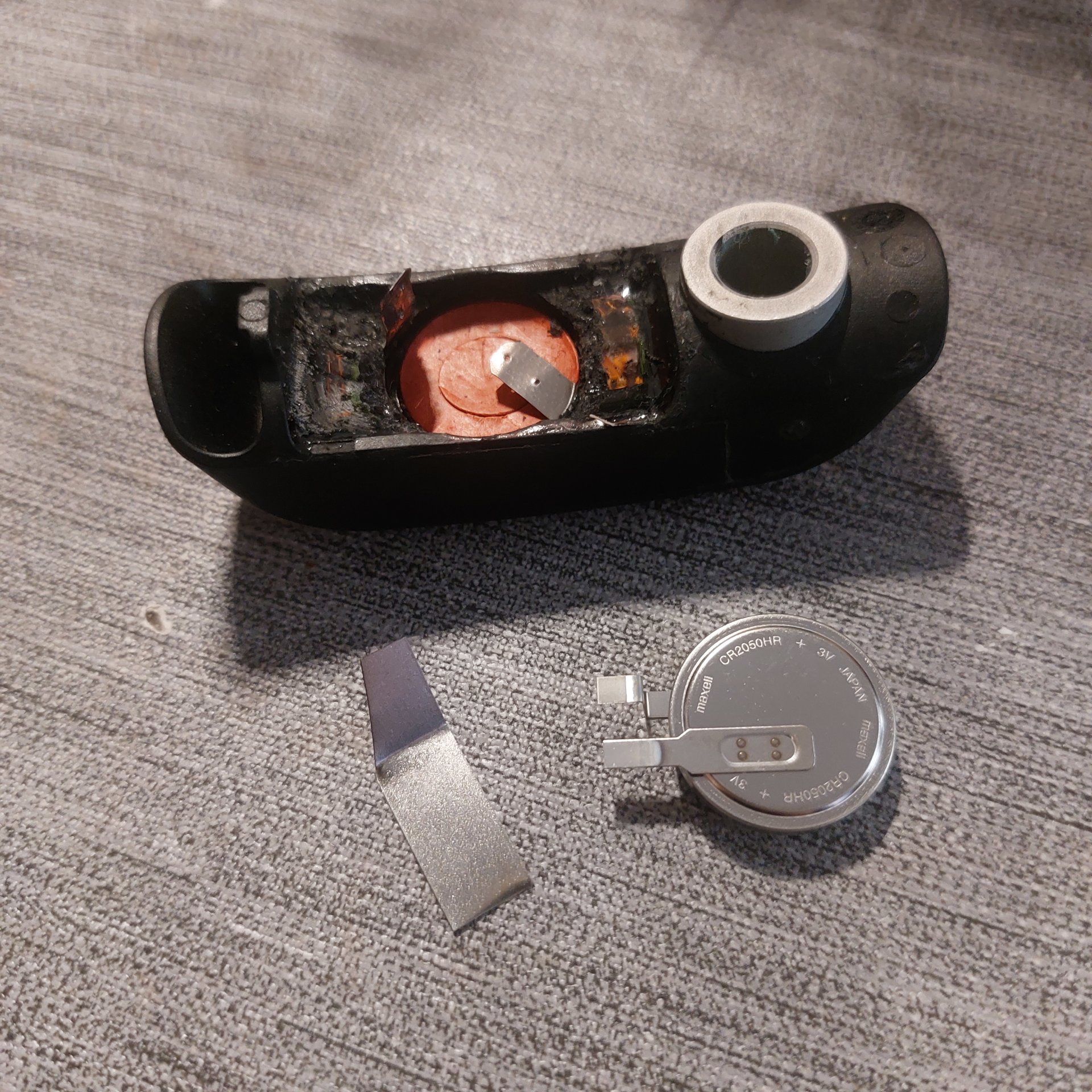

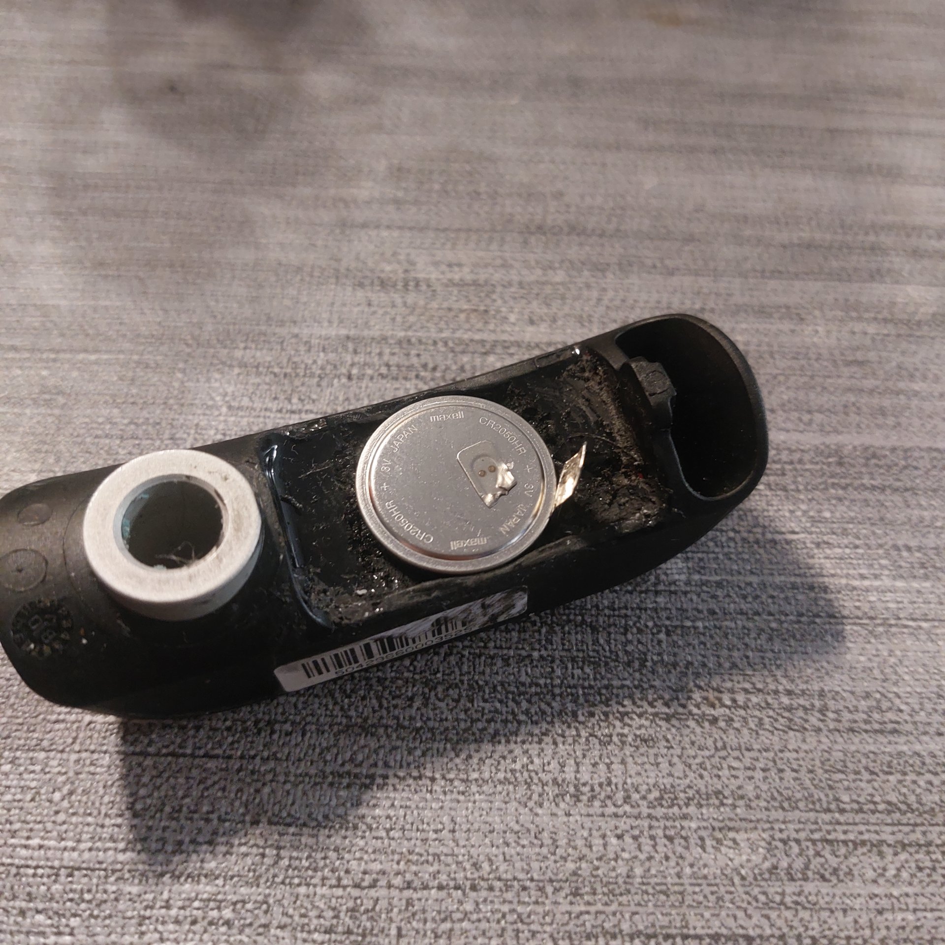

Es soll auch welche mit CR2050 geben. Die haben 550mAh. Der Platz dafür wäre da. Die 20 steht für den Durchmesser der Batterie in Millimeter, die 50 steht für 50 x 1/10mm. Ich warte auf ein paar CR2050 Hochleistungsbatterie die ich statt der CR2023 einbauen möchte. Ich mach ne kleine Dokumentation wie ich das genau gemacht habe.

Das kann ich mir nicht vorstellen. Die müssten ja dann parallel geschaltet sein. Eher stelle ich mir die CR2050, so wie ich es vor habe, vor. Die CR2050 so wie du sagst als Industriezelle kommt wahrscheinlich auch in Rauchmeldern vor, die halten mittlerweile 10 Jahre. Naja, bei einem Stückpreis von fast 10,-€ pro Zelle, darf man das auch erwarten.

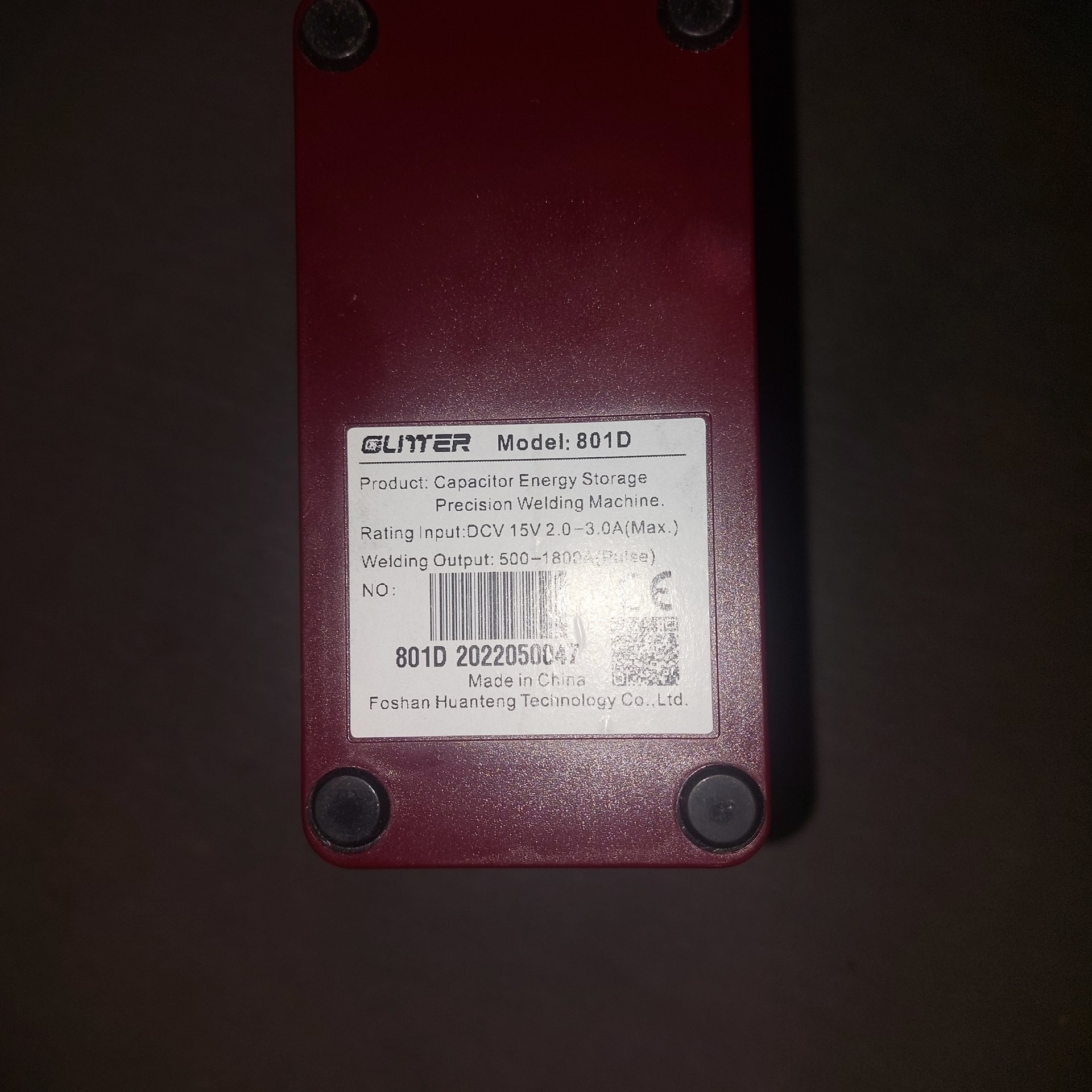

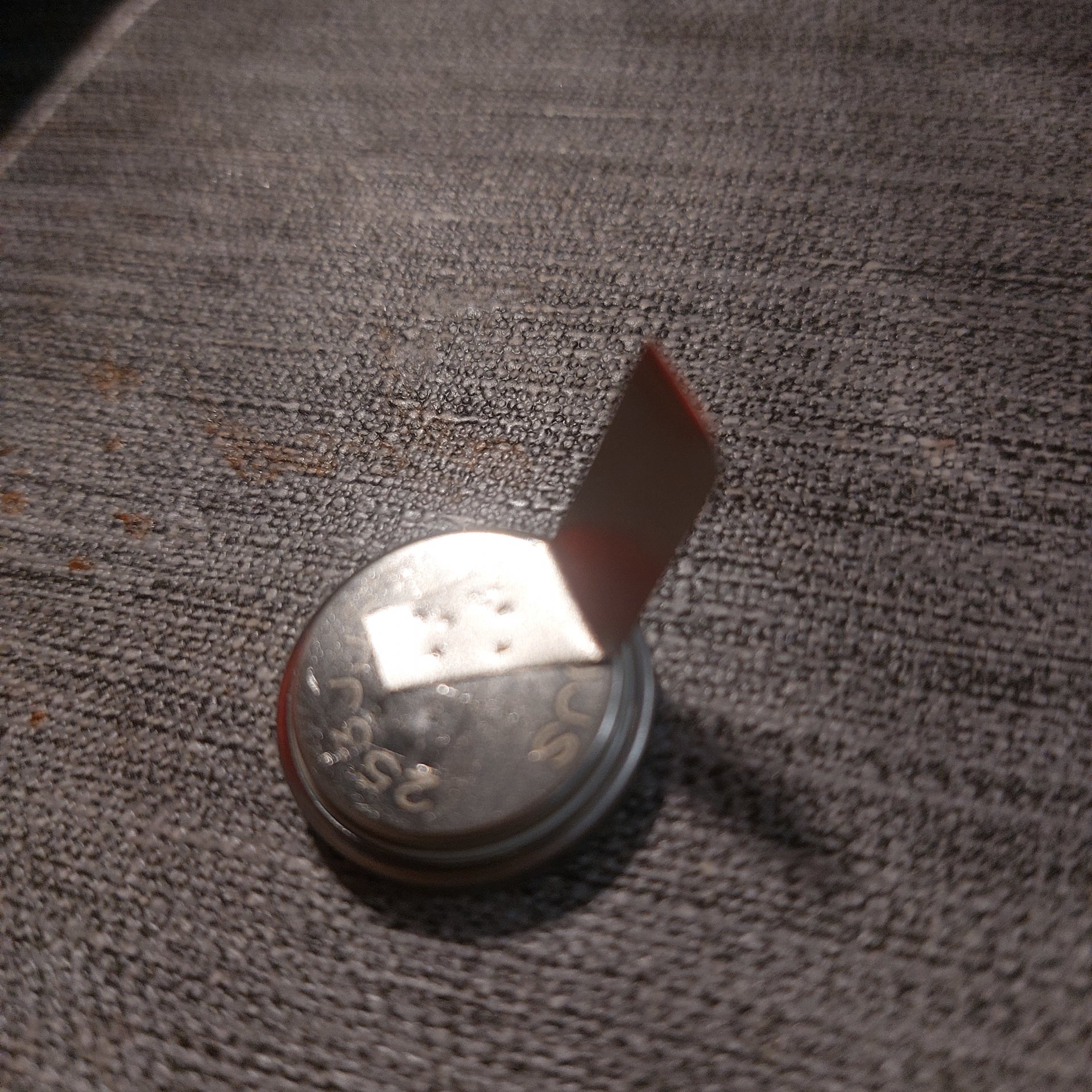

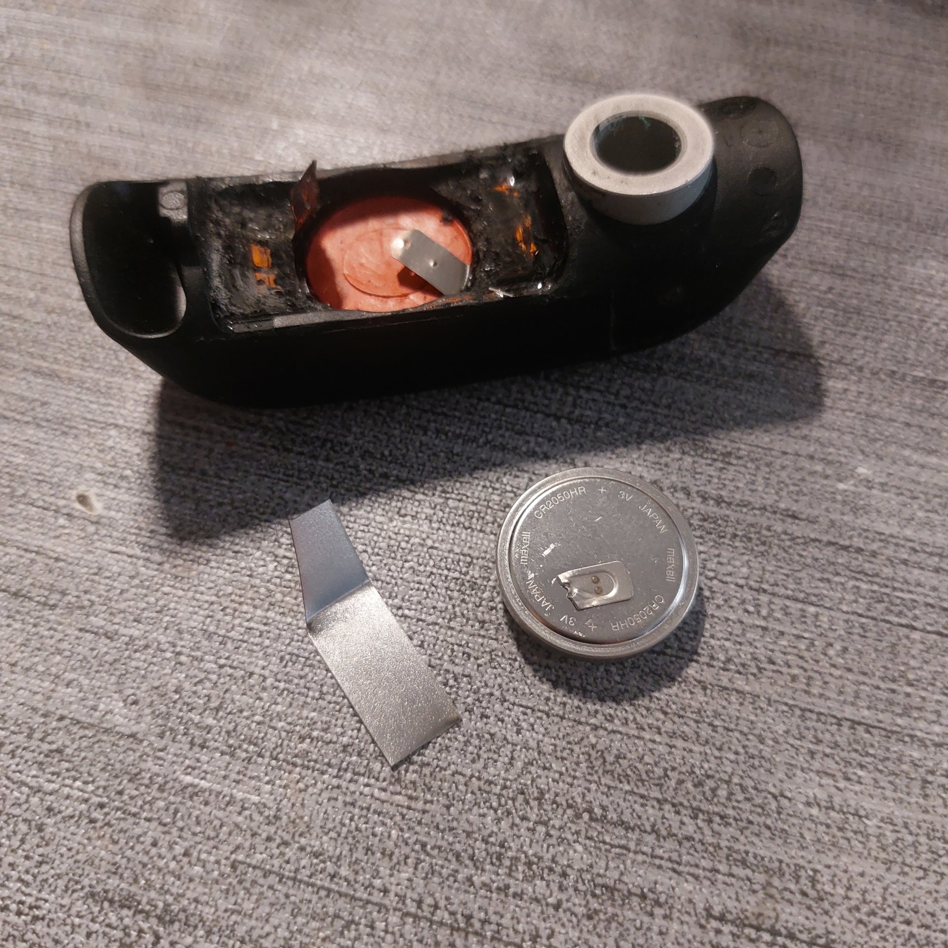

Ja Teileklaus, ich sag ja nicht dass das mit den zwei Zellen nicht stimmt, mir wäre der Aufwand zu groß. Zumal ich mit einer CR 2050 auch 550mAh erreiche. Preislich zählt natürlich das Argument. Für mich als Elektotechniker ist jede zusätzliche Verbindung eine potentielle Fehlerquelle. Aber das kann jeder machen wie er möchte. Die Qualität lebt von der Art der Verbindung. Ich benutze ausschließlich ein Punktschweißgerät für die Verbindung mehrer Zellen. Ich habe es hat zufällig, weil ich für den Modellbau meine Akkus halt auch selber baue. Die Leute hier im Forum sind mitunter sehr kreativ und inspirierend und das ist auch gut so und regt zum Nachdenken an.

Punktschweißgerät für Zellenverbinder habe ich auch, Löten ist ggf. zu heiß für die Zelle.

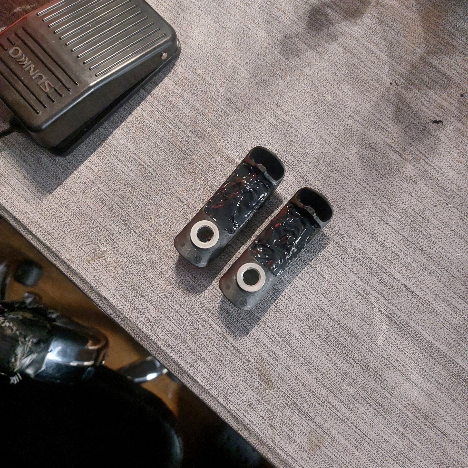

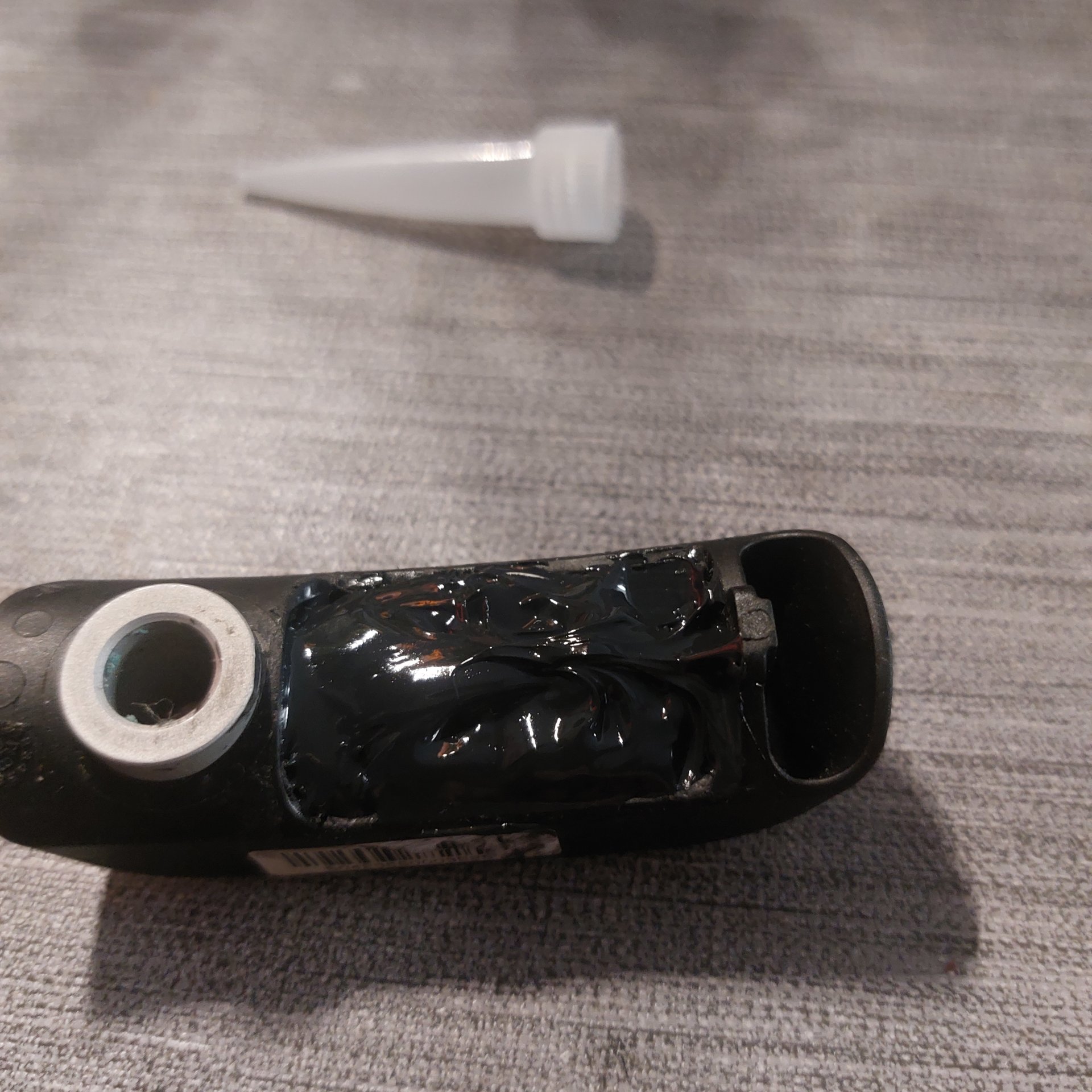

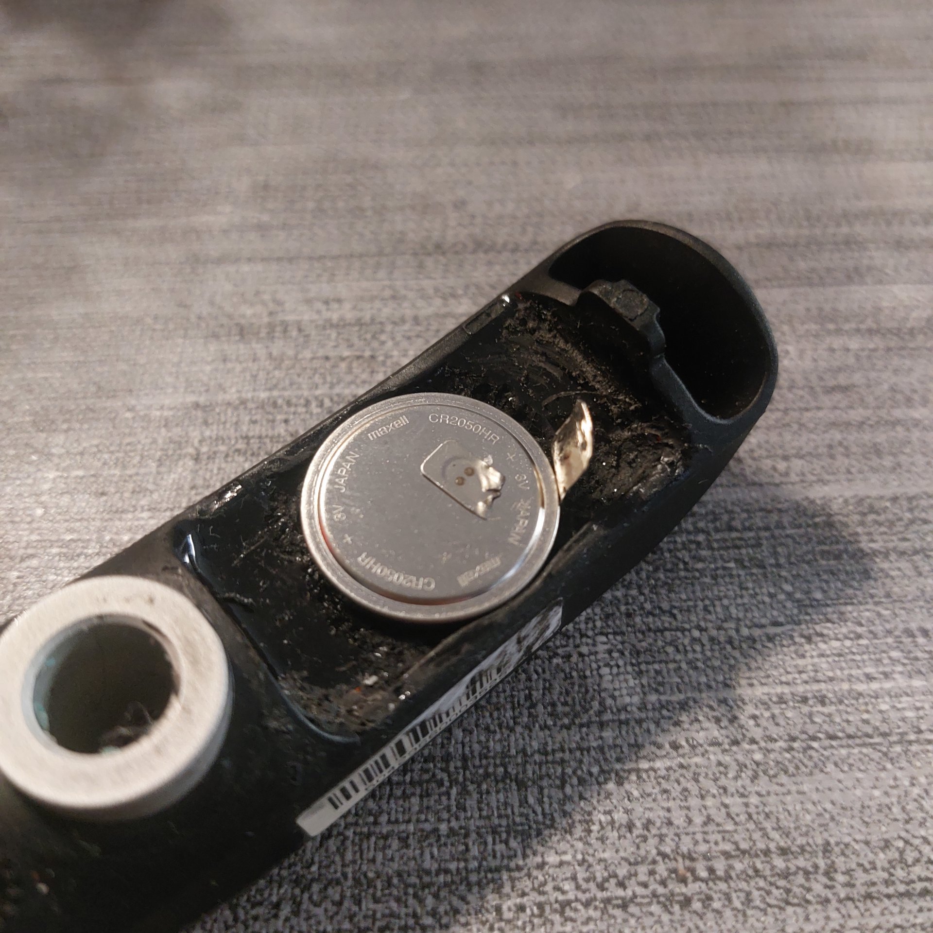

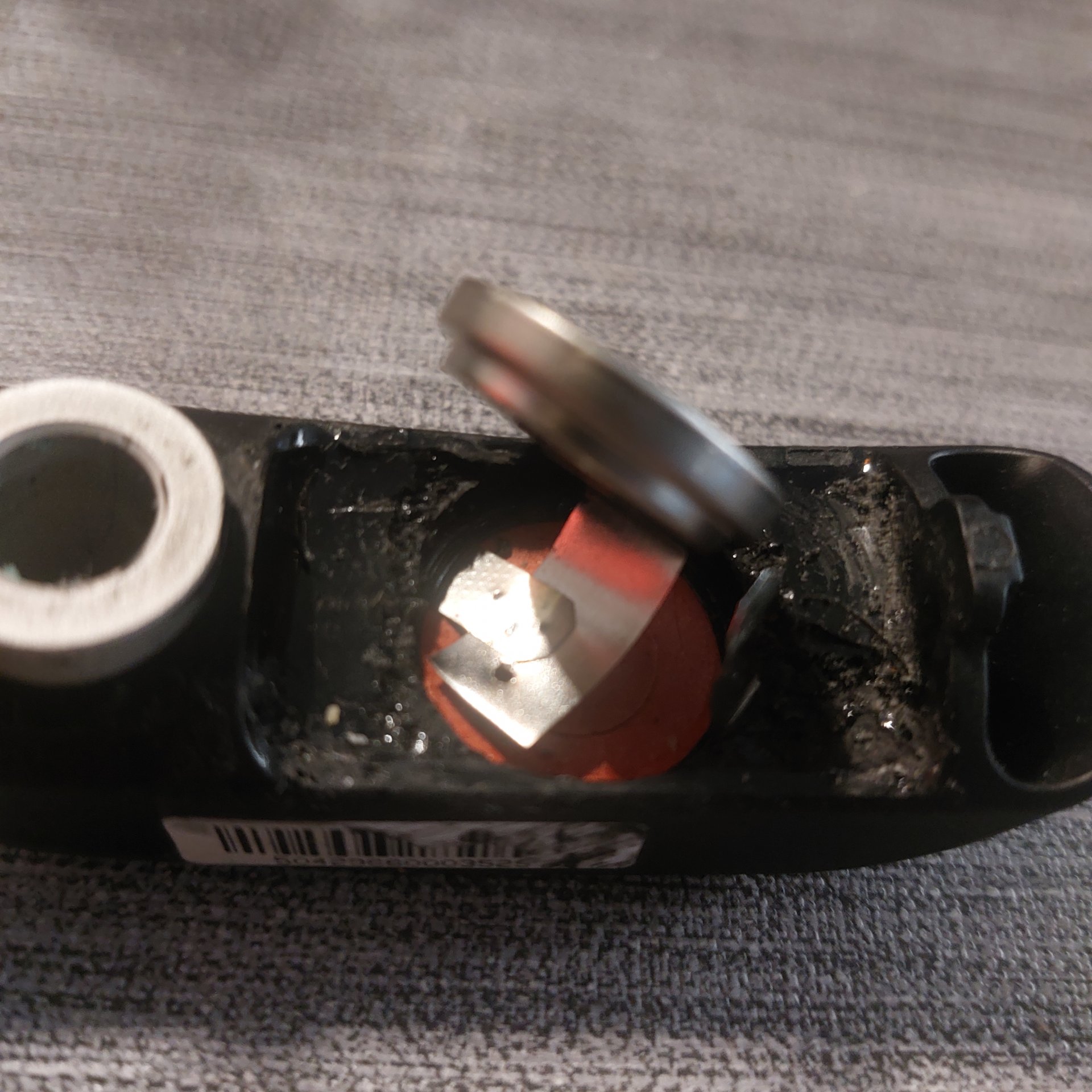

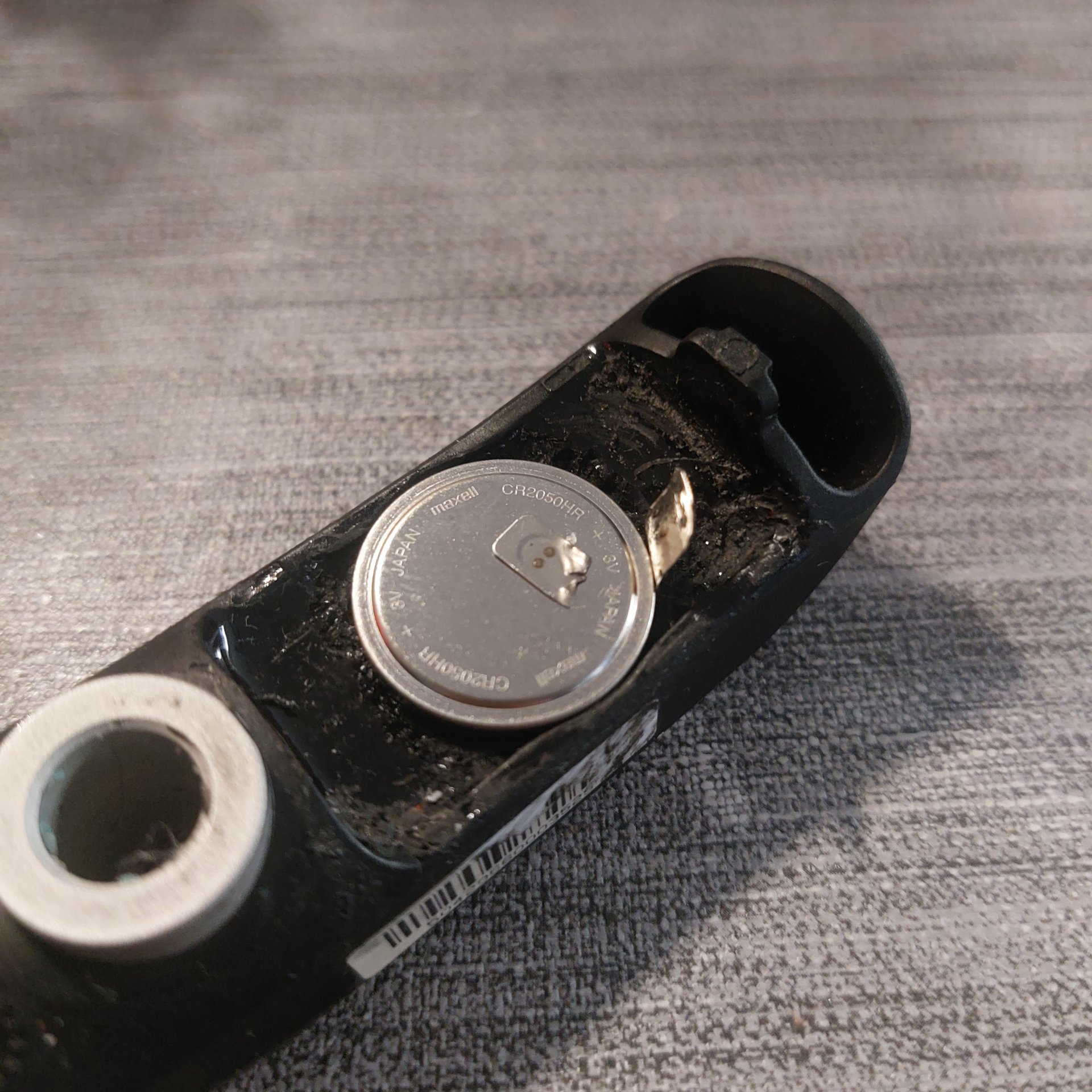

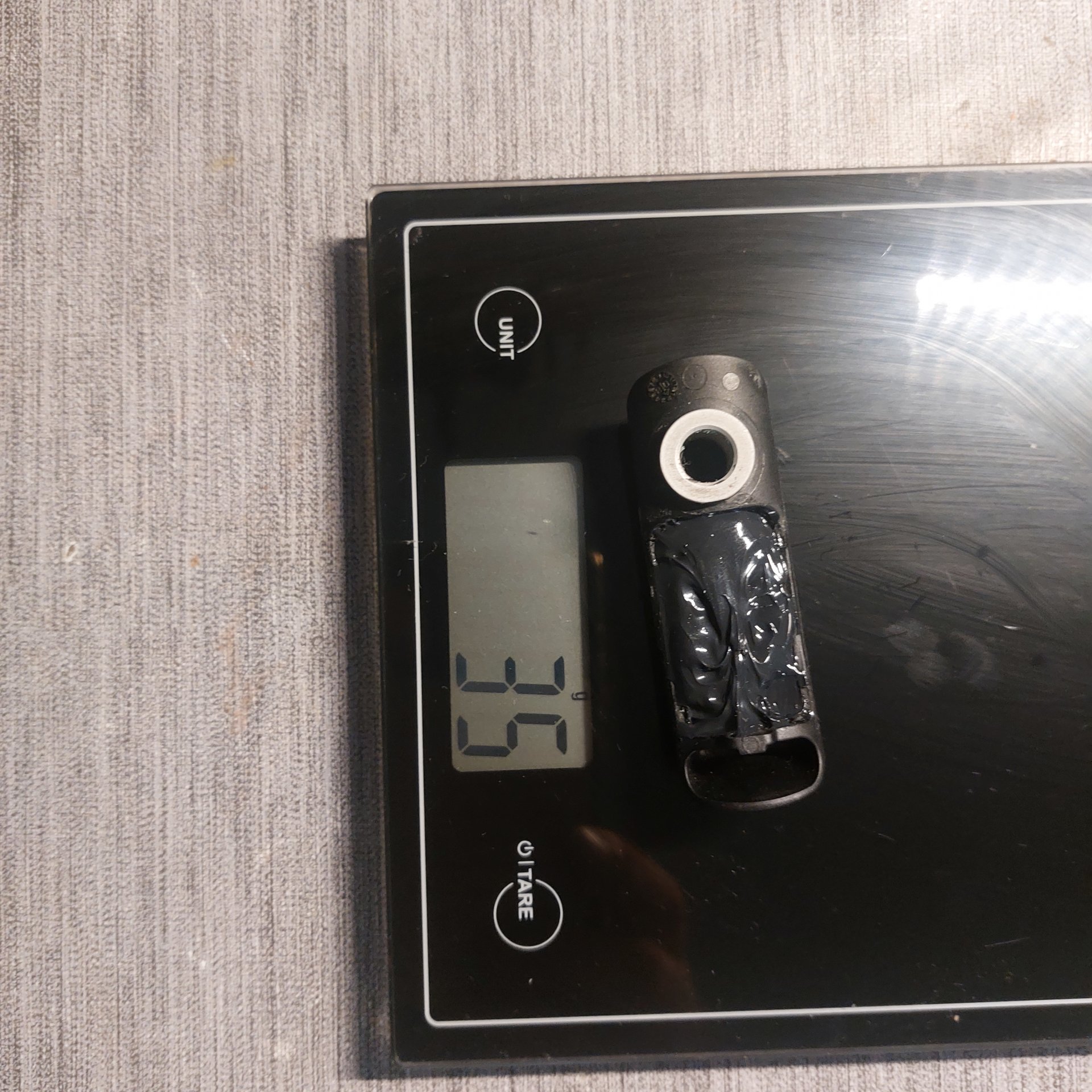

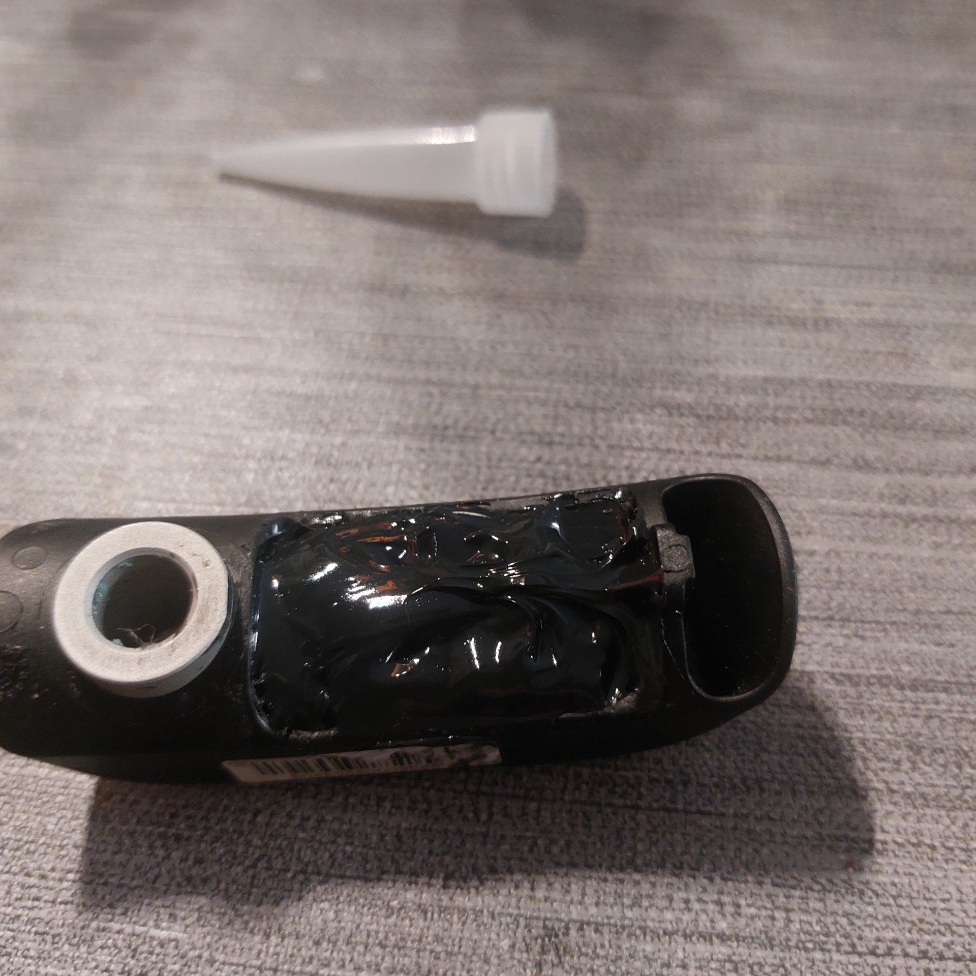

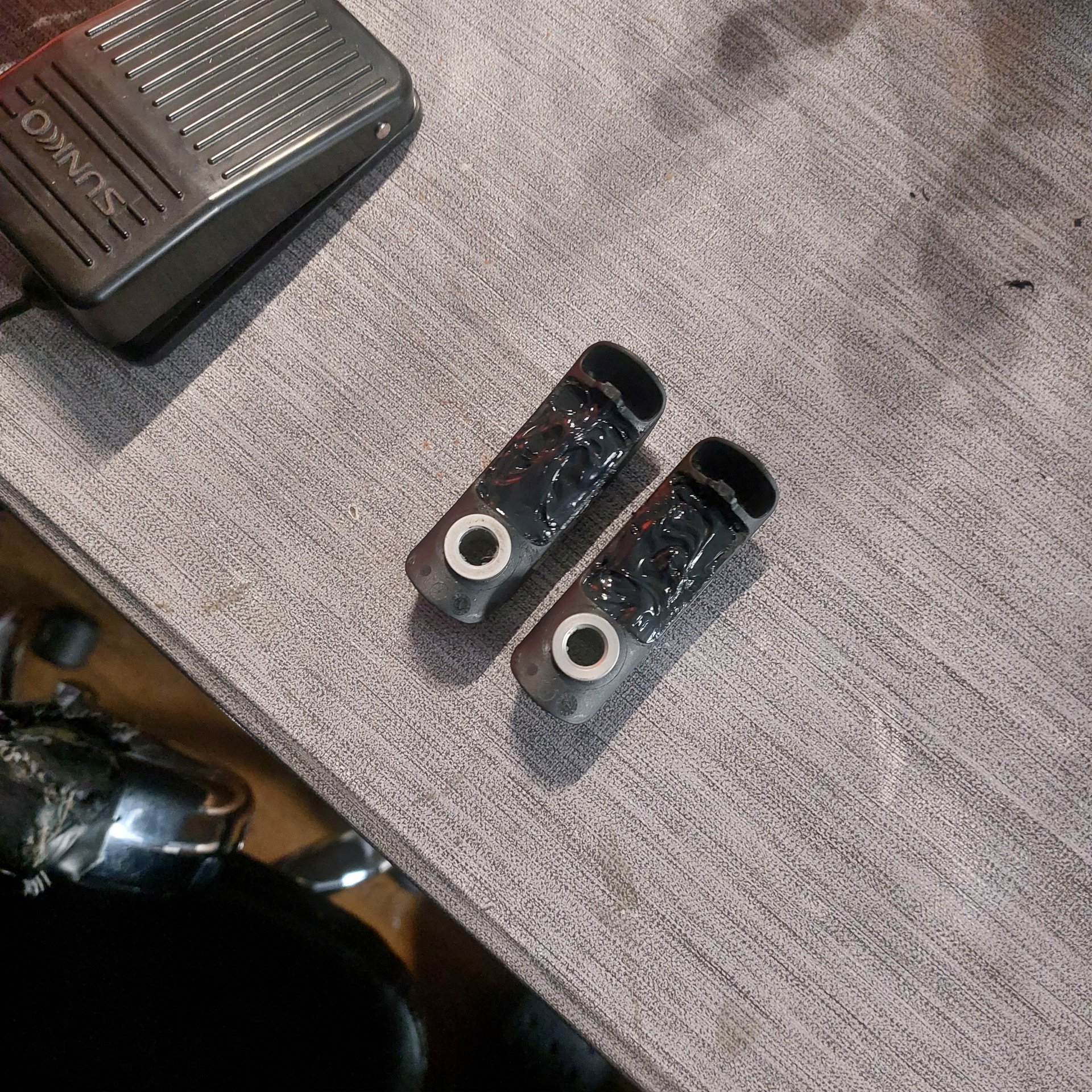

Die Reifendrucksensoren haben jetzt 2050er Lithium Batterien verbaut bekommen. Die Abdichtung ist Scheibenkleber.

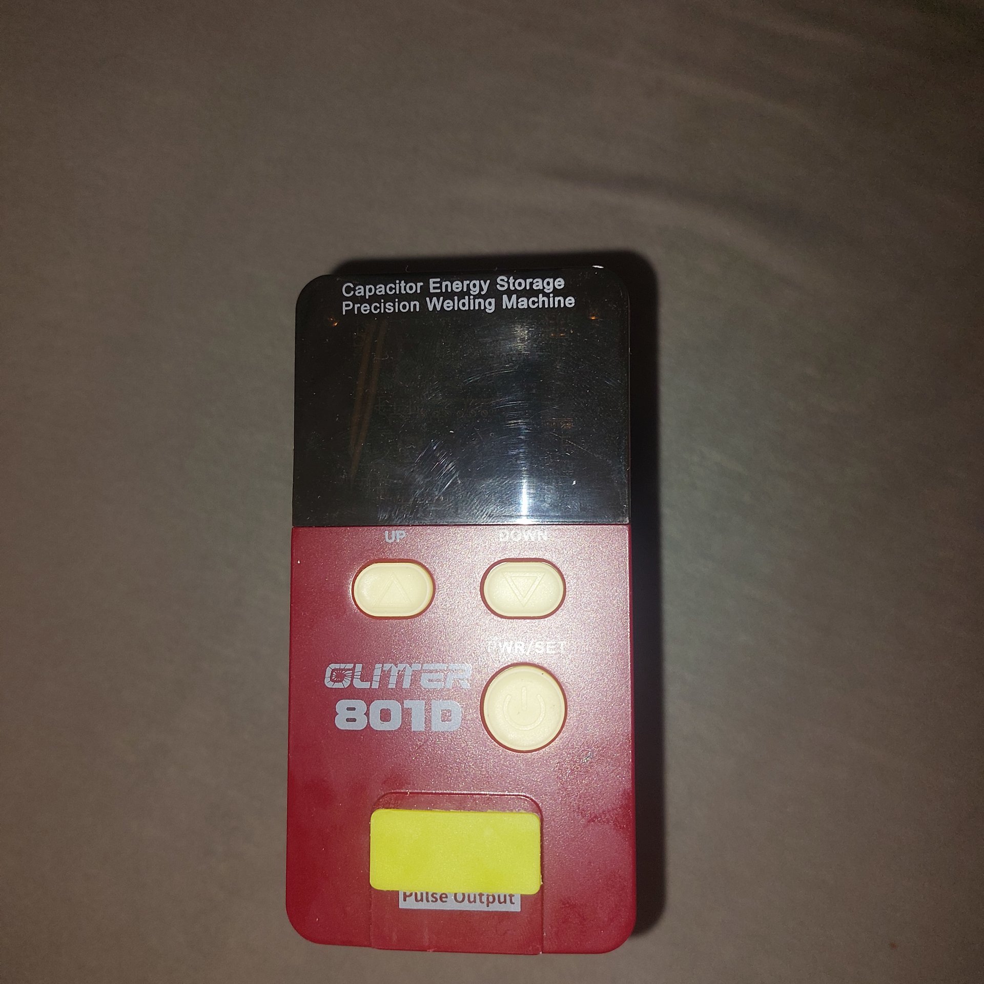

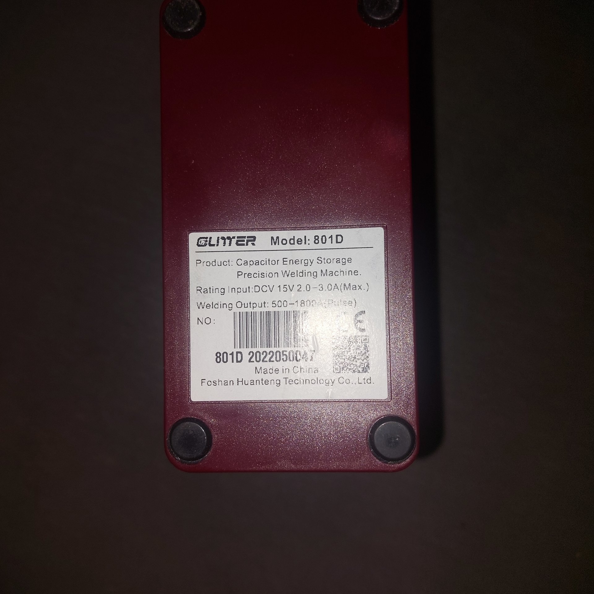

Interessant - mit welchem Punktschweißgerät mach man sowas denn?
Svensson2024
29.08.2024
110
Ich verwende ein Kondensator-punktschweißgerät. Damit verschweißt man Akkus oder Batterien. Man kann die Entladezeit auf die Millisekunde genau einstellen. Gleiches gilt für den Impuls. So braucht man keine Angst haben sich ein Loch in den Akku oder die Batterie zu schießen. Ich hab da Gerät, weil ich die Modellbauakkus für meine Kid's und mich selbst baue. Wenn man heute etwas Vernünftiges haben möchte, kostet entweder viel Geld oder man baut es selbst. So mache ich auch den Refresh für Geräteakkus, die es heute nicht mehr zu kaufen gibt.
Svensson2024
29.08.2024
110
Das ist mit Sicherheit die preiswerte Alternative zum Fertiggerät. Mein Gerät hat um die 200,-€ gekostet. Hat sich bei mir aber schon mehr als bezahlt gemacht. Nur für die Sensoren würde ich so ein Gerät nicht anschaffen. Da würde ich mein Glück doch eher mit dem Lötkolben versuchen.

Wenn hier jemand aus der Nähe von Leipzig ist, kann ich bei dem Thema Batterie einschweißen gern behilflich sein. Gut, man muss die Zeit investieren bis der Scheibenkleber durchgetrocknet ist, aber das plant man ja auch für eine Zeit, wo man sowieso nicht fahren möchte.
