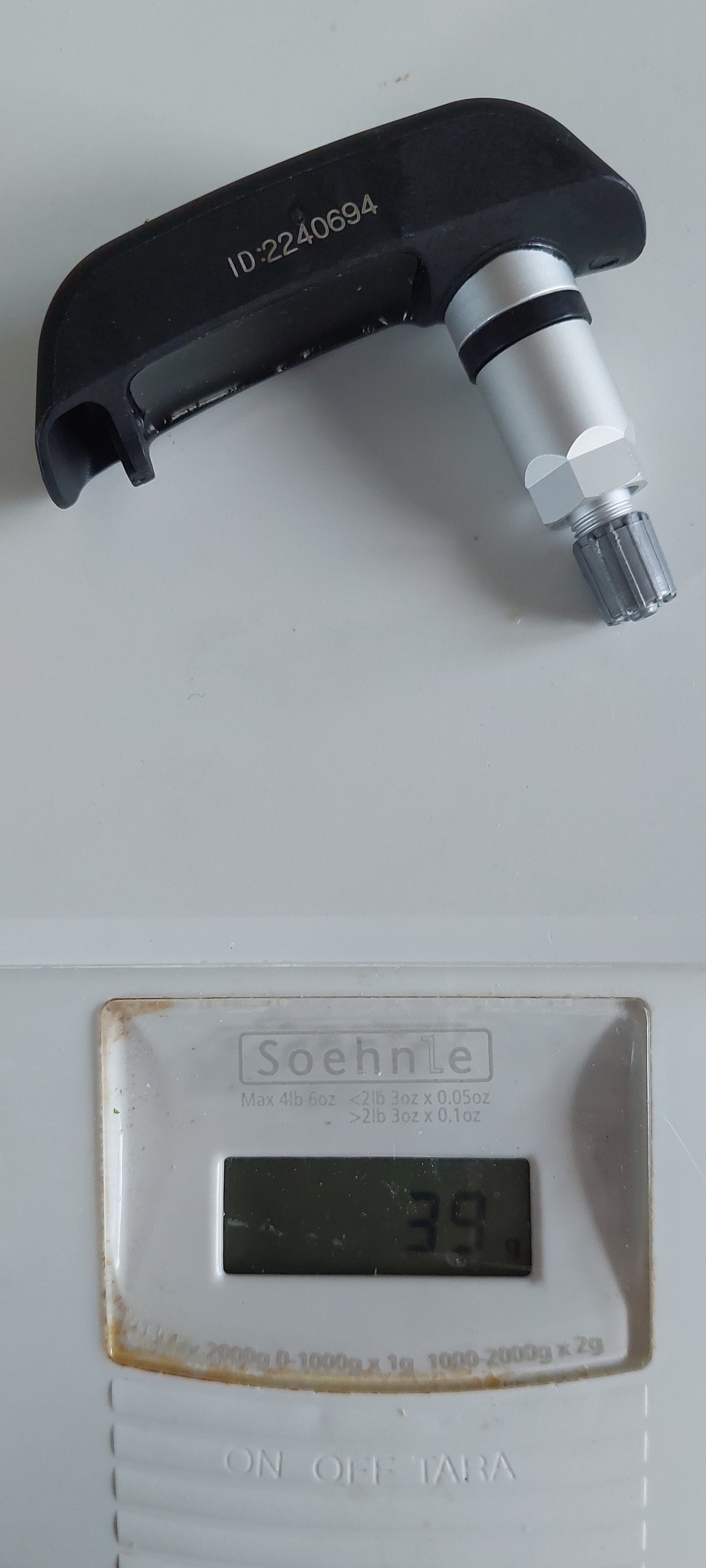

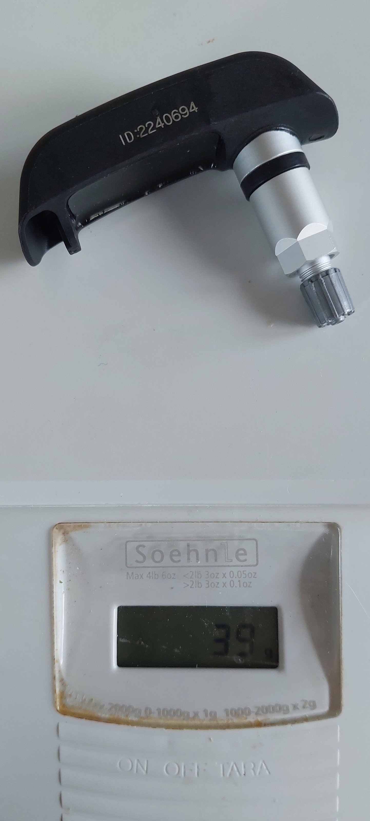

ich hab wegen der zuweilen vielen Gewichte die neuen kleinen Schrader liegen.
Ohne Reifen kann ich da vorne schon 30 Gramm ankleben
Wenn man den Reifen richtig montiert (roter Punkt zum Ventil) kann das schon ganz anders aussehen.

39g tutti completti. Was wiegt der andere?
PS: In meinem Vorderrad ist kein (!) Gewicht.

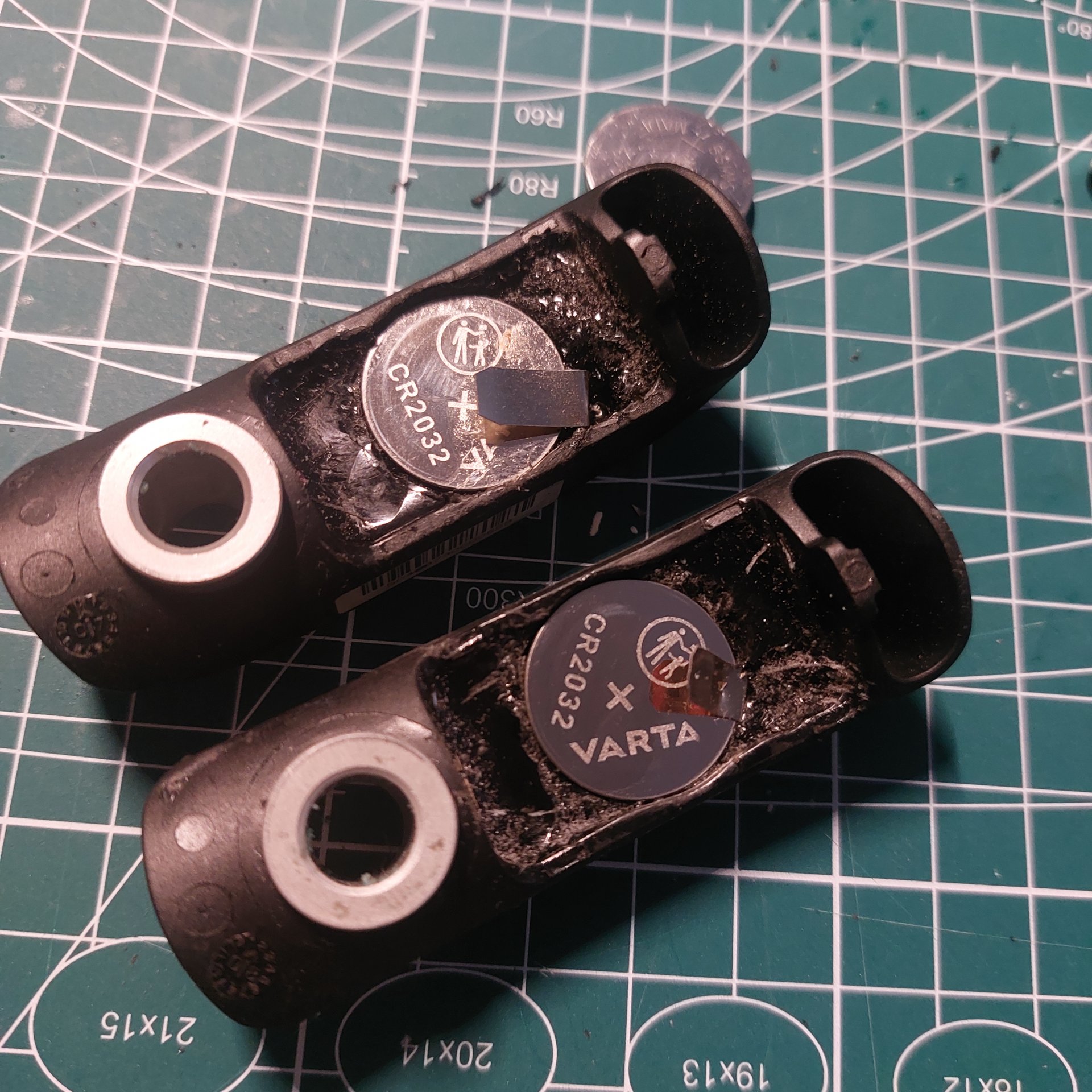

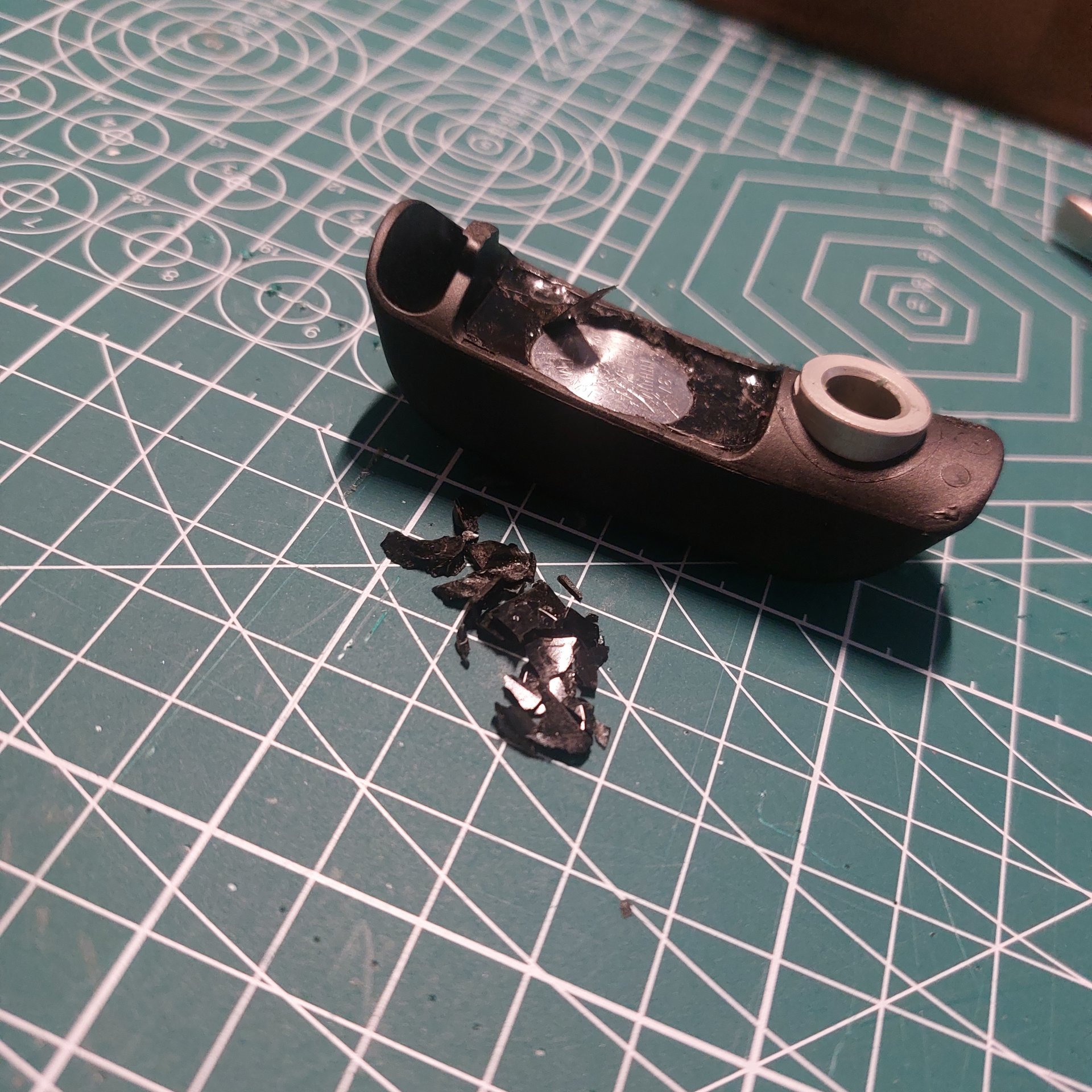

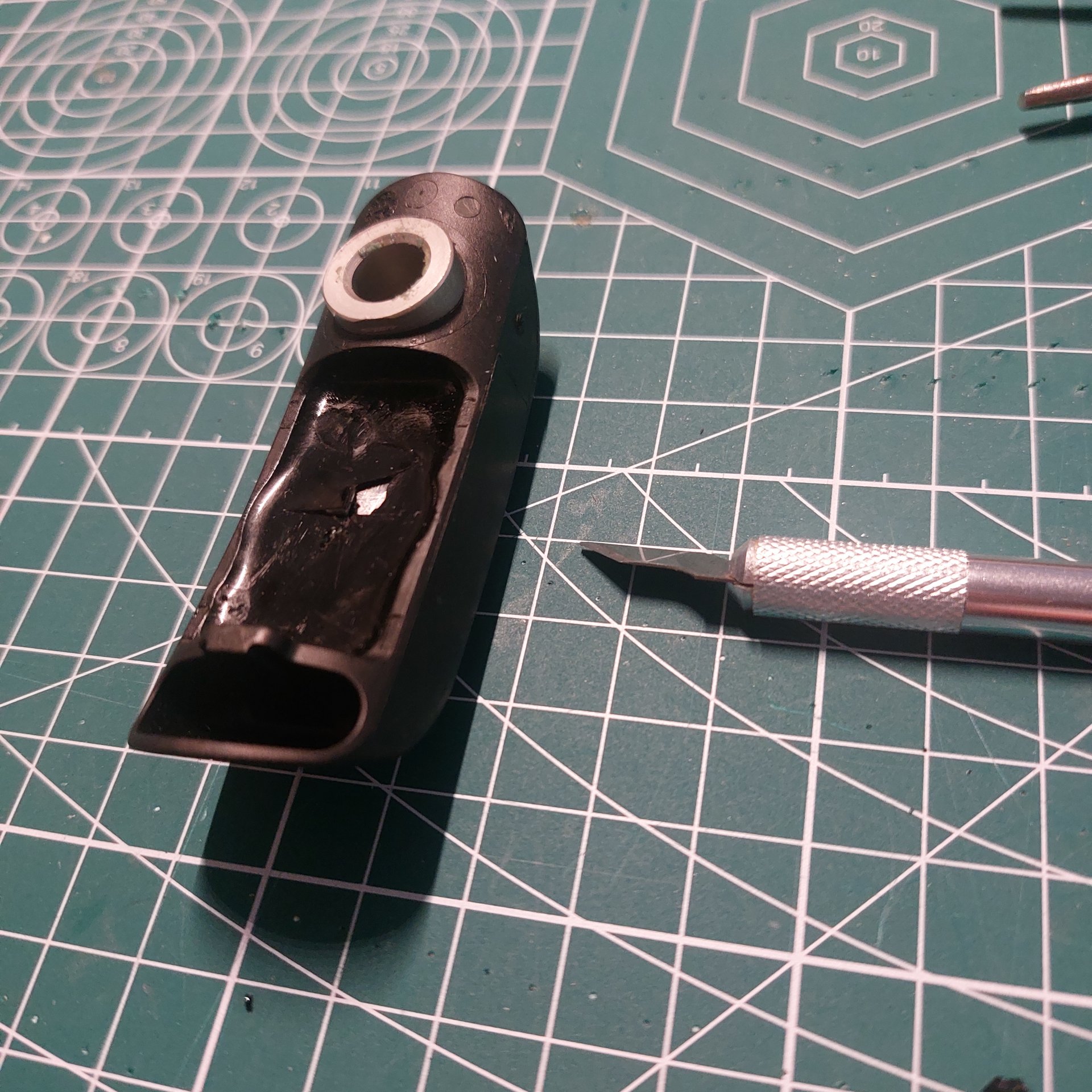

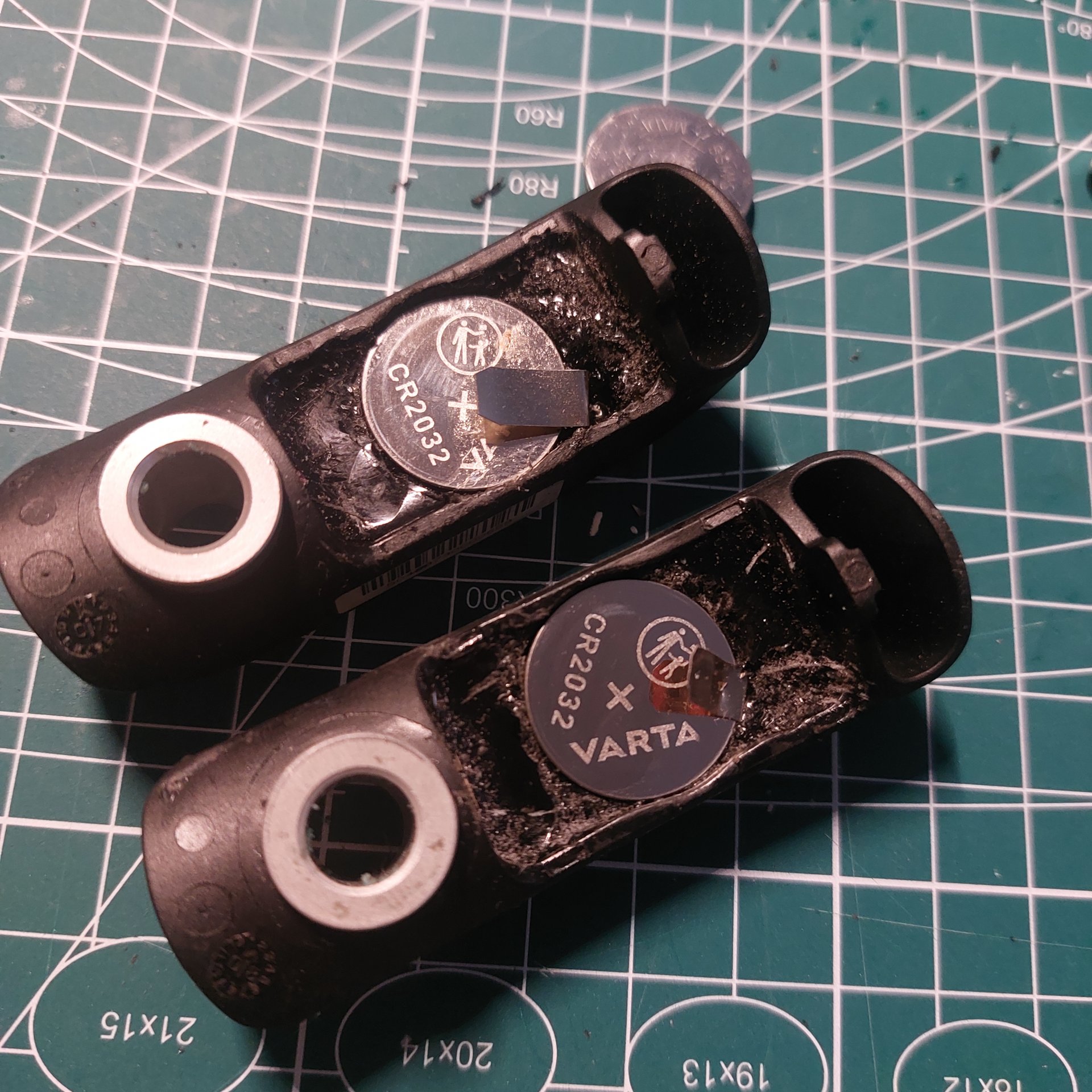

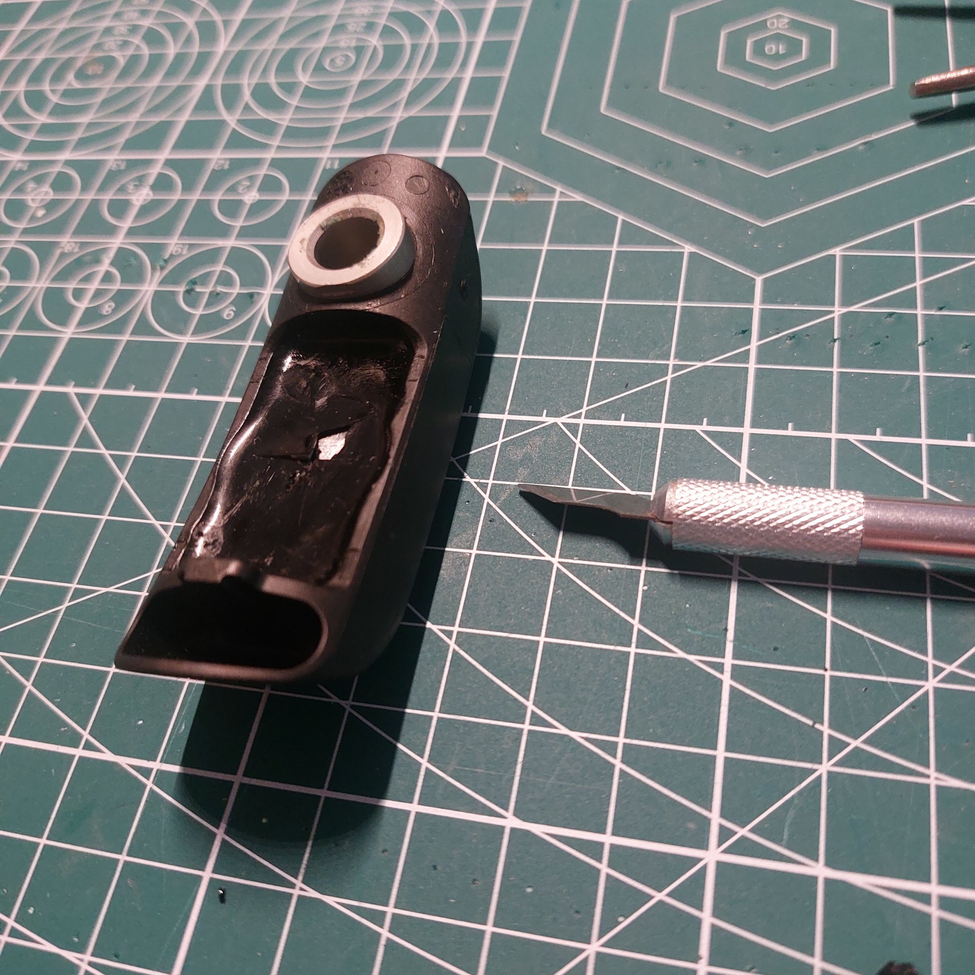

die harte Vergussmasse hatte ich auf.. Silikon sah ich nie..
Hatte ein Video gesehen, da hat einer die Vergussmasse mit dem Messer herausgeprokelt, dachte, bei meinen ginge das auch so einfach. Brauchte aber einen Dremel und dann war mir der Aufwand einfach zu blöd. Dann kamen die neuen von Ali, die nicht funktionierten. Danach hat hier einer Gebrauchte für 25 € angeboten, die ich gekauft habe. Beim Alter gab es ein Missverständnis meinerseits, dann sagte der Meister, die baut er mir nicht ein, weil er für seine Arbeit eine Garantie gibt. So kam es wie es kommen musste, es wurde der teure von BMW glaube für über 140 € mit Schraube und Einbau genommen. Überschlägig habe ich jetzt für den hinteren Sensor, 1x Ali, 1 x Gebraucht und Original vom BMW fast 200 € bzahlt. Von dem Frust beim Basteln rede ich erst gar nicht.
Deshalb meine Empfehlung an alle, die einen ca. 8 Jahre alten Sensor drin haben: Zum nächsten Reifenwechsel 2 x 90 € bei Leebmann investieren und du kannst minimum 8 Jahre damit fahren. Statt sich mit diesem Billigmüll aus Fernost zu befassen.

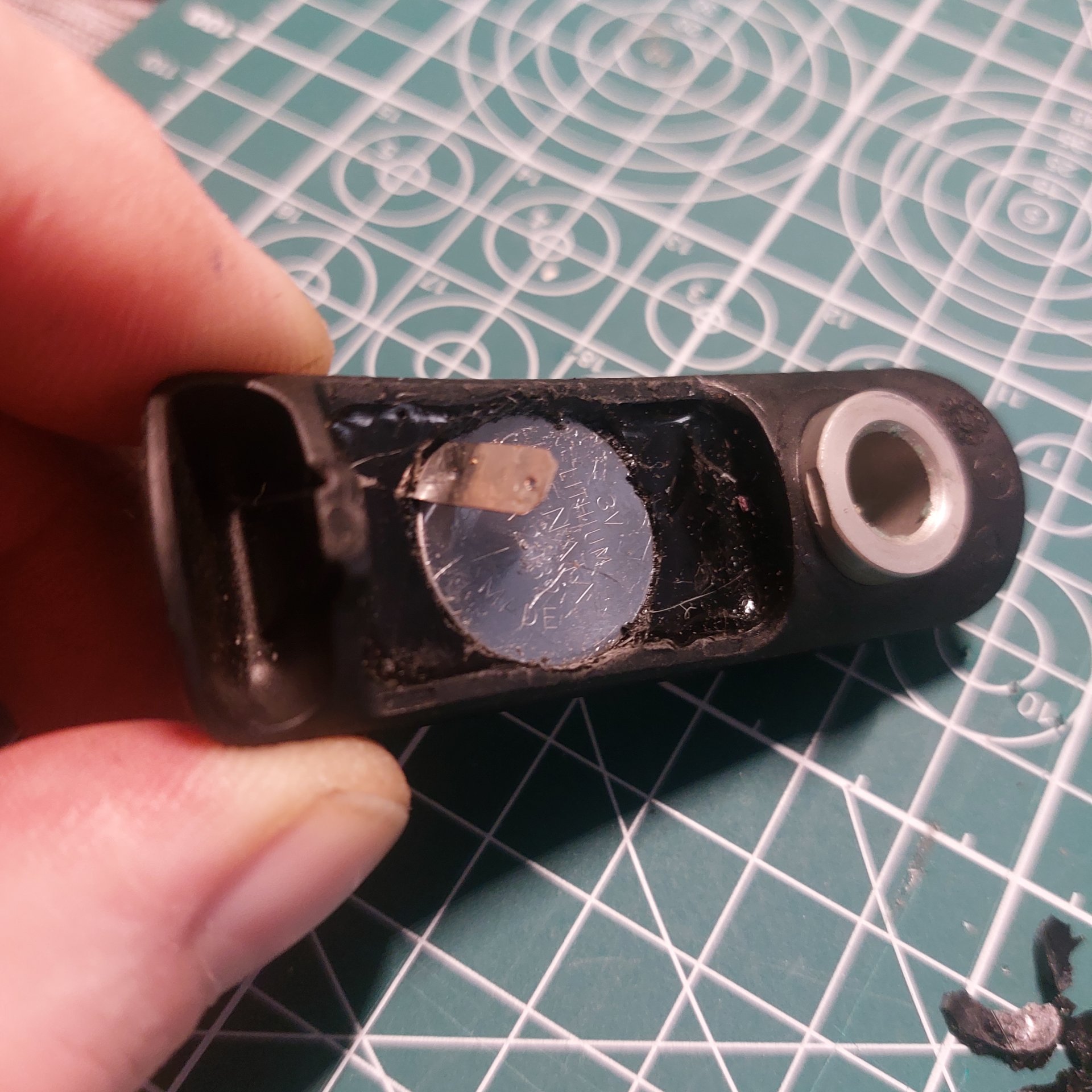

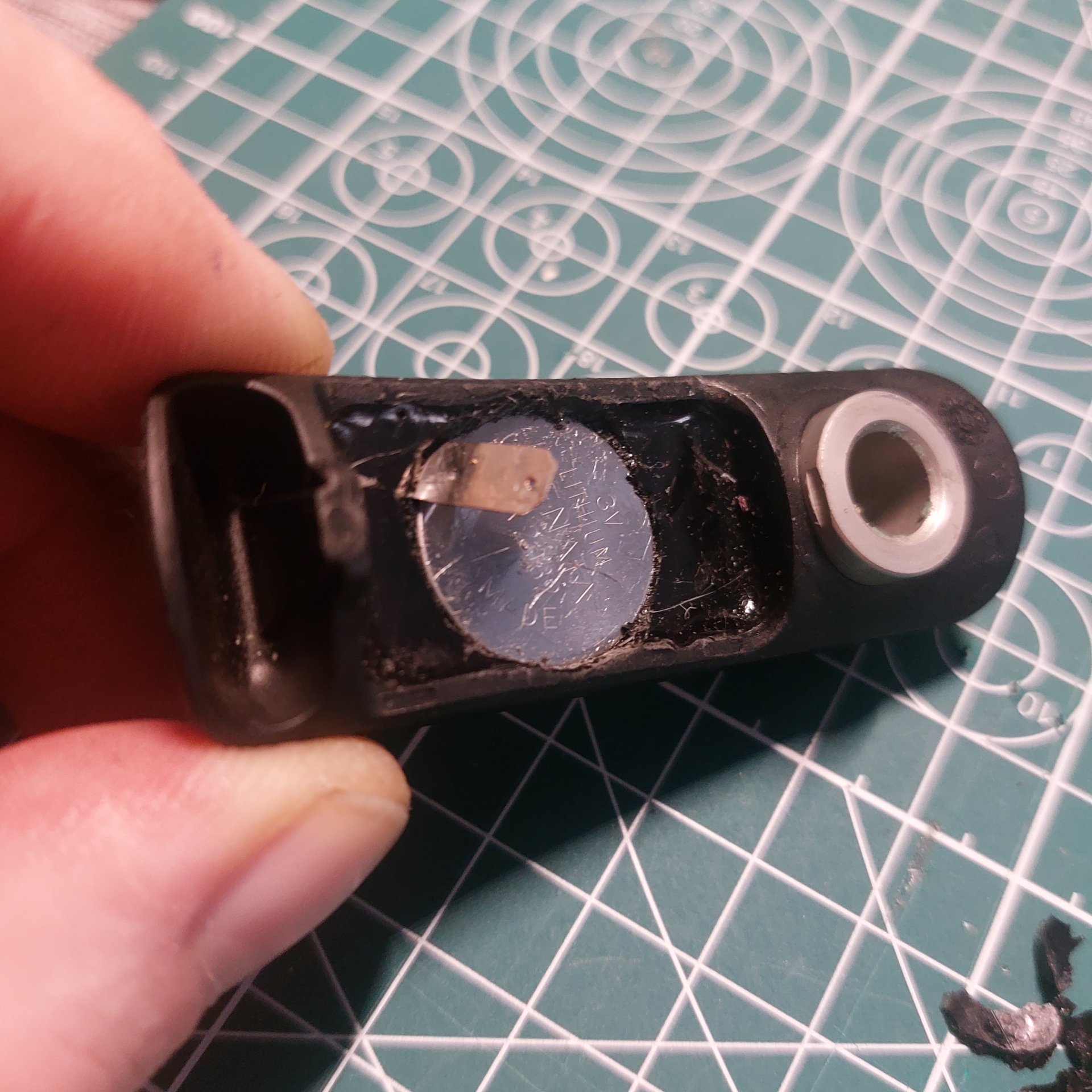

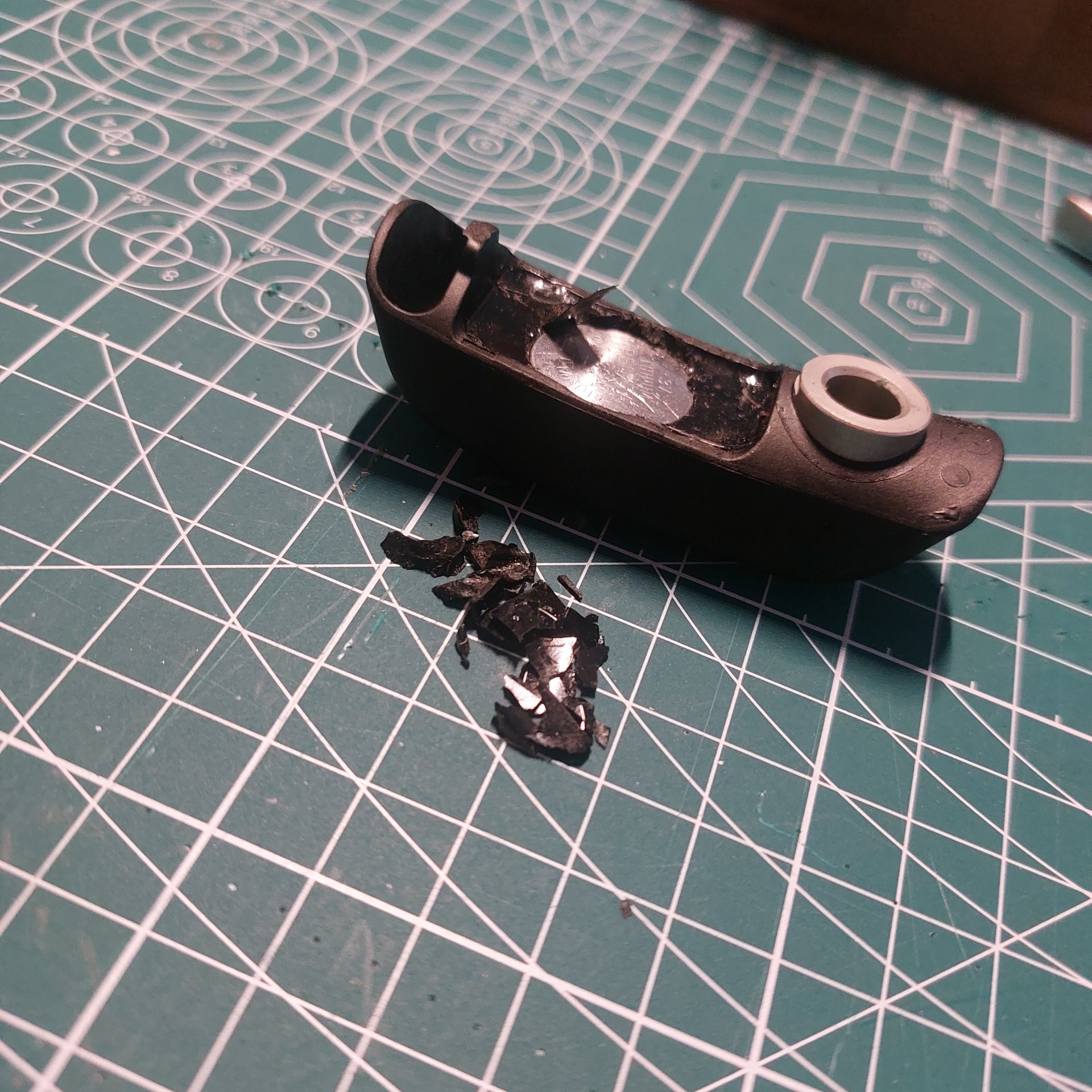

Moin Gemeinde, ich hab das gepopel mit der Vergußmasse gerade hinter mir. Ja, es dauert eine kleine Weile, aber man braucht dazu keinen Dremel. Mit ein paar kleinen Tricks befestigt man mit einem Punktschweißgerät eine neue 2032er Lithium Batterie. Die Verbindung ist dann entsprechend dem Original. Verschlossen wird das ganze dann mit Sikaflex oder Scheibenkleber. Ich hab die Sensoren von einem Freud aus dem Forum zugeschickt bekommen. Im Moment ist mir aber noch nicht so richtig klar, wie der Sensor auf der Schmiedefelge befestigt wird. Das Ventil sitzt nicht im Felgenbett sondern in einer Speiche der Felge. Demnach muss es irgendwo eine Bohrung geben, wo der Sensor mit einer Hohlschraube festgeschraubt wird. Kann mir jemand erklären wie das funktioniert? Ich möchte beim Reifenwechsel nicht überrascht werden. Ein Foto wäre prima.

Danke für das Video. Bei einer Speichenfelge ist das Loch im Felgenbett. Man steckt es durch, schraubt es fest und fertig. Bei der Gußfelge ist das Ventile in einer der Gußspeichen und die Sensorbefestigung ist über eine 8er Hohlschraube gelöst. Das sieht man von Außen auch nicht. Aber trotzdem danke für die Mühe.
