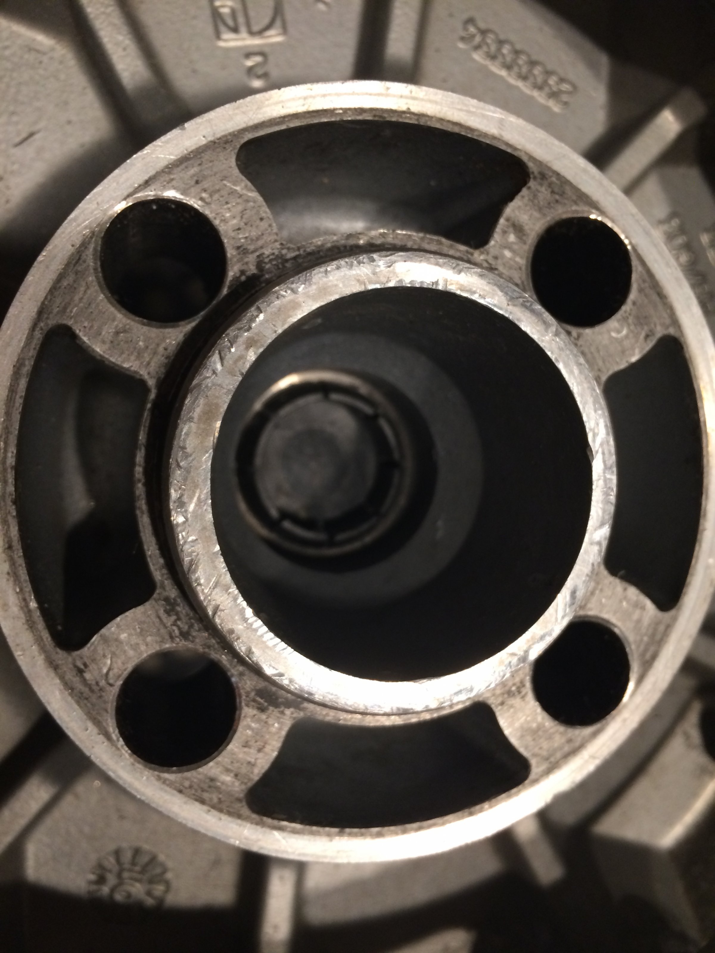

- Dieselbe Ablagerung an jeweils der Oberseite der Befestigungsschrauben des Rades (Bild 1) UND

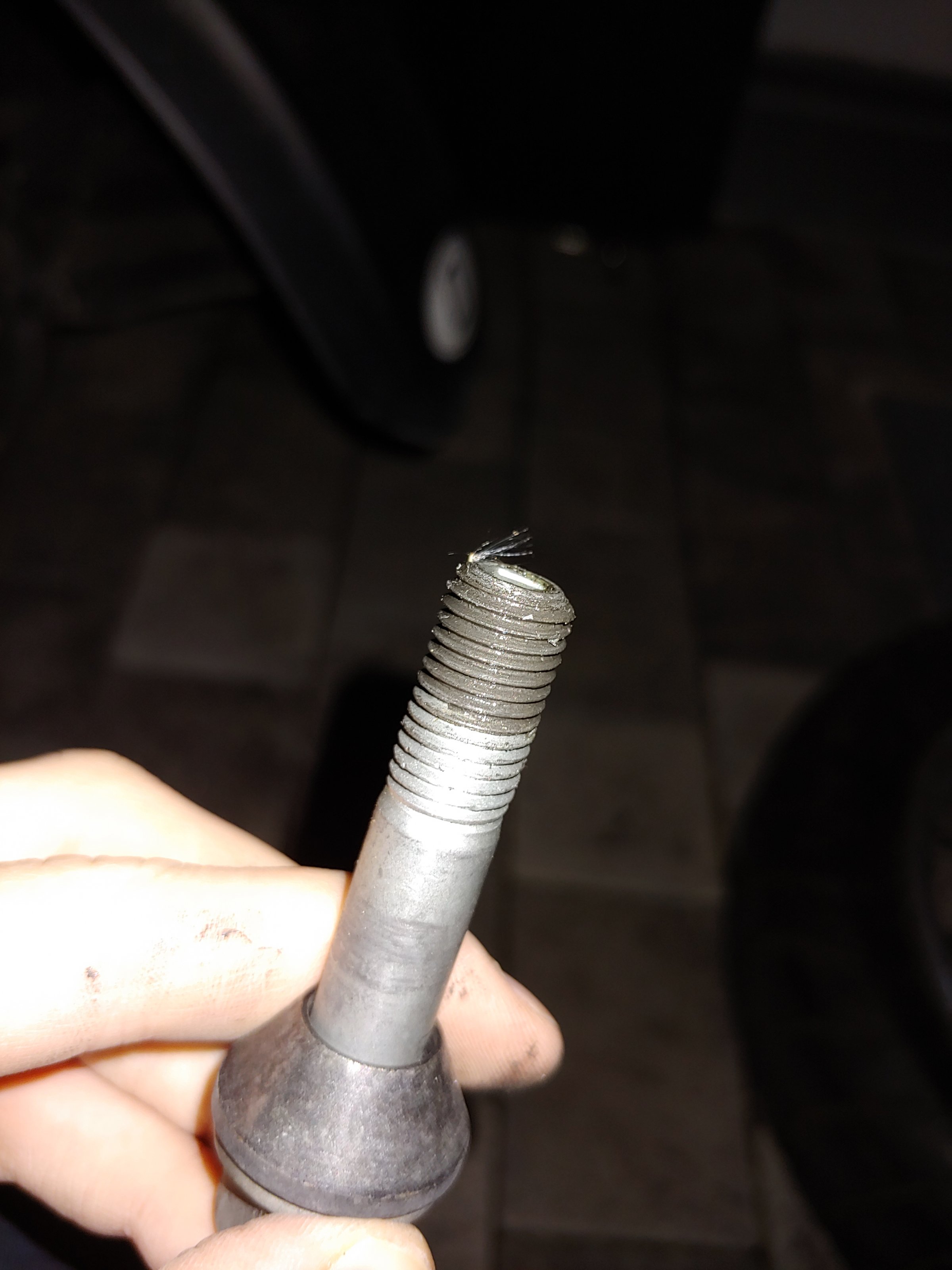

- quasi der kompletten Kardanfläche (Bild 2)

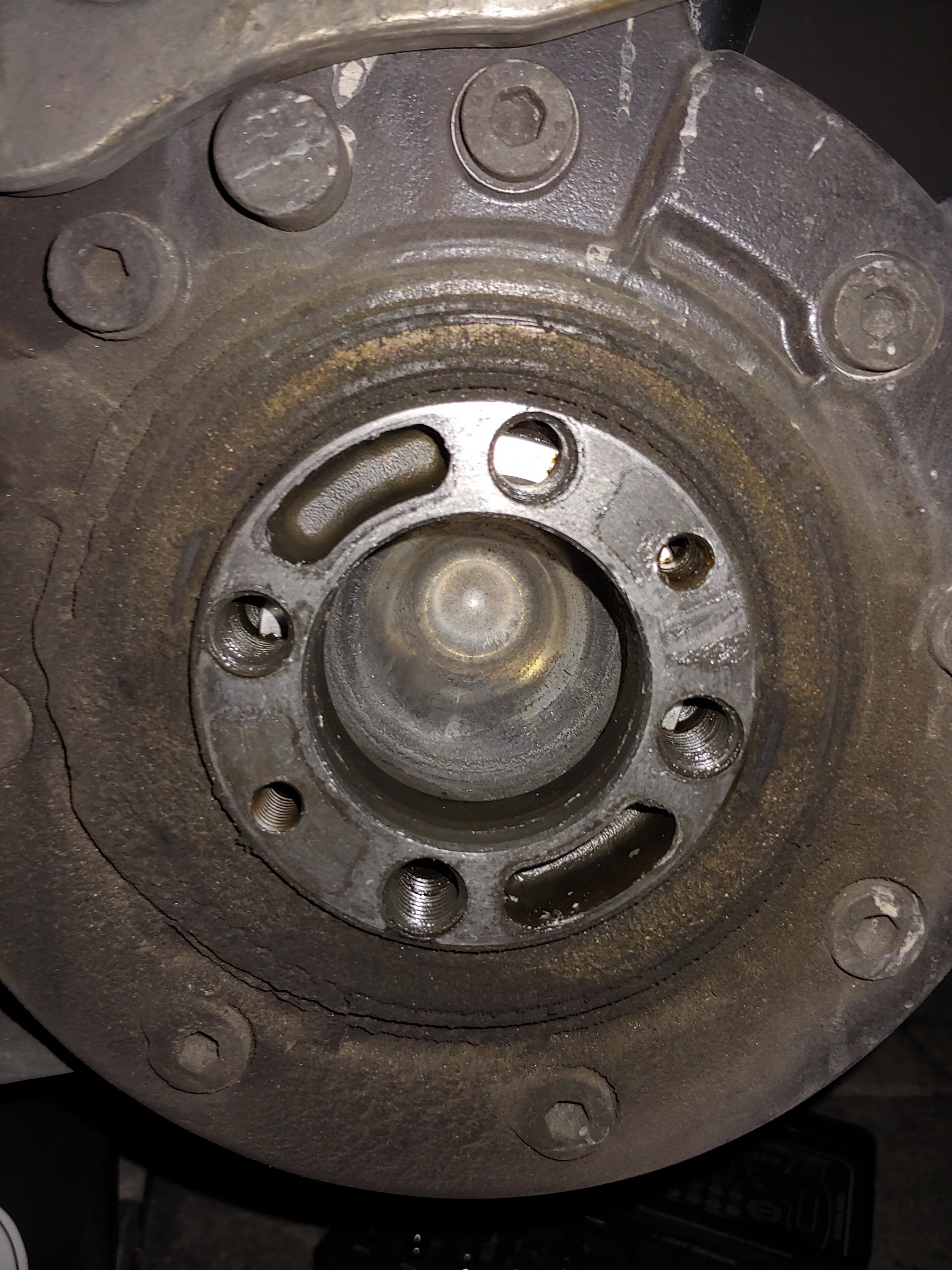

- Abrieb (sogar Metallspäne) an der Radnabe der Felge (Bild 3)

Oben anstehendes natürlich unter der Voraussetzung, dass die Radschrauben richtig angezogen waren. Das an der Radschraube (Radbolzen) und auf den Narbenring auch Spähne sind ist komisch.
War bei der Verschmutzung an HÄG Ölschmotz dabei?

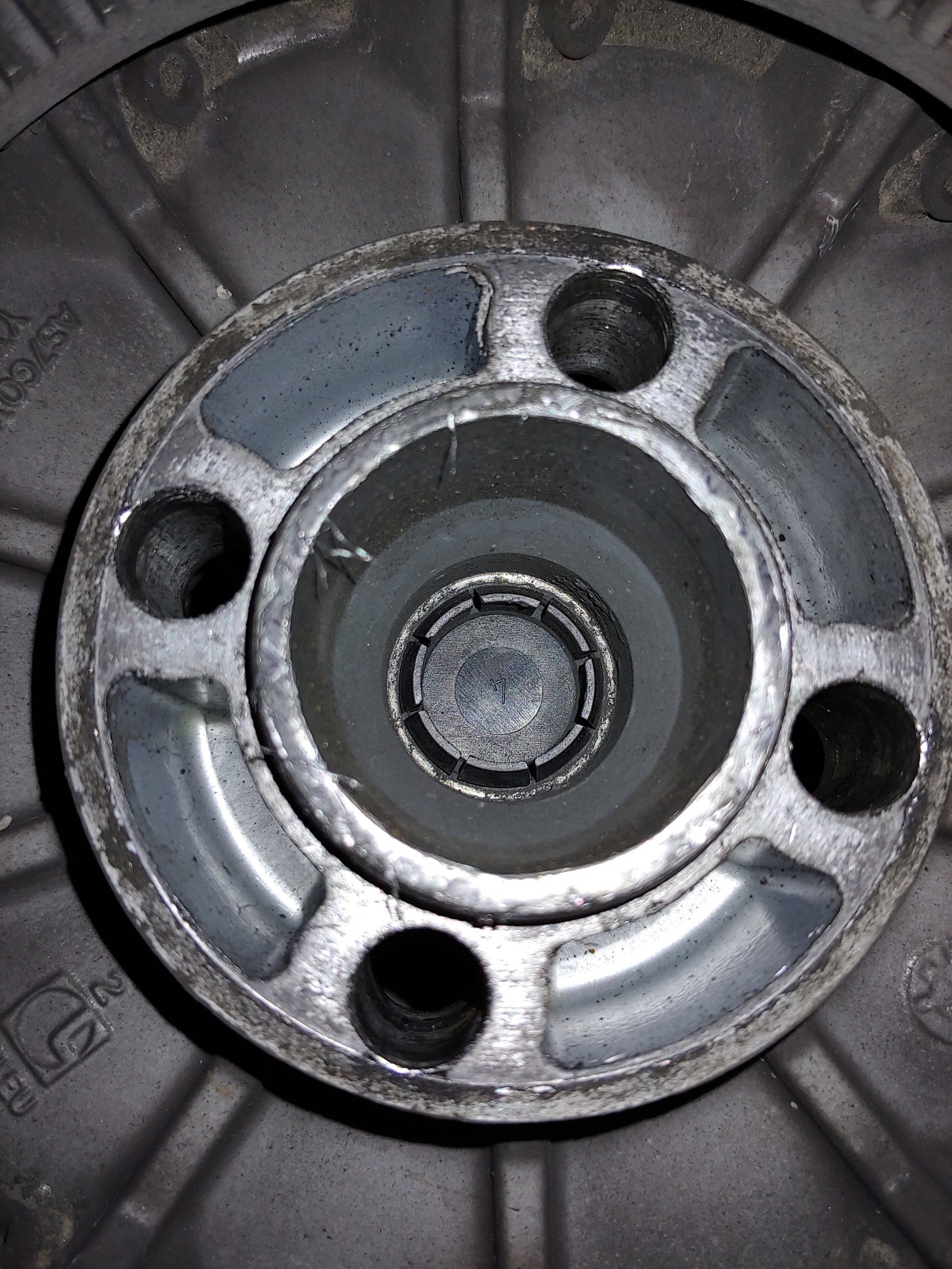

Hier ein Bild von der Narbe von Rad zum Vergleich. Vielleicht waren die Radbolzen nicht richtig angezogen. Die werden nach einem Schema vorangezogen und dann angezogen. Kann mir die N nie merken und muss immer nachlesen.

die gewinde in der nabe für die radbolzen sind natürlich sacklöcher.
späne vom innern des HAG an der schraube sind daher auszuschließen.
evtl. doch lockere radbolzen?
rad wieder korrekt montieren und dann nochmal den wackelcheck machen.
