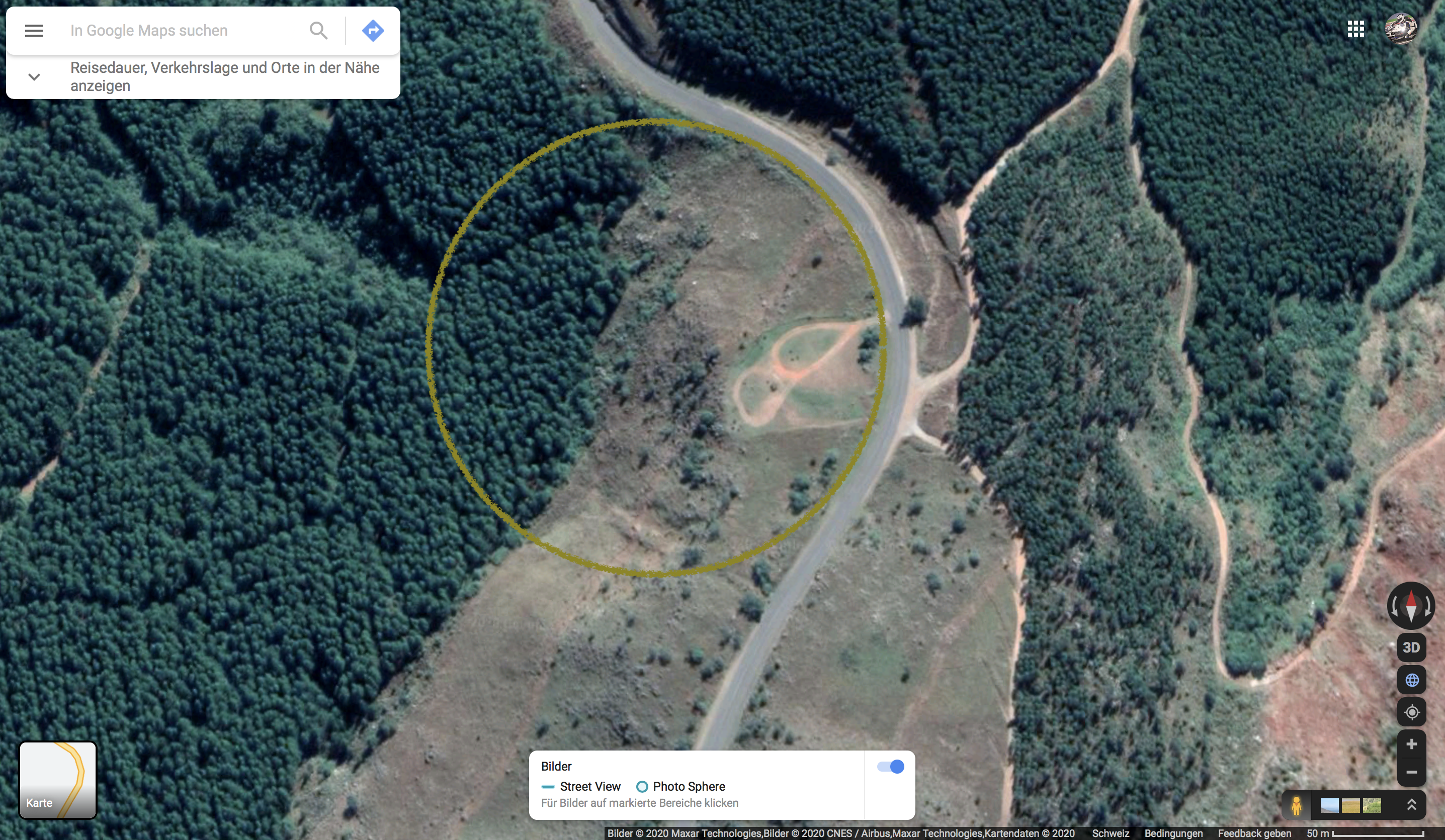

Er war einfach zu schnell - bei den anderen beiden ist es gerade noch mal gut gegangen. Aus folgenden Gründen:
1. Der Sturz hat sich in dieser Links abgespielt. Die Warntafel "Rutschgefahr" steht da nicht ohne Grund - der Asphalt macht eher einen schlüpfrigen Eindruck. (Die Tafel ist auch im Video zu sehen.)
2. Die Straße führt in dieser Linkskurve steil bergab.
3. Der Tacho zeigt zum Zeitpunkt des Sturzes knapp 120 km/h, der auf Google Maps eingepasste Kurvenradius beträgt aber maximal 120 Meter, was zu einer effektiven Schräglage von etwa 40 Grad führt - viel zu riskant für diese Situation.
4. Der direkt Vorausfahrende fährt im haftfähigeren mittleren Bereich des Fahrstreifens, der Verunfallte in der blank polierten Fahrspur der linken Autoreifen.
Serpel
Schon erstaunlich, was man alles aus Google-Earth herauslesen kann :super:
