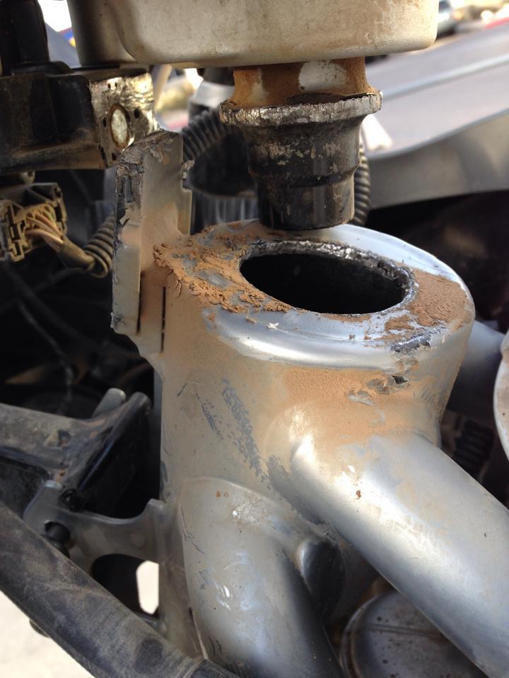

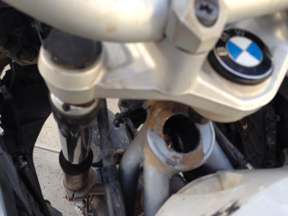

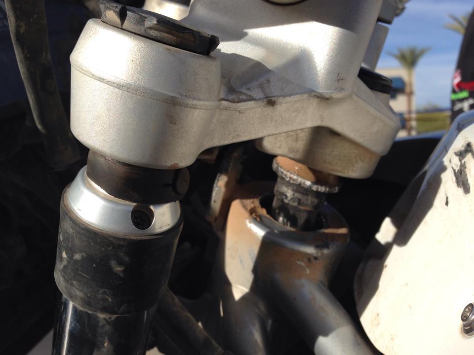

Guten Morgen allerseits,
bevor jetzt alle wieder schreien "Stimmungsmache!!!" - Nein, wer mich kennt, weiss, dass ich fundiert schreibe! Ich sehe das eher als Hinweis an die GS LC-Offroad-Fahrer, die Maschine zu untersuchen. TT hat anscheinend schon eine Verstärkung in Arbeit:
So wie es aussieht kann bei der GS LC der Sitz des oberen Kenkkopflagers ausreisen, mit unschönen Folgen... Fotos anbei... Bisher zeigt sich BMW wohl wenig hilfreich, man untersucht zur Zeit diesen Fall. Diese spezielle GS wurde auch abseits der Strassen betrieben... Ich habe aber mit bekommen, dass es bereits 4 GS LC mit diesem Schadensbild gibt...
Wer seine GS evtl. auch etwas "haerter" ran nimmt, sollte mal schauen, ob bei ihm / ihr alles OK ist... :)

Meine GS sah öfter so aus, und ich habe mit meinem Rahmen bzw. Lenkkopflager keine Probleme... Ob nun Wüstenrennen oder nicht, sowas DARF nicht passieren...
Aber wie gesagt, es ist nur ein Hinweis an alle, damit Ihr Euch das oberen Theater erspart. Diese GS steht jetzt schon seit 10 1/2 Wochen beim Händler....

Ich kenne Phil... er fährt jetzt nicht langsam, aber auch keine Rennen. Als der Riss auftrat war er auf einem lehmig-matschigen Weg unterwegs, mit durchaus vertretbarer Geschwindigkeit; so würde ich mit meiner GS auch fahren, und ich fahre keine Rennen!
Wie dem auch sei... Es muss nicht passieren kann aber....

Das lag wohl am Fahrwerk an sich, weshalb der Lenkungsdämpfer nach folgte. Die LC kann wohl bei bestimmten Parametern dazu neigen bei Waschbrett-Untergrund ins Schlinkern zu geraten bzw. auf zu schaukeln.
Auch hier "KANN" nicht "MUSS"...

Korrekt.. sorry, Phil hats mir gerade geschrieben!

Die Motorräder wurden in den Staaten im Gelände genutzt und BMW untersucht den Vorfall z.Zt. noch. Wie wäre es, wenn du mit deiner Warnung an alle LC-Fahrer abgewartet hättest, bis allseits Klarheit über den Vorfall besteht? So aber stellst du nur die Meinung desjenigen dar, der seine LC beschädigt hat. Dies jedoch bringt für den Rest der LC-Fahrer rein gar nichts.
