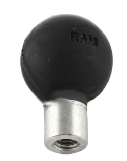

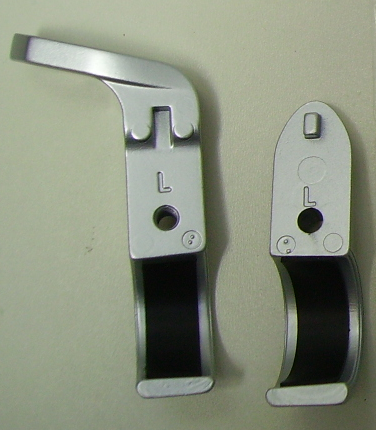

An die Klemmung des Handschutz meiner K25
würde ich gerne eine B-Kugel des RAM-Mount Systems montieren:
um daran ein Navi zu befestigen (Smartphone mit Halterung).
Diese klobigen Alternativen schauen echt übel aus und die Schraube mit Ball gibt es nur in M8.
Die vorhandene Klemmung hat eine M5 Schraube, die Kugel ein 1/4"-20 Innengewinde. Möglichkeiten:
  1. Klemmung auf 6,5mm aufbohren und eine 1/4"-20 Schraube von unten in die Kugel schrauben und die Klemmung/Handschützer/Navi so befestigen.
  2. M5 Gewindestift mit Knetmetall, Zwei-Komponentenkleber od. dgl. in das Innengewinde der Kugel kleben und damit nur die M5-Schraube der Klemmung ersetzen.
  3. Helicoil?
  4. ??
Was haltet Ihr für besser? Hält das überhaupt?

das Foddo von der Kugel ist Mist ... man kann nicht sehen das das Loch durchgängig ist
was ist das für ein Gewinde am Zapfen der Kugel ??
So ein Adapter hilft da nicht weiter, glaube ich.
Die ein Kugel hat nur ein zölliges Innengewinde (von unten), die andere nur ein Loch für eine (M8) Schraube von oben.
Nix M6 und nix M8. Nur eine Bohrung mit 8mm.

Meint Ihr, die Klemmung für den Handprotektor ist stabil genug um ein Navi zu tragen?!
Mir kommt das doch etwas zu filigran vor.
Das ist die wichtigste Frage! WENN man ein gewisses "Gleichgewicht" zwischen den Massen "vor" und "hinter" dem Lenker hätte, (Handschutz vs. Navi) könnte es gehen. Brechen werden die Klemmen eher nicht, aber drehen oder locker werden vl., wenn es zu unsymetrisch wird..
