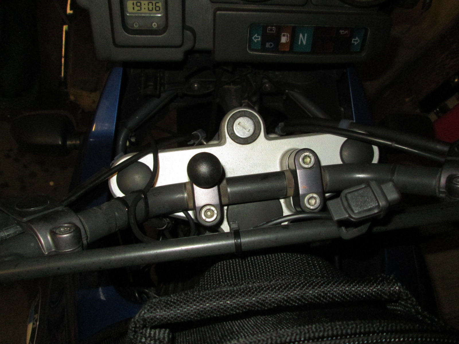

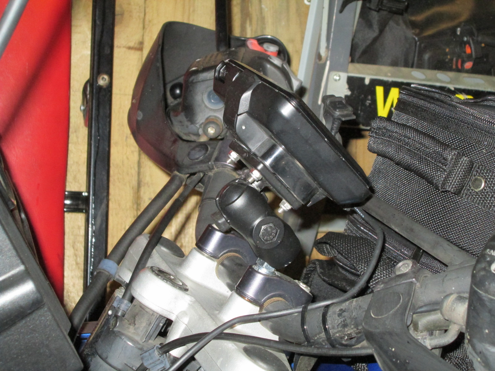

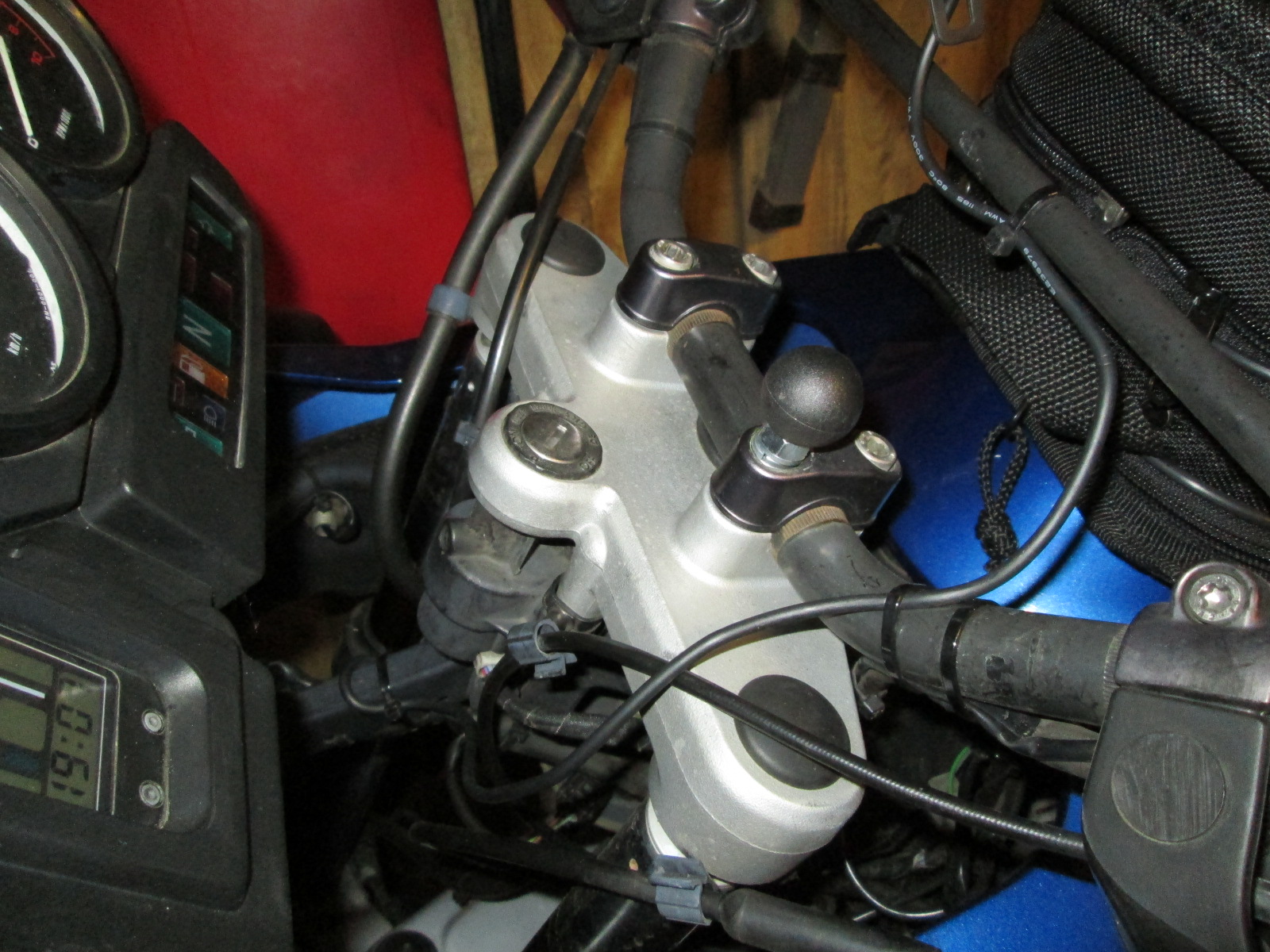

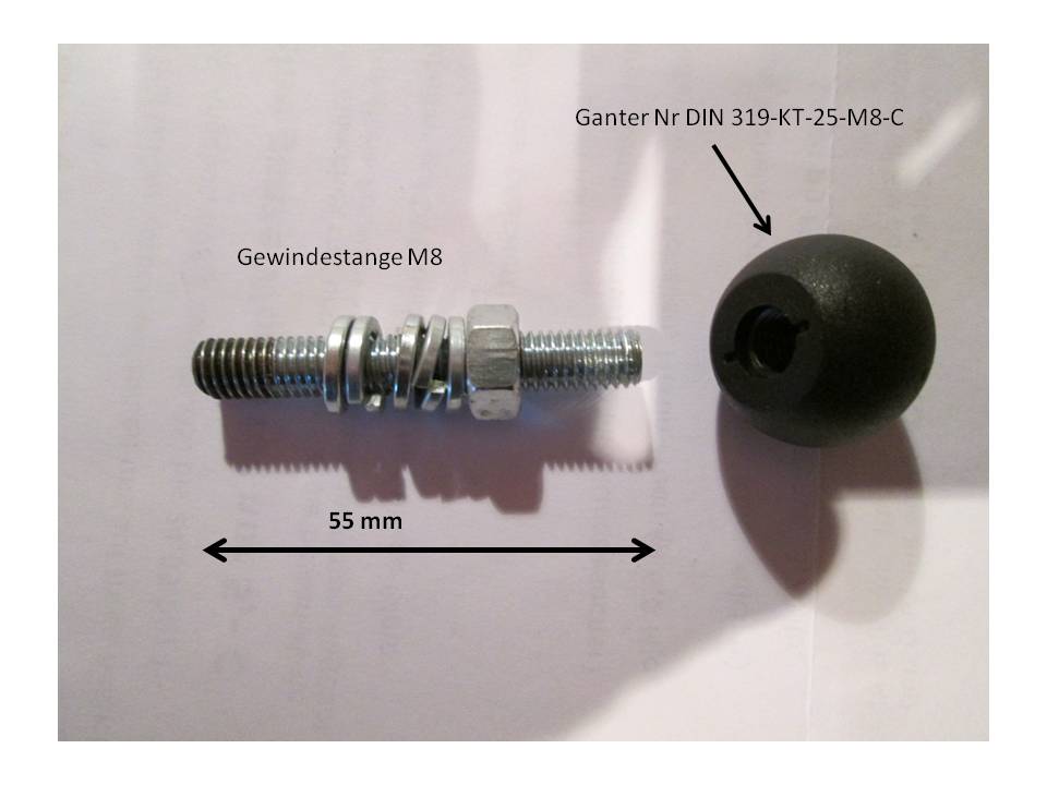

Moin Moin!

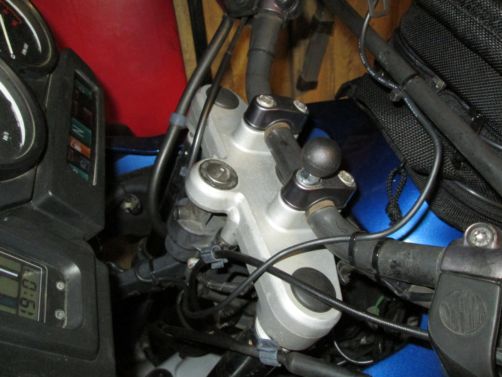

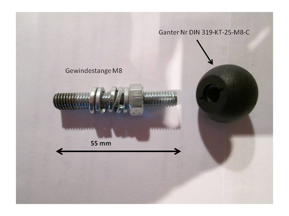

Bislang hatte ich mein Navi am Lenker montiert. Je nach Position war aber immer ein Teil der Armaturen mehr oder weniger verdeckt. Die oft gesehene Lösung der Anbringung oberhalb der Armaturen kam für mich aus optischen ( sieht sch… aus) und praktischen Gründen ( ist zu weit weg vom Auge ) nicht in Frage. Ich suchte nach einer Lösung das Navi in der Nähe des Lenkkopflagers zu befestigen. Auf den nachfolgenden Bildern seht Ihr das Ergebnis. Ich bin damit hochzufrieden. Der Zeit- und Kostenaufwand ist sehr gering. Die olle Kugel, ein Normteil wie mein Sohn rausgefunden hat, kostet ein paar Cent und hat die Ganter Nr DIN 319-KT-25-M8-C.
Gruss
Hermann

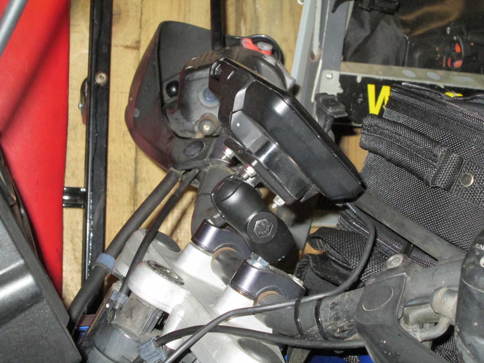

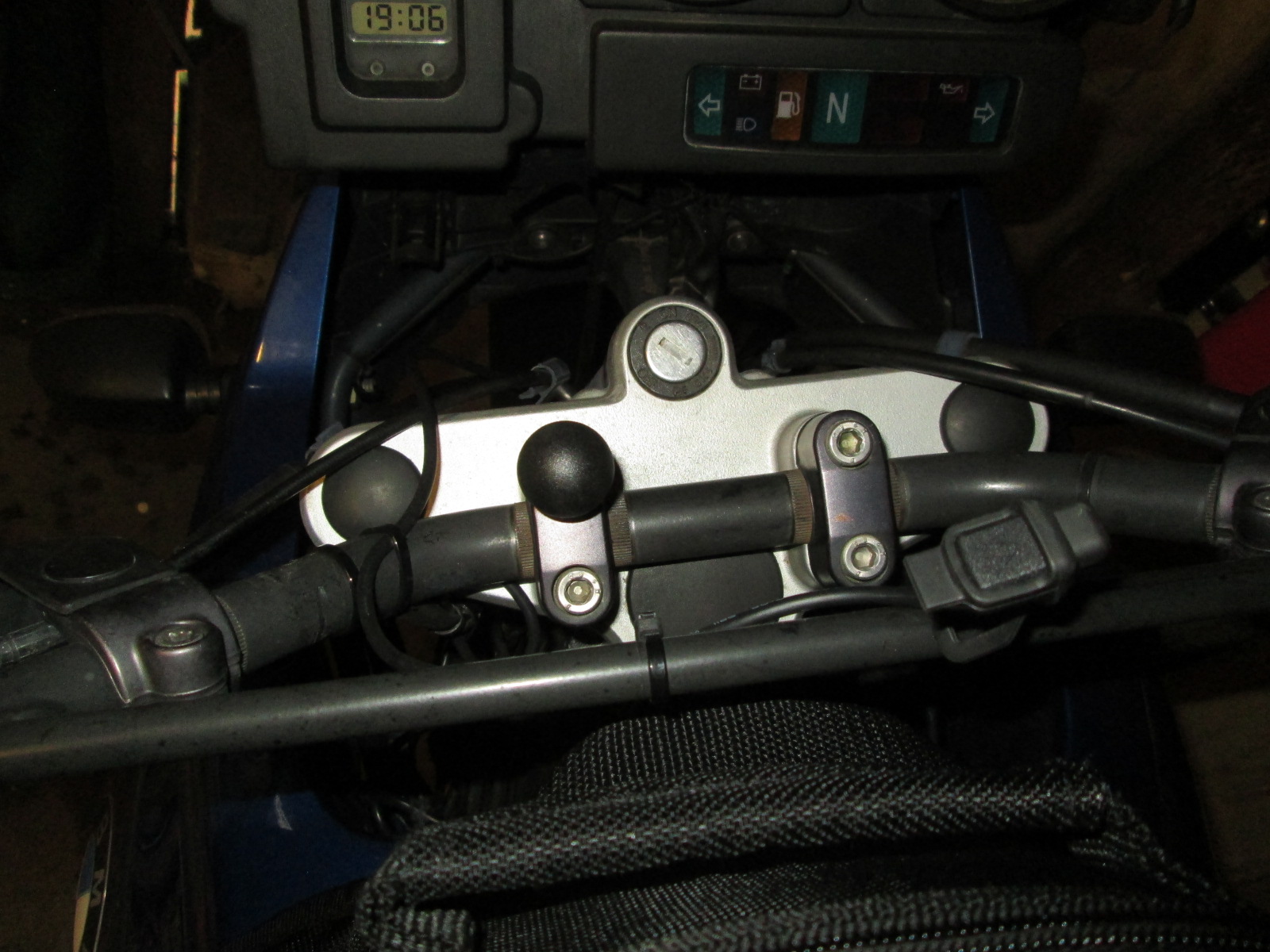

Gruss
Hermann
View attachment 129174View attachment 129175View attachment 129176View attachment 129177
Moin Hermann,
eigentlich eine Lösung, die mir gefallen könnte, aber .... du fährst doch sicher auch ab und zu mit Tankrucksack. Der würde den Navi doch verdecken oder ??

Moin Hans,
bei mir funzt das auch mit dem normalen Tankrucksack. Mit einem vollbepackten habe ich es allerdings noch nicht ausprobiert, denke aber das klappt auch.
