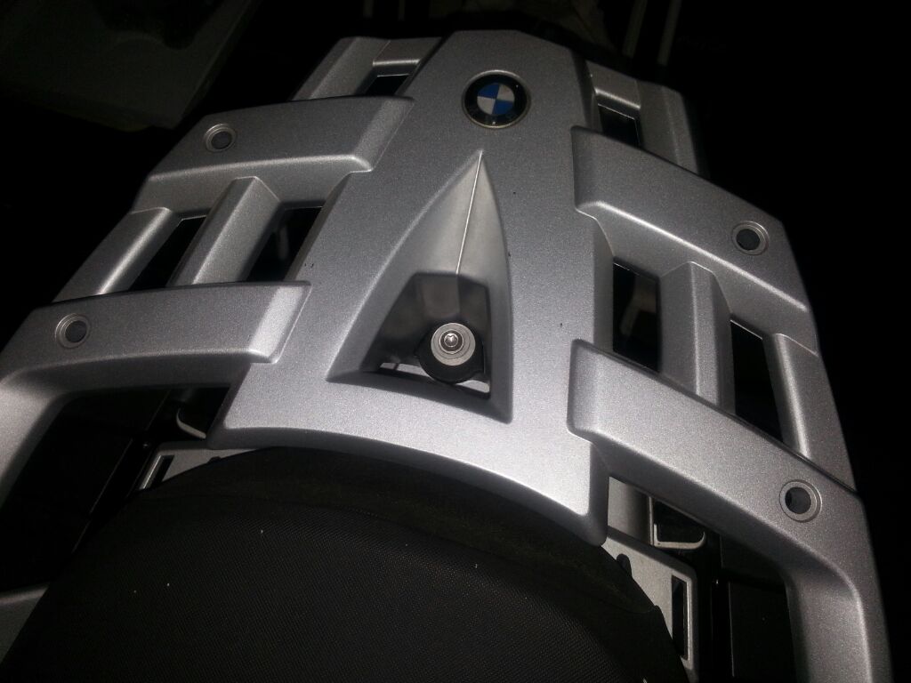

Die Gepäckbrücke hat ja schon 4 Löcher: 8,5 mm mit Schaft 18mm:
Es gibt auch 8mm RamMount -Kugeln . . . also die Schraube...
Leider besteht die Brücke aus Kunststoff, da muss ich aa weng uffbasse...:o

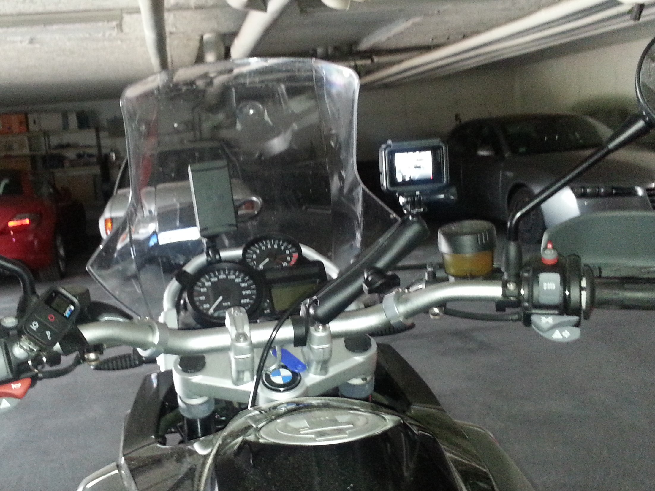

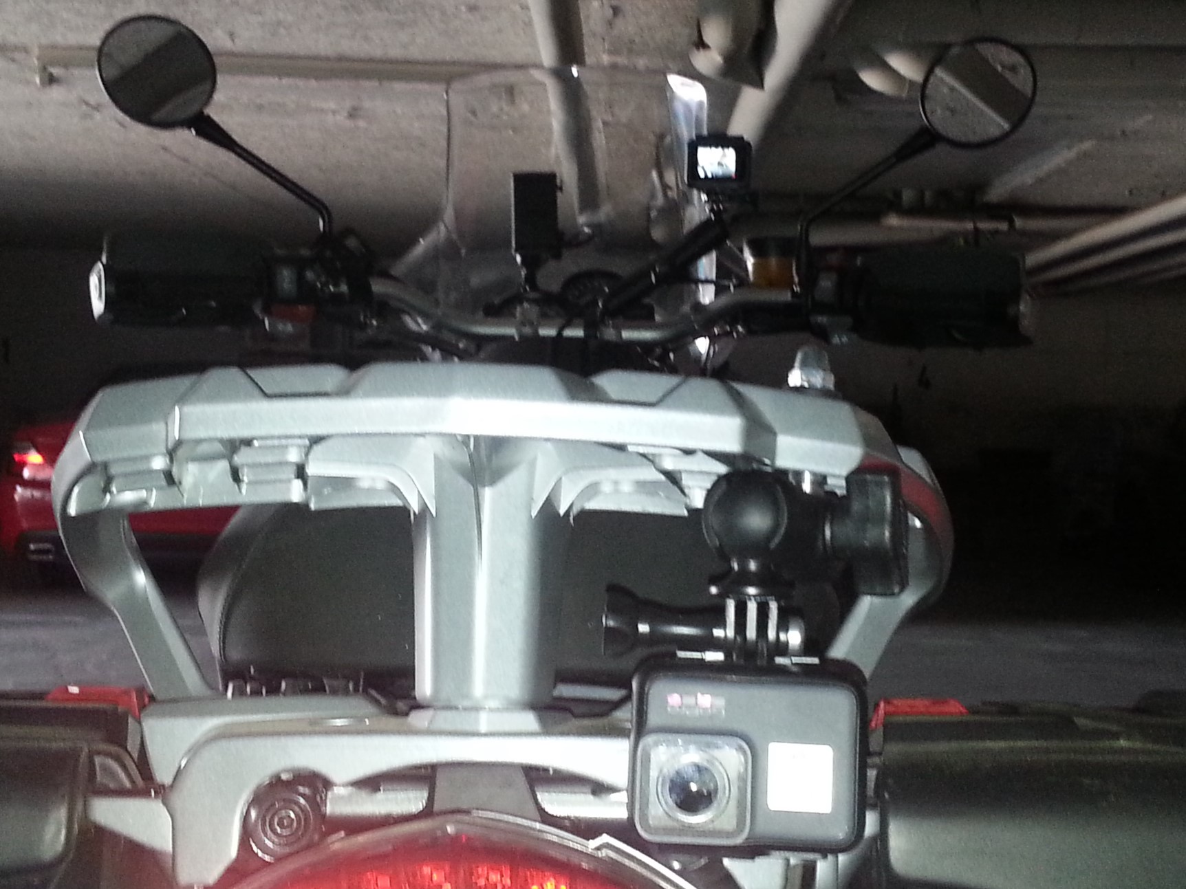

So, erste Montage:
Front, Arm muss noch verlängert werden...
Video-Fernbedienung links passt...:)
Heck, die Hutmutter verlangt noch nach Schraubensicherung, das gleiche dann nochmal links...:D
Ach so, Heck, Ram-Kugel, Gummischeibe an 8mm Schraube unten, Gummischeibe, Unterlegscheibe und Hutmutter oben.......

Wie sind den eure Erfahrungen mit AktionCam-Befestigungen....?
Gruß, Gunter
Meine Erfahrungen seit 18 Jahren sind diese: KEINE GUMMI-Kugelköpfe! Nur solche aus Metall(SW-Motech z.B.)
Gummi vibriert zu sehr. Sogar die Band-Cams liefen "hart" besser, als mit Gummi.

Ach ja, zu Bild 1: Der Arm ist viiiieeel zu lang. Besser wäre m.M.n. die Kugel möglichst weit nach außen am Lenker und den Arm so kurz wie möglich!

Ich habe für vorne auch schon Adapter für die Spiegelhalterung gesehen.
Du meinst, die Vibrationen kommen zu hart durch,....
Ich hoffe, vermittels Drehzahl und Lastanpassung ein möglichst ruhiges Bild zu bekommen.......
Ob da "Gummi.-" oder "Hardmetall.-" Köpfe auf die entsprechende Last und Drehzahl einen besonderen Unterschied bewirken,
muß ich noch ausprobieren....
Bisher habe ich vor allem Aufnahmen im Auto gemacht....
Aber Danke vor allem für den Hinweis auf den möglichst kurzen Befestigungsarm, den Rest muß ich noch mal schauen.

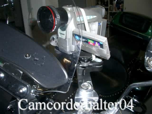

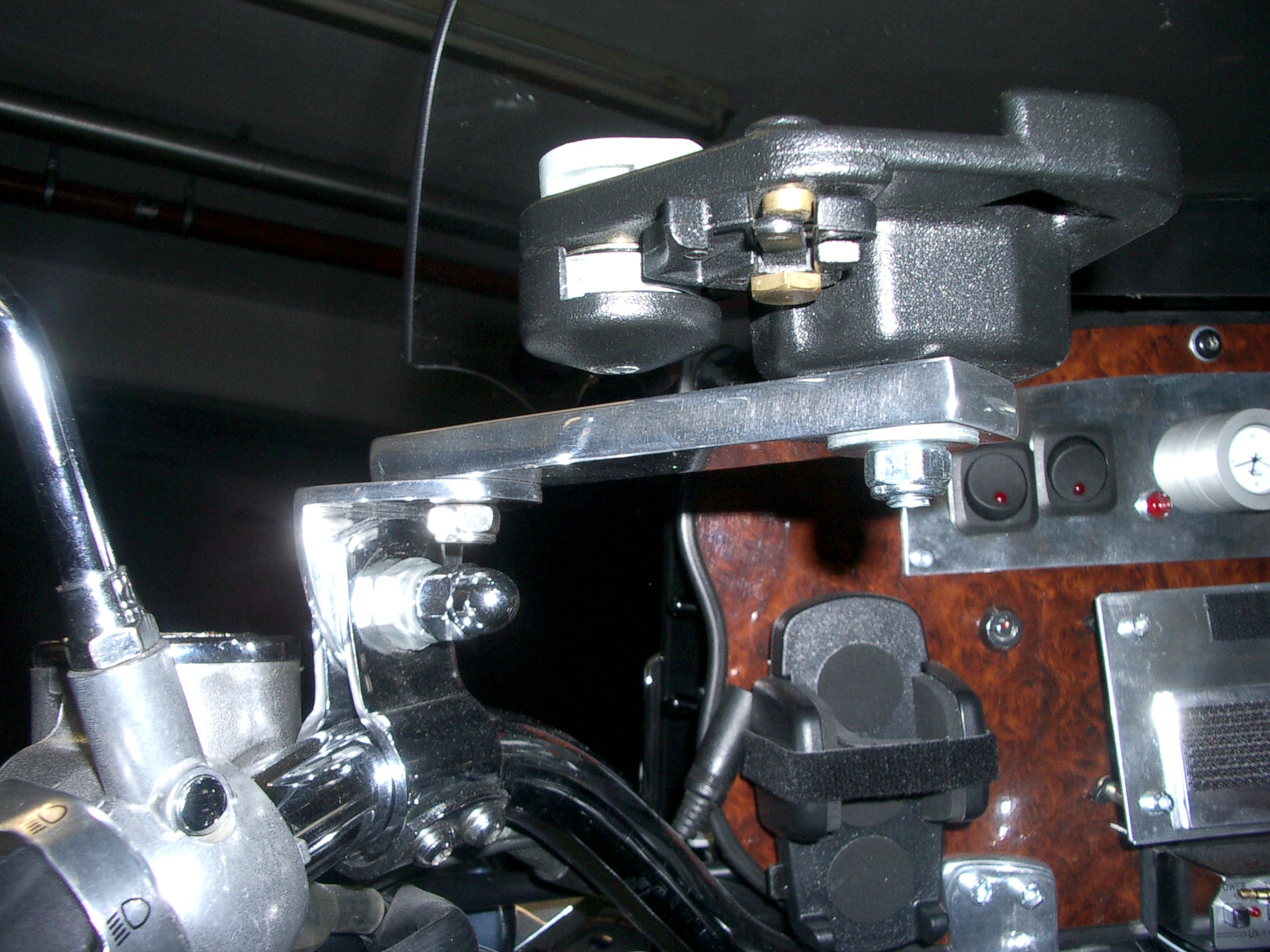

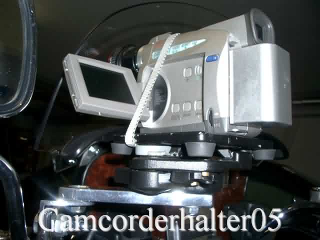

Hier ein Beispiel wie ich es machte, als RamMount noch nicht aktuell war. Hatte nie ein Problem.
Gast 23485
Hallo und Danke an Alle!
Ich habe 1 Testvideo der Heckkamera mit Motor im Leerlauf und etwas darüber hinaus (2500...), so etwa 10 Sek.
Ohne Bildstabi. sehr ruhiges Bild... ! .. !
Bei der Frontkamera habe ich etwas zuviel an den Knöpfen gespielt, sie hat leider kein Video aufgenommen, habe für Bildausschnitt aber 2 Foto (Front u. Heck) parallel.
