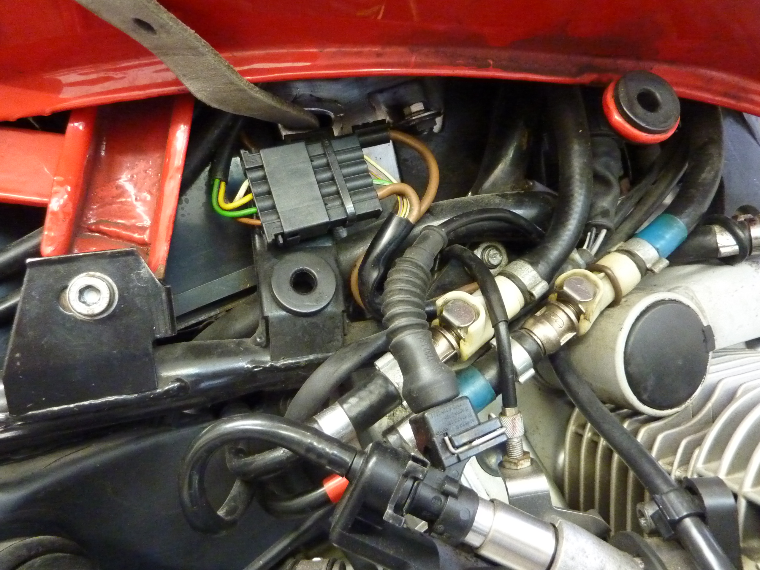

Hi

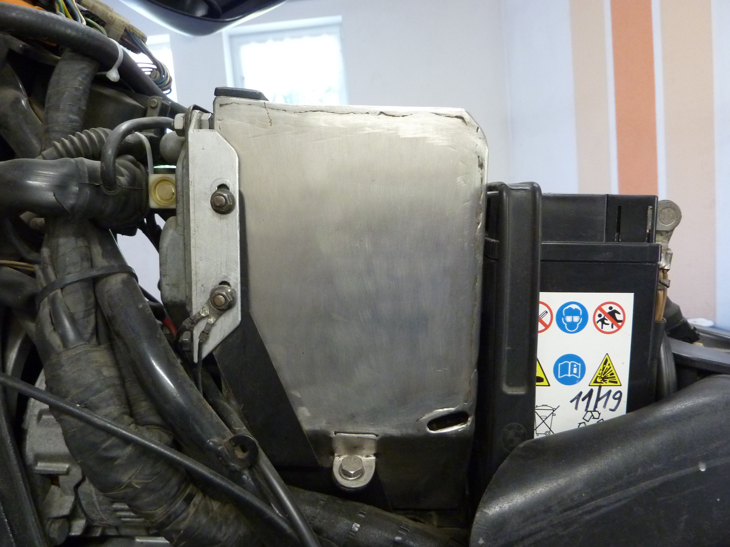

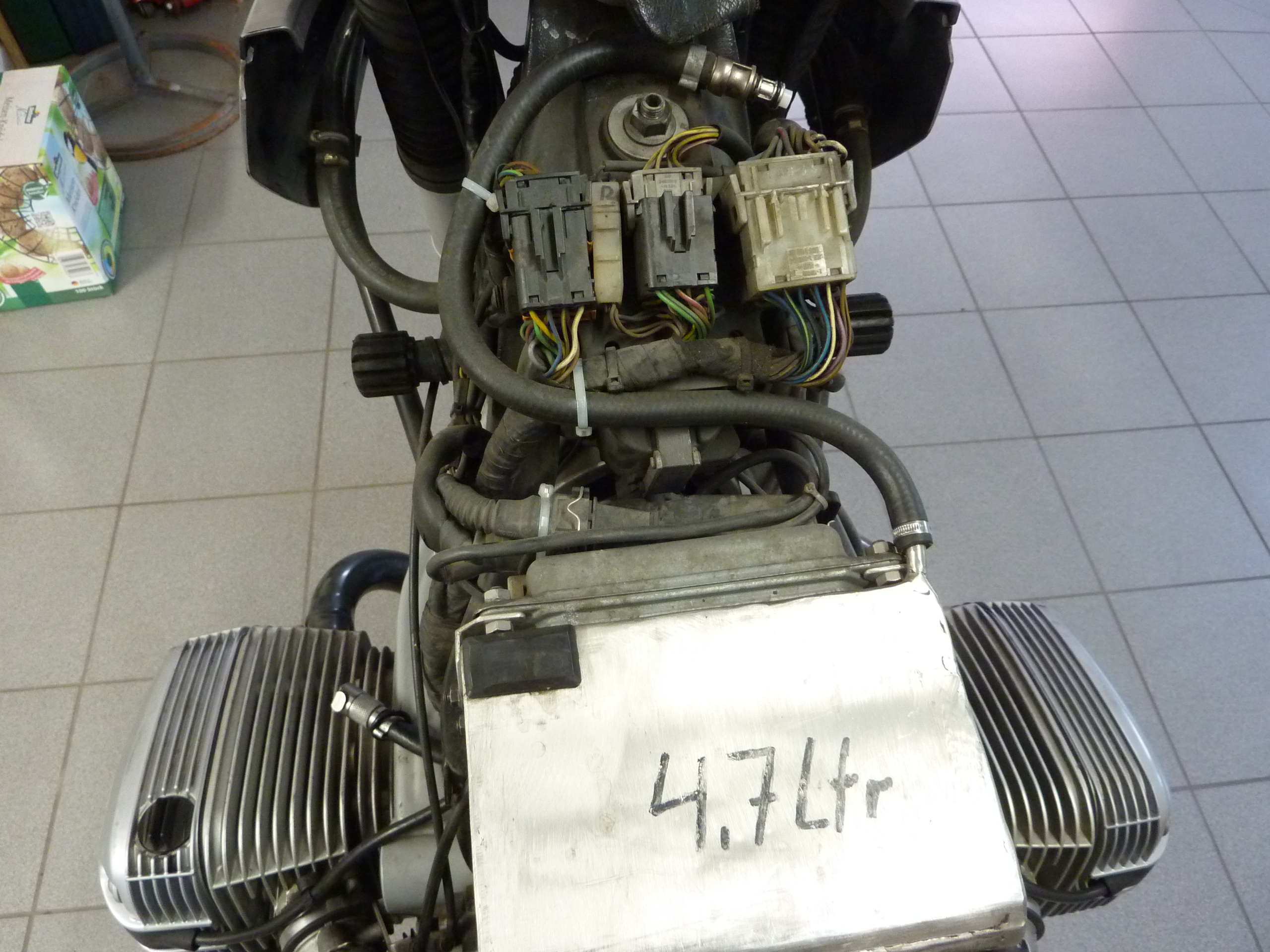

Ich habe dort einen Zusatztank (4,7ltr.) verbunden mit dem Haupttank (38,3ltr.) verbaut . Das ganze wird beim Tanken befüllt, und wieder durch die Verbindungsleitung LI/RE entleert bzw Leergefahren :tongue::happy:. Reichweite 800km ca.5ltr. /100km :bounce:

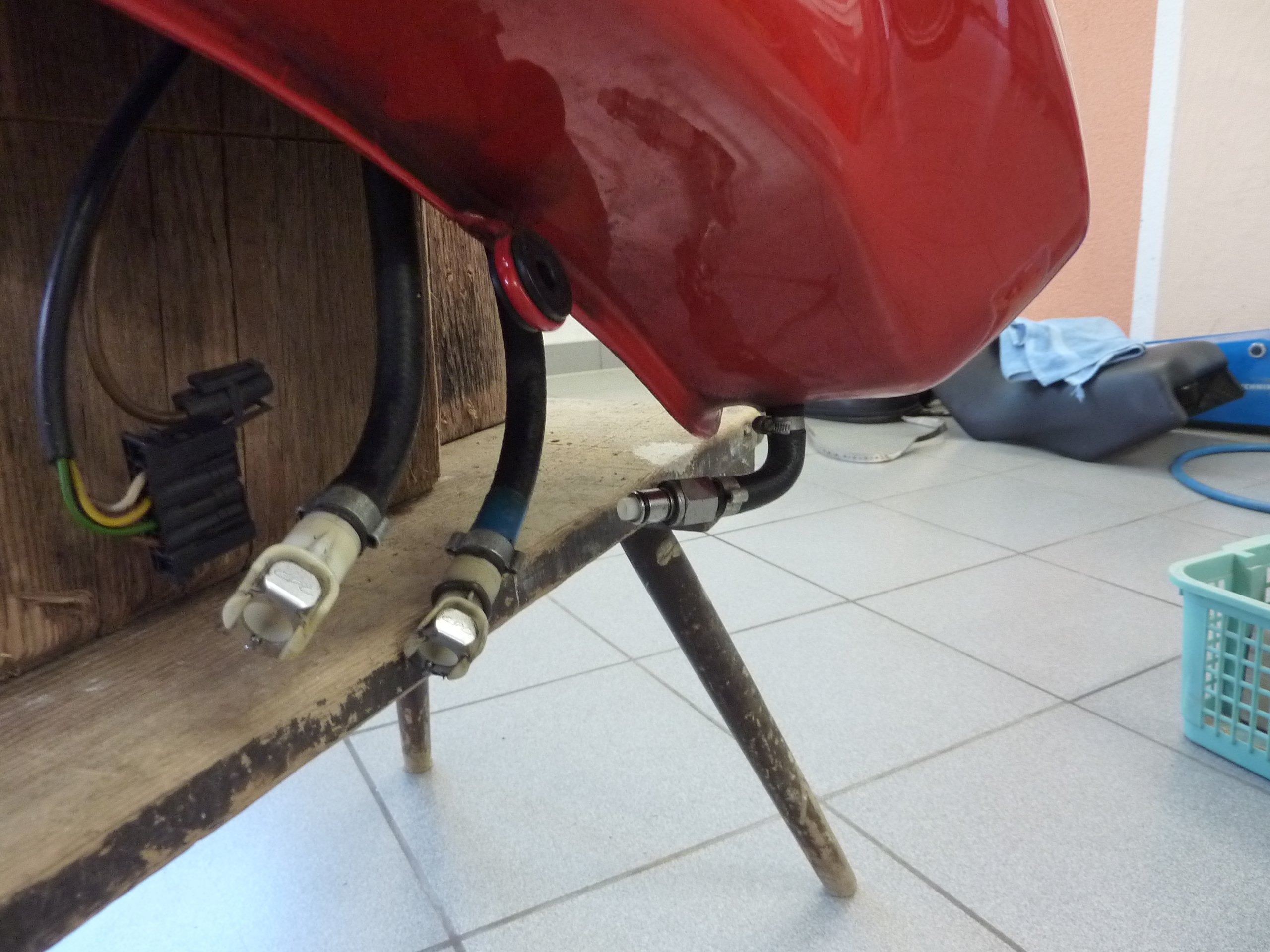

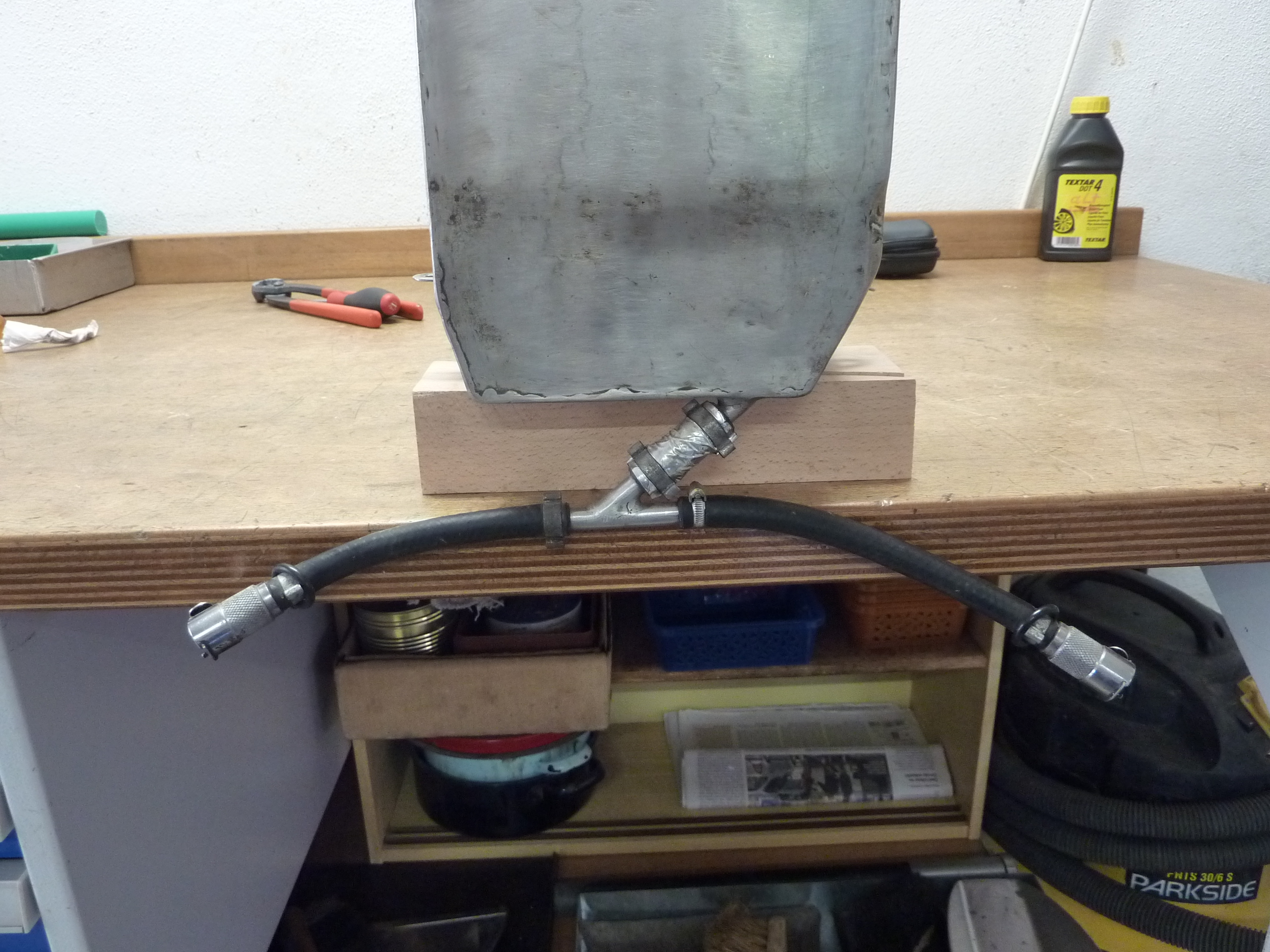

Cool! Funktioniert das ohne Pumpe im Zusatztank, weil das Spritniveau darin über der tiefsten Stelle vom großen Tank ist und das Benzin so immer über die zusätzlichen Anschlüsse von unten in den Tank kann?
Wie ist das mit Entlüftung für den Zusatztank?

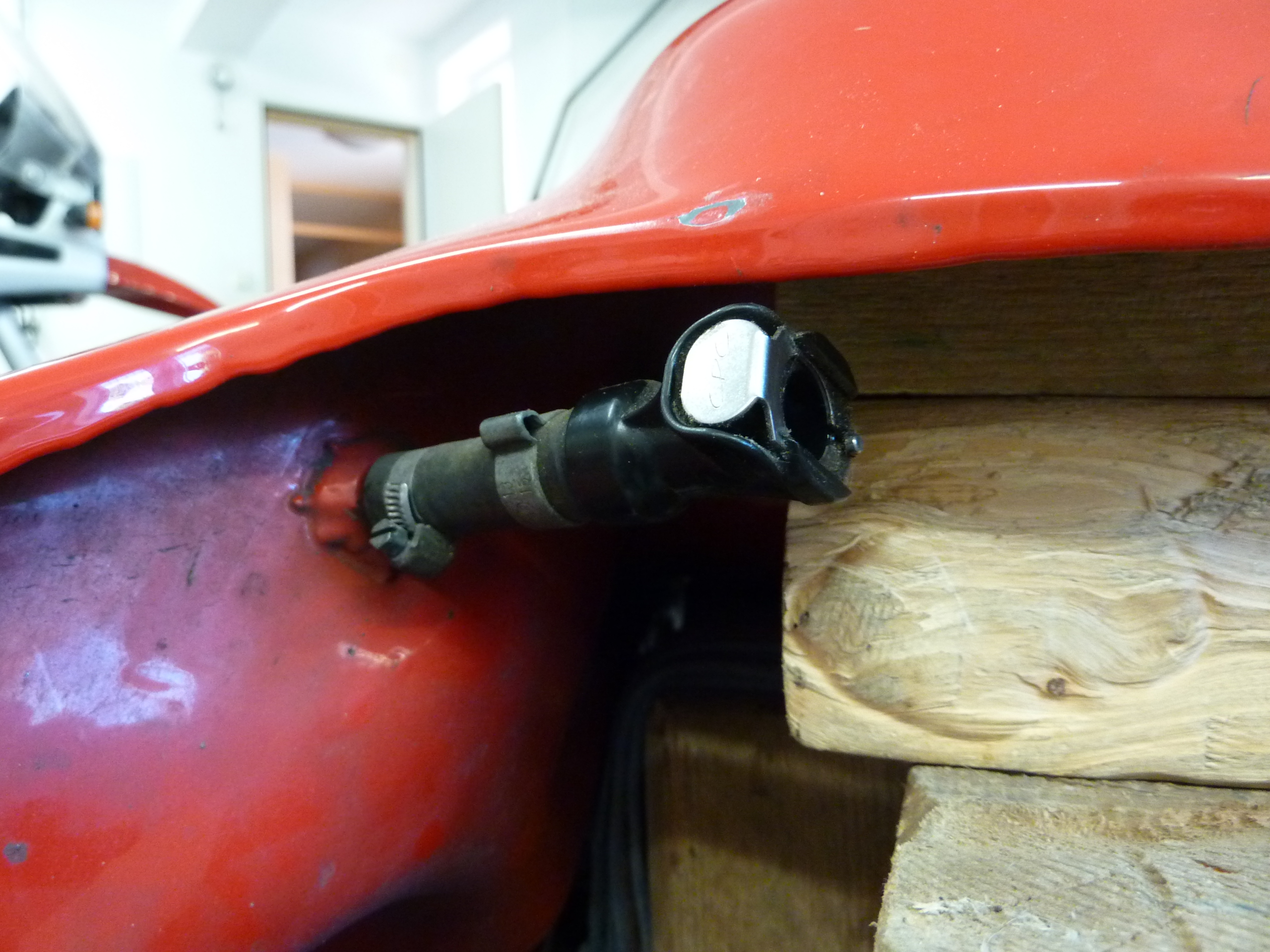

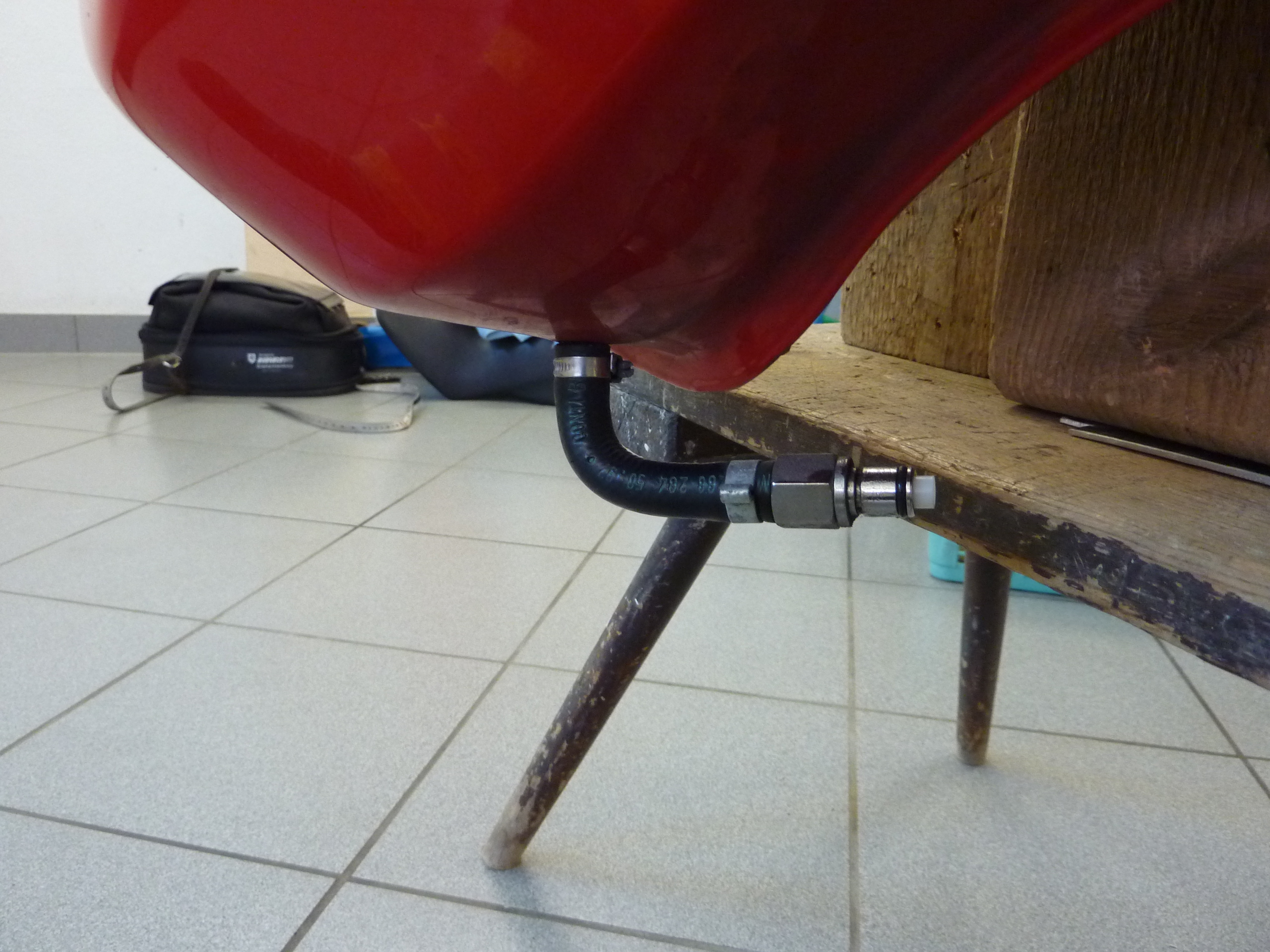

Hi Paco
Der Zusatztank wird beim betanken über den Verbindungsschlauch(Bild 3) befüllt und beim fahren wieder entleert (Schwerkraft). Die Enlüftung(Bild 1>4) geht in den Haupttank. Und JA ich habe den Tankauch schon trocken gefahren. Der Tankboden vom Z-Tank ist höher als die rechte Tanktasche vom Haupttank wo ja die KS-pumpe sitzt.

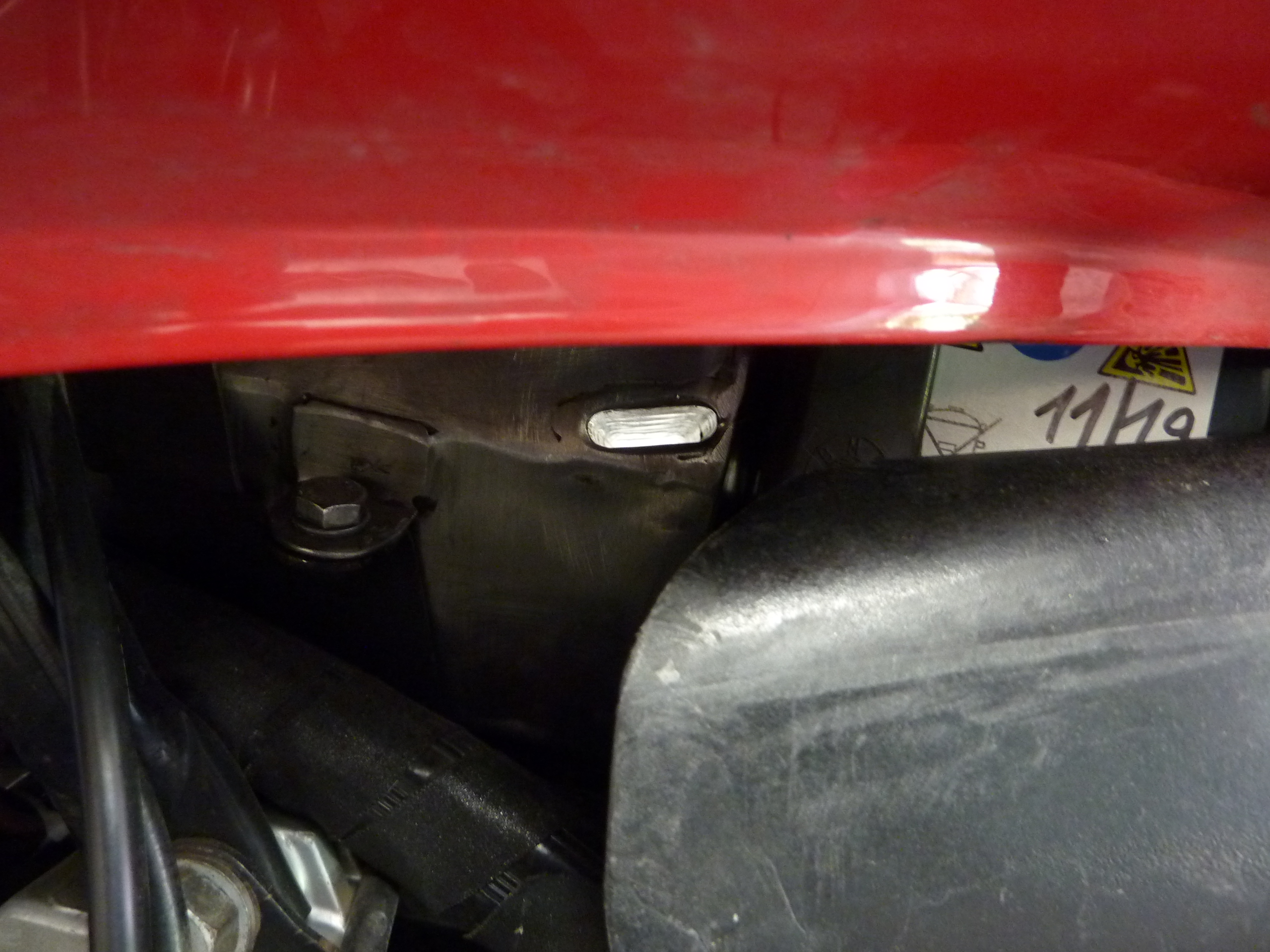

Ich habe mal wieder eine blöde Frage: Bei meiner Kuh (ohne ABS) ist ja unter dem Tank zwischen Batterie und Steuergerät ein riesengroßer Hohlraum, den man so spazieren fährt. Hat damit jemand schon was sinnvolles angefangen und da was Nettes reingebaut? Für Bierdosen ist die Ecke ja zu schlecht zugänglich…
