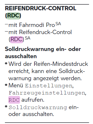

Das Steuergerät sollte zwei Radsätze kennen können - und die Sensoren sind auch mittlerweile recht günstig als OEM Teil von Schrader.
...und das verbotene Buch meint:
hth
Ich bin ja grad dabei mich schlauer zu machen u.a.auch hier.
In einem anderen Fred hab ich gelesen, das BMW wohl so ca.2021 einen anderen Lieferanter hat.Die Schrader passen da wohl nicht mit zusammen. Die Sensorengibts aber bei Freundlichen sind aber teurer.Da stand auch das es die noch nicht im Zubehör gibt.Weis jetzt nicht ob das inzwischen anders ist.Also ab 21 bzw.22 ist das anders.Es gibt wohl auch kein separates Steuergerät mehr,es ist wohl im Zentralen integriert. Zwei Radsätze sollen wohl auch da gehen.
Trotzdem Danke für deinen Beitrag.
Gruß Klaus

Wenn man diesen Thread hier von Anfang an liest steht da eigentlich Alles zu dem Thema drin. Die RDC funktioniert ab dem Zeitpunkt über das Keyless Steuergerät und die Schrader Sensoren funktionieren nicht mehr.

Stimmt das war ja ich schon Thema.Alle meine fragen sind eben noch nicht beantwortet.
