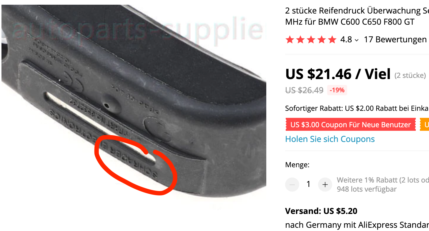

BMW kauft bei Schrader. Guck Dir das Bild von ALi mal genau an ...
Ich würde trotzdem immer auf die neuen, leichten Sensoren wechseln. Mit Winkelventilen.
FlowRider
FlowRider
02.02.2019
13.767
hier
Ja, das war mir auch aufgefallen... Wird da der Ausschuss vertickt, 'Überproduktion' oder eine Kopie?
