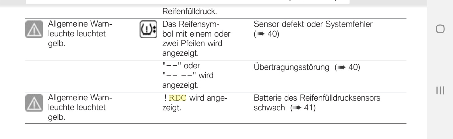

Im Motoscan könnte man die RDS Sensoren deaktivieren. Aber ich denke das die Warnmeldung dropsdem kommt.
Genauso kann man im Motoscan die Prozentuale Restspannung ablesen....also ist ein Tausch nur dann "Sinnvoll" wenn diese unter 30% liegt

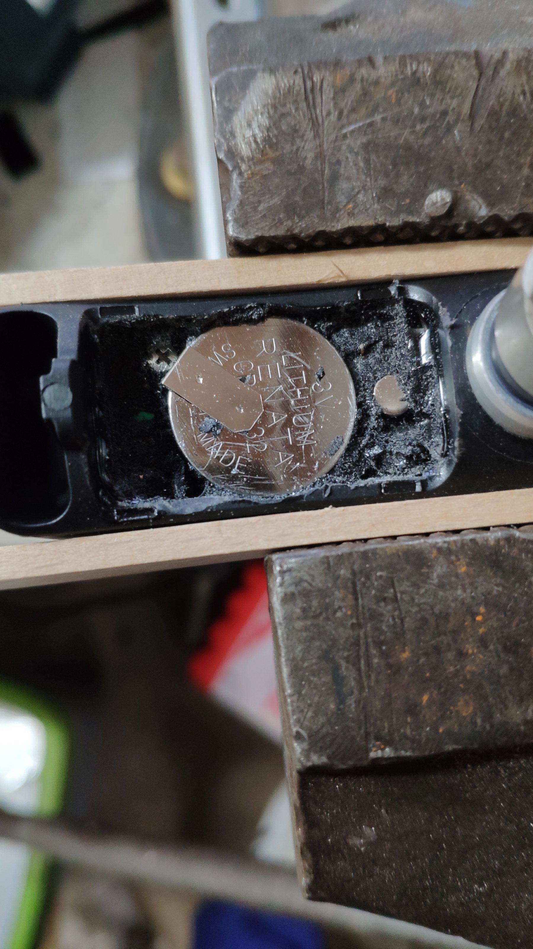

Für die die es noch machen wollen. Um sich Gewalt und den Dremel zu sparen, kann man auch ein Schmales Stecheisen (in meinem Fall 4mm breit) und einen Heißluftföhn mit Verjüngung nehmen. Ich hatte einen mit sechs Stufen im Einsatz und Stufe 3 benutzt. Den Harz erwärmen und mit dem Stecheisen heraus heben. Geht sehr gut.

Ich habe leider nicht allzuviel Möglichkeiten zum testen.
Die alte batterie hat bis Anfang letztes Jahr gehalten. Die Q ist BJ. 09.
Da haben die Batterien schon lange gehalten.

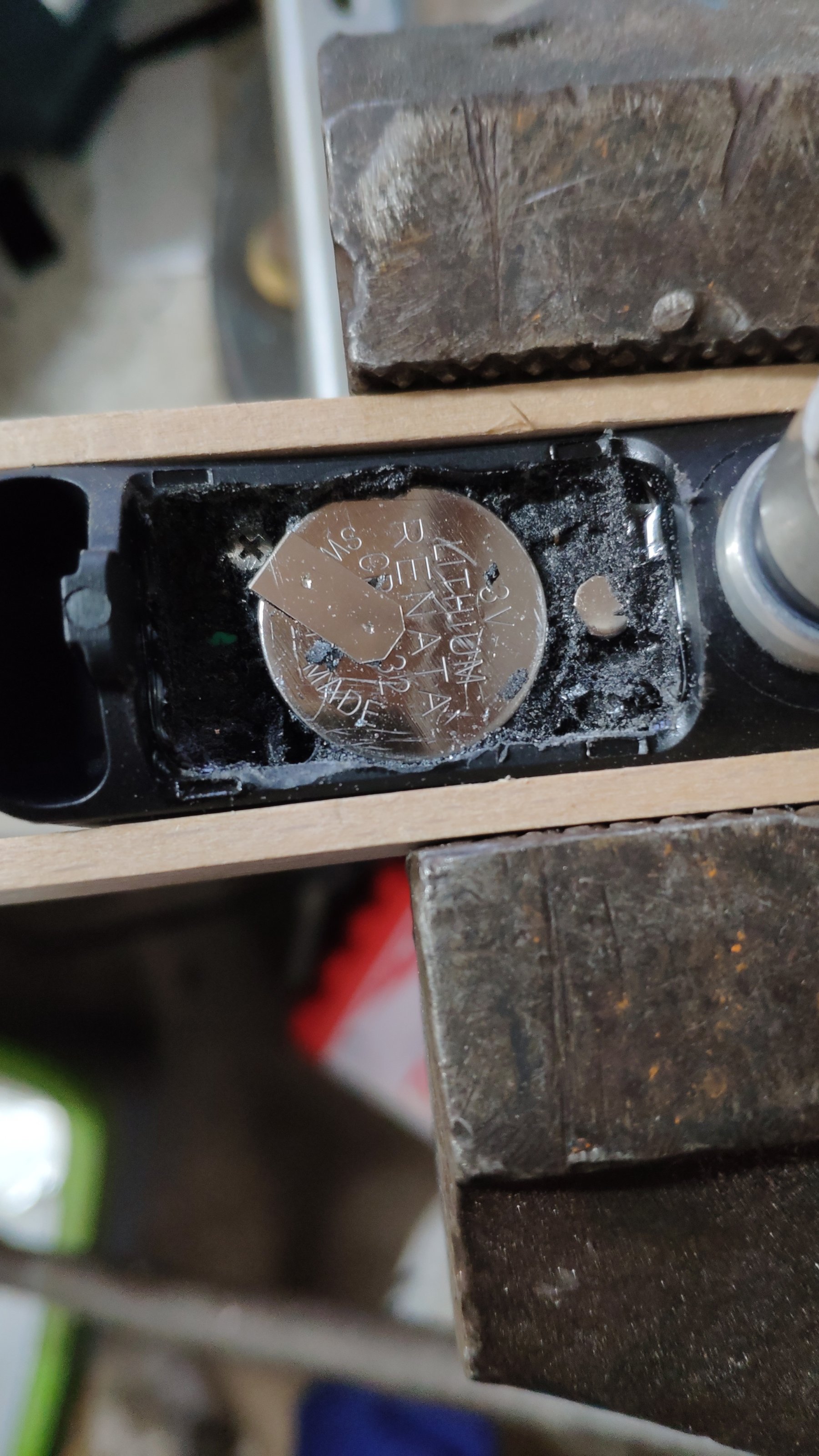

Die alte Knopfzelle habe ich behutsam ausgebaut.
Die originalen Fahnen habe ich von der alten Knopfzelle getrennt und mit den Fahnen der neuen verlötet. So das keine gewählt auf die Platine übergeht.
Für den Moment habe ich die Befürchtung das er vielleicht zu lange ohne Strom war und somit die ID verloren hat. Ist das denkbar?
