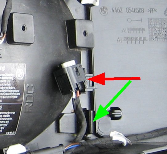

Hallöle,
ich hab hab mal eine Frage zum RDC Stecker. Ich fahre eine LC ohne RDC, nun möchte ich gerne das RDC nachrüsten. Das RDC Steuergerät wird unter der Sozia-Bank verbaut. Ich habe dort mal nachgesehen, ich finde aber ums verreck ... :furious: keinen 4 poligen Stecker. Kann mir vllt Jemand sagen der schon selbst auf der Suche war, wo der liegen könnte?
Jeder sachdienliche Hinweis aus der Bevölkerung wird dankend entgegen genommen;)
sonniger Gruß aus dem Südwesten
Stefan
Gast 44602
Hi Stefan,
du musst ein Bisschen weiter hinten suchen - kurz hinter dem Soziussitz, unter der Gepäckbrücke in Fahrtrichtung links ist der Stecker (wie schon Klaus sagte: mit Blindkappe und mit einem Kabelbinder befestigt).
Gruß Hannes.

Gast 44602
Hi Stefan,
meine K50 ist von Ende 2017 und ich hab auch kein RDC; meine hat den Stecker wie schon unter #3 beschrieben. Auf dem Bild siehst du den Halter, an dem der Stecker mit der Blindkappe mit einem Kabelbinder befestigt ist (grüner Pfeil) sowie den eigentlichen Stecker mit entfernter Blinkappe (roter Pfeil). Falls du wie ich die Variante 0A51 (Fahrzeugschein Ziffer D.2) hast, ist der Stecker auch an deinem Kabelbaum verbaut. Soviel ich weiß, ist das ab MJ 2016 ganz sicher so.
Gruß Hannes

Steff1982
Steff1982
06.01.2019
29
Wolfgang du bist der Held des Tages. Stecker gefunden und angeschlossen alles funz, er lag tatsächlich in Fahrtrichtung rechts .
