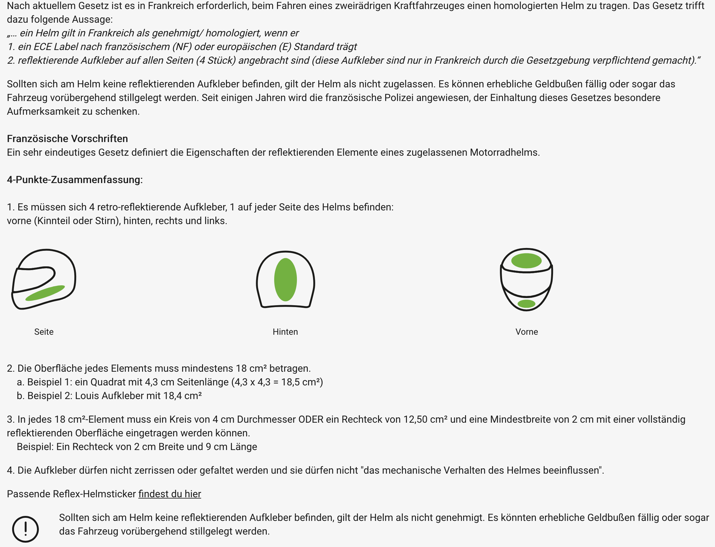

hier auch noch mal ein Link zu den Vorschriften der Aufkleber am Helm.
ECE Regelung 22 – Sicherheitsnorm für Motorradhelme
Da ich in den nächsten 3 Wochen auch auf eine Tour nach Frankreich will, mache ich mir jetzt für meinen HJC Helm die passenden Aufkleber, damit das Helm-Design auch nicht so sehr darunter leidet.
Schwarze Reflektor Folie, die dann weiss reflektiert, habe ich noch zu Hause liegen.

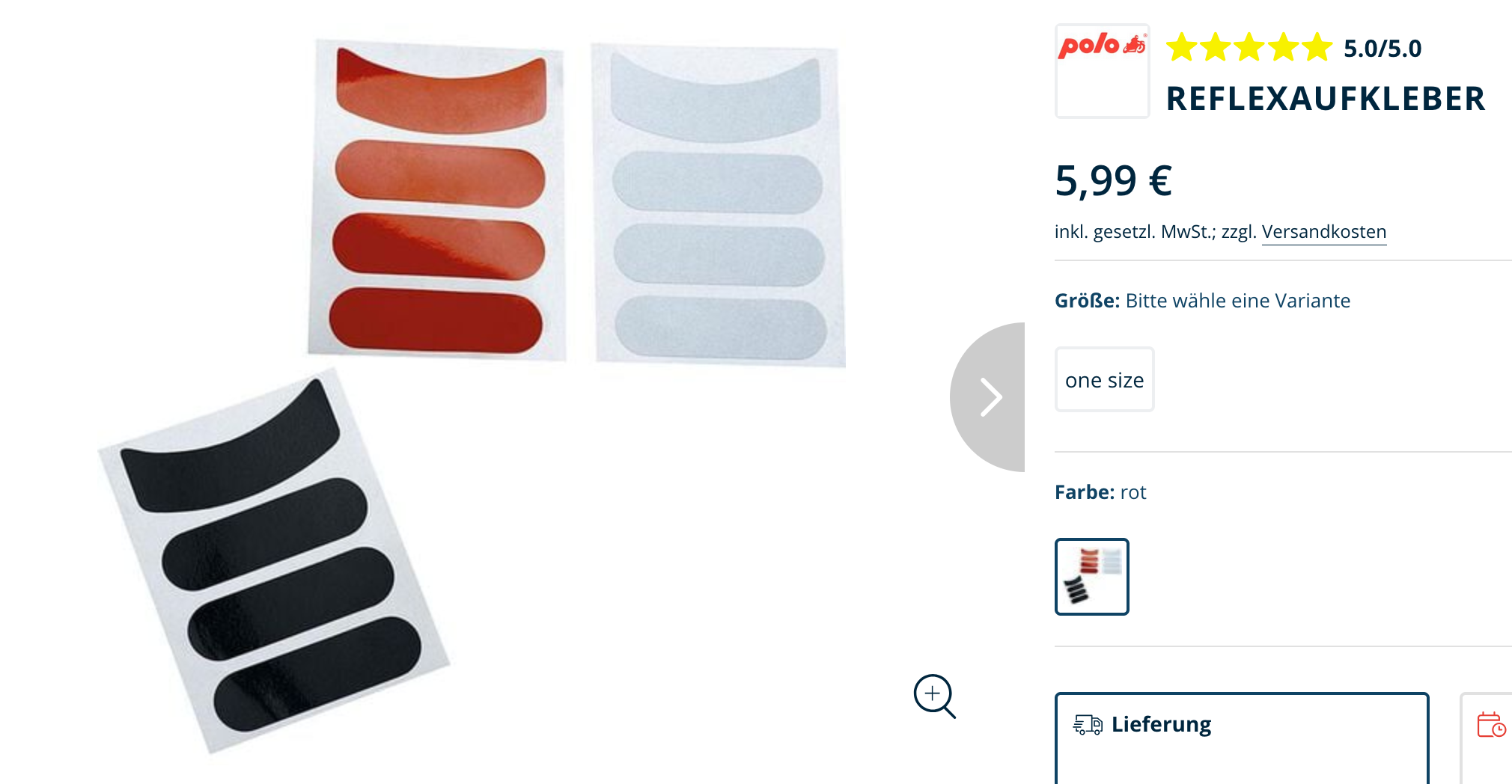

Mal ganz ehrlich, für den Pfennigartikel eine eventuelle Strafe kassieren. Kaufen ankleben fertig. Nach dem Urlaub wieder abgezogen :bye2:
