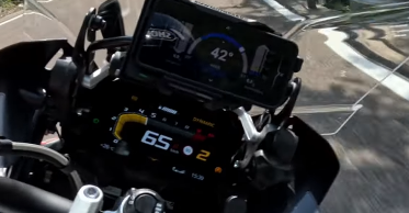

4K geht nicht - aber ich habe es jetzt gesehen. Ja nu ein Gang höher könnte die Sache "entschärfen" - aber es gab mal das Thema hier im Forum, dass der CTA öfter die Traktionskontrolle ausgelöst hat. Irgendwas mit Umfang des Vorderreifens gegenüber des Hinterreifens.
Nimm doch einfach mal den CRA - würde sich vielleicht besser eignen (Für deinen Fahrstil).
Kann man die Traktionskontrolle nicht ausschalten?

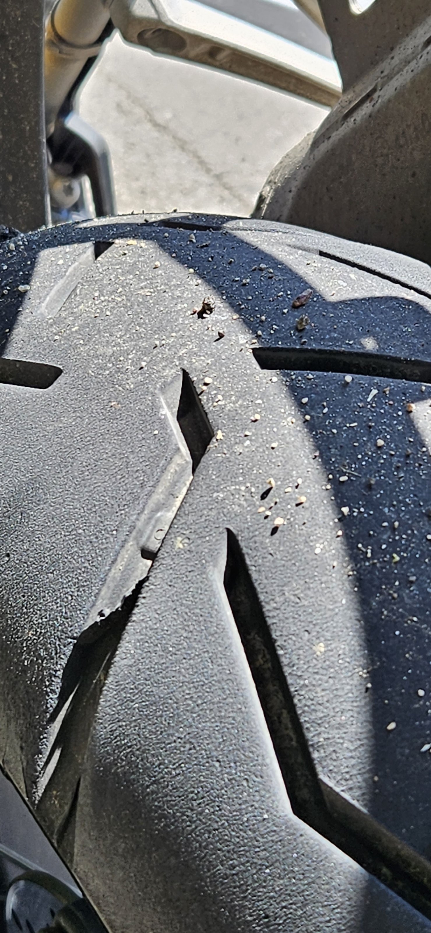

Hallo zusammen
Gibt es ne Option oder Möglichkeit bei der r1250gs die Reifen irgendwie anzulernen?
Ich habe von Michelin Anerkee Adv
Auf CTA 3 V gewechselt.
Mir kommt es so vor als ob die TC nur noch Blinkt und regelt ab mittlerer Last.
Wo Sie vorher aus Kehren schön mit nem leichten Powerwheelie raus kam ist jetzt alles sehr mau.
Bin natürlich im Dynamic unterwegs hab auch mal Pro Versucht mit der kleinsten Regelung bringt aber nix?
zeig mal ein Foto von deinem Reifen

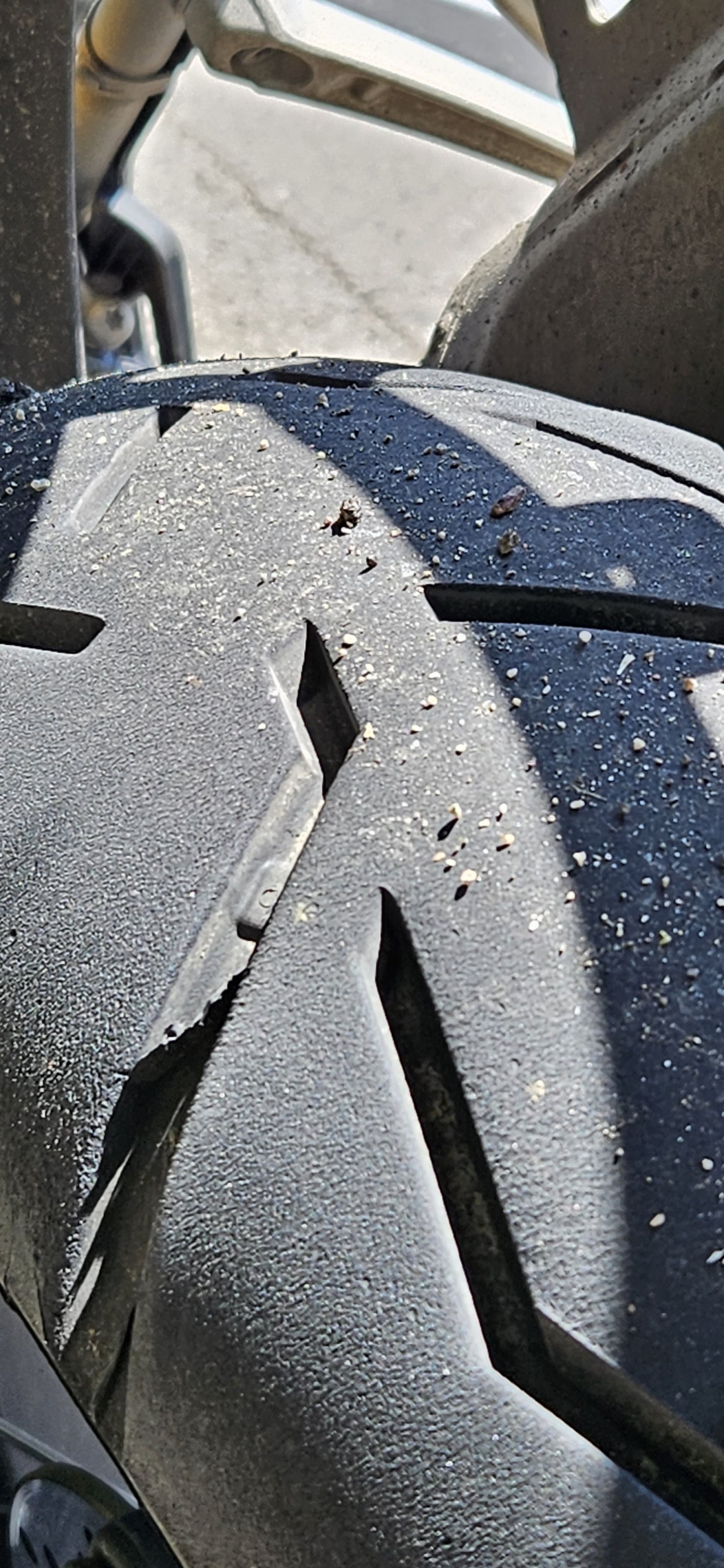

Hallo zusammen
Was du machen kannst: im Dynamic pro Modus die wheelie control abschalten , sowie Abs und Tc deaktivieren. Du fährst das Motorrad in den physikalischen Grenzbereich, und dort musst du es eh selbst beherrschen.

Stimmt, nicht extrem, aber ist so. Und ich finde den Strich auch sehr sauber.

Naja laut Handbuch steht im dynamic quasi mehr oder weniger es so beschrieben, dass ein Abheben bis zu einer bestimmten ° Zahl geduldet wird. Das deckt sich mit meiner Erfahrung. So konnte ich im zweiten bei 3500-4000 U/min voll Aufreißen und sie ist gestiegen ka wie weit blieb da und die Power wurde so geregelt das die GS so gehalten worden ist
Bzgl. Kehre und Wheelie, das ging eigentlich recht einfach, wird so ausgesehen haben wie in der Motogp. Rad schwebt leicht über den Boden und der Lenker ist halt frei.
Du steuerst dann mehr oder weniger mit Deinem Körpergewicht und konterst gegen den Drang in eine Seite zu gehen und kannst die Maschine schon etwas für die nächste Kehre halt zur Seite legen.
Macht halt unheimlich Spaß.
Nur jetzt ist es so wie im Video das ganze sehr abrupt und schon störend eingreift. Vor allem, wenn du dich einmal an das Spiel gewöhnt hast
