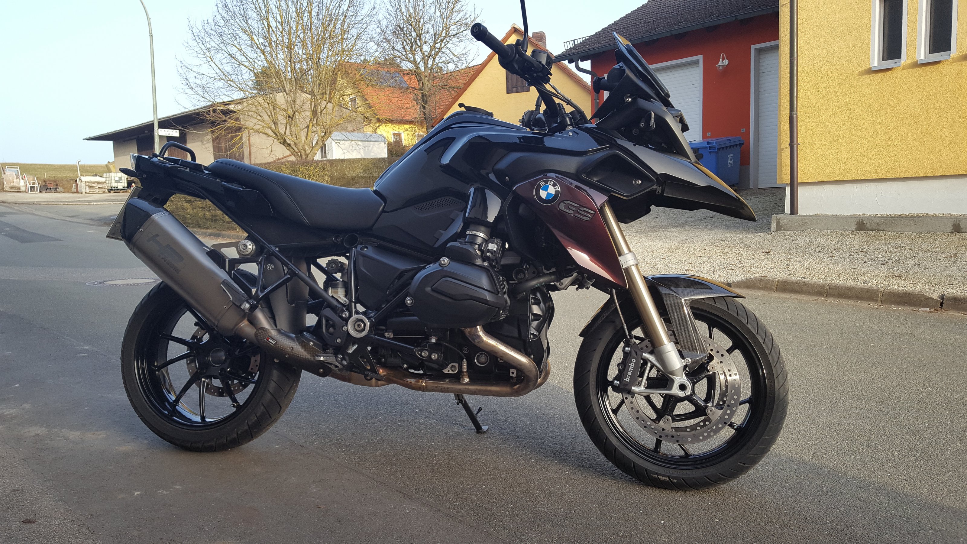

Schönes bike.
Aber so schnell wie in Serpels Video gehts damit auch nicht. Zu schwer und zu wenig Leistung.
