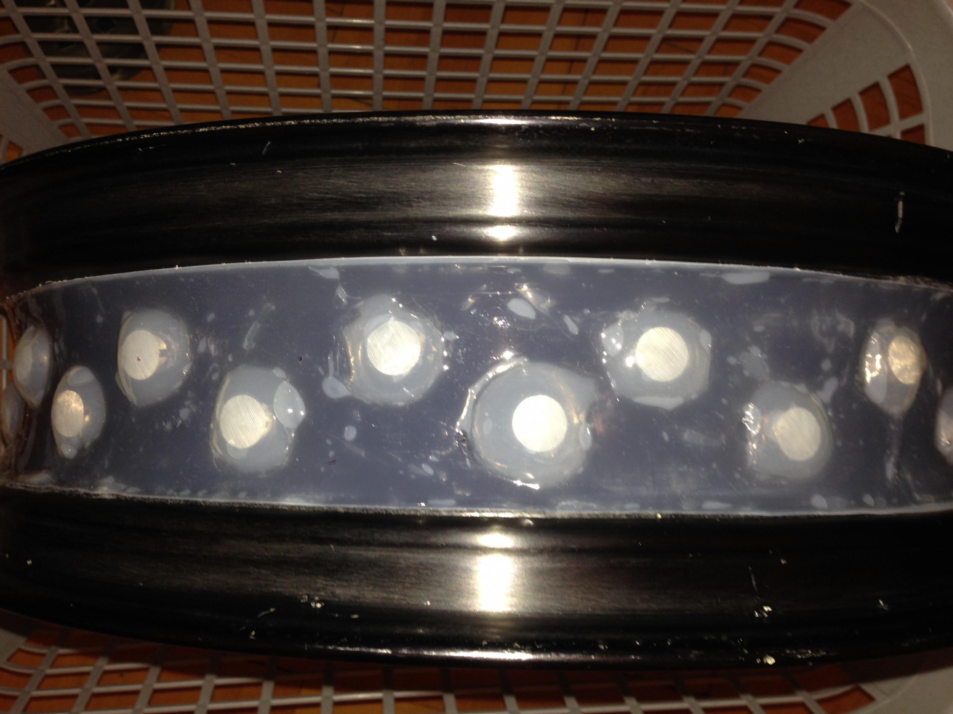

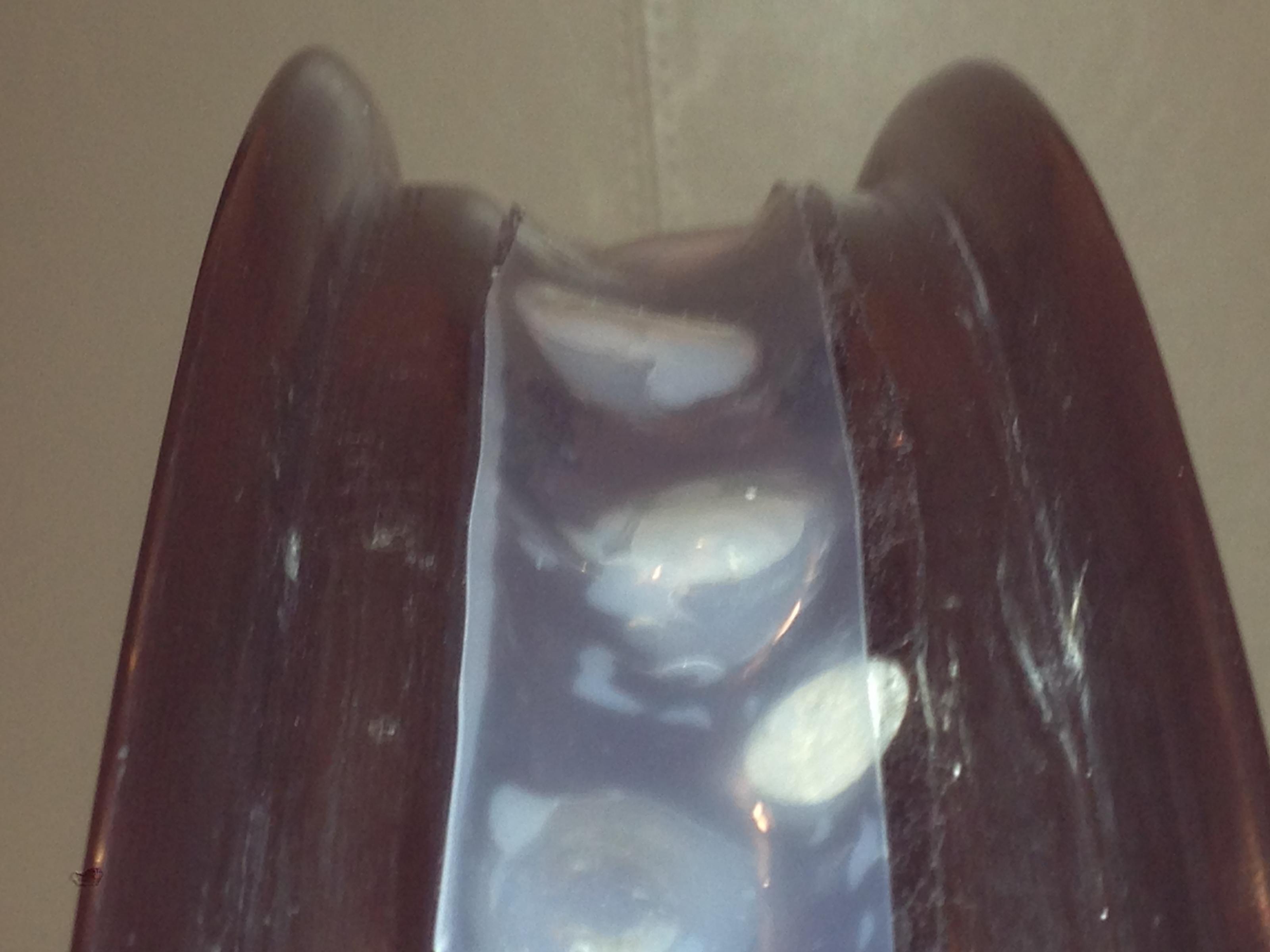

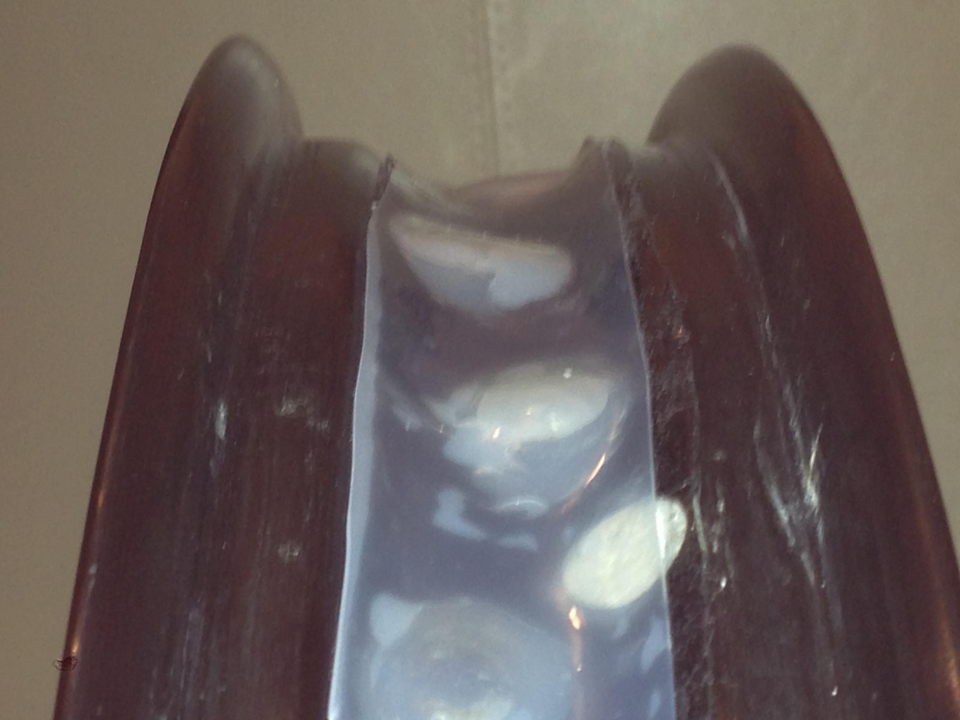

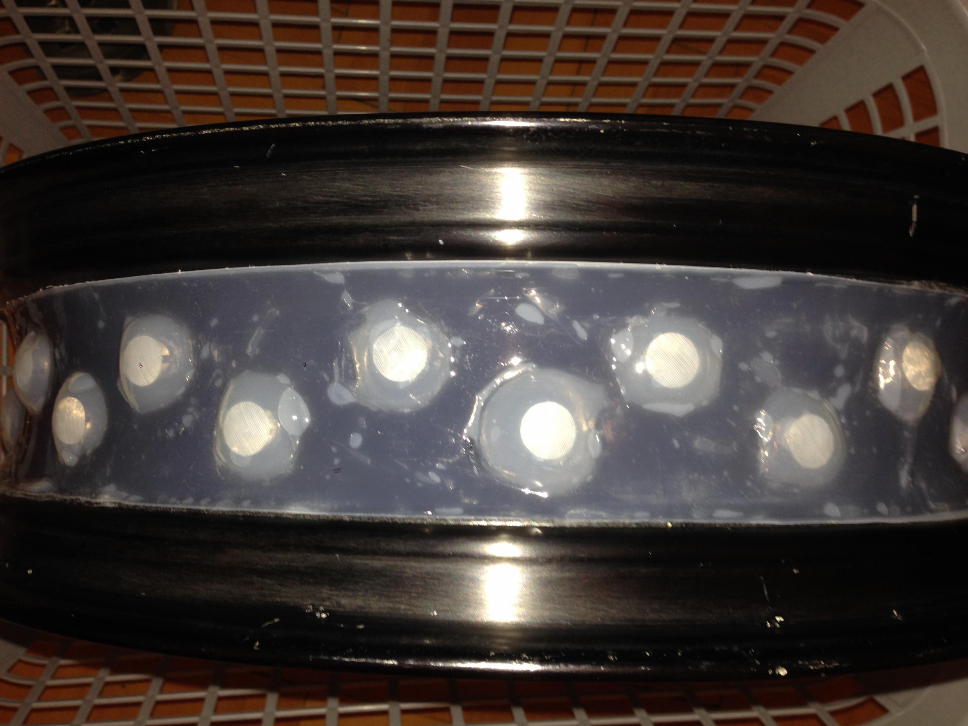

Langzeit ist ja relativ :)
Abgedichtet gestartet bin ich in die Saison 2014, seither ungefähr 40Tkm gefahren und aktuell den 5. Reifensatz (Heidenau K60 Scout) drauf.
Zuerst hatte ich es mit einer speziellen Klebefolie von Webbike Japan versucht, das hat hinten gut geklappt, aber vorne ist die Felge zu schmal dafür. Die relativ steife Folie stand aus dem tiefen Teil des Felgenbett ein bisschen heraus und wurde dann beim Reifenwechseln etwas abgelöst und war nicht mehr dicht zu kriegen.

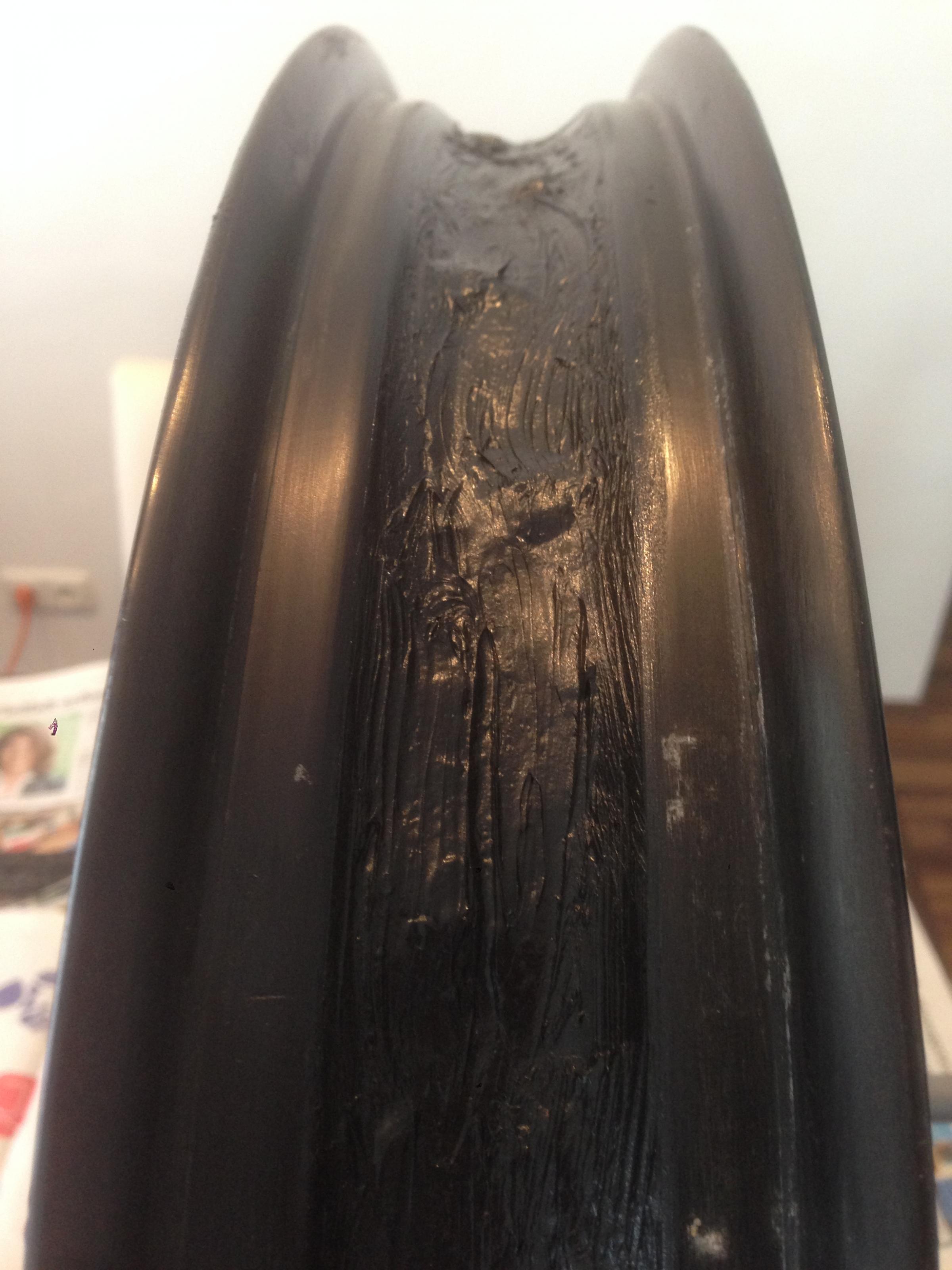

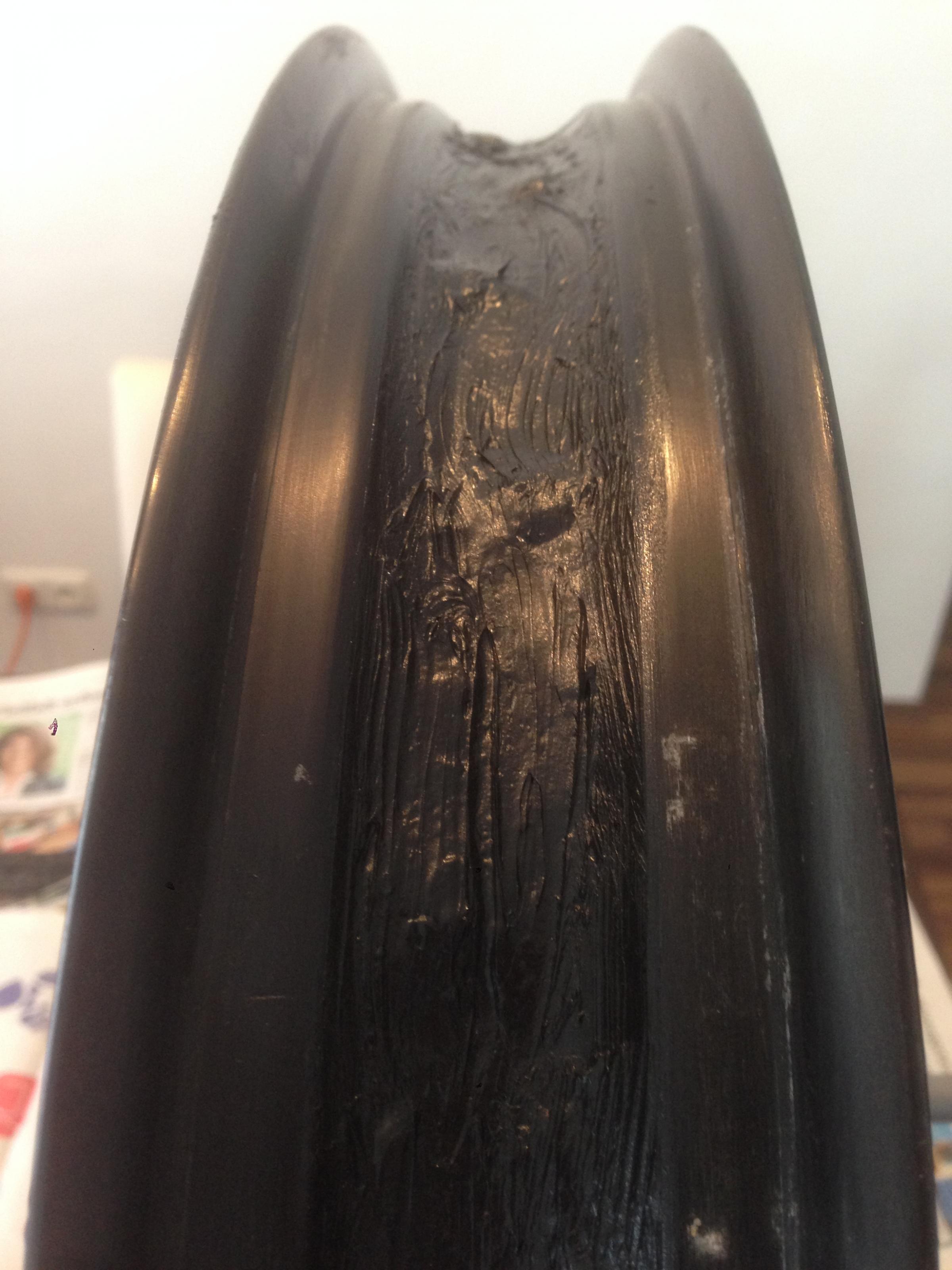

Mit Sikaflex ist das natürlich kein Problem. Ich habe das Felgenbett ordentlich gereinigt und dann eine dicke Schicht Kleber aufgebracht und dabei besonders darauf geachtet, dass rund um die Speichennippel der Kleber ordentlich aufgetragen ist.

Möchte mich ganz herzlich bedanken für den Tipp werde es dann beim nächsten Reifenwechsel auch so machen.
Danke auch für die Bilder.
