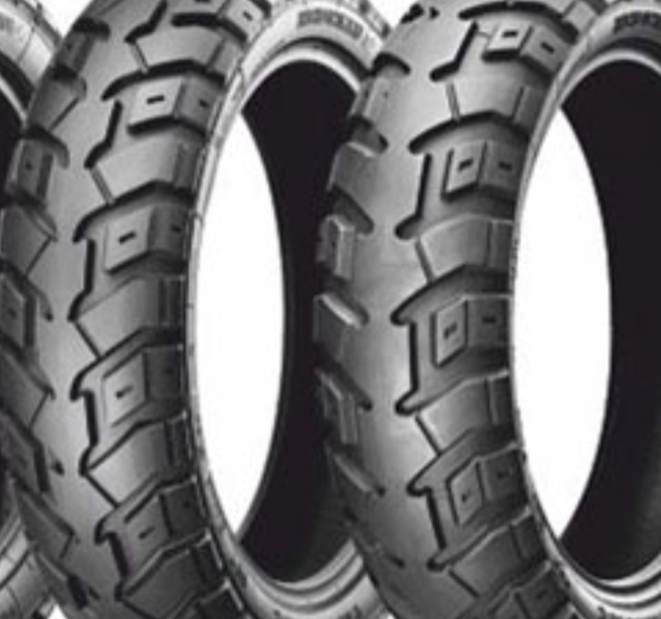

Der Reifenhersteller bestimmt durch "Messlöcher" (wie bei Slicks), an welchen Stellen sein Reifen die 1,6mm zu erfüllen hat.

Sowohl bei Auto-, als auch bei Mopedreifen sind im herstellerdefinierten "Hauptprofil" die TWI-Markierungen. Im "Nebenprofil" nicht.
Gemessen wird daher bei Kontrollen in den Rillen genau bei/neben den TWIs.
Bei den alten Pkw-Reifen war das Hauptprofil meist rausgezogen bis zu den Schultern.
Bei Spurfehlern mit außen o. innen stark abgefahrenen Flanken waren die ansonsten noch gut profilierten Reifen sofort illegal.
Weil bei modernen Reifen dort oft gar kein Profil mehr ist, ist eine Beanstandung nicht mehr ganz so "einfach".
Bei manchen Mopedreifen laufen die Hauptprofile nach außen schleichend aus, ohne scharfe Begrenzung, und verkürzen sich bei Verschleiß von außen her bzw. verschwinden ganz.
Wenn man das neue, originale Profil nicht kennt, kann man daher keine zuverlässige Aussage treffen, ob noch legal o. nicht mehr,
Schwarz/weiß verschiebt sich Richtung grau/grau...

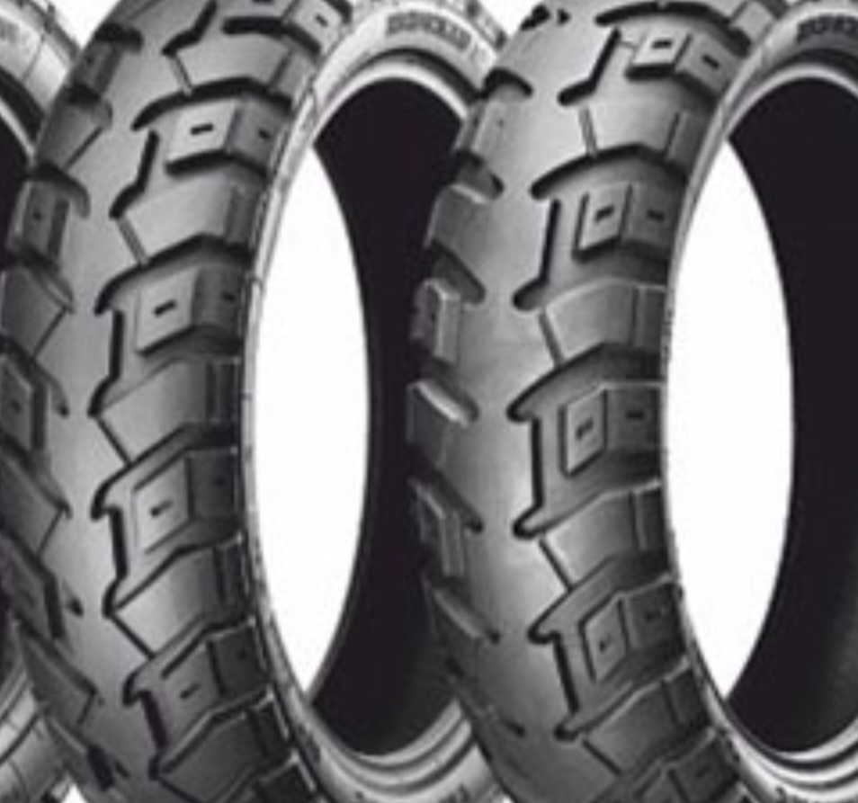

Bein Angel GT II von Pirelli kommt finde ich noch erschwerend hinzu das die Mittelrillen am Vorderreifen so eng sind das ich da mit meinem Profilprüfer kaum in die Rillen reinkomme..

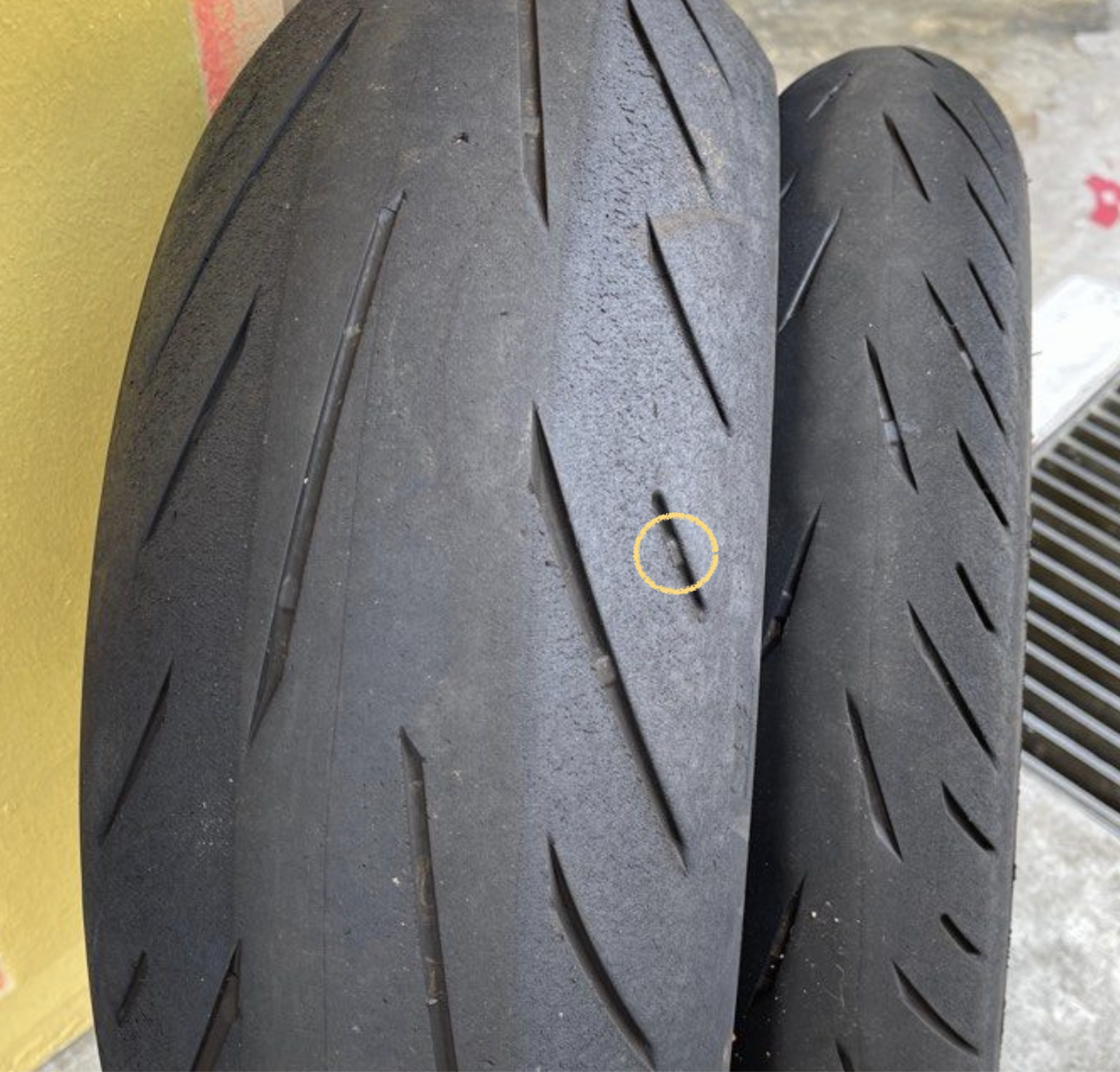

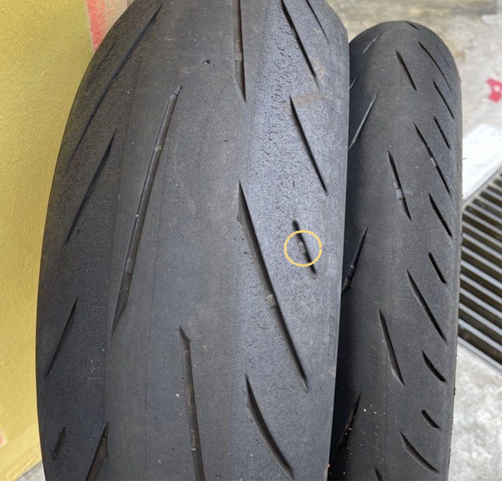

Zum Beispiel der S22 besitzt auch in den äußersten, kurzen und kleinen Profilrillen diese TWIs, die zeigen, dass auch dort die 1.6 mm nicht unterschritten werden dürfen:
(Netzfund)

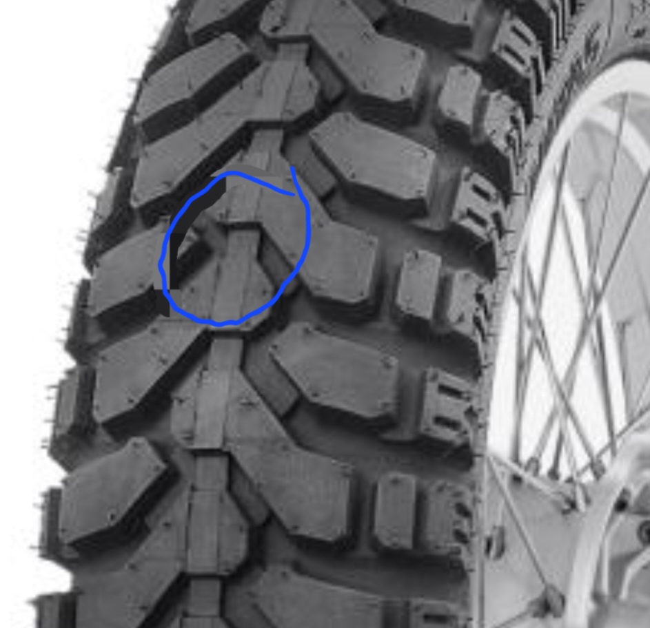

Ich fahre dem Mitas E07, der hat einen Mittelsteg. Nach der Definition bedeutet das, dass er über dem Mittelsteg 1,6mm haben muss?
Wie passt dann das mit den Heidenaus zusammen, die haben in der Mitte nichts?

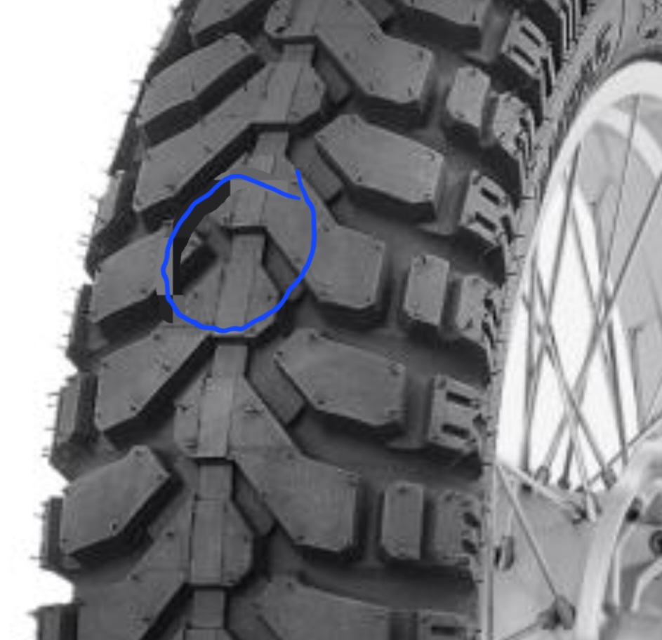

Die Stollen über dem MittelSteg ist ein kein ist Profil.
dieses sind nur die schrägen Hauptrillen. Gemessen wird auf den Grund, dicht von Profil zu Profil.
ebenso beim K60Scout, die dünnen Schrägen Rillen . Wie auch die schlitze in den Außenstollen sind Muster und nicht messrelevant.
nach deinem Hinweis wären alle Nicht Stollen unzulässig.
die Realität zeigt aber das Gegenteil

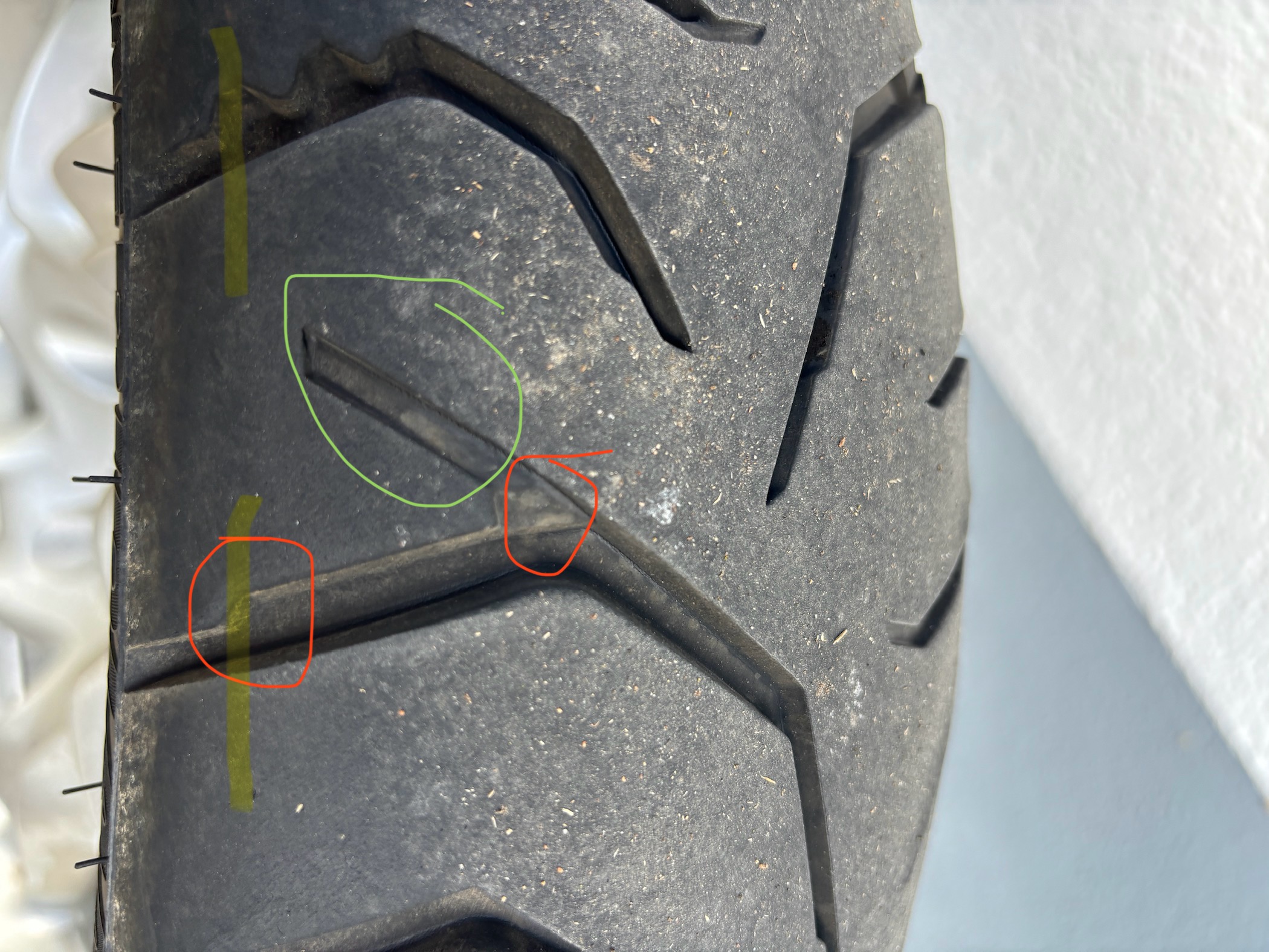

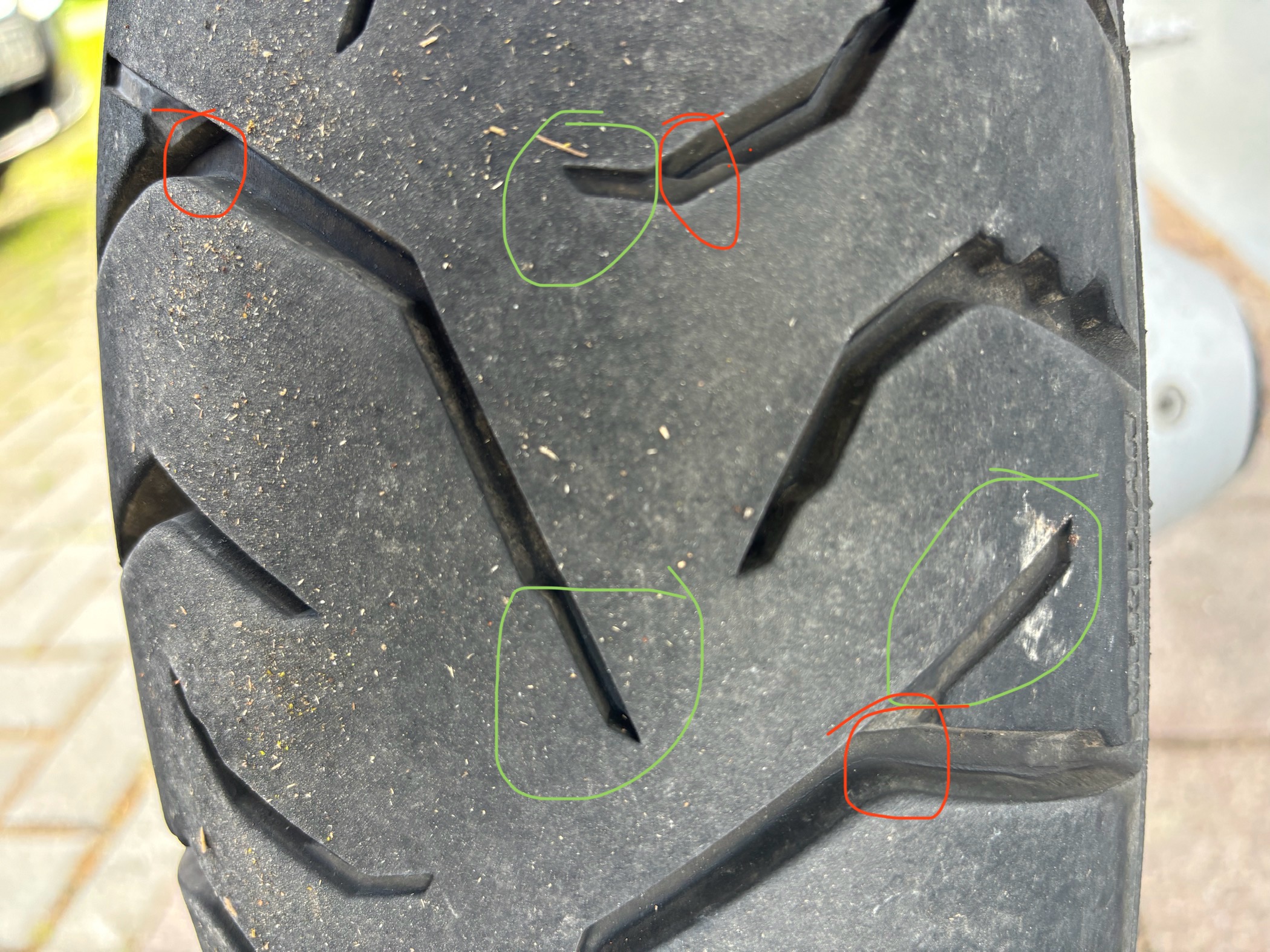

Meine aktuell montierten Meridian (die seitlich noch zu prüfenden Profil scheinen Markierungen aufzuweisen…)
Seitlich der gelb gekennzeichneten Marken (an denen noch TWI vorhanden) ist die Profiltiefe wohl nicht mehr relevant…
grün markiert: „Nebenprofil“
hellrot markiert: „TWI“
gelb: „seitliche Begrenzung der relevanten Fläche“
