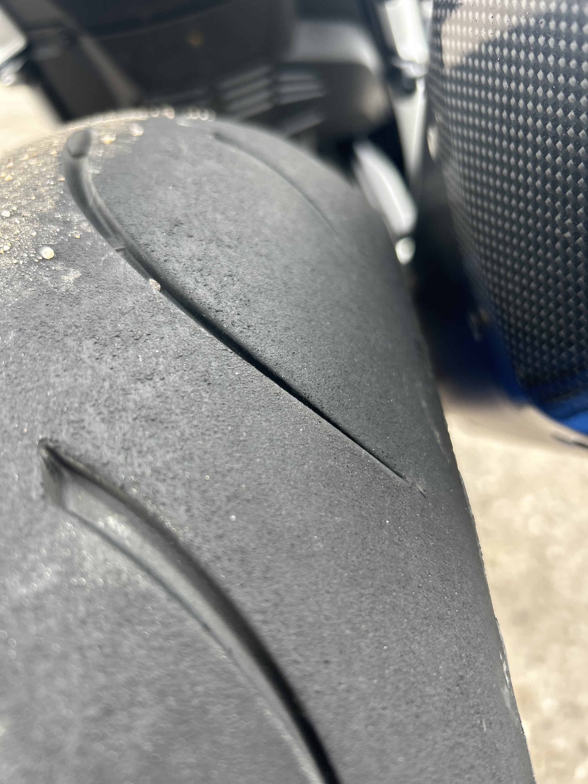

Moin.
Ich möchte bitte keine Reifenbild Diskussion anzetteln, aber weiß jemand sicher auf wie viel % der Reifen mind 1.6 mm haben muss ? Waren das nicht 3/4 der Lauffläche ?
Mir machen die Flanken bisschen Sorgen.

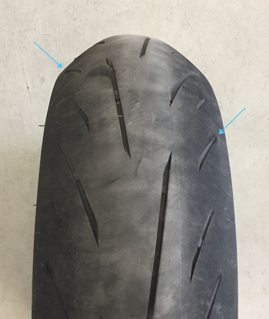

Sind die Hauptprofilrillen irgendwo unter 1.6 mm ist der Tausch angesagt - so wie zum Beispiel hier:

Das passt aber nicht hierzu:
Der Zusatz "der etwa 3/4 der Laufflächenbreite einnimmt" ist überflüssig und führt zu Fehlinterpretationen, wie man im Filmchen oben sieht.
Sämtliche Rillen des Hauptprofils müssen mindestens 1.6 mm aufweisen, nicht nur 3/4 der Hauptrillen. Dass die Hauptrillen meistens nur etwa 3/4 des Laufflächenbreite einnehmen, tut absolut nichts zur Sache.

Ich verstehe es nicht so wie Serpel.
Ne, der Zusatz ist schon richtig.
KORREKT.
Bedeutet, dass bspw die Ränder komplett ohne Profil sein können, wie bei deinem Foto
Korrekt
Nochmal in meinen Worten:
Der Gesetzestext sagt:
Das Hauptprofil muss am ganzen Umfang eine Profiltiefe von mindestens 1,6 mm aufweisen;
als Hauptprofil gelten dabei die breiten Profilrillen im mittleren Bereich der Lauffläche, der etwa 3/4 der Laufflächenbreite einnimmt.
Also:
-Das Hauptprofil nimmt ca. 3/4 der Laufflächenbreite ein
---> Die Ränder müssen kein Profil haben
-Das Hauptprofil muss im gesamten Umfang mind. 1,6mm aufweisen
---> Bedeutet für mich, dass das Hauptprofil sowohl in der Mitte 1,6mm haben muss als auch etwas weiter zum Rand hin. Überall 1,6mm
