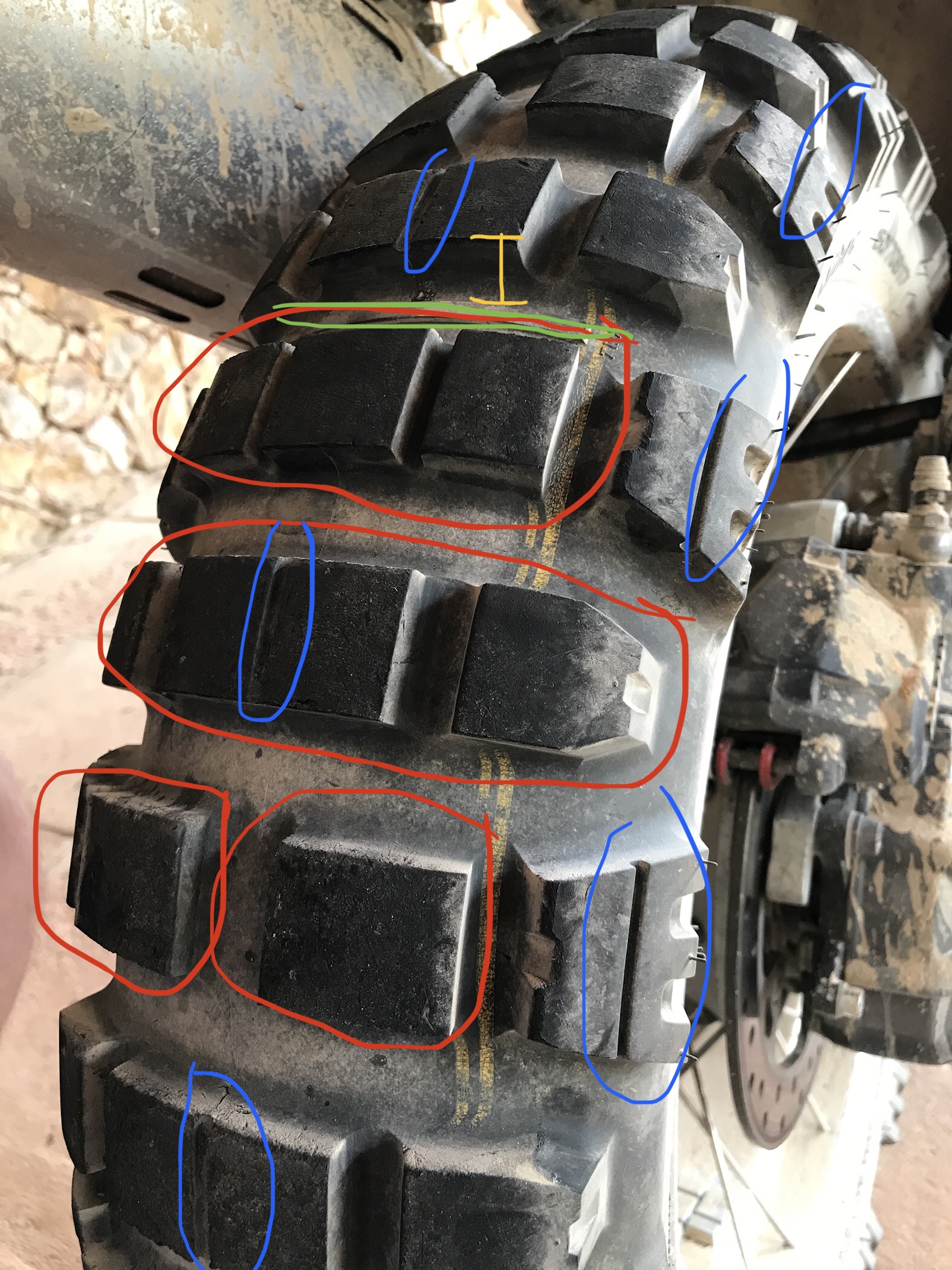

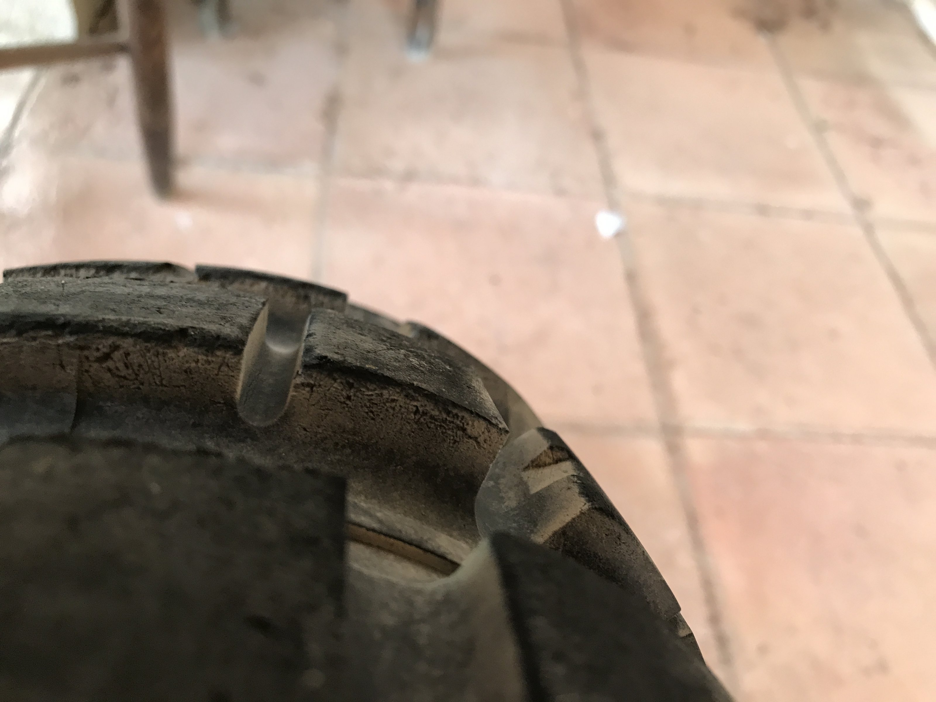

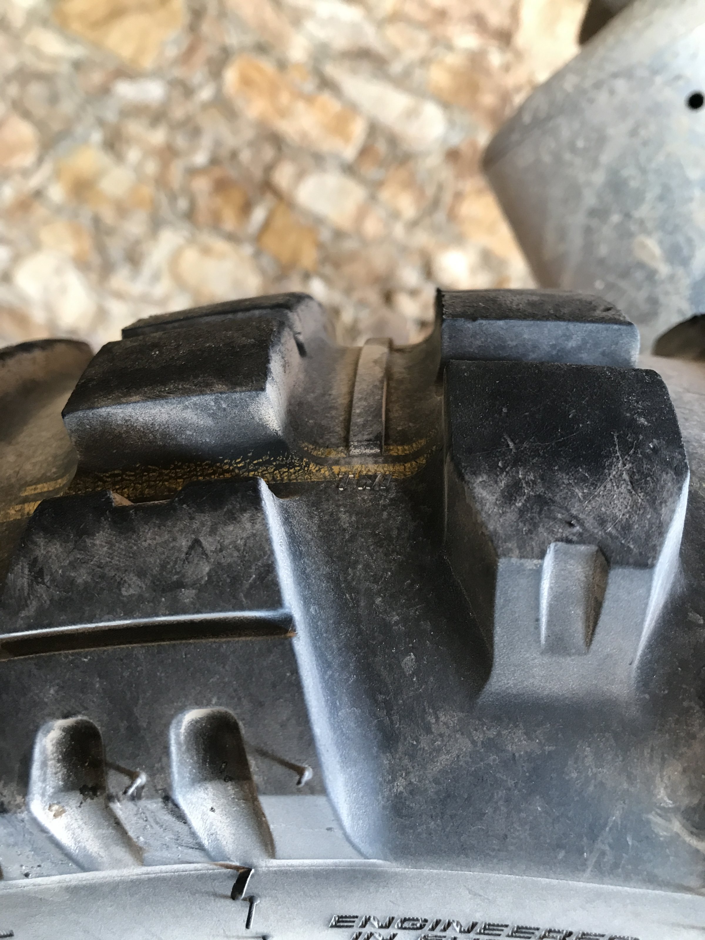

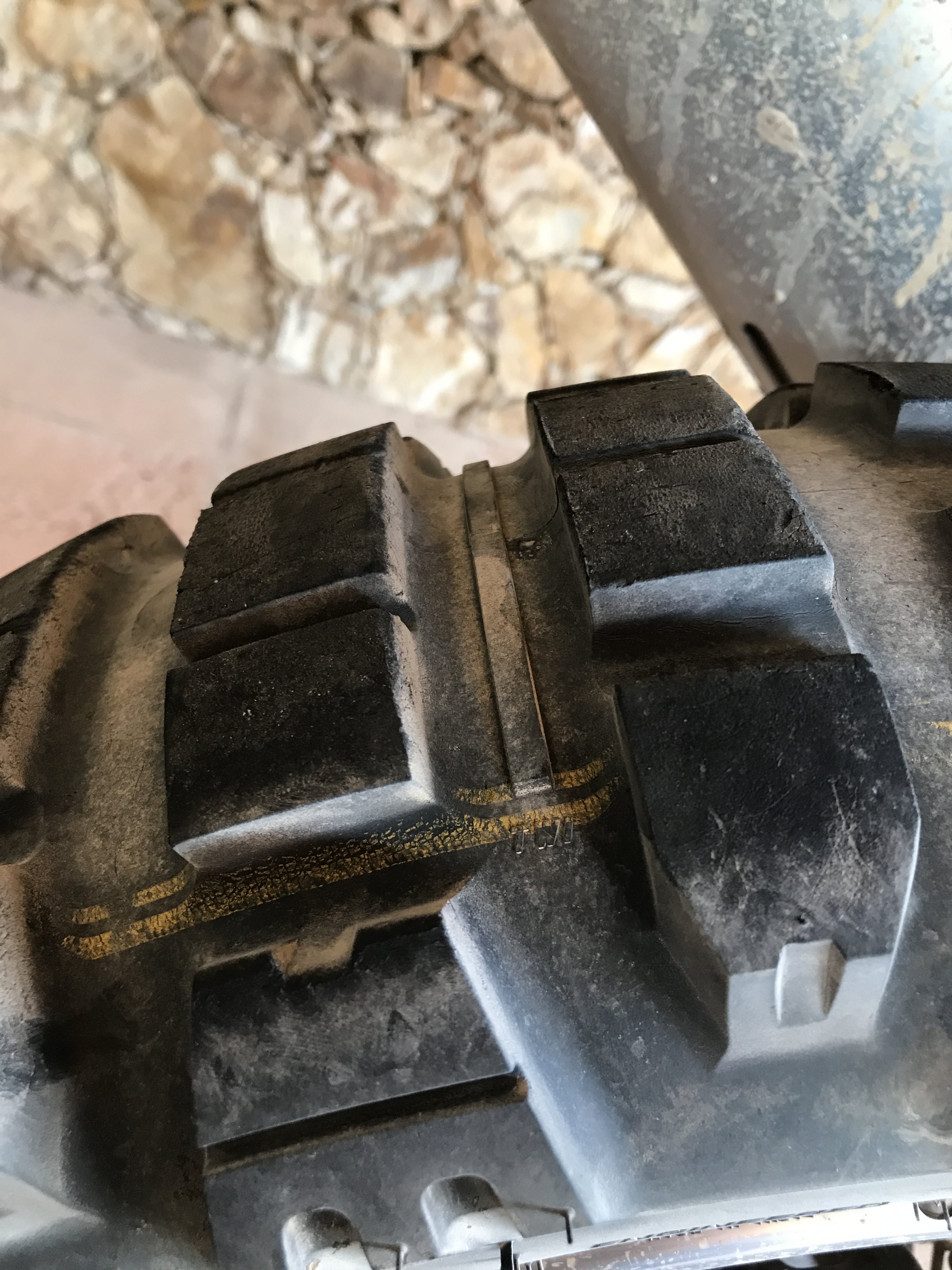

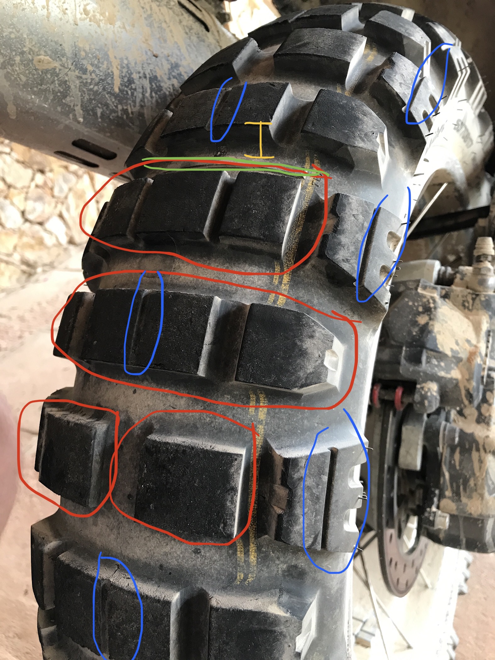

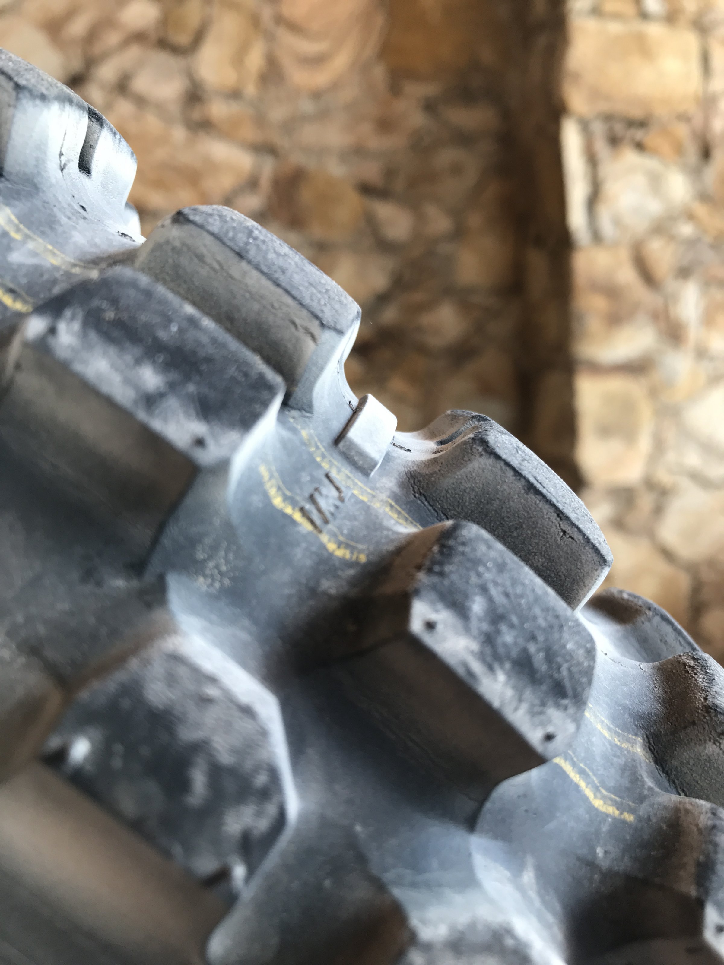

Kurvenkratzer1200
Kurvenkratzer1200
18.07.2015
BeitrÀge
1.230
Neuenstein Ba-WĂŒ
R 1200 GS Rallye 2012, XT 600 E 1997

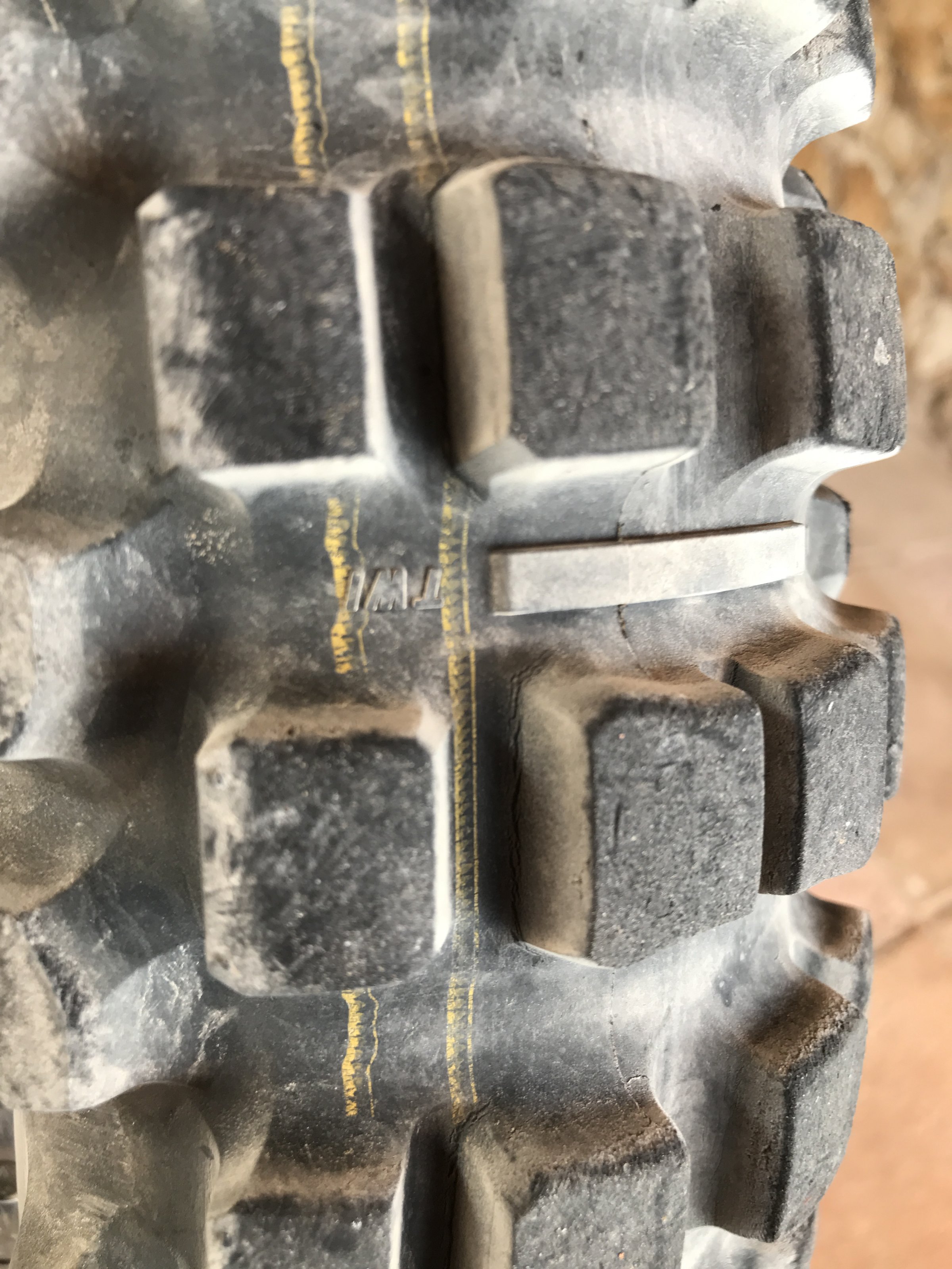

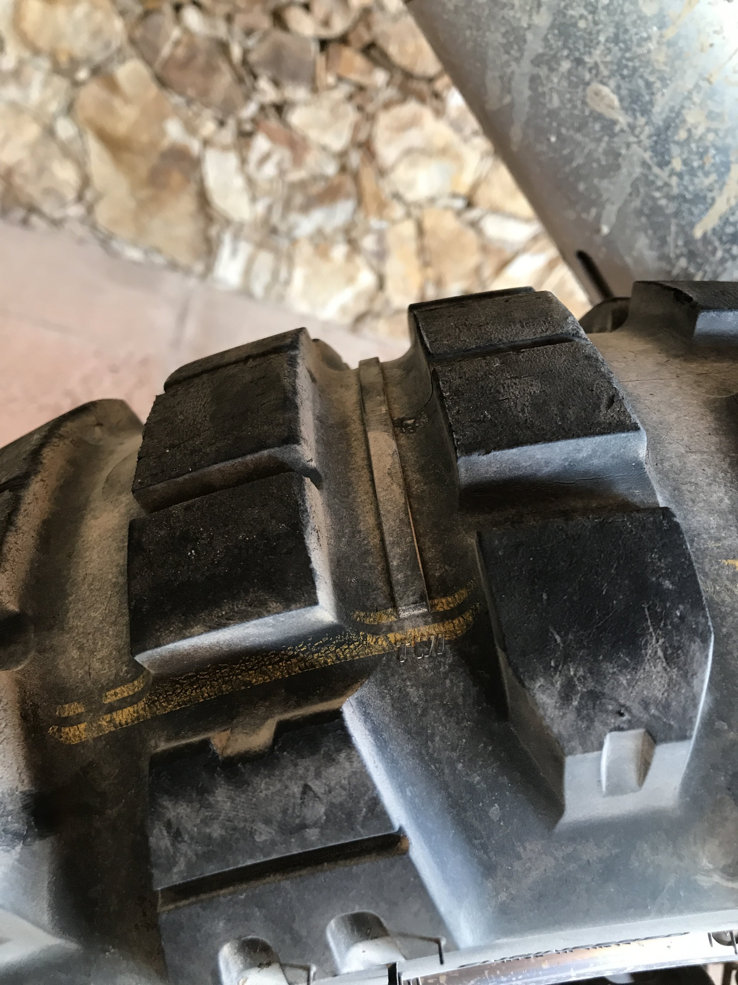

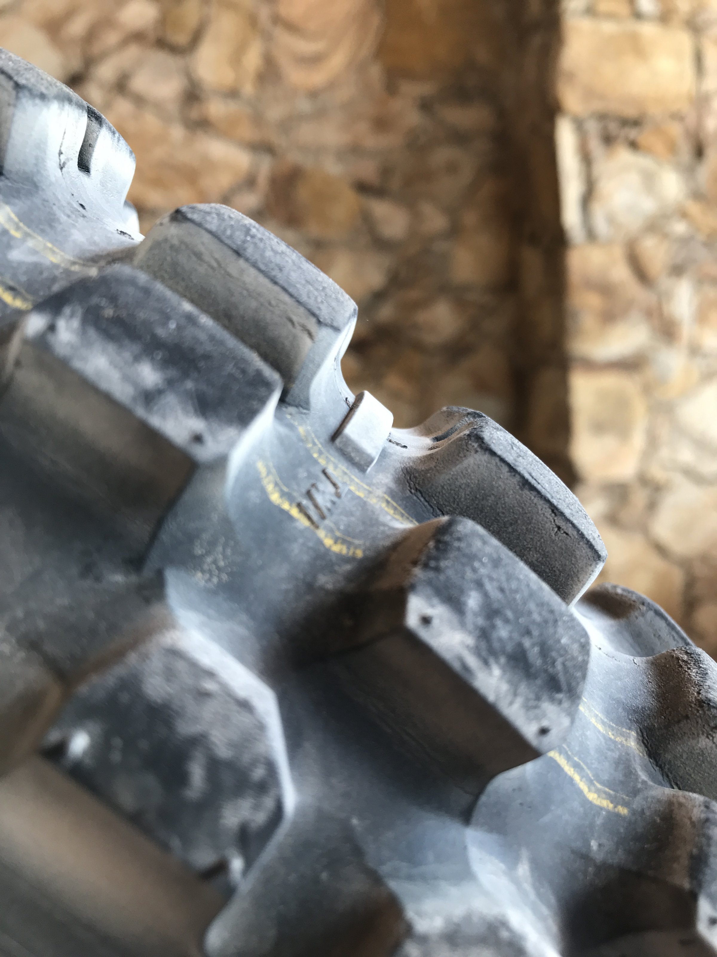

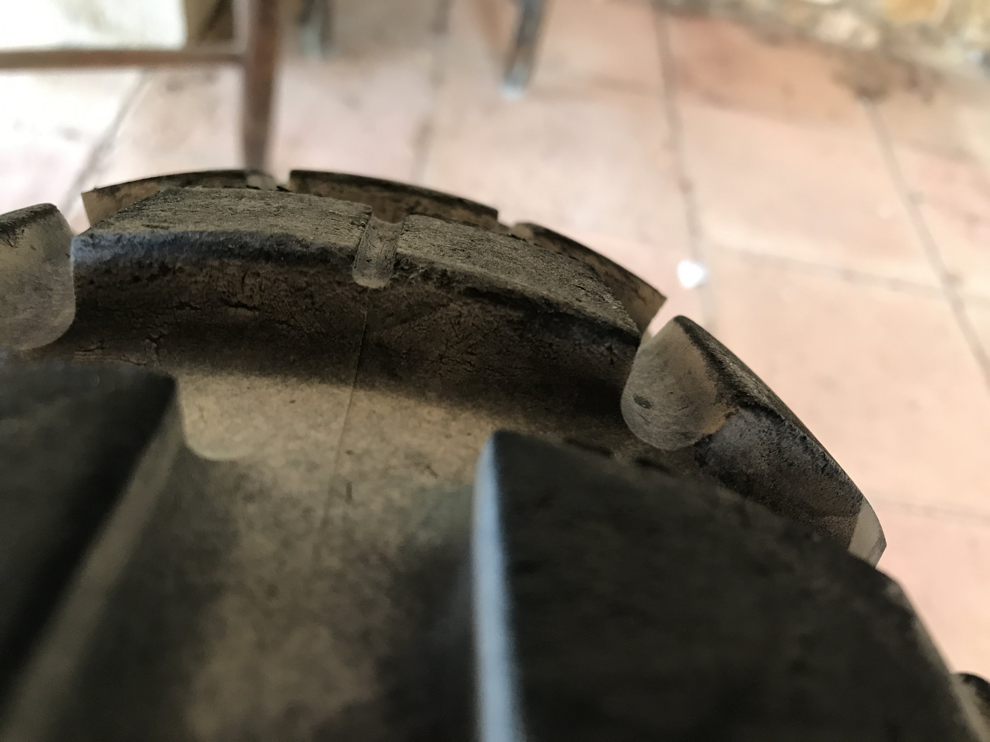

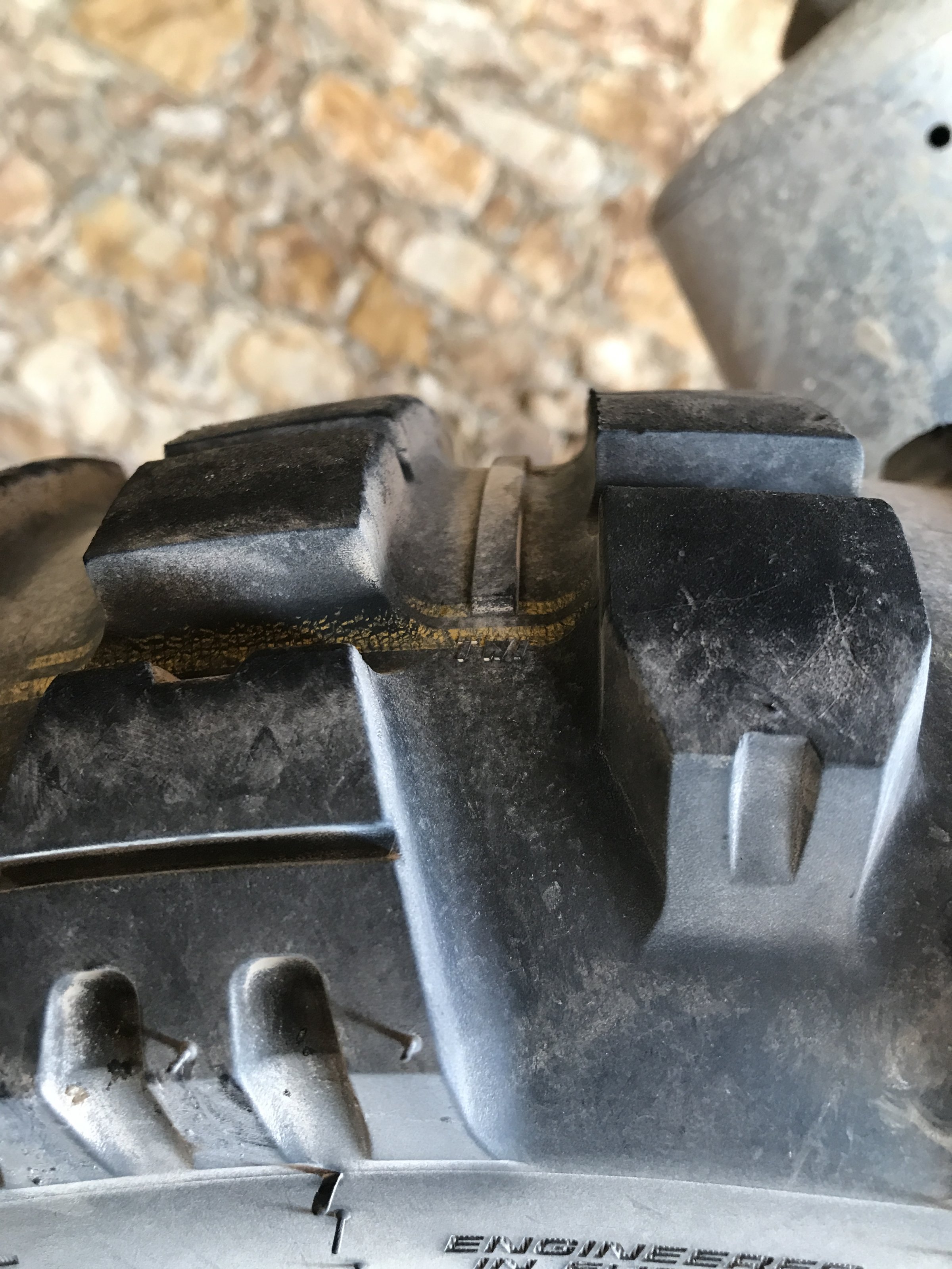

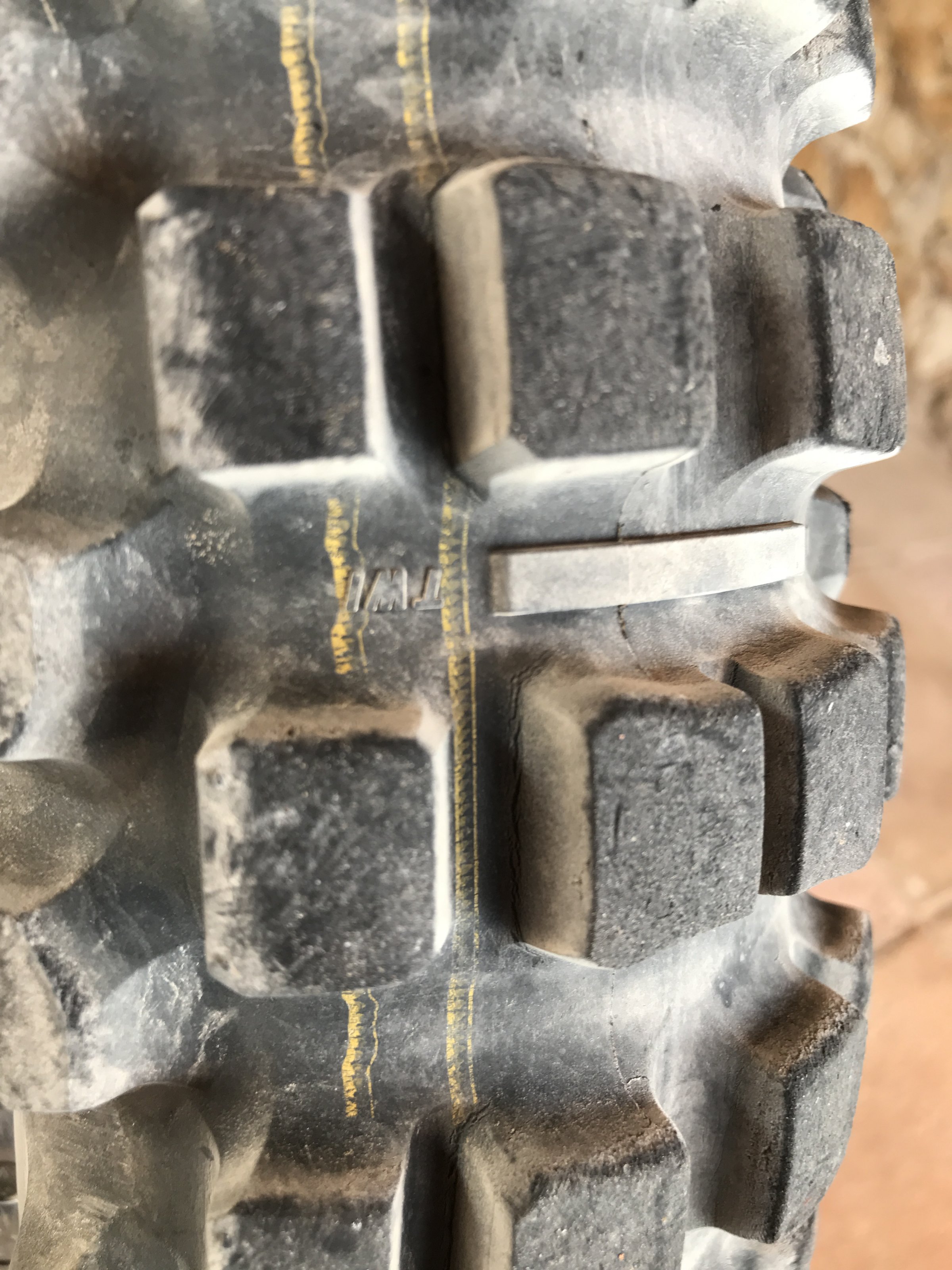

Reifen mind. 1.6 auf wie viel % ?
Wenn ihr euch unsicher seid, empfehle ich den Mitas Enduro Trail XT+ .
Der hat im Hauptprofil ( genug davon) die TWI als Balken quer zum Profil ausgefĂŒhrt.
Die weniger tiefen Rillen sind nicht messrelevant
Rot: Hauptprofil
Blau: Nebenprorfil/ Muster
GrĂŒn: TWI
Gelb: Messrelevante Stollenhöhe

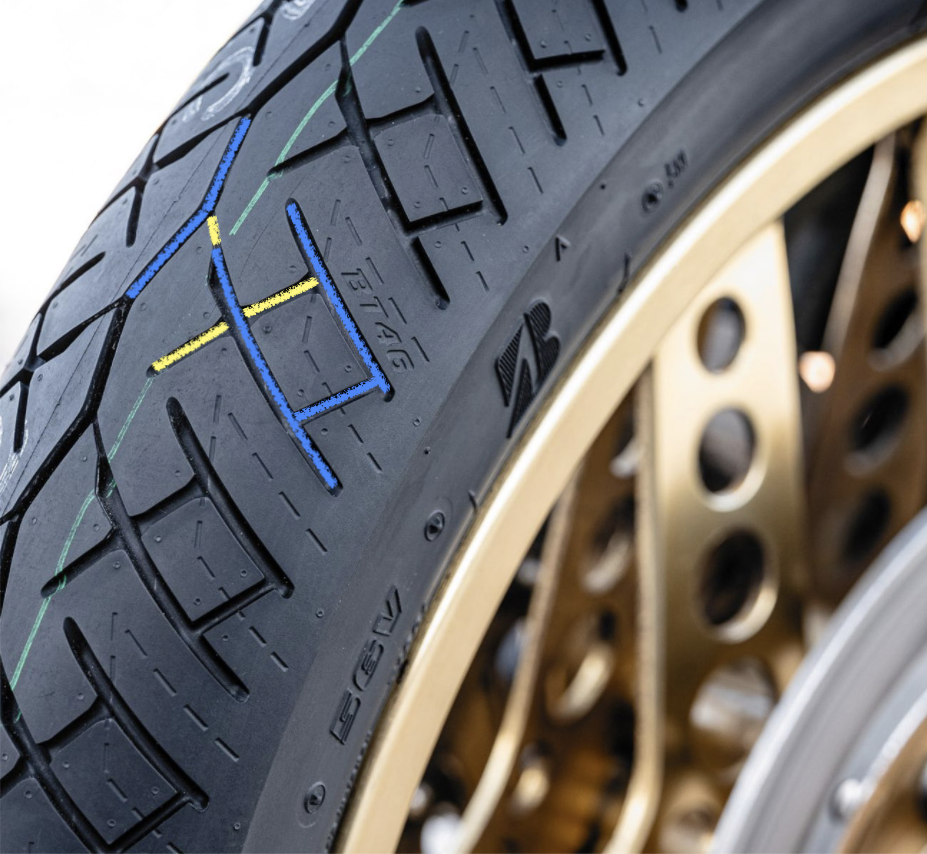

Hier mal Bridgestones BT46 als Anschauungsobjekt fĂŒr Rillen des Hauptprofils und solche des Nebenprofils:
Die blauen mĂŒssen in CH ĂŒberall 1.6 mm aufweisen. Und in D vermutlich auch, nur wird es dort von der Polizei möglicherweise etwas entspannter gesehen.
