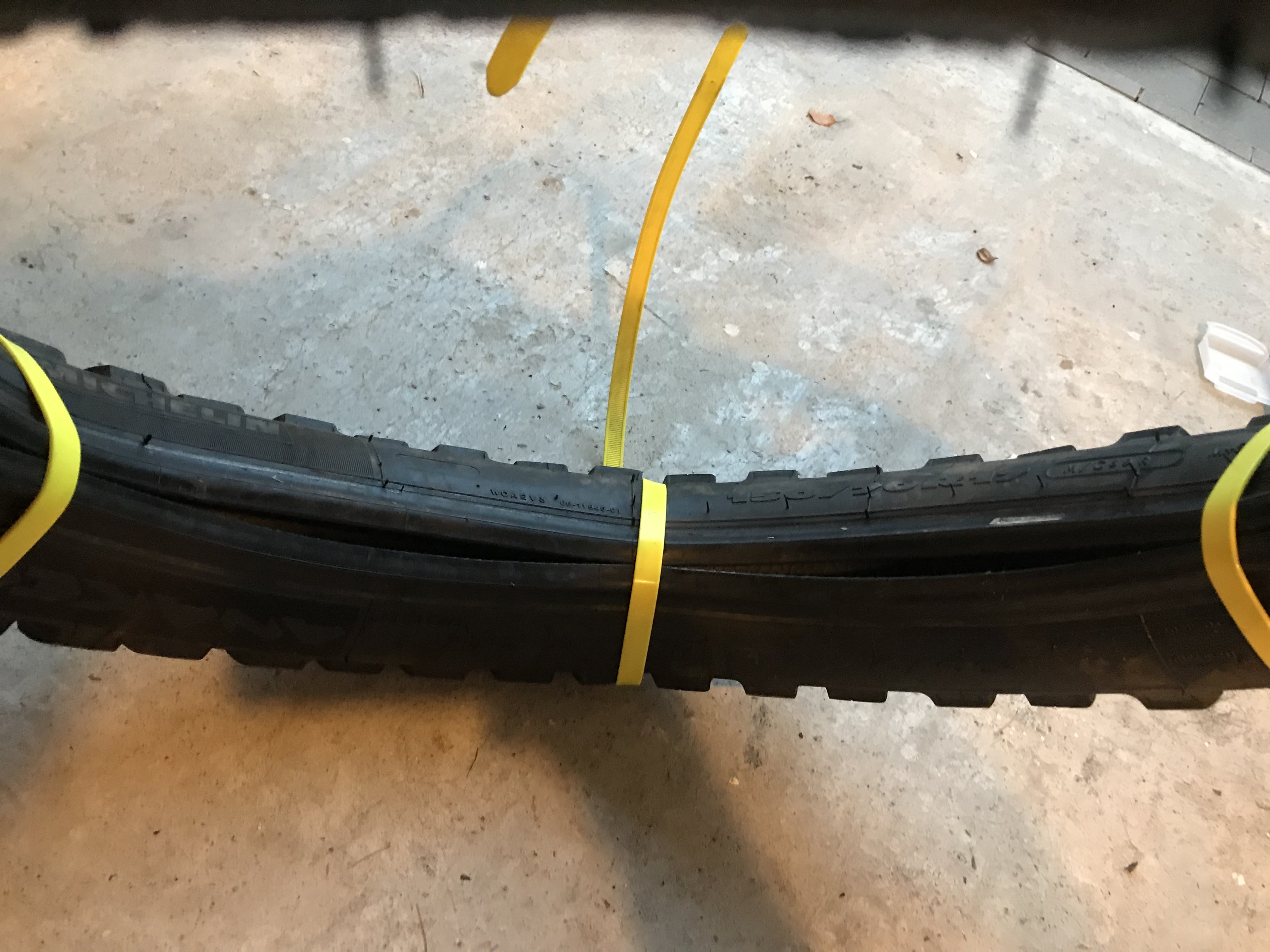

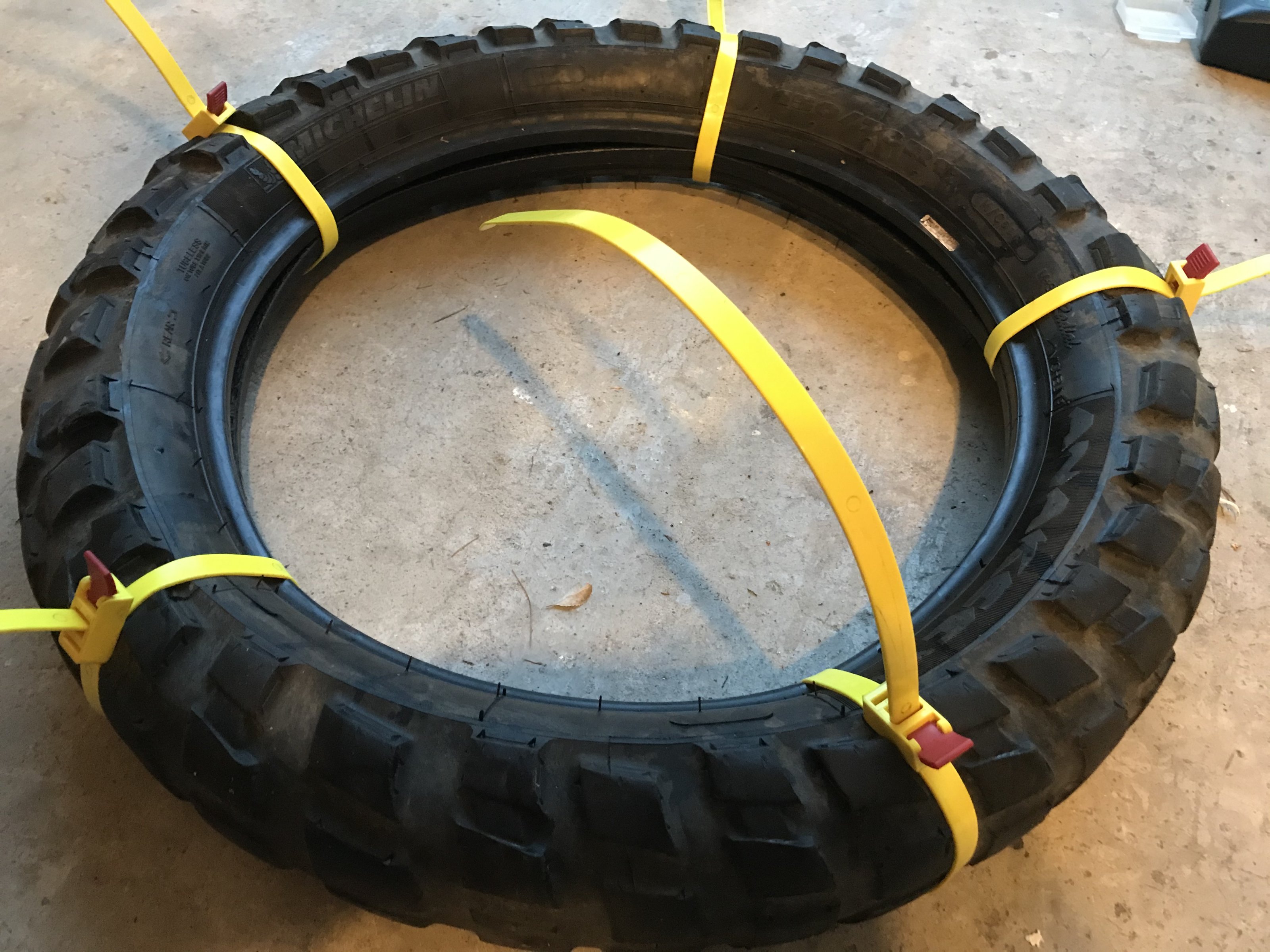

Hallo Frank,
stimmt, vergessen hier zu schreiben. Wir haben damit schnell die Reifen runter gemacht und neu aufgezogen. Wie beschrieben vorgegangen. Nur zu empfehlen

Hi Werner,
nur für mich zum Verständnis:
In den so präparierten Reifen drückst Du mittels Flutschi "einfach" die Felge/das Rad rein bzw. raus?!
Ich hab nicht etwa vor, das aus Jux und Tollerei ohne Not nachzumachen, mein Reifenfuzzi nimmt nen 10er für die Montage. Aber für "unterwegs" bin ich immer sehr offen für clevere Problemlösungen aller Art.

Hallo Rainer,
so habe ich es letztens gemacht und wenn ich unterwegs bin, muss Shampoo oder sowas herhalten dafür. Zu Hause habe ich dieses Reifenzeugs genommen als Flutschmittel.

Hallo Rainer
Eher umgekehrt. Ich leg die Felge auf die Kanthölzer und drück den präparierten Reifen drüber. Funktioniert gut. Straßenreifen sind geschmeidiger als störrische Stollen. Wenn der Reifen gut gewärmt ist geht auch das relativ flutschig.
