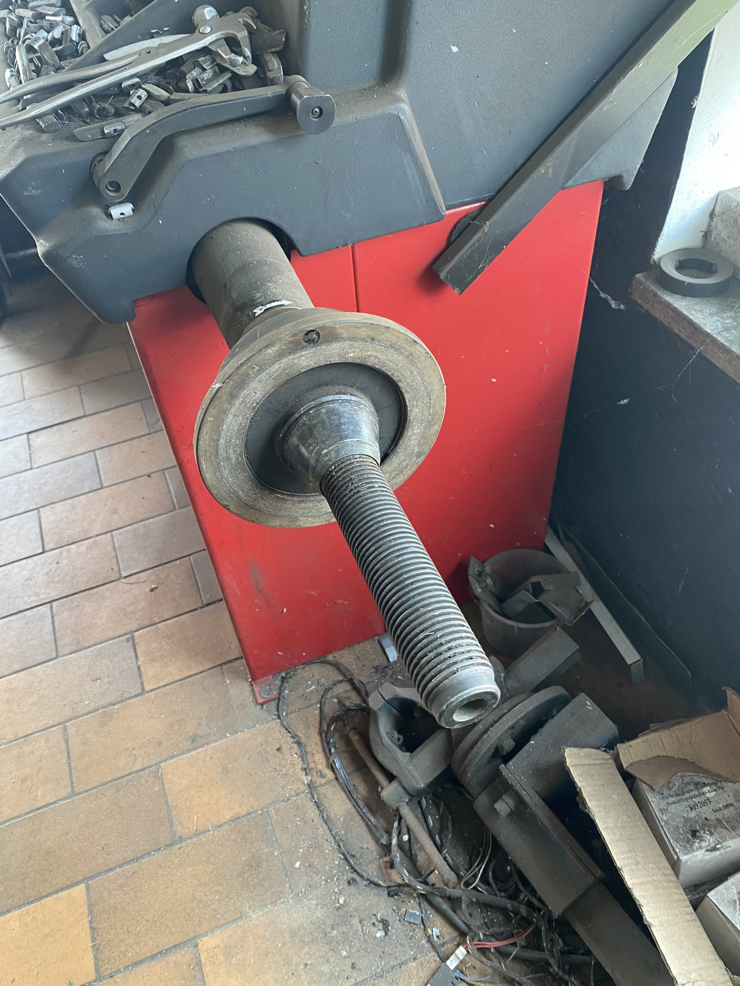

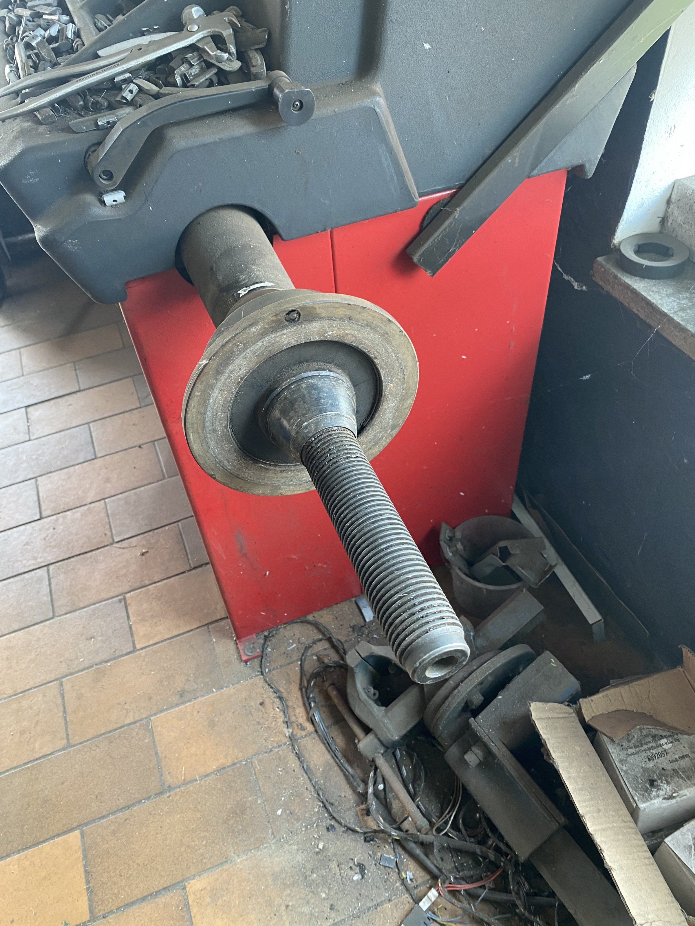

Kurze frage an die Profis: ich habe einen Nachbarn der verfügt über alles was man zum Reifenwechseln braucht (kleine Autowerkstatt). Der sagte mir aber, dass er nicht so ohne weiteres die Reifen meiner GS 1250 auswuchten kann. Gibt es dazu manuelle möglichkeiten? Ich habe mal so eine Art Ständerwerk gesehen...
umdieEcke
umdieEcke
07.09.2017
2.025
Falkensee
R1150GS
der braucht bestimmt einen Adapter Achsadapter BMW 5-Loch
Philiam
Philiam
23.03.2021
932
Rheinland
R 1250 GS Exclusive Bj. 2020, Husqvarna Svartpilen 125
Na die Wuchmaschine sieht so aus:
Frage ist halt ob die Felgen da drauf passen… 4cm Durchmesser?
Philiam
Philiam
23.03.2021
932
Rheinland
Was ich eigentlich meinte ist eine Art Ständer in dem sich jedwedes Rad einfach "einhängen" lässt, um dann manuell auszuwuchten. Ich finden den Link dazu leider nicht mehr, googel aber noch mal ...
Philiam
Philiam
23.03.2021
932
Rheinland
@umdieEcke Danke, aber: "Durch die Universalachse mit den mitgelieferten Konen können nahezu sämtliche Motorradlaufräder mit einem Achsdurchmesser von 12 bis 25 mm positioniert werden. " Das wird fürs Hinterrad nix, oder?
GS-Hannes
GS-Hannes
02.05.2021
574
Da brauchst Du halt den Adpater (kostet neu um 60 Euro) , dann geht auch das Hinterrad. :) Der passt lustigerweise auf alle GSen seit 2004.
S omit mal ein Teil ,das man auch weiterverwenden kann, egal ob Ur-1200, MÜ,TÜ, LC oder 1250. :o
Die Wuchtböcke bekommt man genau wie so einen Adapter auch schon mal für ganz kleines Geld (hab für den Bock einen Zehner bezahlt, für den Adapter etwas mehr , geht prima) über Kleinanzeigen.
