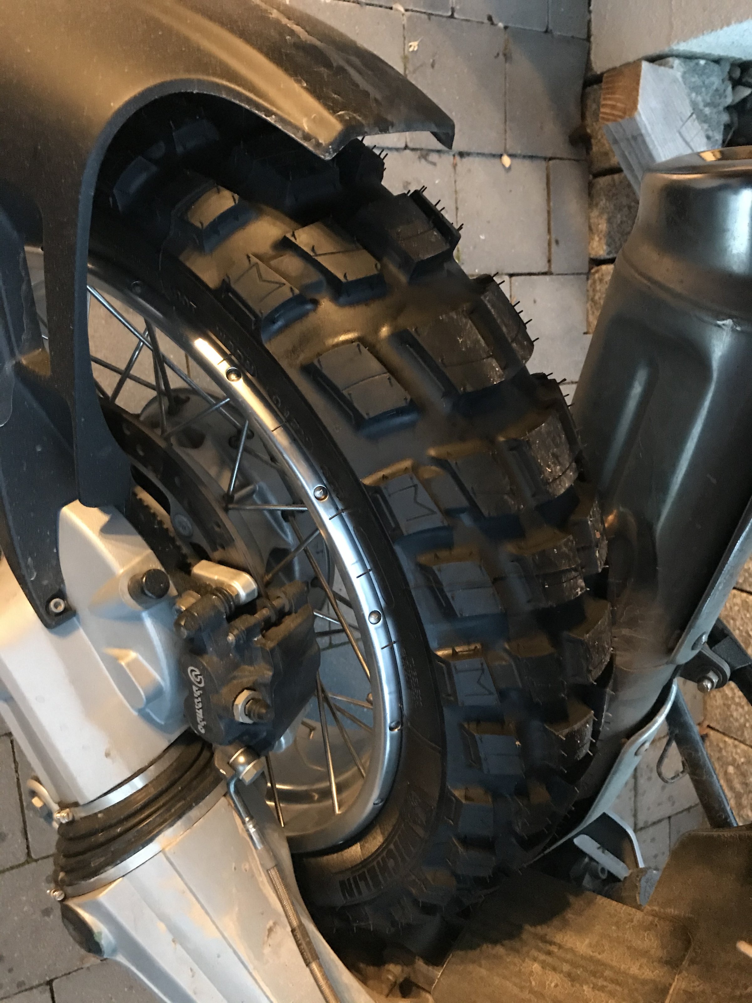

Und wenn durch die scharfen Kabelbinder die Wulstzehe zerschnitten ist macht man halt ne Rekla beim Hersteller...
In Afrika in der Not in unbewohnten Gebiet ok....aber in D ?????
Statt Reifenfluttschi geht auch Yogurt und wenn die Partnerin lange genug vor dem Fernseher mit den Reifen kuschelt spar ich den Heizlüfter
Statt Luft noch etwas Bauschaum ins Ventil und Ventileinsatz schnell eingeschraubt und mit etwas Glück flutscht die Wulst über das Felgenhorn
Wenn nicht...auch egal Bauschaum klebt

Noch mal zurück zu dem eigentlichen Tipp und der Methode den Reifen zu wechseln. Finde ich richtig klasse! Ich trage mich schon länger mit dem Gedanken die Reifen an den Mopeds selber zu tauschen, habe aber bislang vor dem Aufwand und dem entsprechenden Werkzeugeinsatz zurück geschaut. Werde es wahrscheinlich erst mal mit etwas leichterem als der 1250 GS ausprobieren… Vielen Dank also noch mal für den Tipp!
wernerju
wernerju
11.04.2019
479
Landkreis Lörrach
R 1100 GS 1994
Das ist vernünftig. Hab das selber auch zuerst an der F650. Die 1250 hat hinten n 170er, das ist mal n Schlappen zudem auch bei 17 Zoll. Wenn’s dann noch grobe Stolle sein soll dann 🙄.
Das Vorderrad hat 19 Zoll. Da geht es leichter und ist ja auch n 120er. Da unbedingt die Vierkanthölzer unterlegen. Sonst kann’s die Bremsscheiben krumm machen.

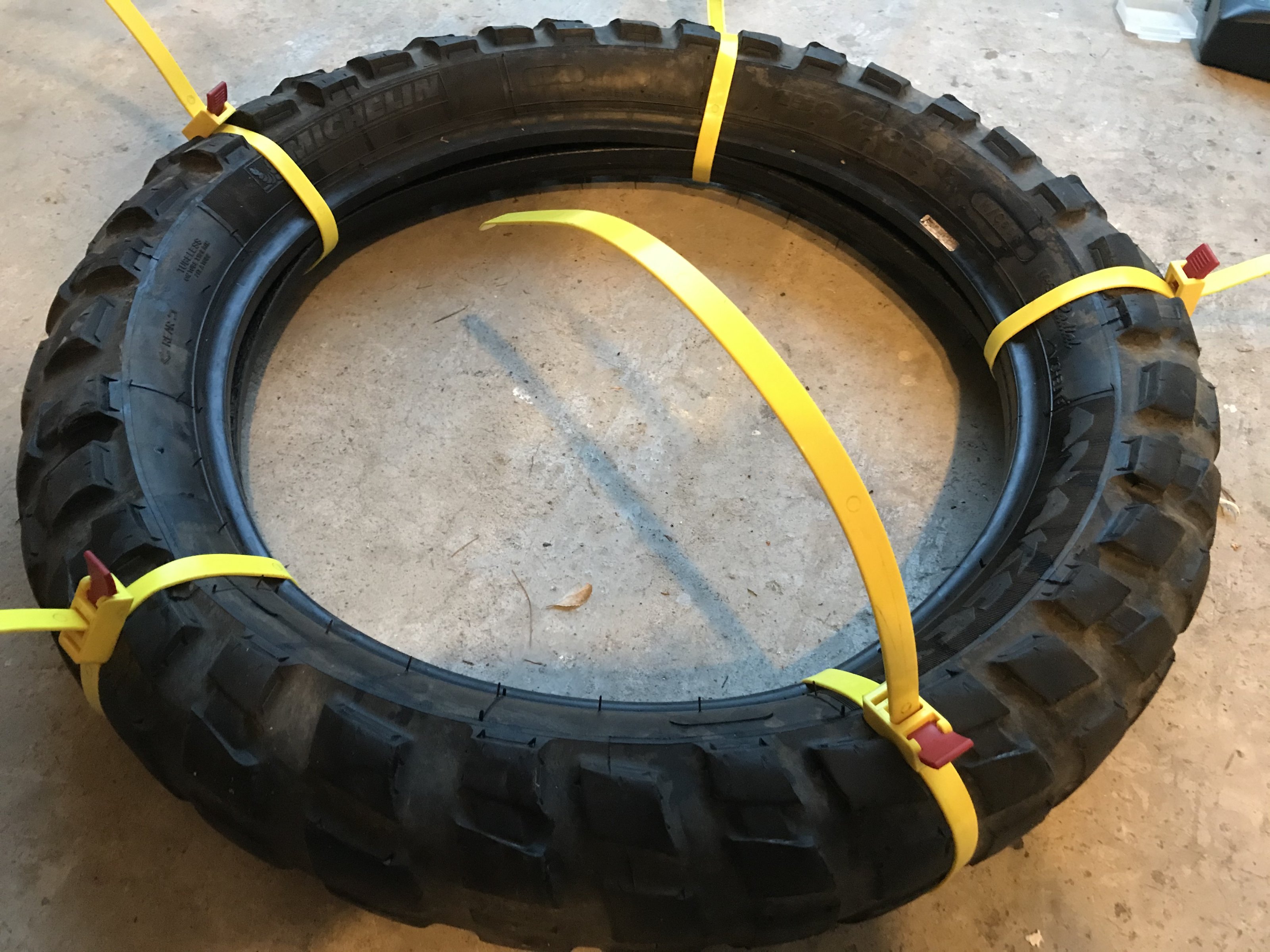

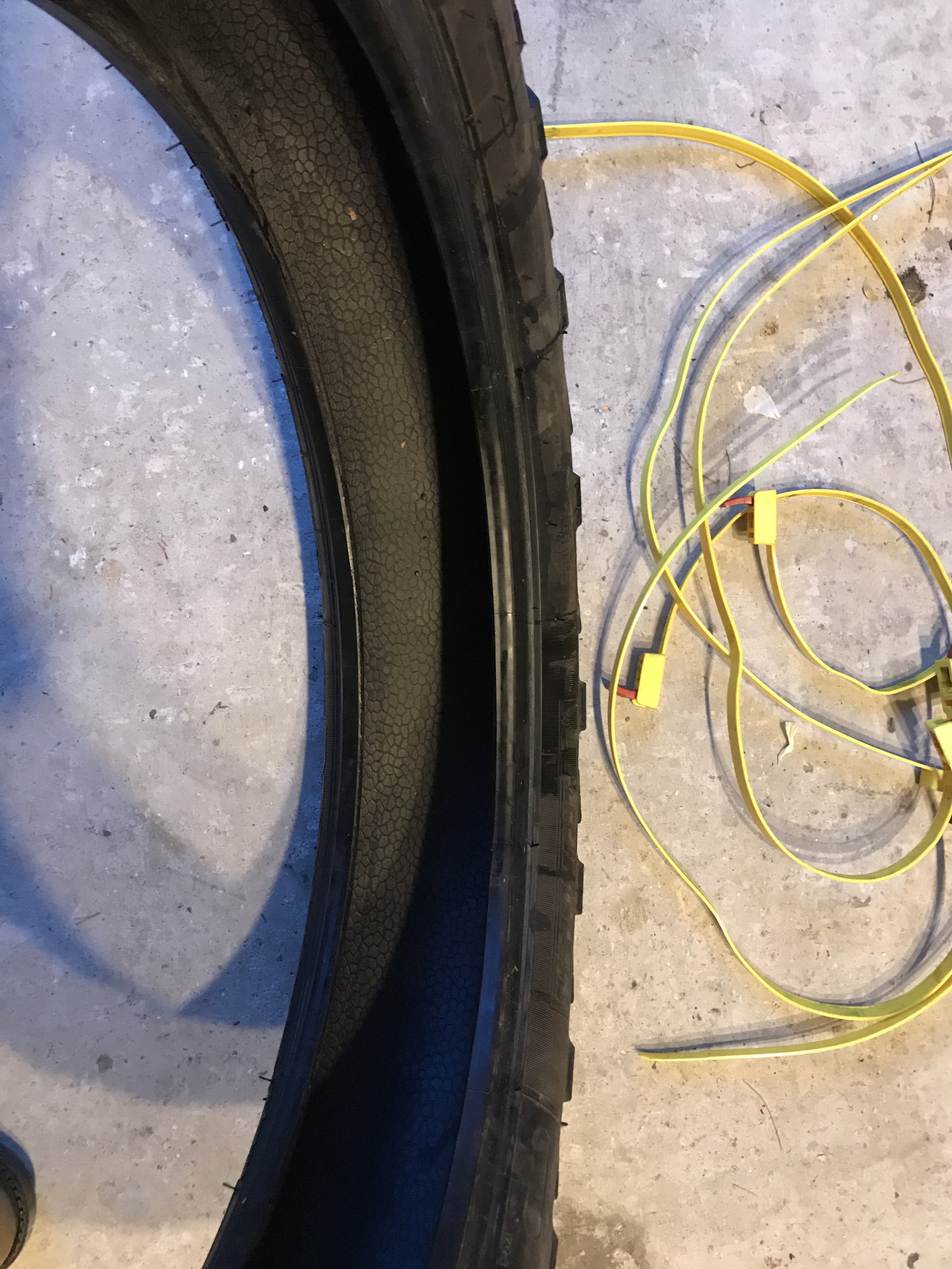

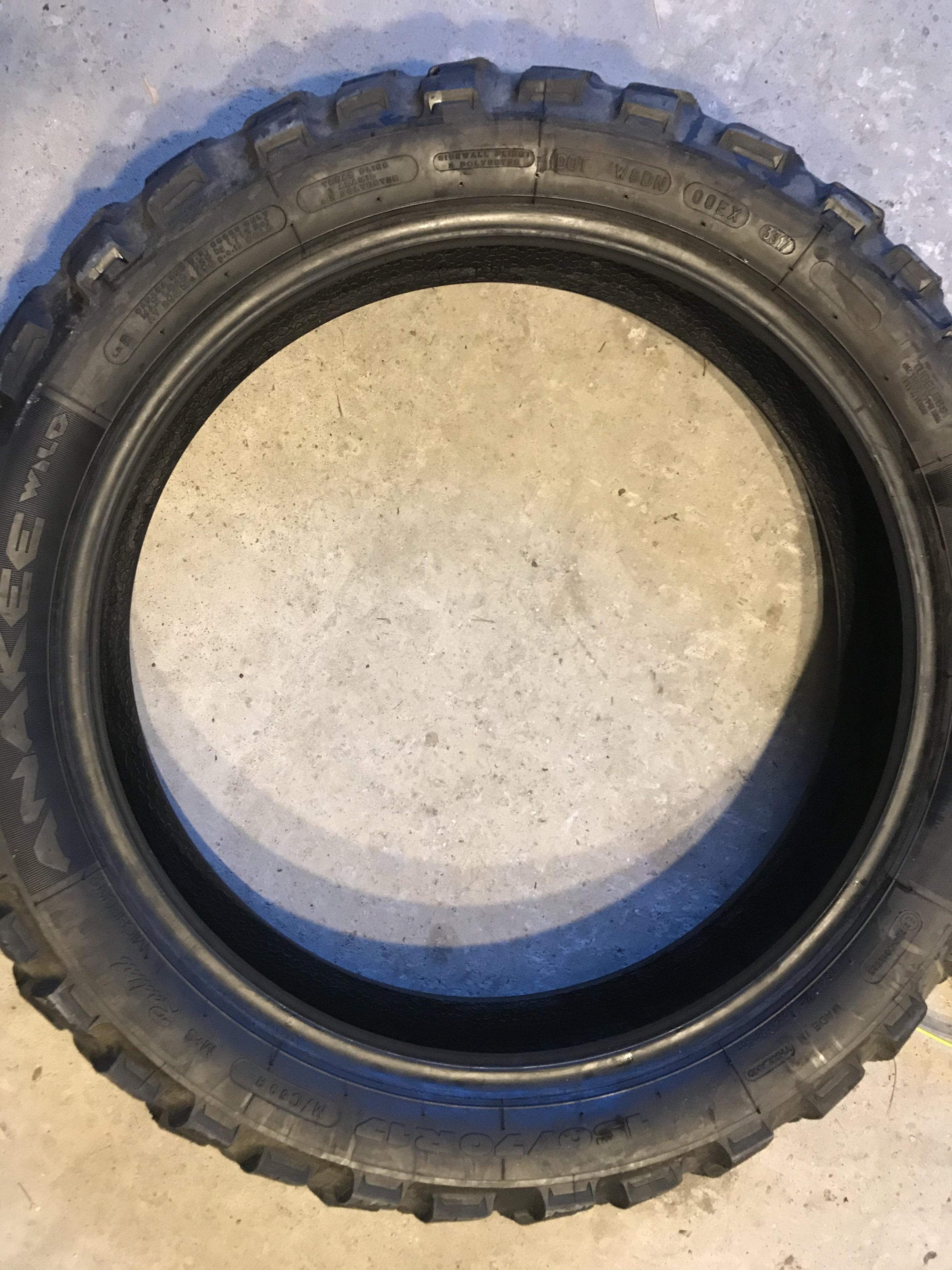

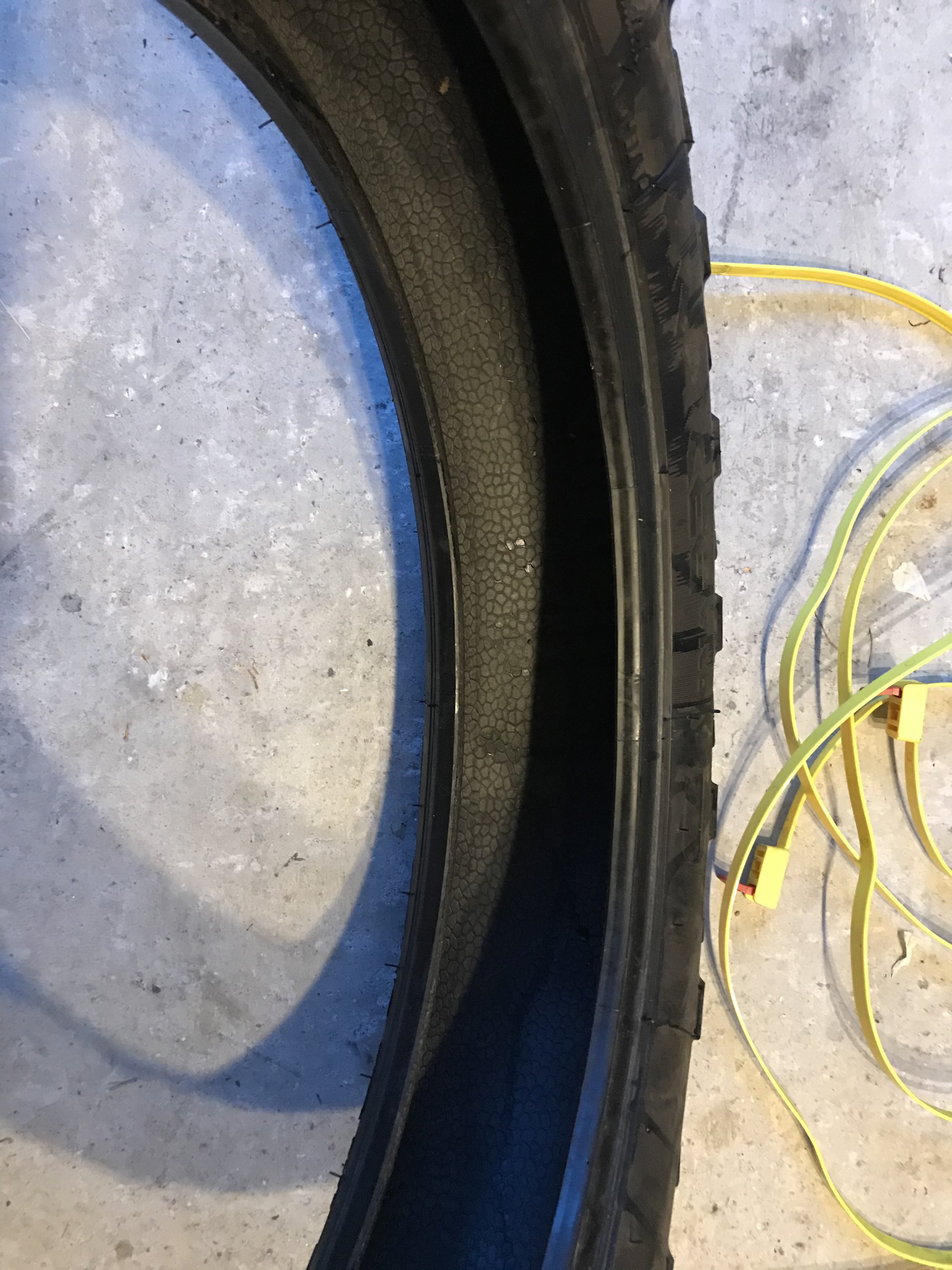

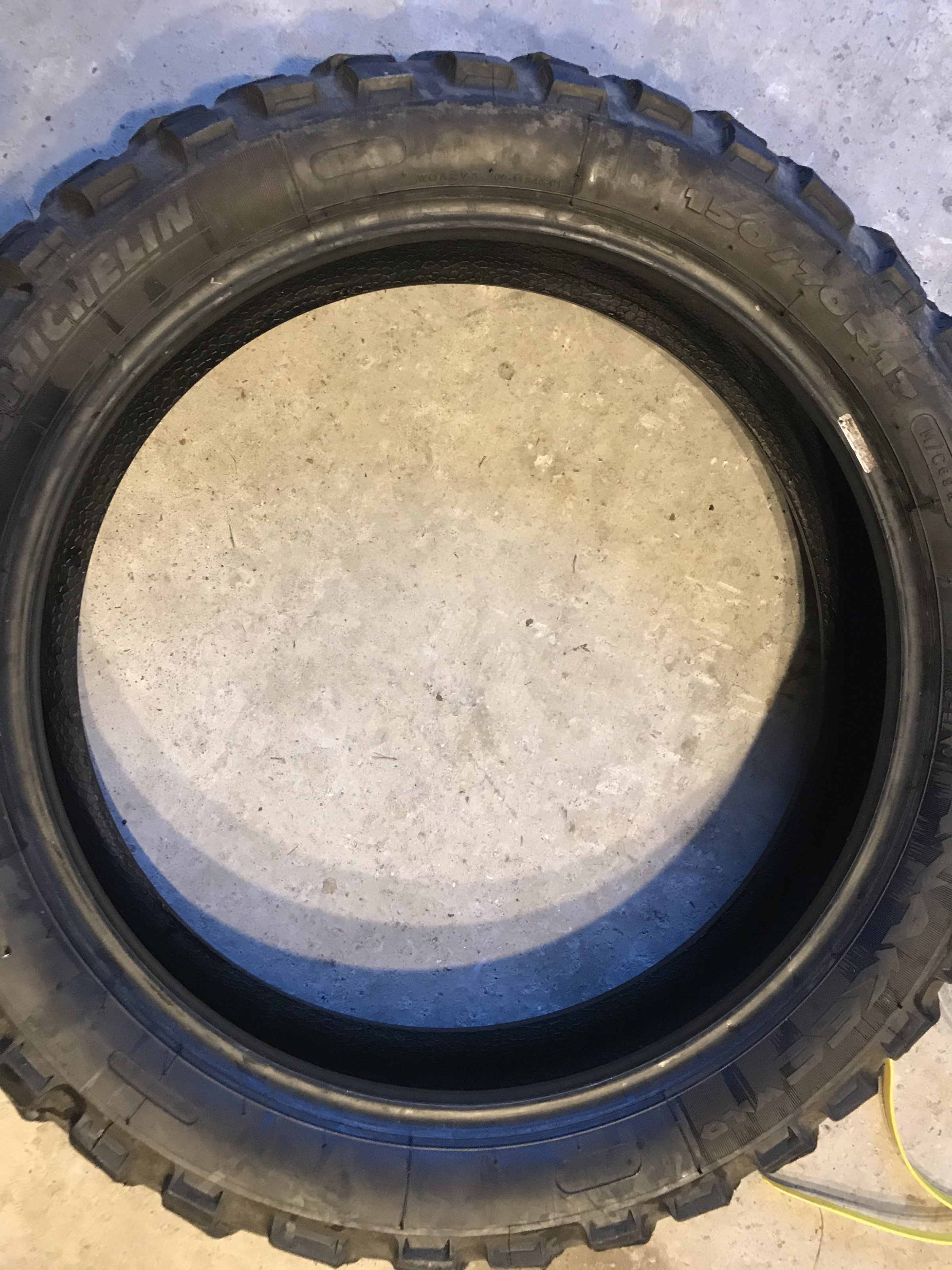

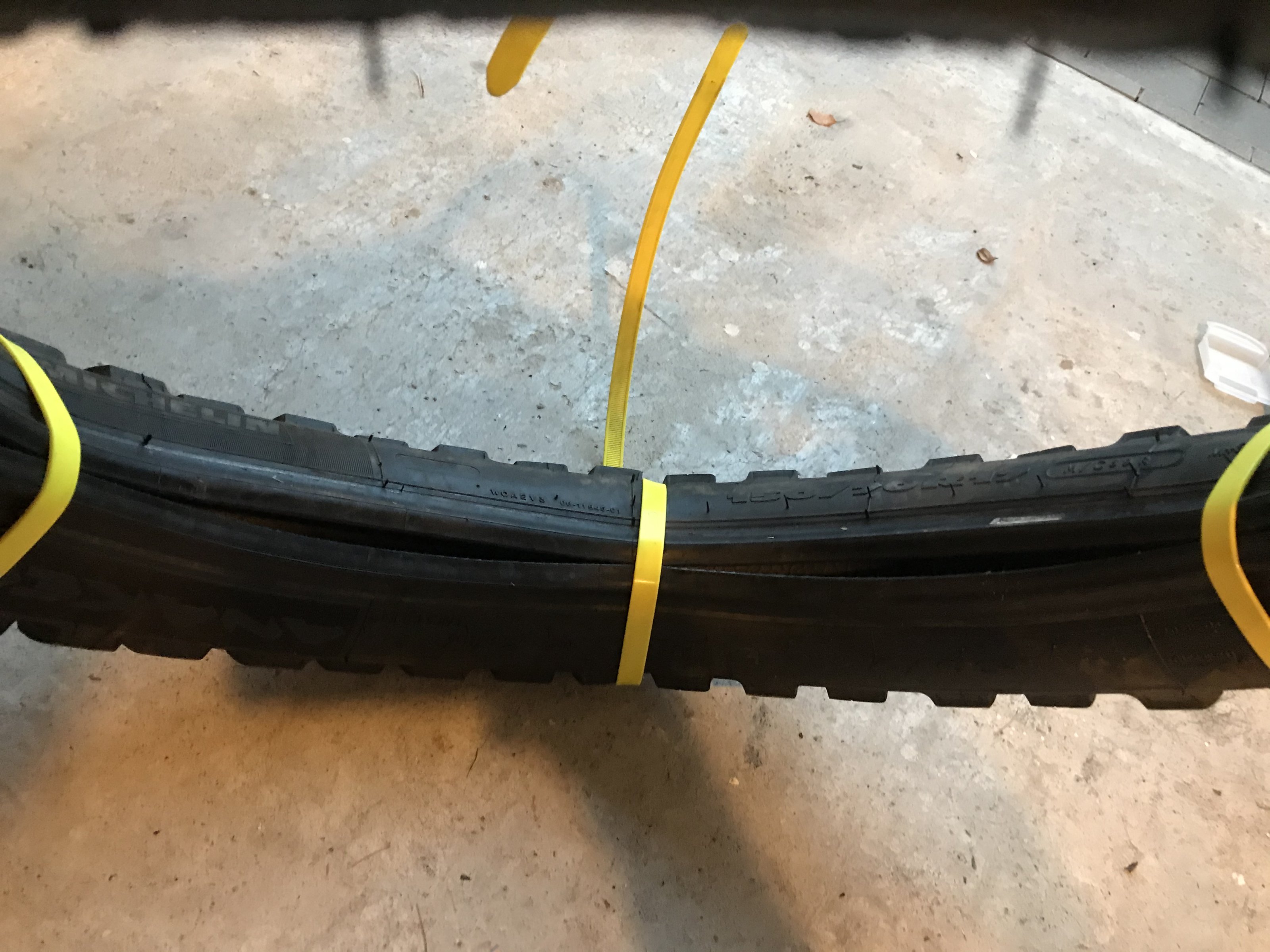

Ich hätte gern mal ein Bild von dem gebänderten Reifen (am liebsten mit Schlauch) ohne Felge.
wernerju
wernerju
11.04.2019
479
Landkreis Lörrach
R 1100 GS 1994
Den gebänderten Reifen kann ich gerne nochmal mit dem alten tubless Anakee Wild machen und von den zusammen gezogen Gürteln ein Foto machen. Wenn das hilft.
Einen Schlauch hab ich seit dem die F650 von mir gegangen ist nicht mehr.
Grüße Jürgen
Die Sorge, dass der Wulst beschädigt wird, muss man nicht haben.
