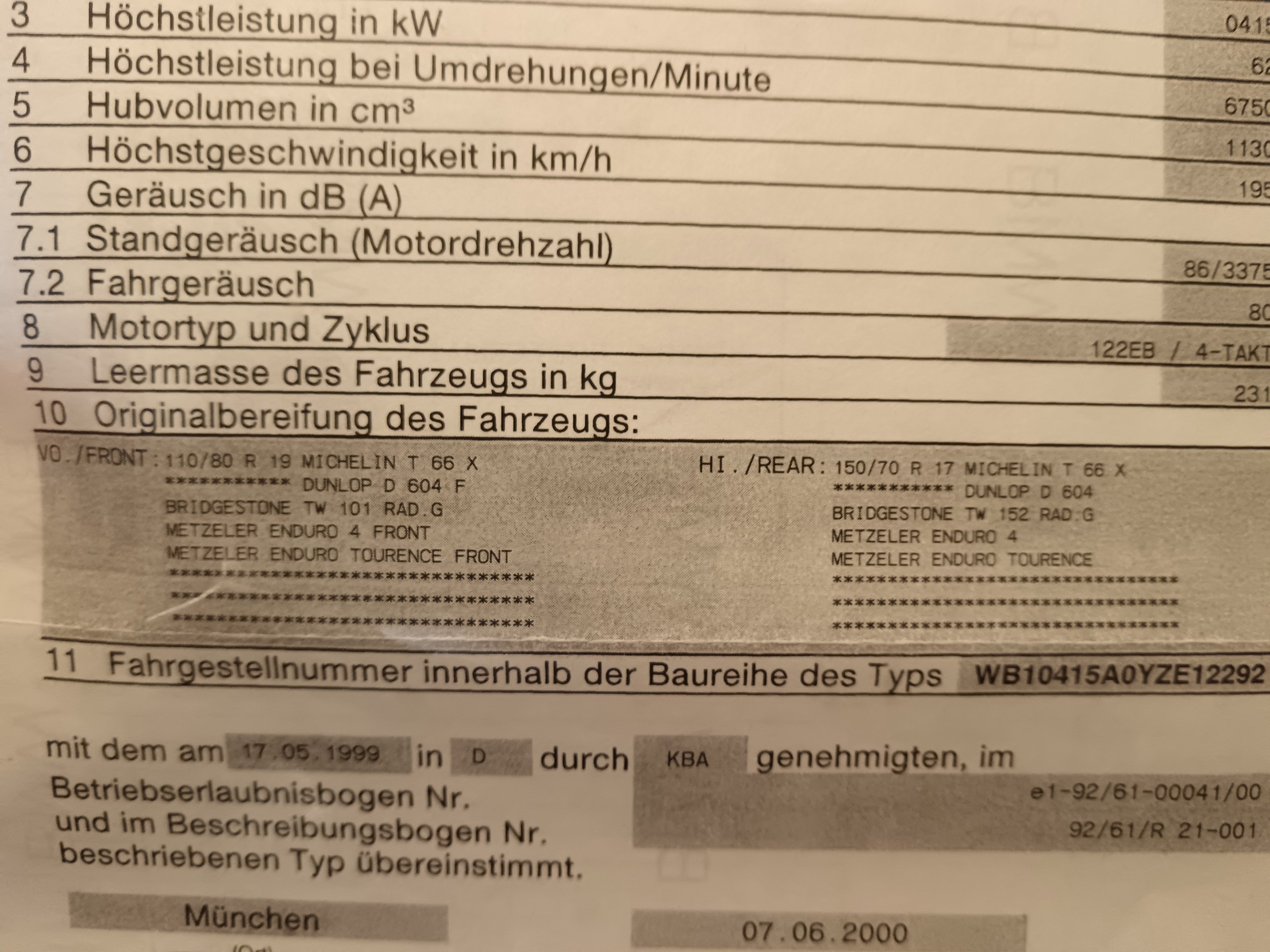

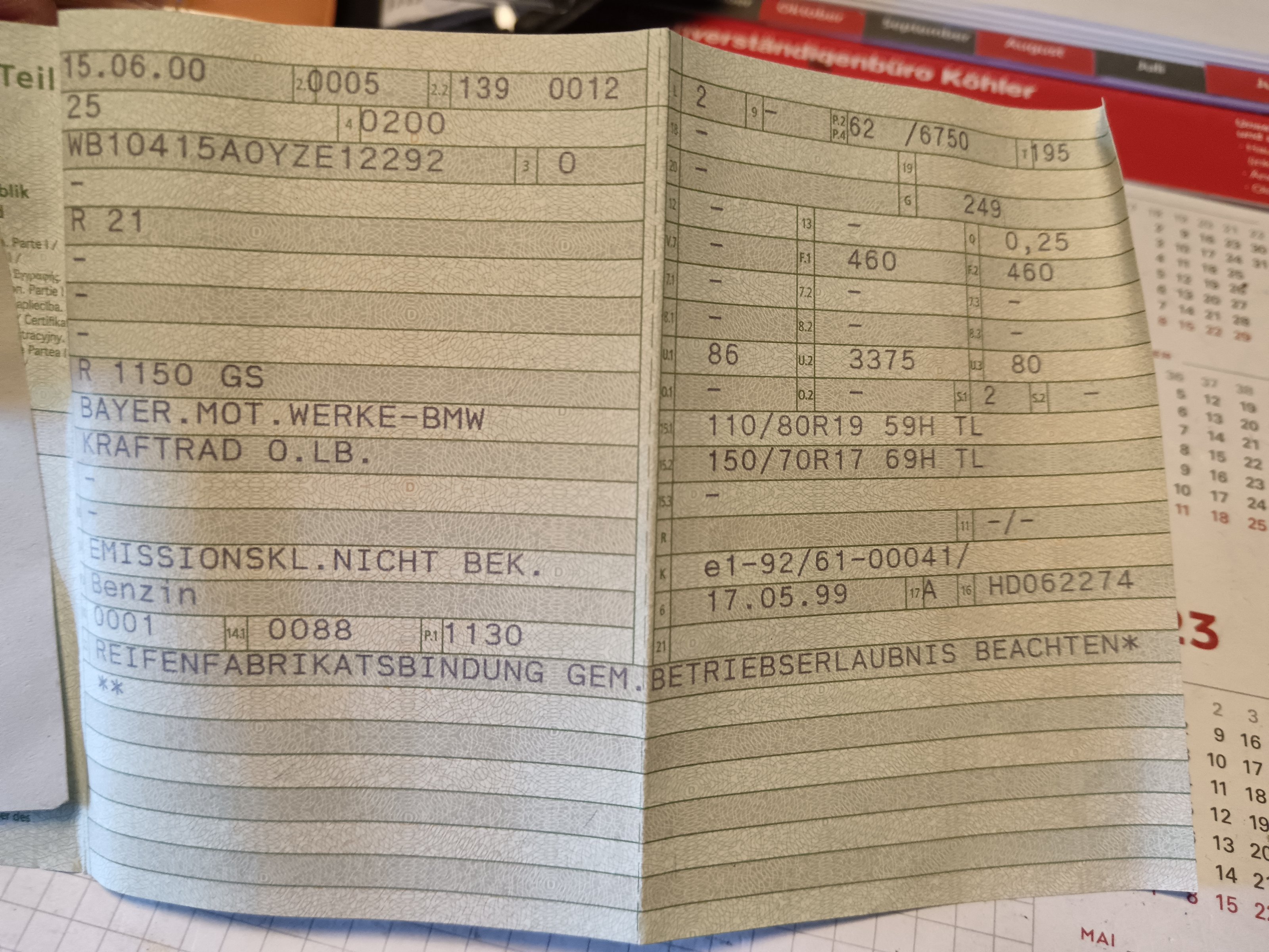

Hallo Liebe Leut,
durch Zufall bin ich heute auch über das Thema Reifenherstellerbindung gestolpert und möchte gern in meinen Fall, eine Erklärung erhalten.
1150er GS, zugelassen ist die Gute am 17.05.1999, ja auch in Schein steht, "Reifenfabrikatsbindung gemäß Betriebserlaubnis beachten" , bei 15.1 & 15.2 stehen nur die Dimenzionen drin was ich fahren darf.
Bin ich da raus, welchen Reifen ich fahren darf, bis auf das halt die Maße stimmen?
In meiner EWG steht folgendes:
Aber diese nehme ich ja nicht mit auf die Fahrt. Aktuell habe ich vorne und hinten den Pirelli Scorpion Trail II montiert.
Viele Grüße Ronny

Hi Carlos,
also fahre ich meine Pirelli gerade illegal?
Gruß Ronny
Carlos61
09.08.2011
125
Mittelfranken
1150GS, 1200GS TB 2012, F800GS
Nach momentanen Recht, ja. Also Reifenbindung austragen lassen.
Gruss Carlos61

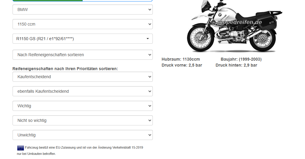

Das was @Carlos61 schreibt ist meiner Meinung nach falsch.
Das Datum der Erstzulassung ist unerheblich für die Reifenfreigabe.
Einzig was zählt ist, ob der Fahrzeugtyp (hier alle 1150er Europaweit) nach EU-Typgenemigung oder nach Nationalem Recht zugelassen wurden.
Die 1150er hat ihre Typgenehmigung nach EU-Recht erhalten.
Deine Maschine Hat die EU-Typgenehmigung
e1-92/61-00041/00
92/61/R 21-001
DIE EWG Übereinstimmungsbescheinigung ist heute unter dem Namen CoC bekannt.
Somit gilt der Fall 1a, solange die Dimensionen gleich sind, entfällt die Reifenfabrikatsbindung

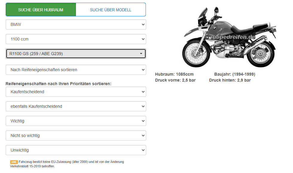

Als Vergleich die 1100er, die muss die Reifenfabrikate austragen lassen, da nach Nationalem Recht Zugelassen.
TYP 259
ABE G239

Für Fahrzeuge mit EU-Typgenehmigung (E-Nummer) entfallen alle eingetragenen Reifenfabrikatsbindungen für original Dimensionen (einfach so dank EU-Rechtsprechung)
