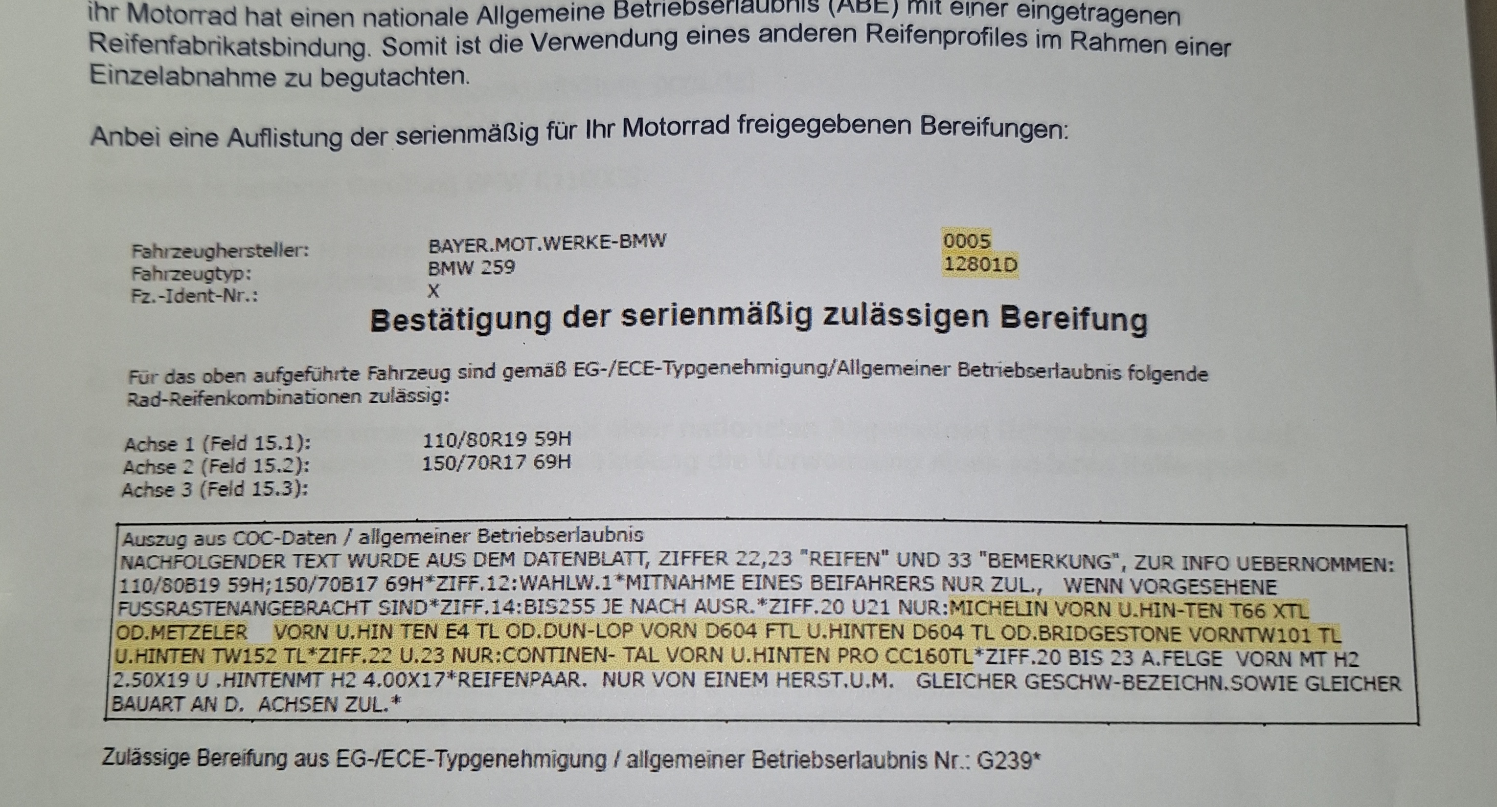

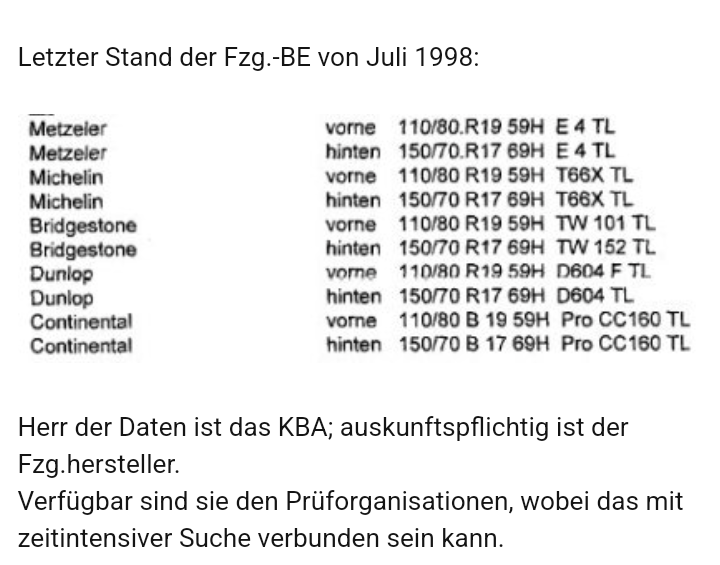

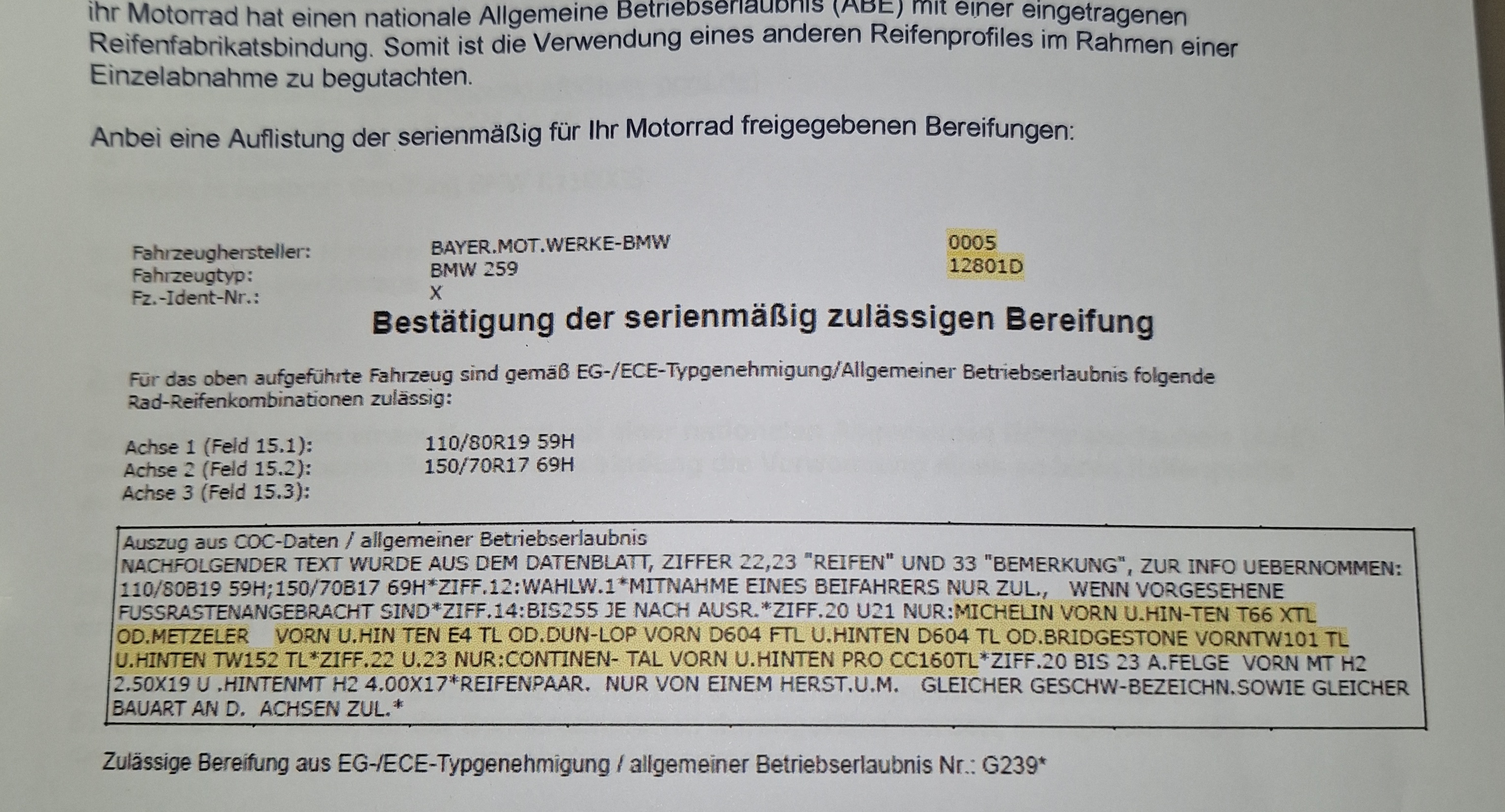

Meine R 1100 GS Erstzul. 1998 hat eine nationale ABE (G239). Bestandteil der ABE ist die Reifenfabrikatsbindung (bei mir sind die div. Bereifungsmöglichkeiten nicht im Teil I und Teil II der Kfz Papiere eingetragen).
Ist auch egal, Reifenfabrikatsbindung zählt. Da die lt. ABE möglichen Reifen nicht mehr zu beschaffen sind, muss nunmehr, nach aktueller Gesetzeslage, jeder Reifen eingetragen werden, auch beim Einhalten der unter Teil I 15.1/15.2 aufgeführten Größen. Hatte letzten Monat HU und mir dabei den "Anbau" des Michelin Anakee Adventure zur Erlangung der Betriebserlaubnis begutachten lassen (Paragraf 21 StVZO 19/2 StVZO). Mit dem Gutachten dann zur Zulassungsstelle und Eintrag in Teil I der Zulassungsbesch.. Nach dem Aufziehen eines anderen Pneus muss der Vorgang wiederholt werden (bsplw. Wechsel auf Heidenau Scout). M. E. und auch nach Meinung der TÜV Mitarbeter blödsinnig. Z. Zt. ist da leider nichts anderes möglich, ansonsten würde man ohne gültige Betriebserlaubnis unterwegs sein.

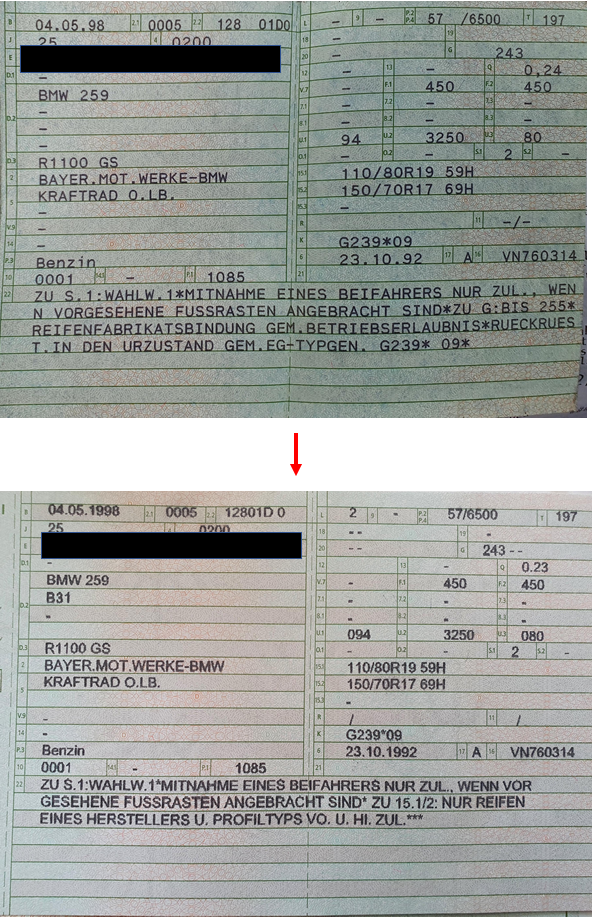

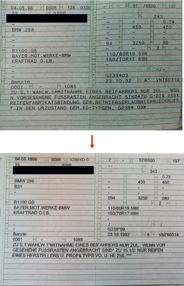

Das sind der alte und der neue Fahrzeugschein. Einzige "Bedingung" ist: Gleicher Reifen vorne und hinten.
kannst du mir sagen welcher Prüfer das so eingetragen hat? ich hab jetzt 2 gefragt und die Tun sich beide schwer damit...
dawshill
dawshill
26.11.2021
1.840
Bonn
BMW R 1100 GS, EZ 04.1995, Originalzustand
Es ist wohl tatsächlich so dass nicht jeder "Wald- und Wiesen-TÜVler" das macht.
Empfehlung:
Ruf bei Deinem TÜV an und frage wer in deren Bereich für Motorräder die "Reifenbindung" austrägt; lass Dir dessen Kontaktdaten geben und regele mit ihm dann alles weitere.
Das klappt.
Ich habe da nur beste Erfahrung gemacht.
Alles Gute!
(Kostet 155 € plus neuer Kfz-Schein bei der Zulassungsstelle für 12 €)
