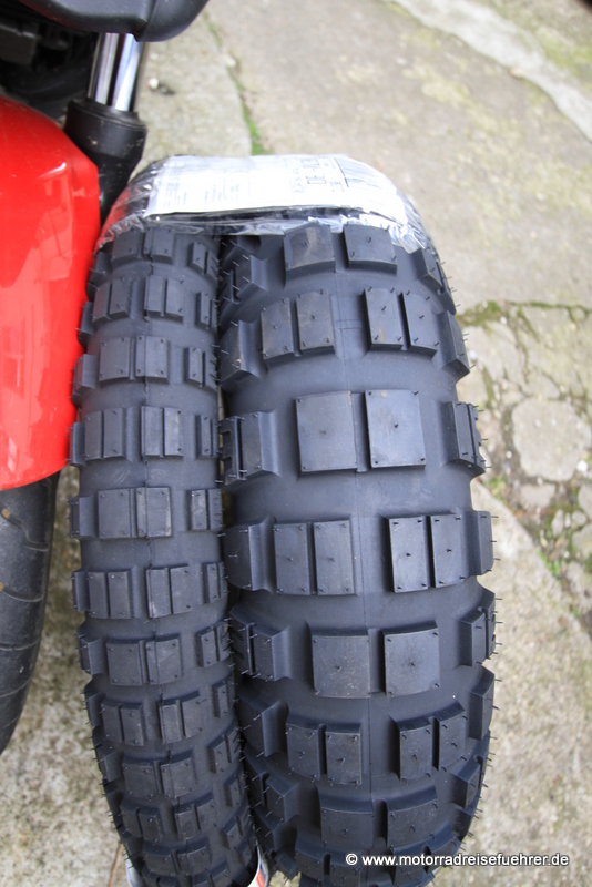

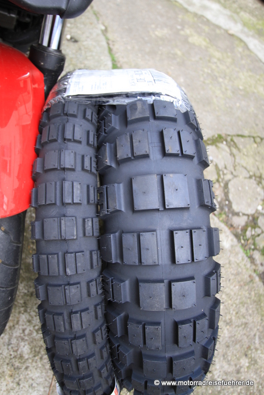

Danke für eure Tips....aber ich suche nach GELÄNDEREIFEN ......

3 X darf geraten werden...1. sieht vor der Eisdiele cooler aus...2.halten länger weil mehr Gummi drauf ist.....3.evtl. im Gelände fahren...?????

richtig...leider liegt die nächste Eisdiele an einem gerade so befahrbaren Feldweg mitten in der Pampa...und um da anzukommen empfiehlt es sich die richtigen Reifen aufzuziehen....außerdem ist eis ja bekanntlich auch recht rutschig....:)

anakee wild oder Mitas e10 .........

Heidenau K60 guter Kompromiss zwischen Gelände & Straße. Musst aber Abstriche im Geradeauslauf bei höheren Geschwindigkeiten machen.

@Alex
Da würde ich aber ganz klar zum Wild tendieren.
Der hält zwar nicht so lange wie der Mitas aber ist dafür bei Nässe verlässlich.
edit: welchen e10? Als Dakar oder den normalen? Der normale e10 soll zwar auch bei Nässe recht ordentlich sein aber auf der schweren und leistungsstarken GS macht der auch nur ca 3-4000km. Der Dakar hat eine steifere Karkasse und eine härtere Mischung was die Laufleistung auf 6-8000 hebt aber dafür bei Nässe eher ein TKC80 feeling aufkommen lässt.

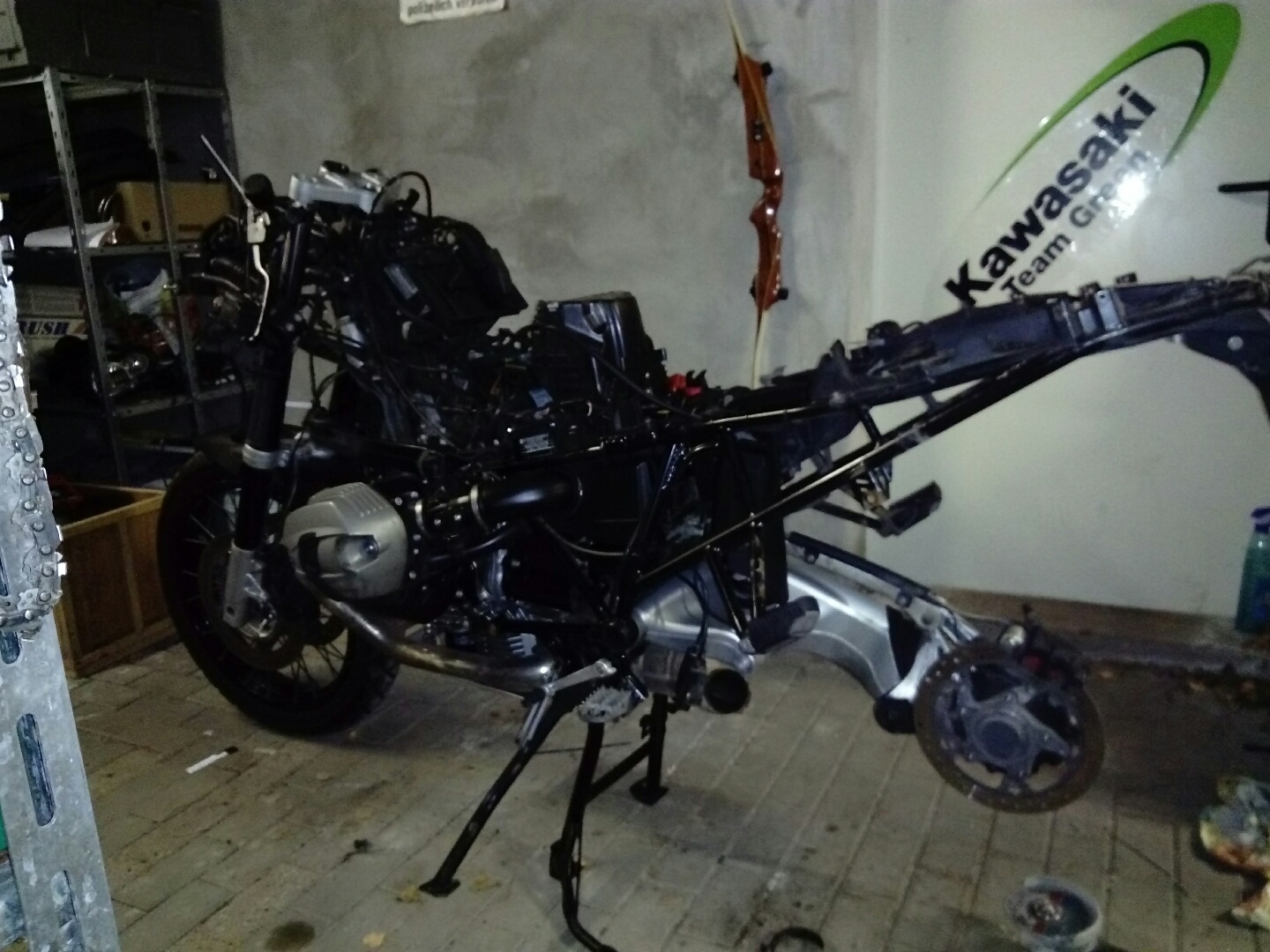

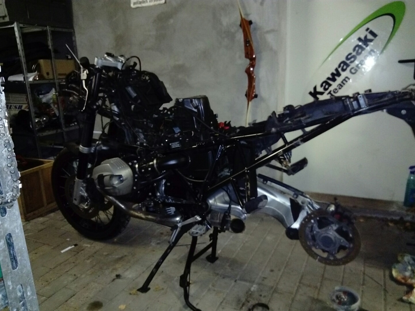

also wenn dann den Dakar....aber es wird wohl der Anakee werden...muss erstmal abgerissene Schrauben ausbohren undDSC_0830.JPG das Moped wieder zusammenbasteln
