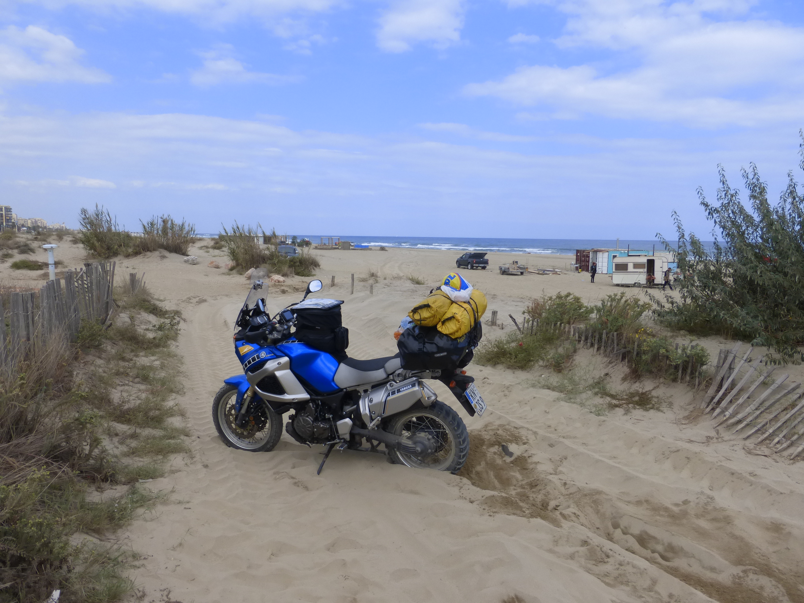

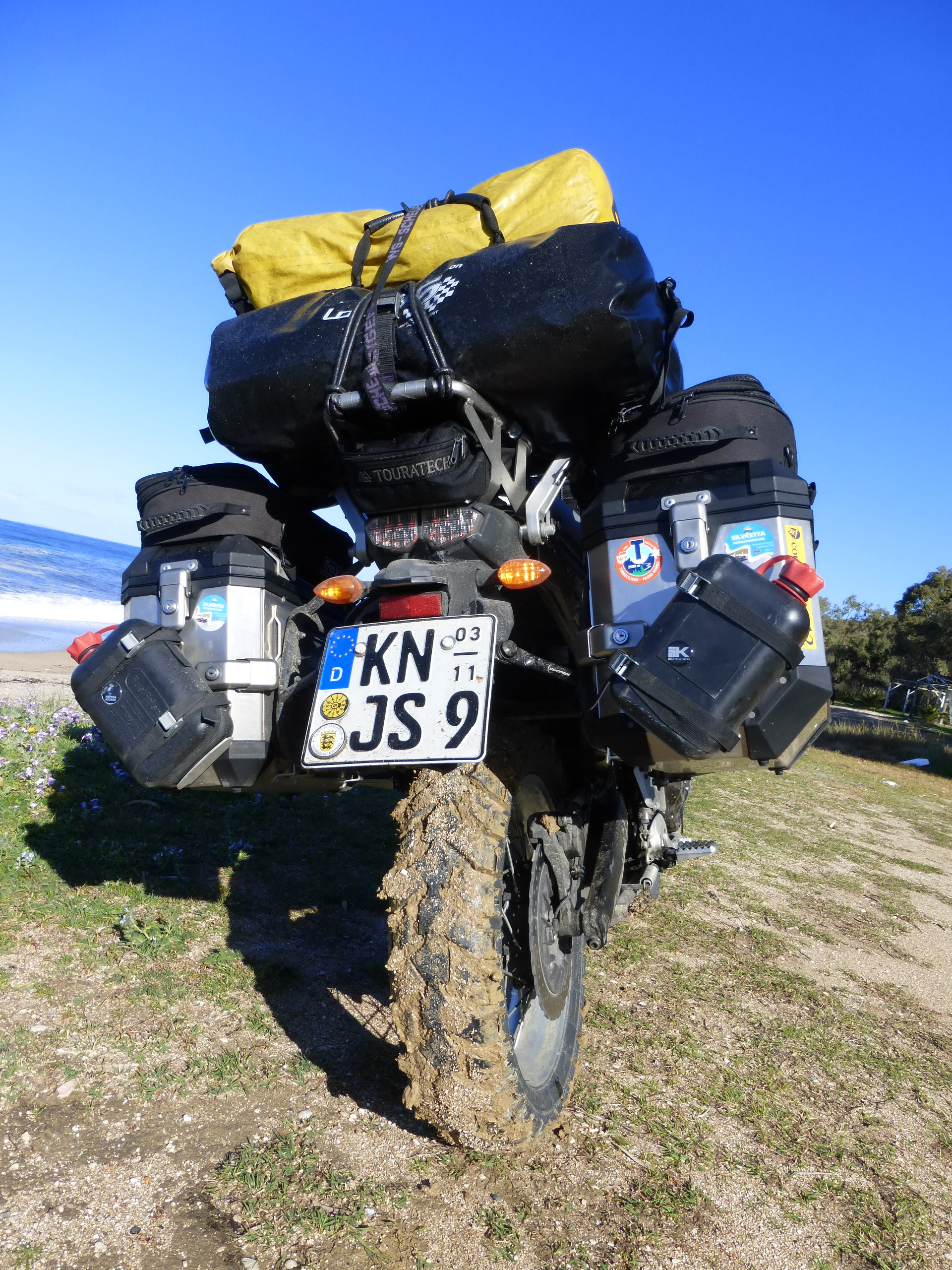

Also ich sehe in dem Anakee Wild nur Sinn, wenn man wirklich über 50% der km im Matsch, Sand und Schotter zurücklegt
Hier war der Heidenau gerade noch akzeptabel,
aber im tiefen Sand ist er chancenlos.
Der Heidenau hat aber auf der Straße, trotz dem Profil, super Eigenschaften, einschl. bei Regen und unter "normalen" Bedingungen eine super Laufleistung.
Jeder Reifen ist ein Kompromiss!
Ich habe von Joe Pichler einen Reisefilm gesehen, da ist er z. B. auf der KTM 1190 mit einem Metzeler Karoo 3 13.000 km gefahren.
Es kommt immer darauf an, wo Du den Schwerpunkt der Einsatzbedingung legst.
Ich finde es toll, dass ich auch mit dem Heidenau noch Kurven räubern kann - aber ich meide inzwischen tiefe Matschlöcher und tiefe Sandstellen/-felder!

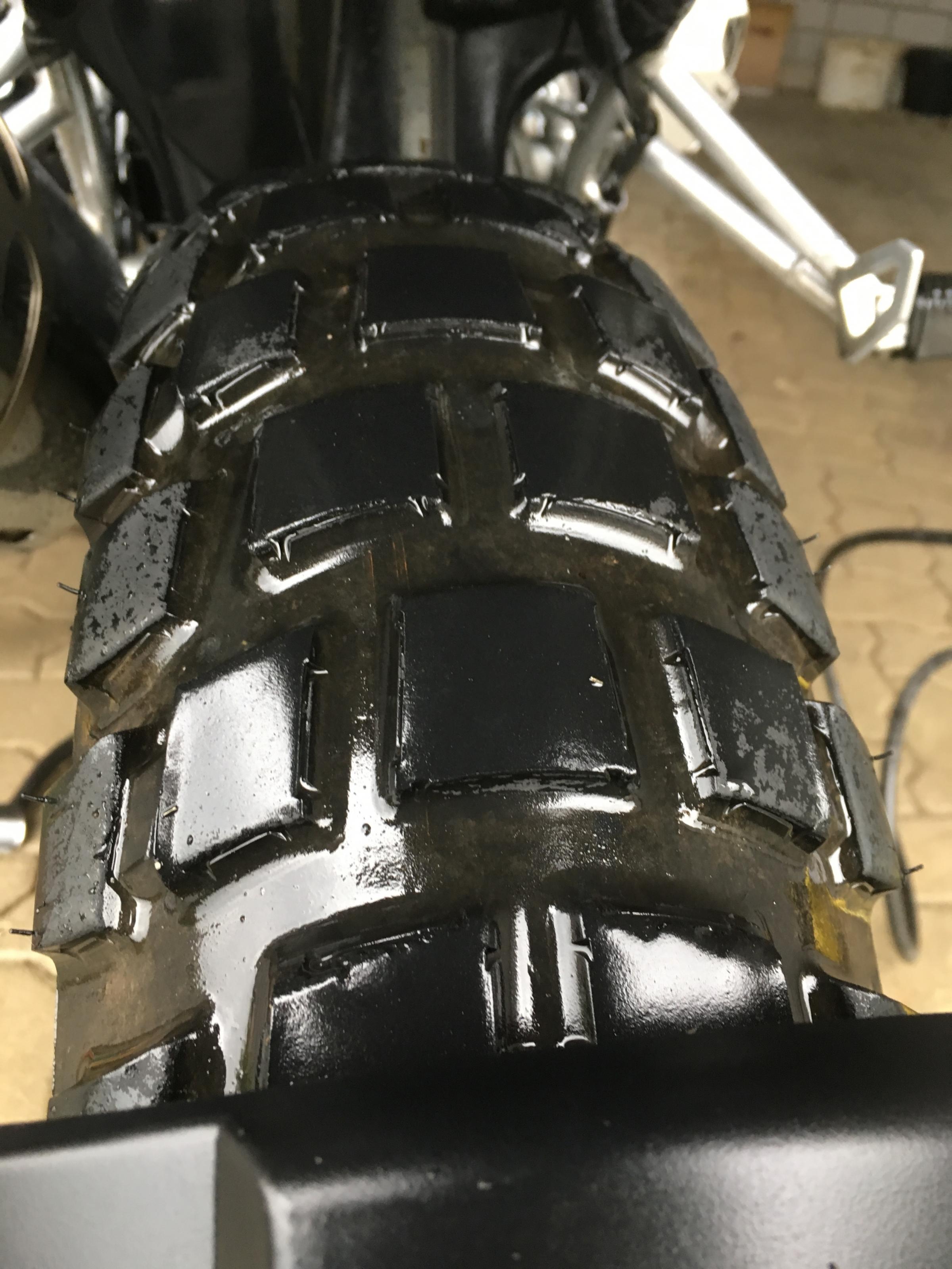

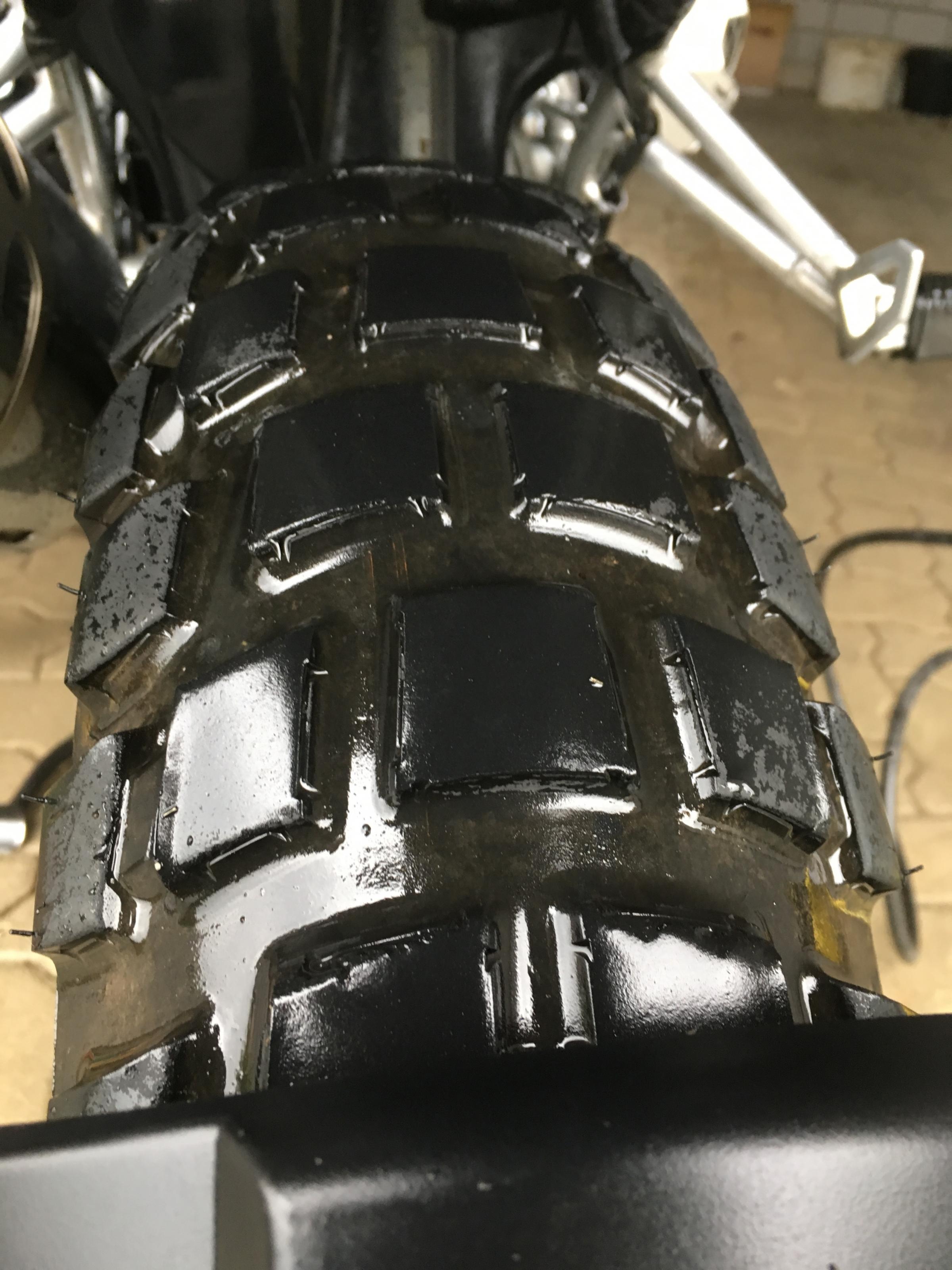

Luftdruck VR auf der Anfahrt 2.2, in Ligurien 1.8; HR erst 2.7, dann 2.2.
Ordentlichen Luftdruckmesser hatten wir in Pigna, da lebt ein Bekannter mit eigener kleiner Werkstatt. Über Fahreigenschaften eines Reifens kann man diskutieren, über die Geräusche nicht. Das Laufgeräusche des VR war bei allen Luftdrücken so laut, dass es überaus nervig war. Nicht nur für mich, sondern auch für meinen Begleiter bei Tunneldurchfahrten. Selbst bei Abständen von >20 m konnte er mich nicht verlieren, mußte nur dem Lärm hinterher fahren. Ansonsten hätte ich mir einen zweiten HR gekauft und wäre damit weitergefahren. Je länger man mit einem Reifen unterwegs ist, um so besser kommt man auch mit seinen Schwächen zurück.
Anbei ein Bild des HR nach 3200km. Wie gesagt, nach 4000 km kam er dann runter. Fahrstil: zügig, runder Fahrstil, keine digitale on-off Fahrweise. Wir fahren seit vielen Jahren zu zweit, annähernd gleicher Fahrstil und, der TKC 80 sah nach 3200 km deutlich besser aus als mein A Wild.

Sieht zumindest nicht eckig aus :cool:.
Die km-Leistung ist schon sehr gering. 1,8 / 2,2 bar sind schon wenig auf der Straße - ist meine Meinung.
Und wenn der solche Geräusche macht, das wäre für mich auch ärgerlich, obwohl der Heidenau nach 2.500 - 3.500 km auch lauter wird.
Erinnert mich dann gelegentlich an die runderneuerten Winterreifen meines Käfers damals. Aber ich habe mich daran gewöhnt und ab 100 km/h sind die Windgeräusche am Helm lauter.
