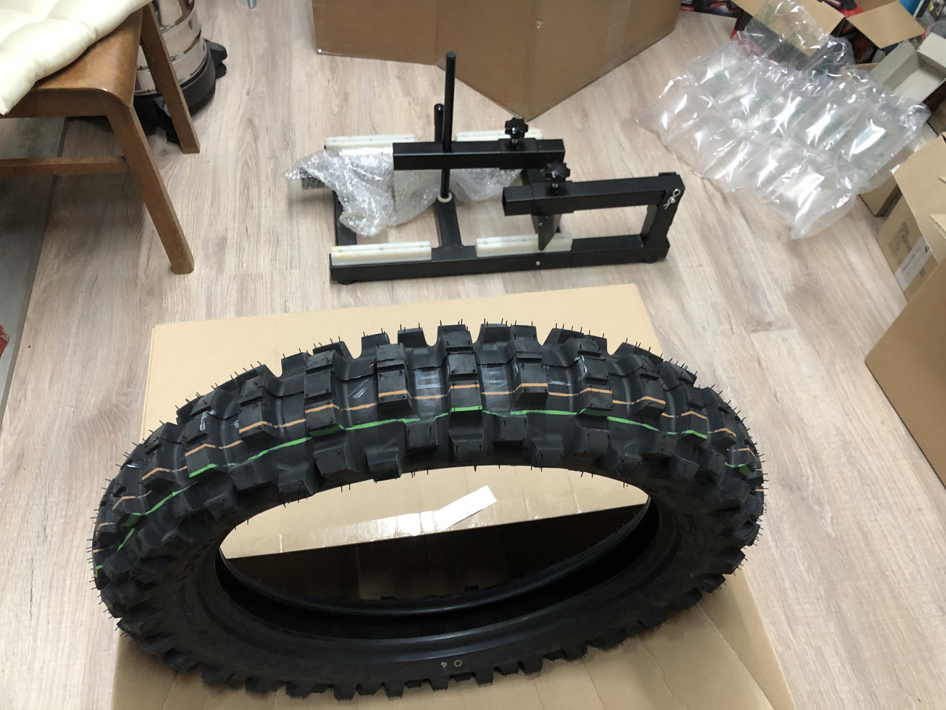

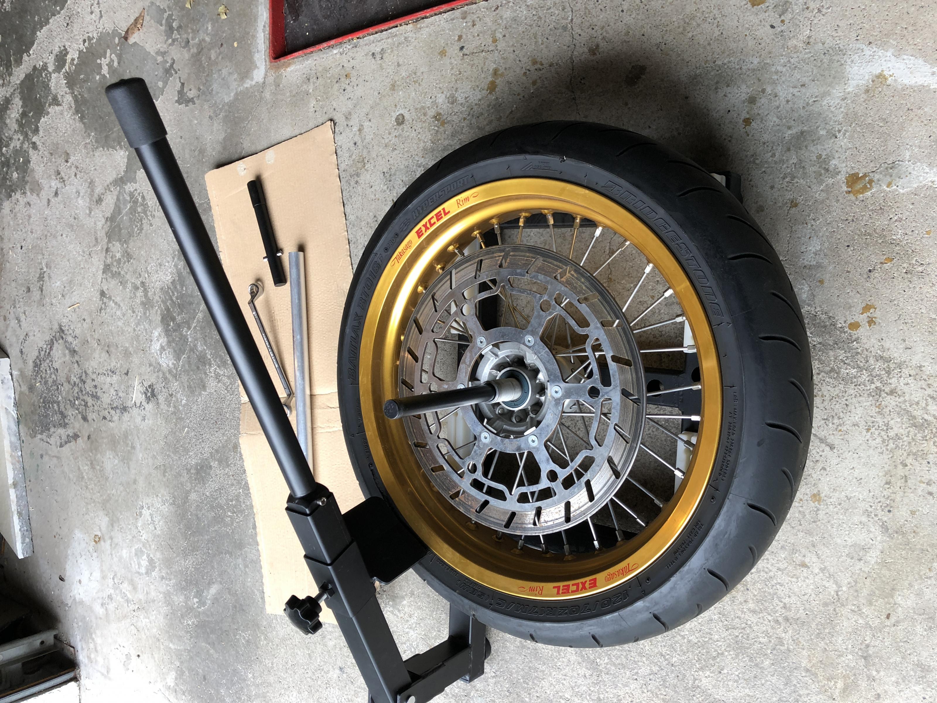

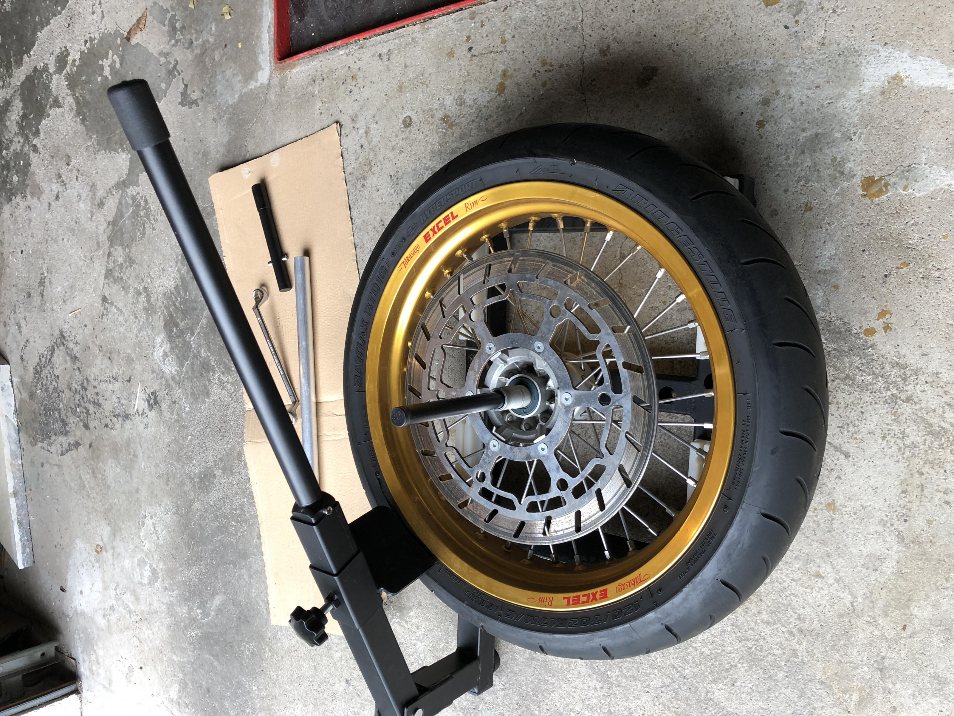

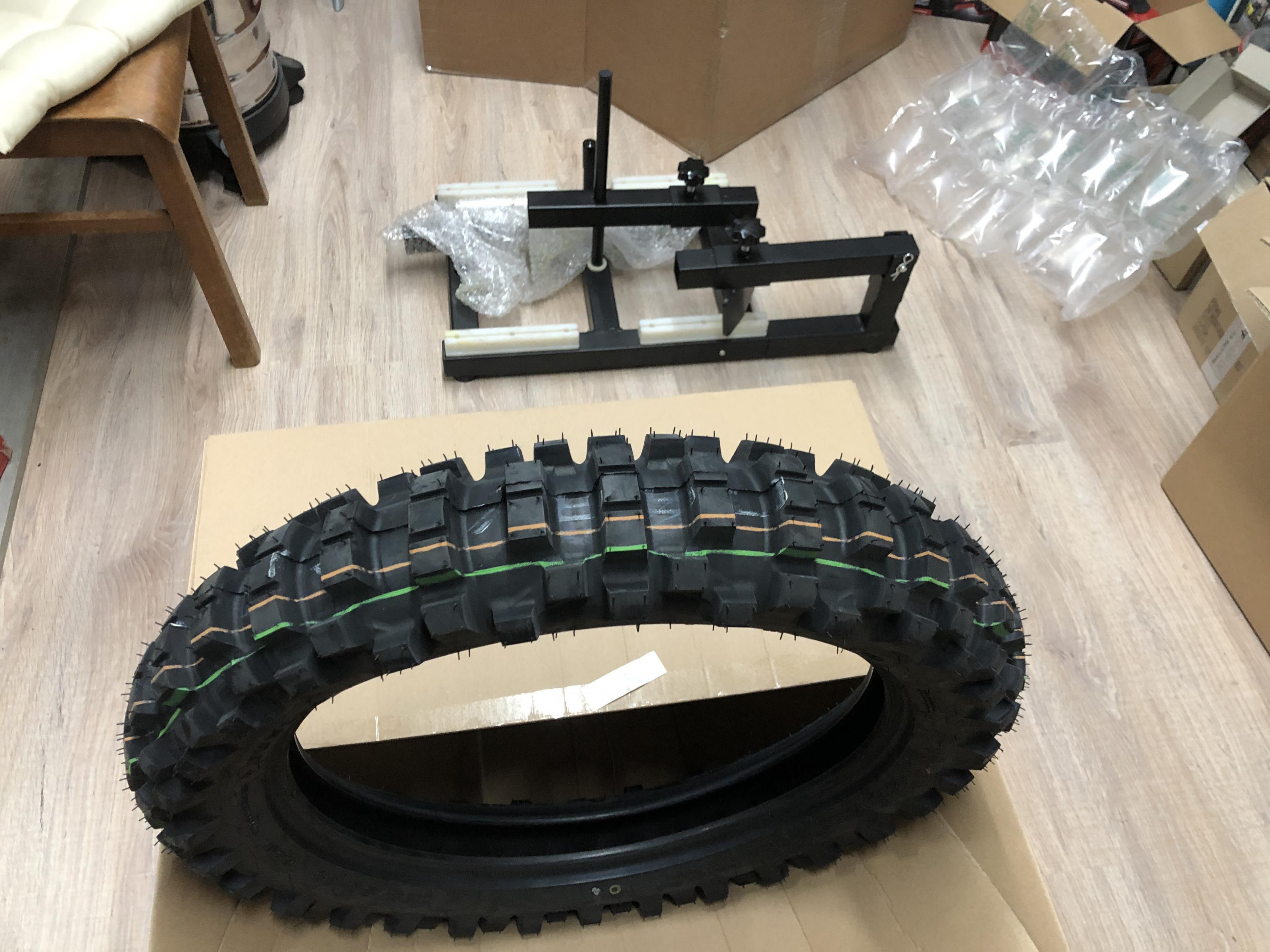

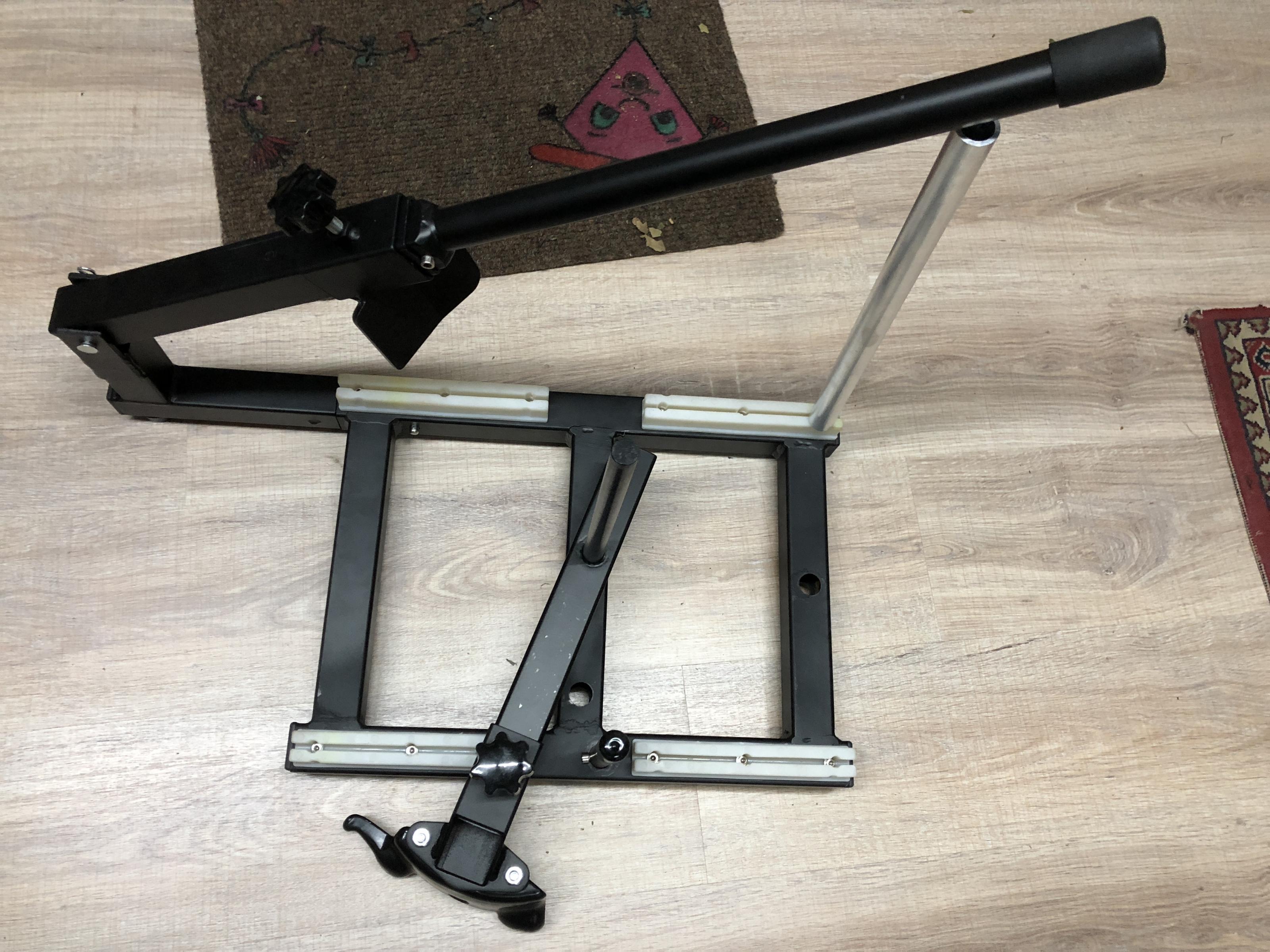

F2894AF6-B45D-45C1-A40E-47BE090DA137.jpgDas Gerät gibts in unzähligen Varianten ...
Das hier geht bis 21" Räder
Bislang hab ich die Reifen immer mit drei kleinen Hebeln und nen Kantenschutz gewechselt.
So ein Gerät hatte ich schon mal das eine oder andere mal im Auge, jedoch sind dFür bis zu 299 Euro neu Zuviel gewesen .
momentan scheint hier aber bei den Anbieternn richtig Bewegung drin zu sein .
Ab 149€ neu geht’s mittlerweile los.
Und so hab ich jetzt kürzlich son Ding neu für 79,99 gekauft. ....
Wollte für die eigentlich viel zu hohen Preise schon son Teil selbst zusammen Schweißen , alles kein Hexenwerk
Fürn 50 er also ein guter Deal ...:cool:
Mach mal Bilder vom Teil
Die Achse wird bei meinem fest von unten im Kreuz verschraubt und nicht gesteckt .
Es ist also so etwas stabiler und wackelt nicht so .
Oben kann man ein dünnes beiliegendes Rohr draufstecken um das fehlende Maß auszugleichen.
Hier wäre zwar so ein Konus Teilmauch nicht schlecht, aber man hat ja nicht zig Räder mit unterschiedlichen lagerdurchmessern.
Selbst wenn etwas Luft ist an der Achse ist es bei mir nicht so das man hier nicht montieren kann .
Der Schuh gleitet eh mit etwas Luft an der Felge vorbei ...
Im Video wird extrem viel Reifenpaste aufgetragen , tut echt nicht not und selbst wenn ich unterwegs Reifen Wechsel oder einen Schlauch erneuern muss reicht locker ein bisschen davon

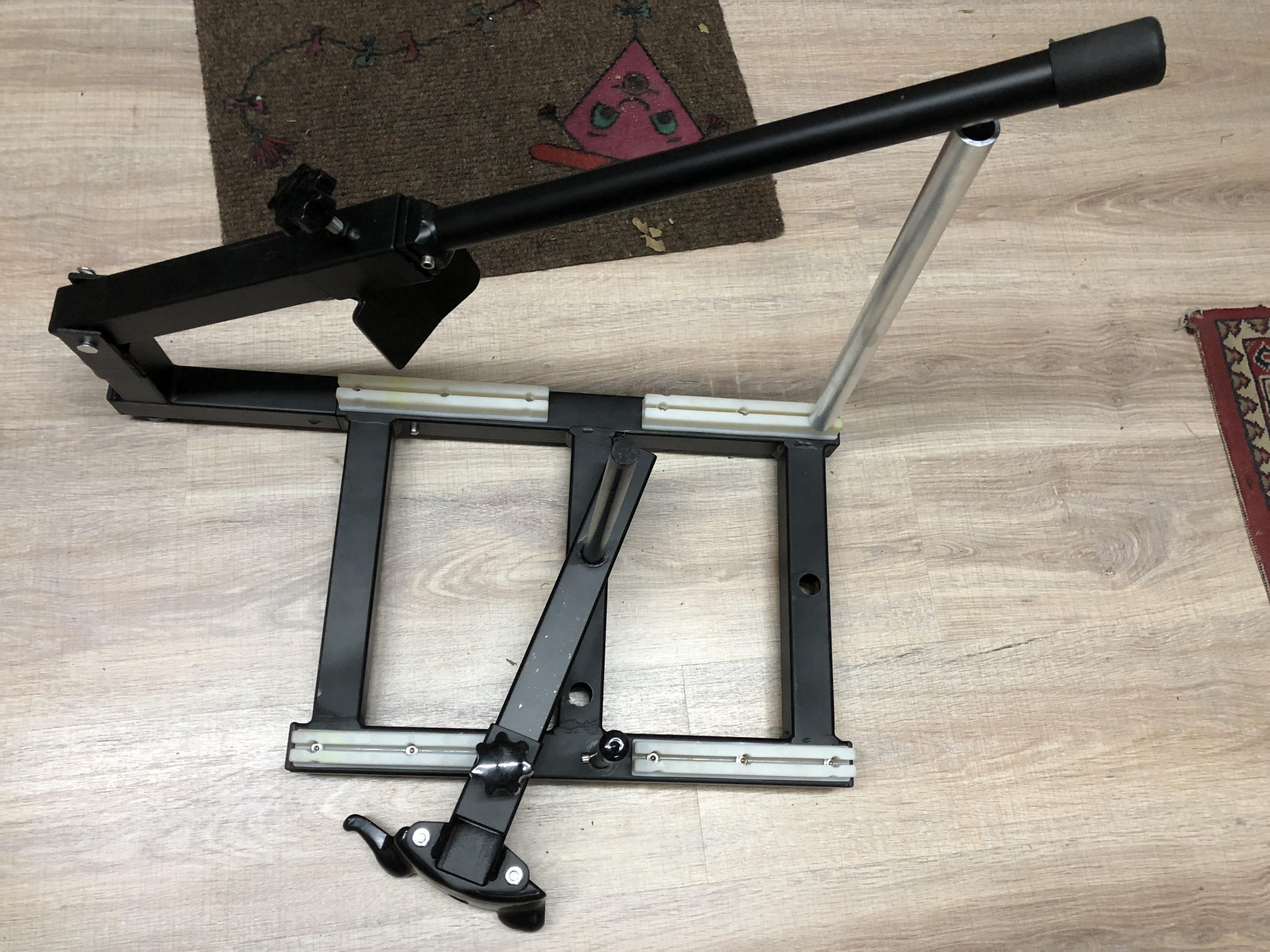

Das ist das Schätzken. :)
Da die beiden Montierhebel alleine schon rd. 20 Euro kosten und der Montagekopf separat auch mindestens um die 30, war es den Preis wert. (ROI nur ein Jahr)

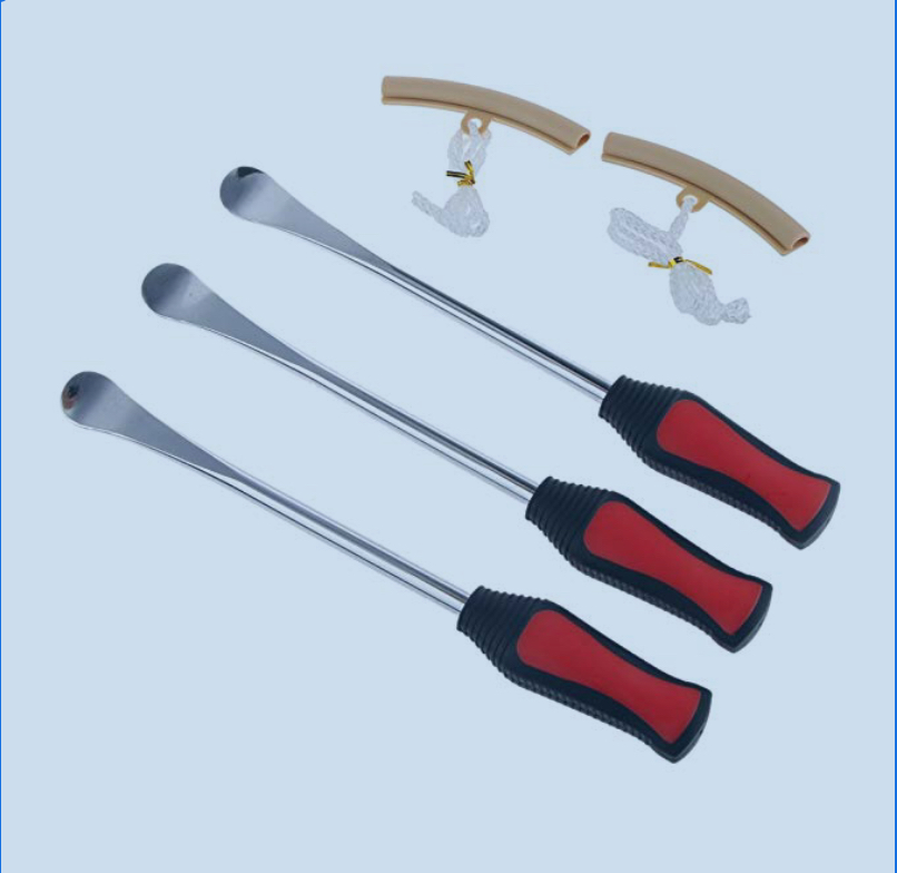

ich habe bislang auch zu Hause oder unterwegs im wildesten Gebüsch bei meinen Reisen und Touren
Reifen mit nur drei kleinen Hebeln a. 25 cm und nem Kantenschutz aus hochwertigen und eloxierten Exel Felgen und co
abmontiert .Nicht jeder Mitfahrer könnte das selbst .
Zusätzlich waren dort aber noch Reifenhalter montiert die das ganze noch erschweren.
https://www.amazon.de/Motorradreife...8&qid=1543310860&sr=8-16&keywords=reifenhebel
96012EDE-8E80-4A70-8135-4D713DF91D00.jpeg Unterwegs Tool
Es soll aber grobmotoriker geben die dann mit einem richtigen Werkstatt Montagegerät
die Felgen samt Montagegerät beschädigen bzw Schrotten .
Das ist bei einem Motorrad Händler um die Ecke dreimal passiert.
Seitdem werden bei ihm keine Räder mehr mit Reifenhalter montiert.
Selbst Tube Videos berichten bei der eigenen Montage davon und zeigen die Macken
vom Reifenmonteur
Die Unterlage wo die Felgen aufliegen sind aus Gummi oder weichem Material.
wenn Mann das dort nicht sauber hält liegt das an dem wenn dort Kratzer entstehen ..
