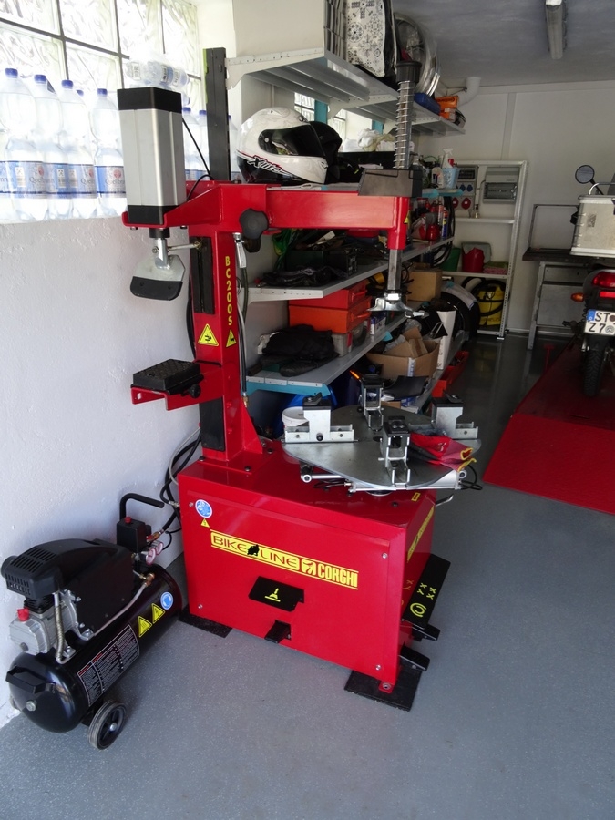

Du hättest (es war zu diese Zeitpunkt quasi ein Neumotorrad) natürlich nonchalant darüber weggesehen, Fehler passieren und hättest dem Mann noch für die unfachmännische Arbeit ein Trinkgeld gegeben, stimmts? :)
Meine derzeitige Minireifenbude hat noch nicht einen (weiteren) Kratzer in die Felgen gemacht, der kanns halt.
Und warum soll ich das schlechter können, wenn ich sorgfältig arbeite und mir Mühe gebe, oder schließt du da etwa von Dir auf andere? :)
Ich kann schon kratzerfrei montieren, kannste mir glauben:
(der Kompressor ist mittlerweile ein 2-Zylinder mit 10bar; das Bild stammt vom Tag der Lieferung der Corghi)
Gewuchtet wird bei mir ähnlich sorgfältig. Die Zeiten wo ich mich über einen Reifendienst geärgert habe sind zum Glück vorbei.

ist nur für mich, ich schraube gerne und freue mich über gutes Werkzeug, eben wie die Reifenmaschine. Für die 2k hätte ich 100 Jahre zum Reifendienst gehen können aber dadrum ging es mir nicht. Bin immer froh wenn mal wieder eine Reifen neu muss, ist die reinste Freude damit :o
Beim Auswuchten nehme ich den Wuchtbock inkl. passenden Adaptern bei Einarmschwingen. Mache mir auch einen Spaß draus mit möglichst wenige Gewichten auszukommen. Also "matchen" der Räder, macht eine Reifendienst mit Sicherheit nicht. Ich schon... :cool:

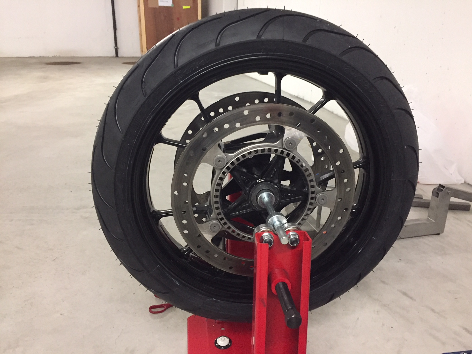

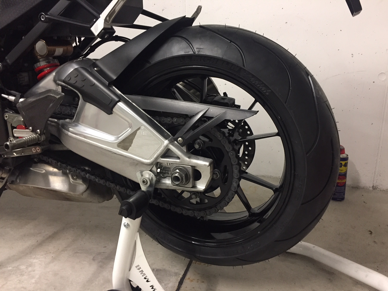

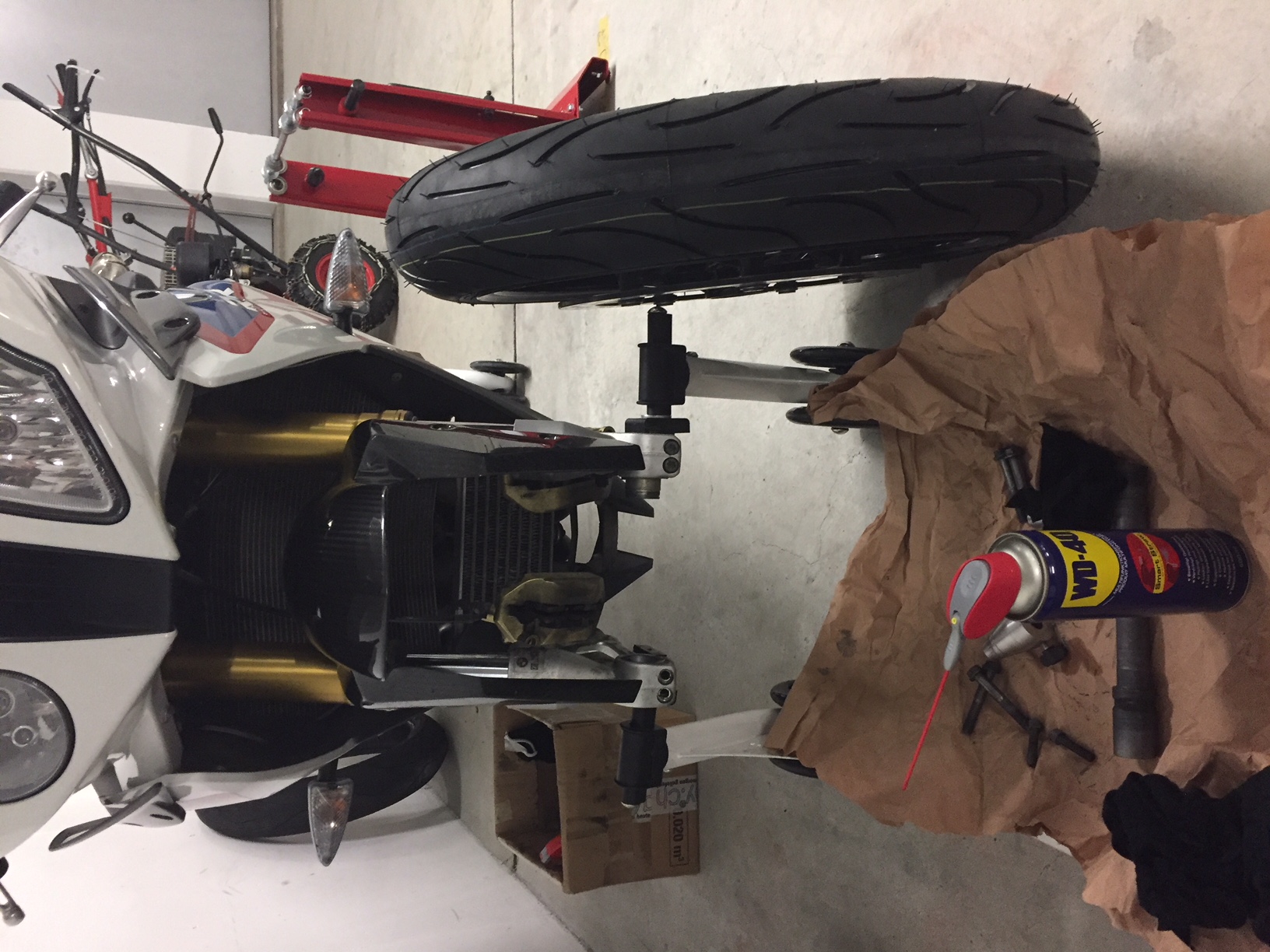

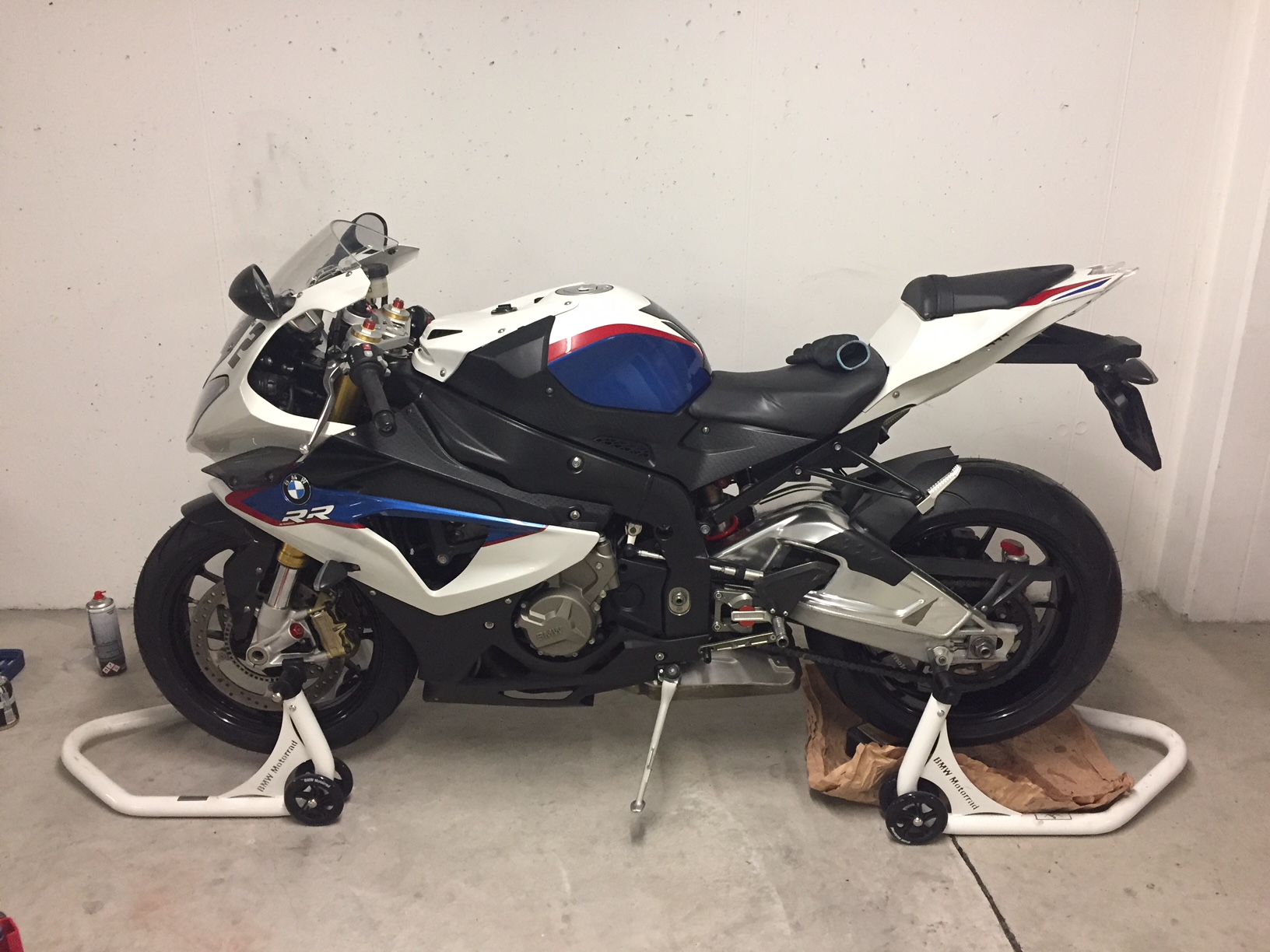

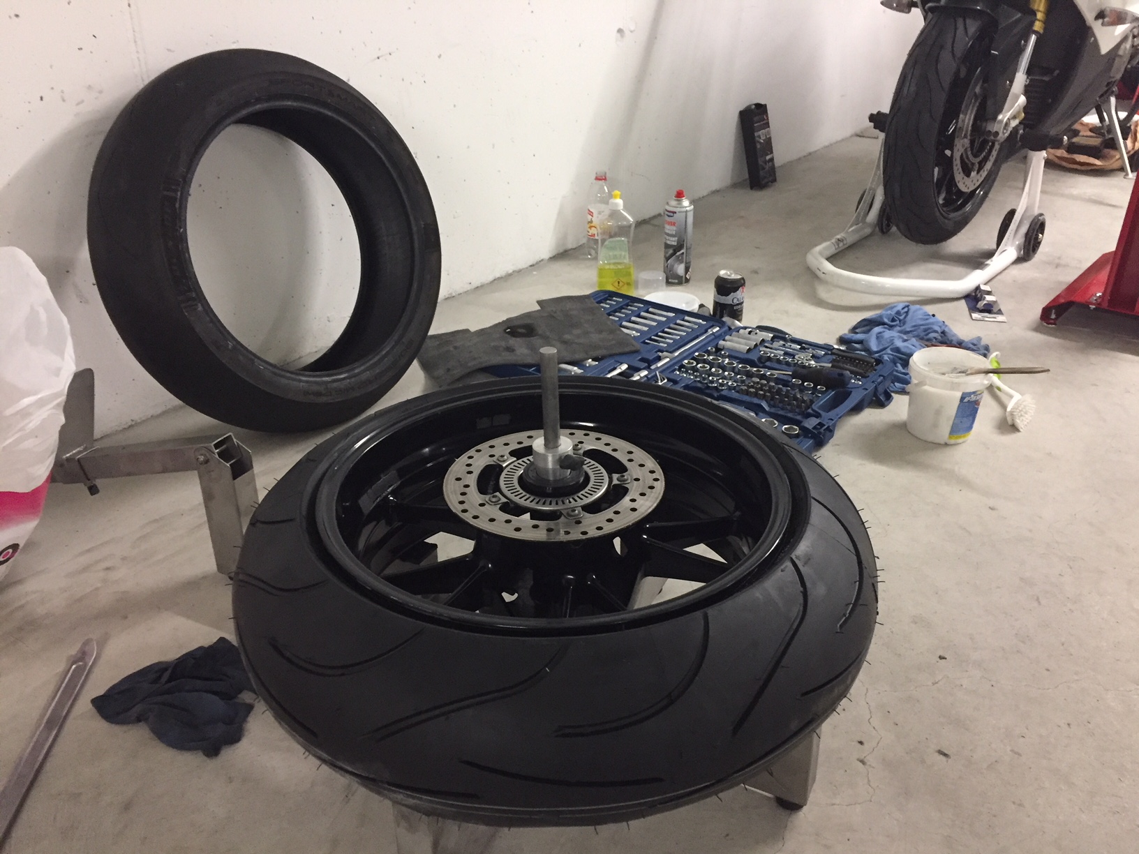

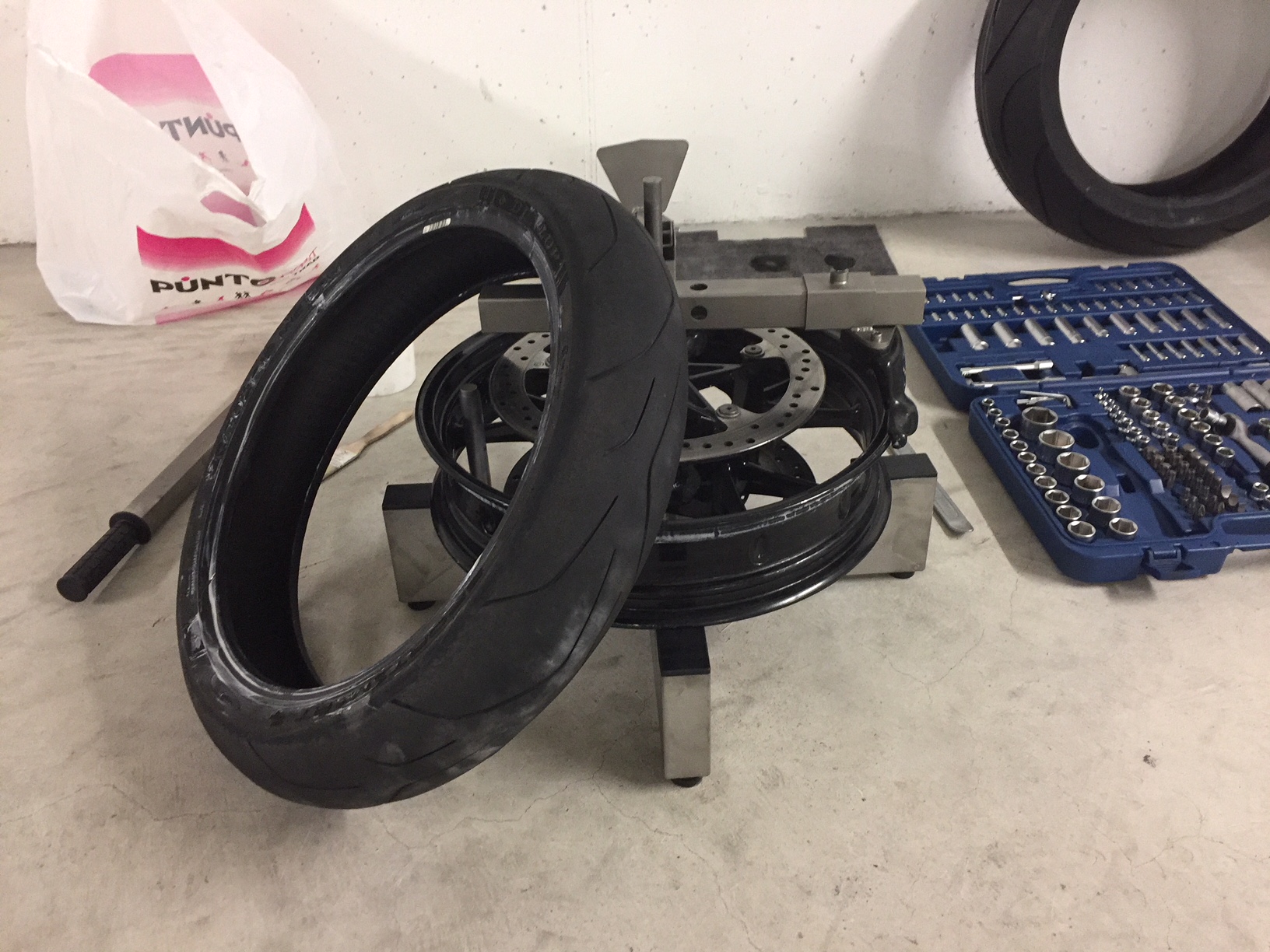

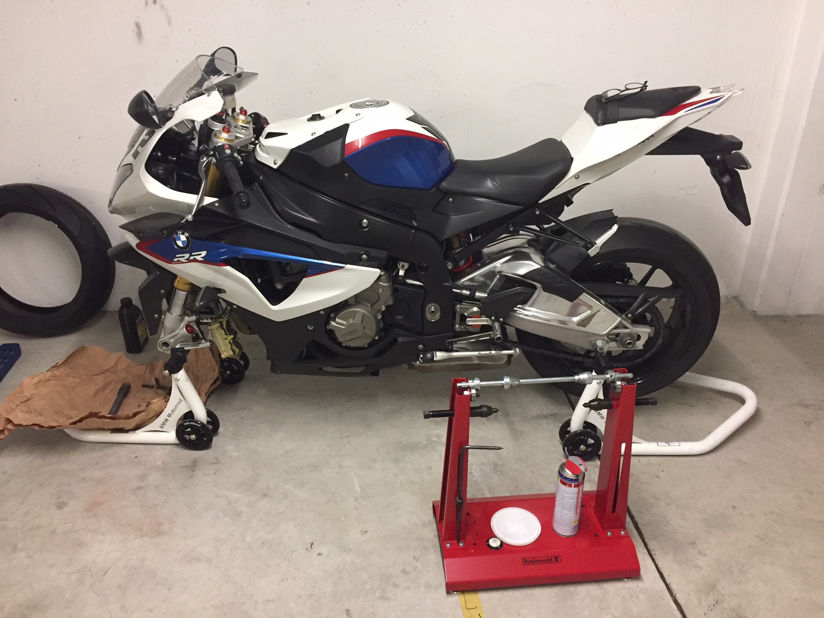

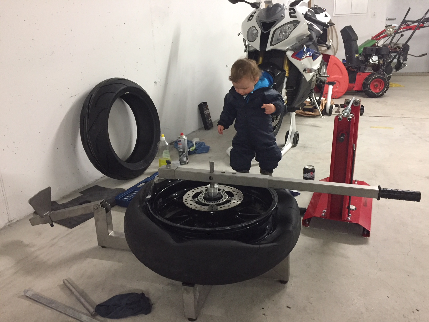

Also ganz kratzerfrei schaffe ich das jeweils nicht. Wobei ich nicht sagen kann, welche Kratzer vom Reifendienst sind und welche von mir. Ist mir aber ziemlich egal, denn es kommt beim Motorradfahren eher drauf an, dass die Reifen in der Kurve haften und nicht, ob und wie viele Kratzer in der Felge sind. Sie wird dereinst sicher nicht den Kratzertod sterben.
Anbei ein paar Bilder von gestern Abend in der (natürlich unbeheizten) Tiefgarage. Die Reifen waren kalt und die Dunlop Sportsmart TT waren nicht schön zu demontieren. Beim vorderen ging’s noch, aber hinten dachte ich zuerst, ich bring den Kerl beim Abdrücken nicht weg vom Felgenhorn. Erst beim gefühlt zehnten Mal neu Ansetzen und runter Hebeln gab der Gummi nach und rutschte ins Tiefbett. Und weil ich zum Überfluss so lange dran rum gemacht hatte, hab ich dann vergessen, dasselbe auf der anderen Seite auch zu tun. Mit durchschlagendem Erfolg: Nachdem ich die eine Seite über das Felgenhorn gedreht hatte, steckte der Montageschuh zwischen Reifen und Felge fest und mir schien es die einfachste Lösung, rasch die zwei Schrauben zu lösen, mit denen der Schuh am Arm befestigt ist. Das ging zwar relativ problemlos, wird mich aber beim nächsten Mal daran erinnern, zuerst beide Seiten ins Tiefbett zu drücken.
Was für ein Unterschied bei der Montage der Michelin Pilot Power 2CT: gut eingeschmiert flutsche die erste Flanke jeweils geradezu wie von selbst übers Felgenhorn und die zweite war mit dem Pitlane-Gerät eine wahre Freude. Ein Bekannter, der gerade nebenan bei seinem Handschneepflug einen Ölwechsel machte, kam herüber, um diesem kritischen Moment beizuwohnen. Ich glaube, er war ein bisschen skeptisch und glaubte nicht so recht daran, dass das mit einem Handgerät so einfach funktioniert. Aber bis er da war, machte es bereits "flutsch" und der Reifen war drin.
Es gibt anscheinend wirklich große Unterschiede zwischen Sportreifen und Rennreifen. Der TT hat extrem steife Flanken und verhält sich bei der Montage (speziell in kaltem Zustand) sehr störrisch. Der 2CT ist dagegen ziemlich labberig und kann auch kalt problemlos montiert werden. Natürlich wird mich diese Eigenschaft beim Fahren dann weniger beglücken, wenn der Reifen wenig präzise um die Kurven fährt und beim Einlenken Eigenleben entwickelt.
Wuchten musste in den vorderen mit 10 Gramm, den hinteren gar nicht. Er hätte auch 5 Gramm vertragen, aber darauf hab ich dann ganz verzichtet.
Was ich mühsamer finde als den Reifenwechsel selbst, ist der Radeinbau. Bei einer Einarm-Kardanschwinge ist das wahrscheinlich sehr viel einfacher, aber bei einer herkömmlichen Zweiarmschwinge mit Kettenantrieb gestaltet sich das bisweilen sehr mühsam und nervenaufreibend, gerade wenn man das nicht alle Tage macht, so wie ich. Es müssen Kettenblattträger, Kette, Distanzscheiben und Bremssattel gleichzeitig eingefädelt werden und so vors Loch gehalten werden, dass die Achse durchgeschoben werden kann. Da ist die Wahrscheinlichkeit groß, dass etwas runterfällt oder sich verkantet und alles wieder von vorn begonnen werden muss. Am besten sorgt man für eine Unterlage, die auf den Millimeter die richtige Höhe hat, um den Reifen einfach rein zu rollen. Dann geht es erheblich leichter.
Wie auch immer - am Ende war die Freude groß und der Rücken schmerzhaft und krumm. Wer das mal selbst gemacht hat, wird bestimmt nicht mehr über seinen Reifenmonteur schimpfen, nur weil der ein paar Kratzerchen in die Felge gemacht hat.

Bild 5 da sieht das Ding wie ne zerbeulte Einkaufstasche aus .
Ja die Unterschiede beim Reifen hab ich auch bemerkt, und auch erst sparsam geschaut als das so beim ersten Mal aussah .
Es ist aber dann bein Fahren nicht mehr zu spüren.
Montier mal nen richtigen Crossreifen , die haben extrem steife Flanken weil die meist mit 06 bis 08 Bar gefahren werden .
Das macht auch richtig Spaß ..
Ich hatte mal ne alte Pelle für Felsboden und den nach Monaten wieder drauf gezogen, alles ohne Maschine mit Hebeln .
Musste die Decke ,gefühlt steinhart , dann wirklich ne Nacht auf dem Wärmespeicher der Heizung legen.
Das war aber bei 10 Grad Plus danach ging es deutlich einfacher .
Normaler weise braucht man das aber auch nicht .
Du hast doch nen kleinen Monteur dabei gehabt zum Helfen :cool: wart mal ab bis der den Mindestlohn will ...
Radeinbau find ich jetzt nicht so störrisch, der Bremssattel hängt in ner Gleitschiene an der Schwinge
Das wird aber Mopedspezifisch immer anderst sein ....
Da kommt dann die Routine je öfter man das macht und es geht schneller....
Wenn es die eigene Garage ist oder man das darf, so hab ich bei mir überlegt, könnte man das Gerät mit einer
Klappvorrichtung an der Wand befestigen und so griffbereit hängen haben.
Bei der Benutzung dann hochklappen und mit Füßen nach unten abstützen .
Das wäre dann eine rückenfreundlichere Arbeitsposition und auch zum Auspendeln fürs Wuchten entspannter als auf dem
Betonboden .
