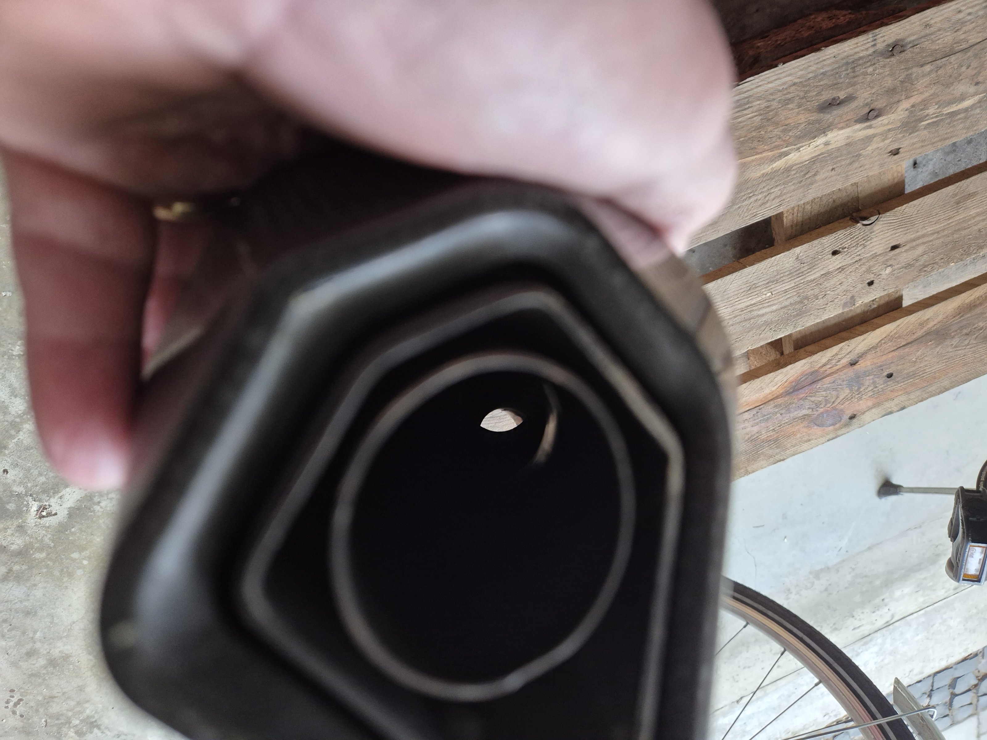

Hallo!
Nachdem mir meine gebraucht gekaufte R1200GS LC, Bj. 2013, zu laut war und ich die manuelle Klappensteuerung des Vorbesitzers dank Eurer Hilfe ausgebaut hatte, war sie immer noch sehr laut........
Da ich auch kein Freund von zuviel Zubehör, für das man dann immer eine ABE mitführen muss, bin, habe ich einen Original Endschalldämpfer gekauft und den Remus abgebaut.
Ein Blick in den Auspuff desselben führte zu einem "Oha" Erlebnis, siehe Bild, Licht am Ende des Tunnels.
Freier Blick von vorne bis hinten, was die Lautstärke dann wohl erklärt hat. Ich gehe davon aus, dass das nicht serienmäßig ist. Da ich den Dämpfer nicht mehr brauche und ich ihn auch gerne abgeben würde, stellt sich die Frage, was da fehlt, wenn da was fehlt. DB Eater? Wisst Ihr vielleicht darüber Bescheid?
Danke schon mal im Voraus.
palmstrollo
palmstrollo
22.08.2006
5.966
Engelskirchen
viele GS, dann XR und jetzt F 900 GS Adventure
Bei Absorptionsdämpfern kann man fast immer von vorne bis hinten hindurchschauen. Anders als beim (originalen) Reflexionsdämpfer. Da muss das Abgas durch Kammern und an Prallblechen vorbei.
Ob bei deinem ein db-Killer fehlt, kann ich nicht erkennen. Wenn da im hinteren Bereich nicht noch eine Befestigungsmöglichkeit in Form eines Gewindes/ angeschweißte Mutter ist, dann eher nicht. Sieht auch so aus, als ob das letzte Stück schonmal Kontakt mit einer Zange hatte (zum Entfernen).
