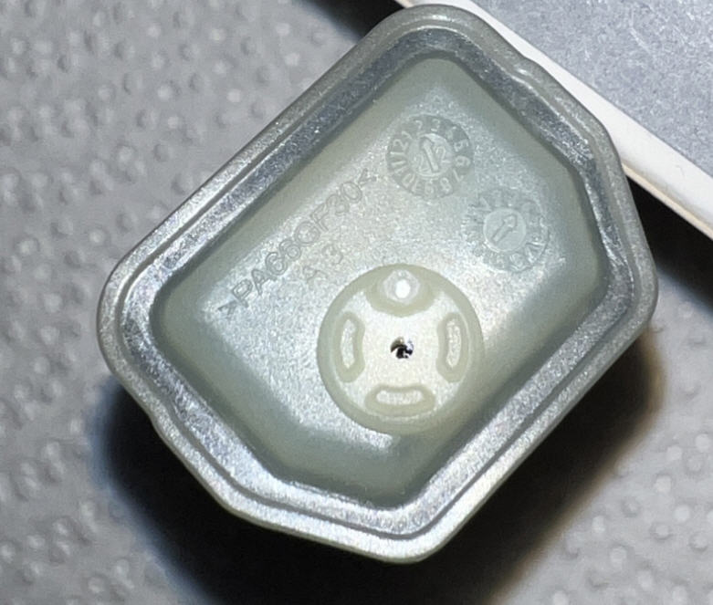

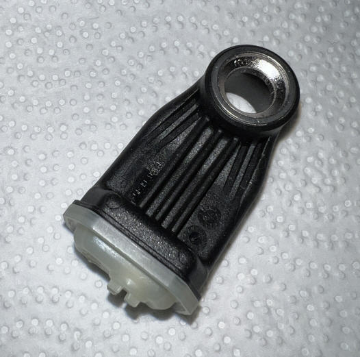

Was verstehst Du unter hermetisch abgeriegelt ? Die Sensoren haben ein kleines Loch über das der Druck gemessen wird. Ich bin mir relativ sicher dass Flüssigkeit im Reifen die Sensoren zerstört.

Vielleicht macht es dem Sensor wirklich nicht aus, wenn Ihr diese Erfahrungen gemacht habt. Der Sensor hat vorne ein kleines Loch über den der Druck gemessen wird. Ich kann mir halt einfach nicht vorstellen, dass der das mag wenn man da Flüssigkeit rein füllt. Aber macht einfach mal, ich bin auf Eure Langzeiterfahrungen gespannt.

Michael hat in #8 Bilder eingestellt, auch, wenn die Löcher nicht blockiert werden, oder es egal ist, von der Funktionsweise,
ich hätte keinen Bock, sie so versaut zum Wechseln zu bringen.
