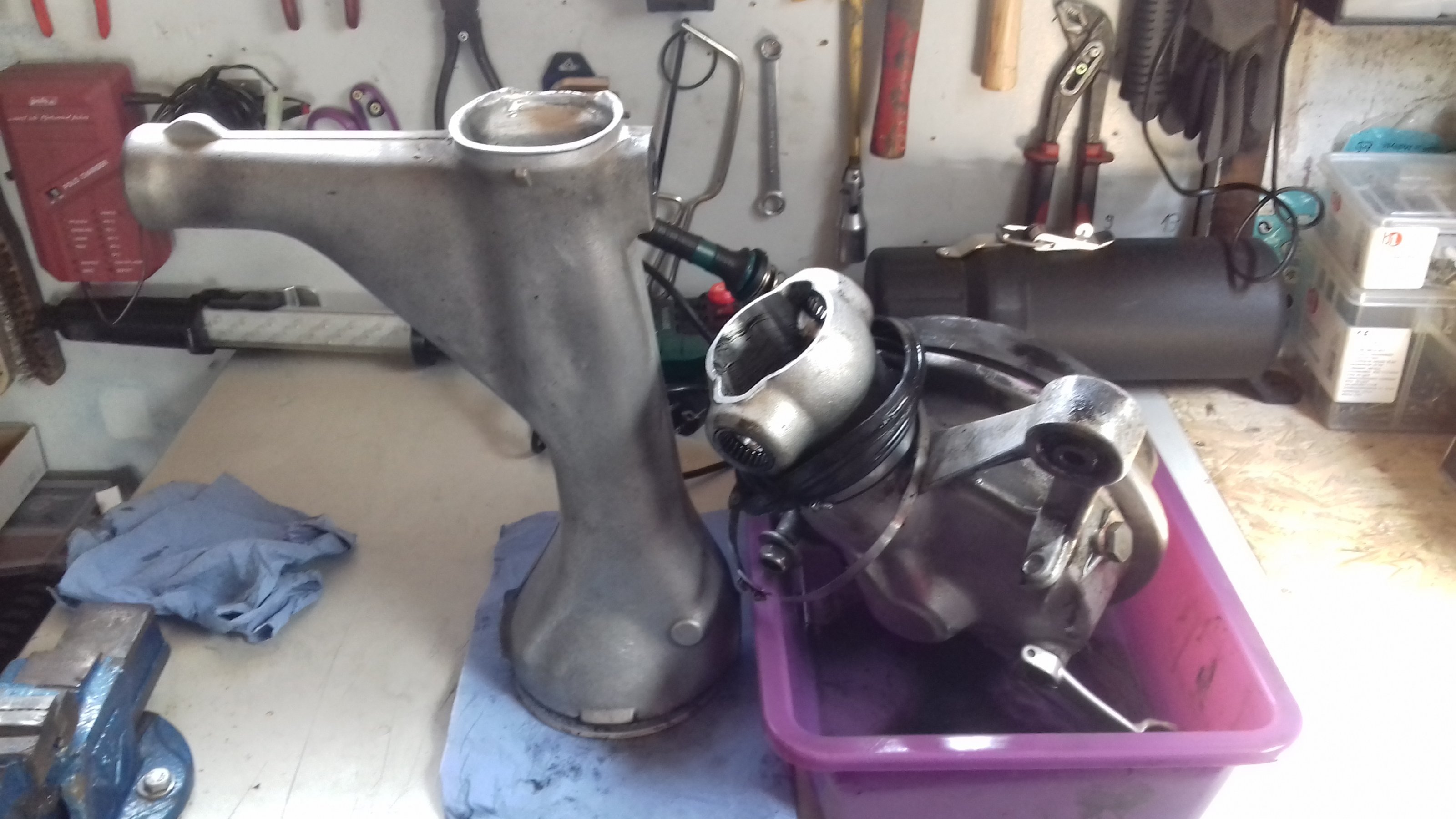

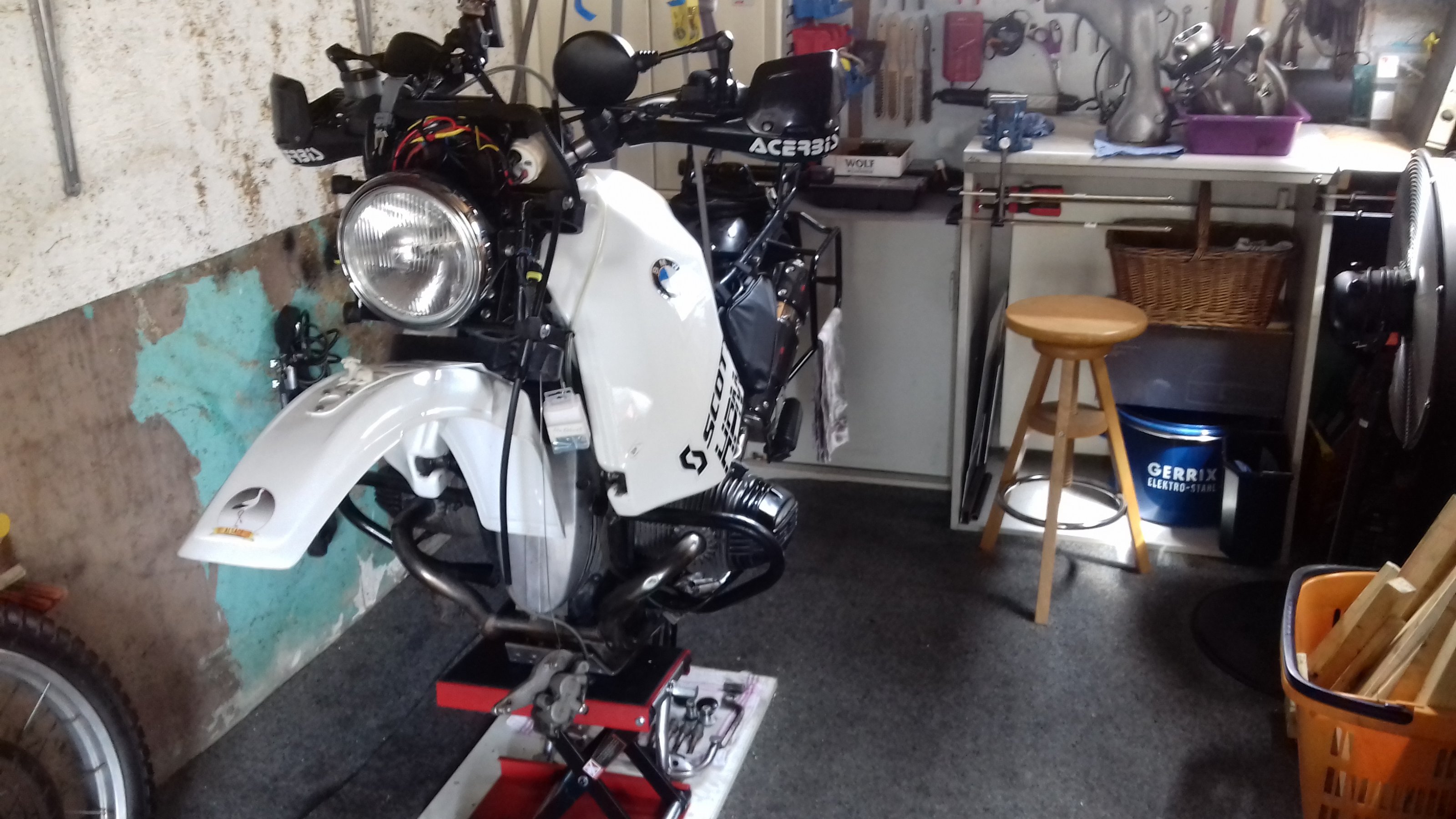

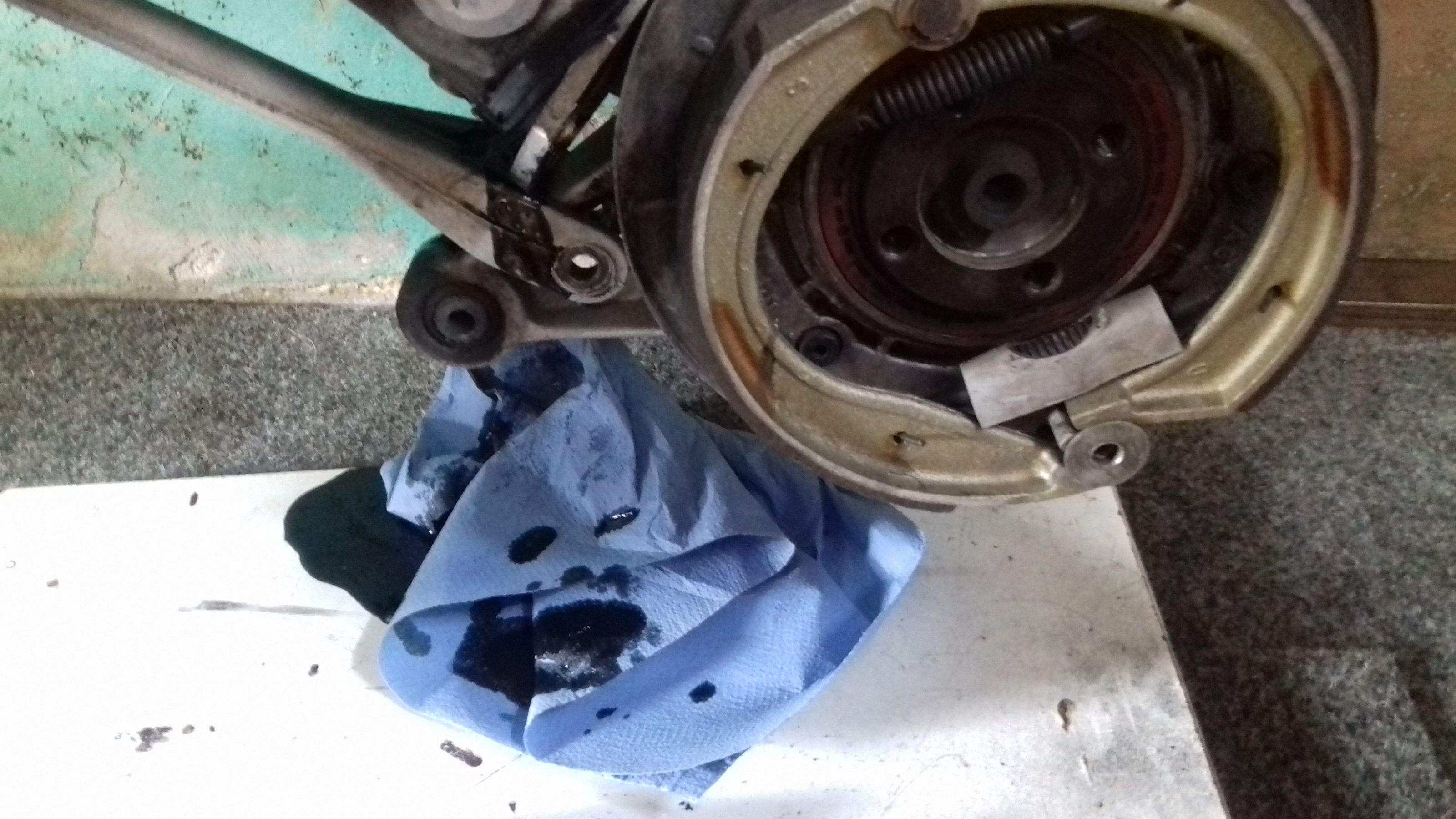

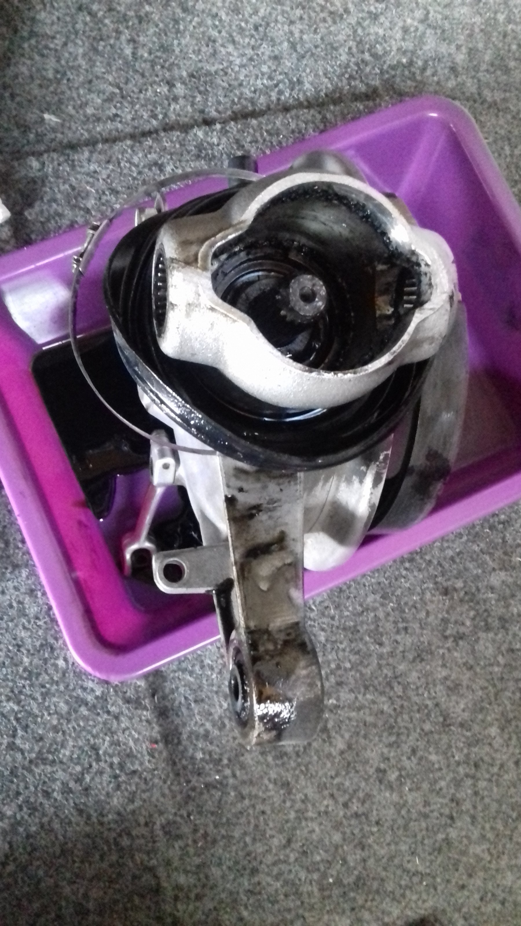

Mich hat auch erwischt 😐
Keine 2 Std her da ich ausgebaut hab.
Jetzt gibt's Wochenend Arbeit 😣
Nur leider bei mir Zuhause 😩

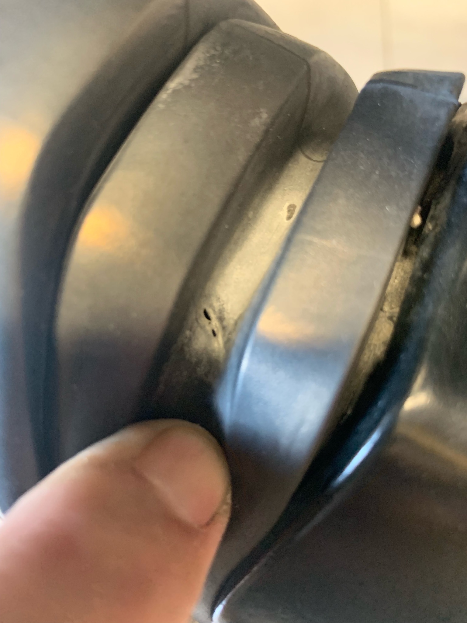

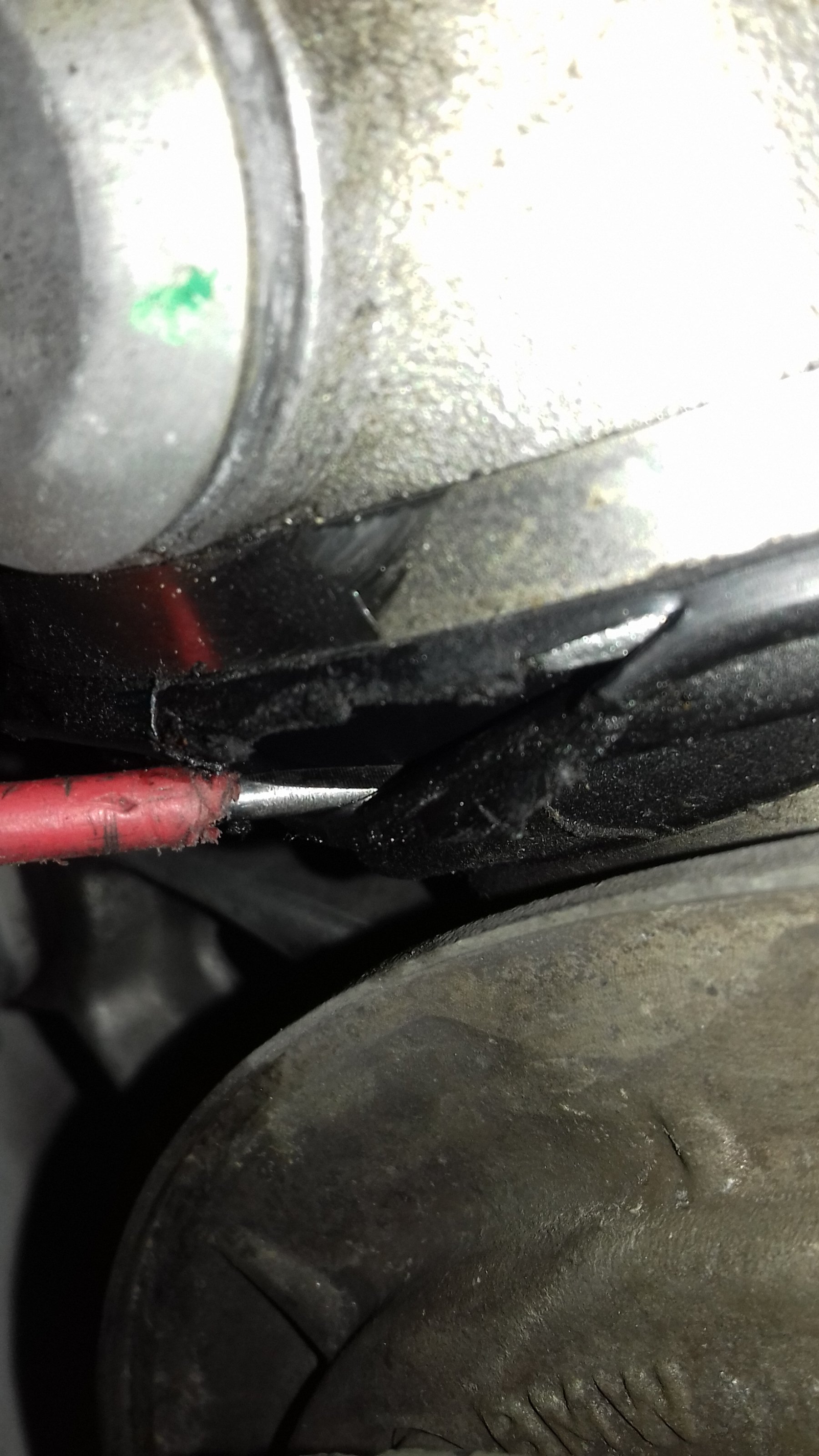

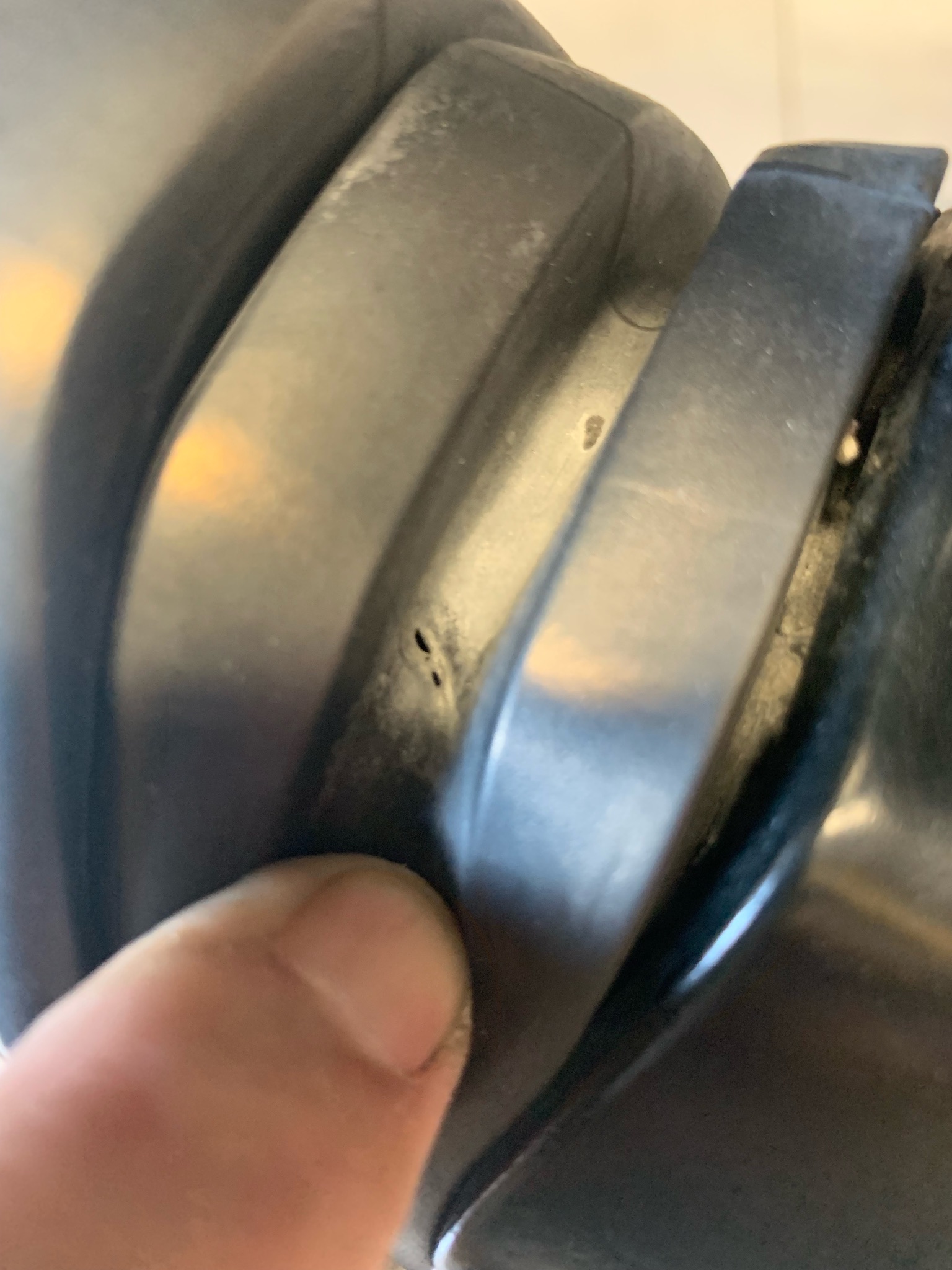

Moin Zusammen,
auch ich habe das Problem eines gerissenen Faltenbalgs am Kardan.
1200 GS ADV Bj.10/2017 30Tkm
Hier das Bild dazu:
Sind zwei Risse an der Aufnahme das Faltenbalges.
Glück gehabt, habe die GS vor einem Monat bei einem BMW Händler gekauft. Wird wohl noch auf Garantie behoben.
